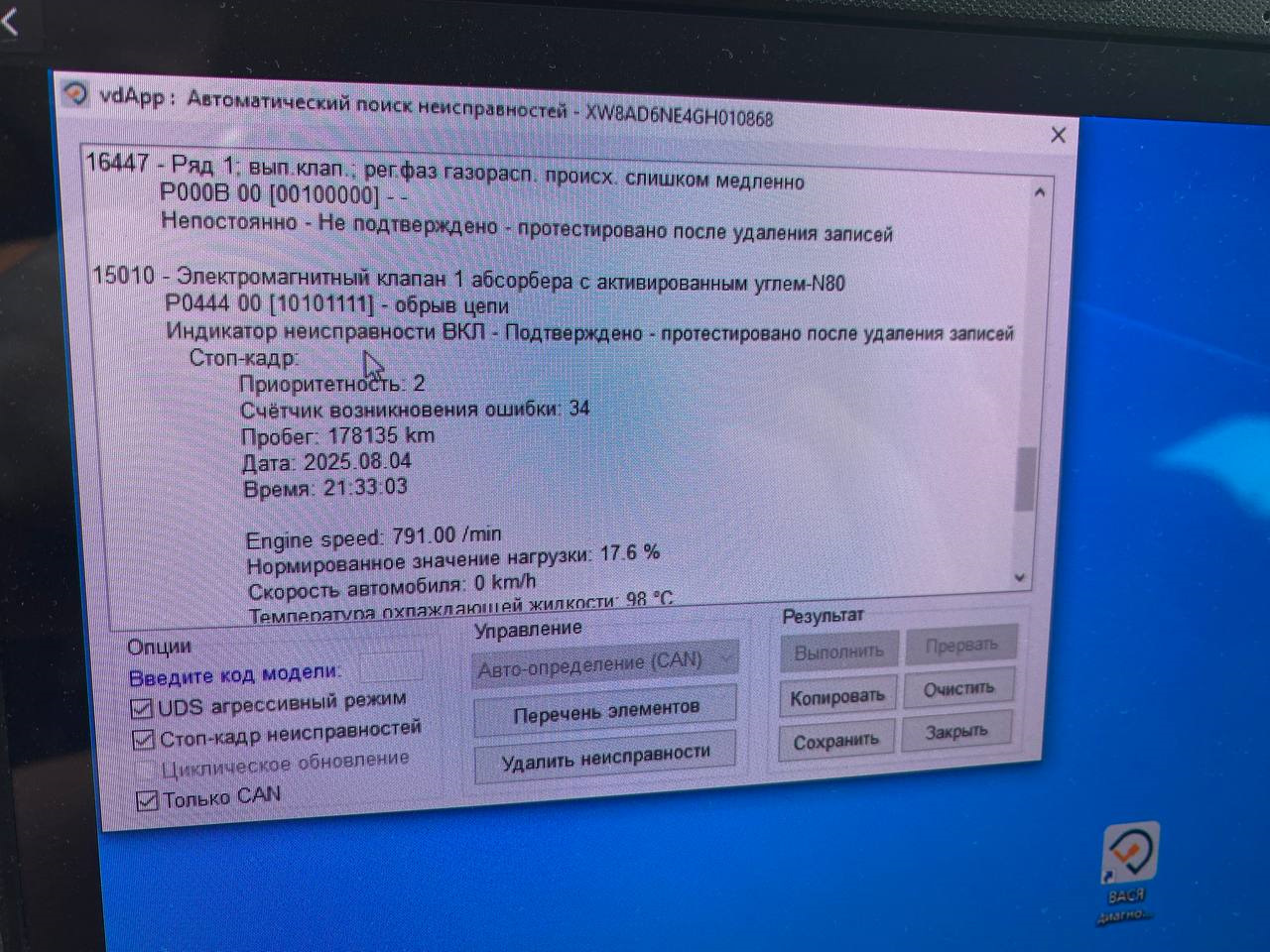

На днях выскочил рыжий, и я сразу поехал к товарищу, дабы посмотреть в чем же причина, сразу были мысли о P0444 (т.к уже выскакивала — стирал).

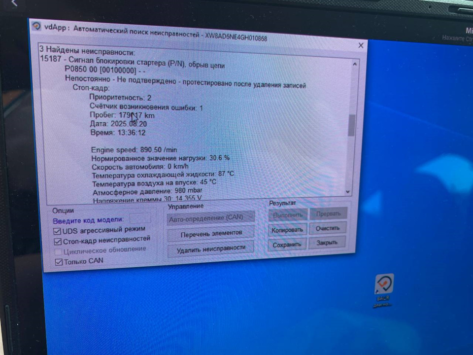

Так вот, подключились васей и начали читать, вот что обнаружили.
P0444 — 15010 — Электромагнитный клапан 1 абсорбера с активированным углем-N80
P000B — 16447 — Ряд 1; вып. клап.; регфаз газорасп. происх, слишком медленно
P0850 — 15187 — Сигнал блокировки стартера (P/N), обрыв цепи
P000B и P0850 не сильно пугают, т.к P0850 выскакивала аж 3500км. назад без каких либо опозновательных знаков, и висит как не подтвержденная, с P000B такая же история, только без указания периодичности и давности, но все так же не подтверждена.
А вот P0444 возникла аж 34 раза. Посоветовавшись и рассказав признаки знакомому мастеру (легкие подергивание при прогреве), мне сказали, что да — может быть фильтрация паров бензина, поэтому могут быть такие симптомы. Отсюда вопрос к вам: сталкивался ли кто-то с такой же ошибкой и кто как ее решал? Может фишка начала отмирать или же сам клапан? Может ли это быть из-за качества бензина?)
