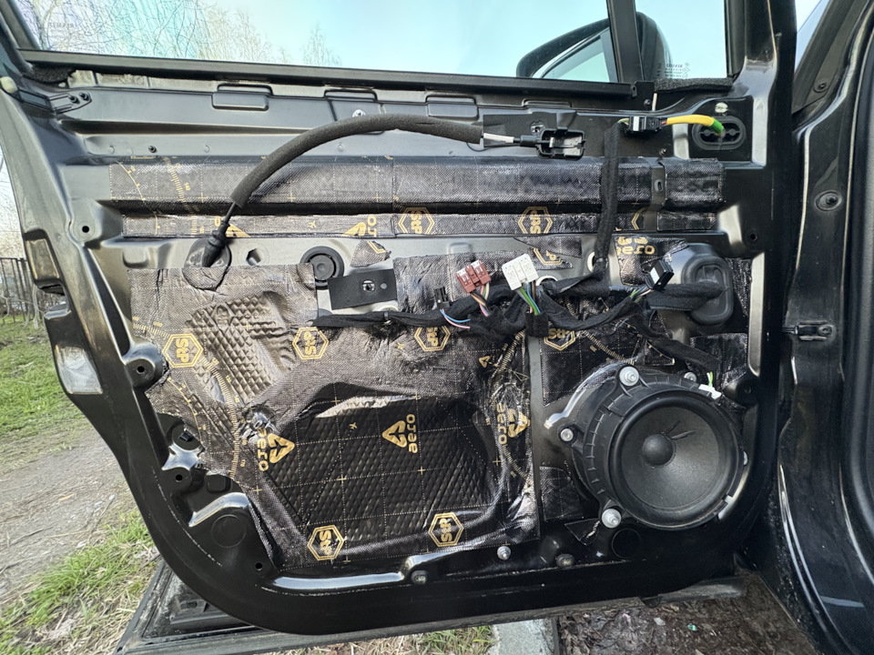

Еще зимой, после покупки машины, хотел сделать шумку. На самом деле ездить более чем комфортно, но очень уж хотелось попробовать.

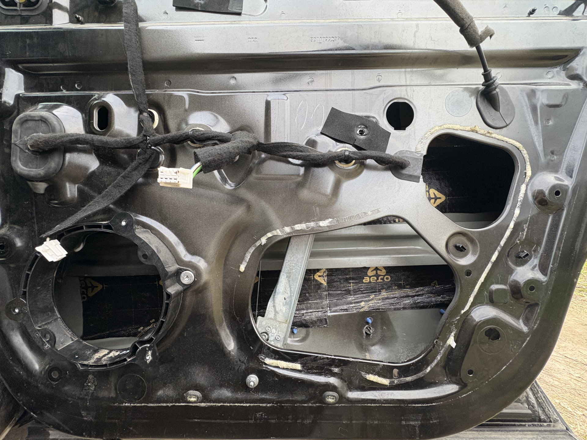

Снял дверные карты, сломав несколько клипс. Заказал пакетик новых и начал обезжиривать и вырезать вибру.

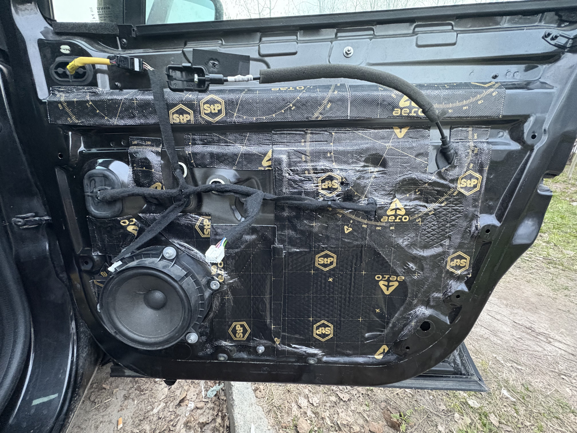

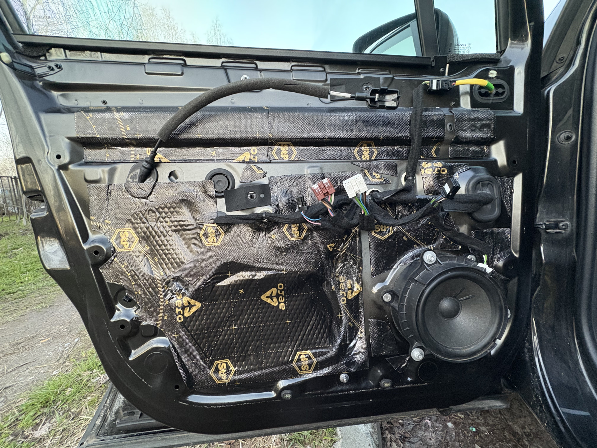

Не хотелось добавлять много веса, поэтому для дверей выбрал вибру stp aero 2мм. Подороже, но отзывы весьма хорошие. Обезжирил, начал клеить и прикатывать.

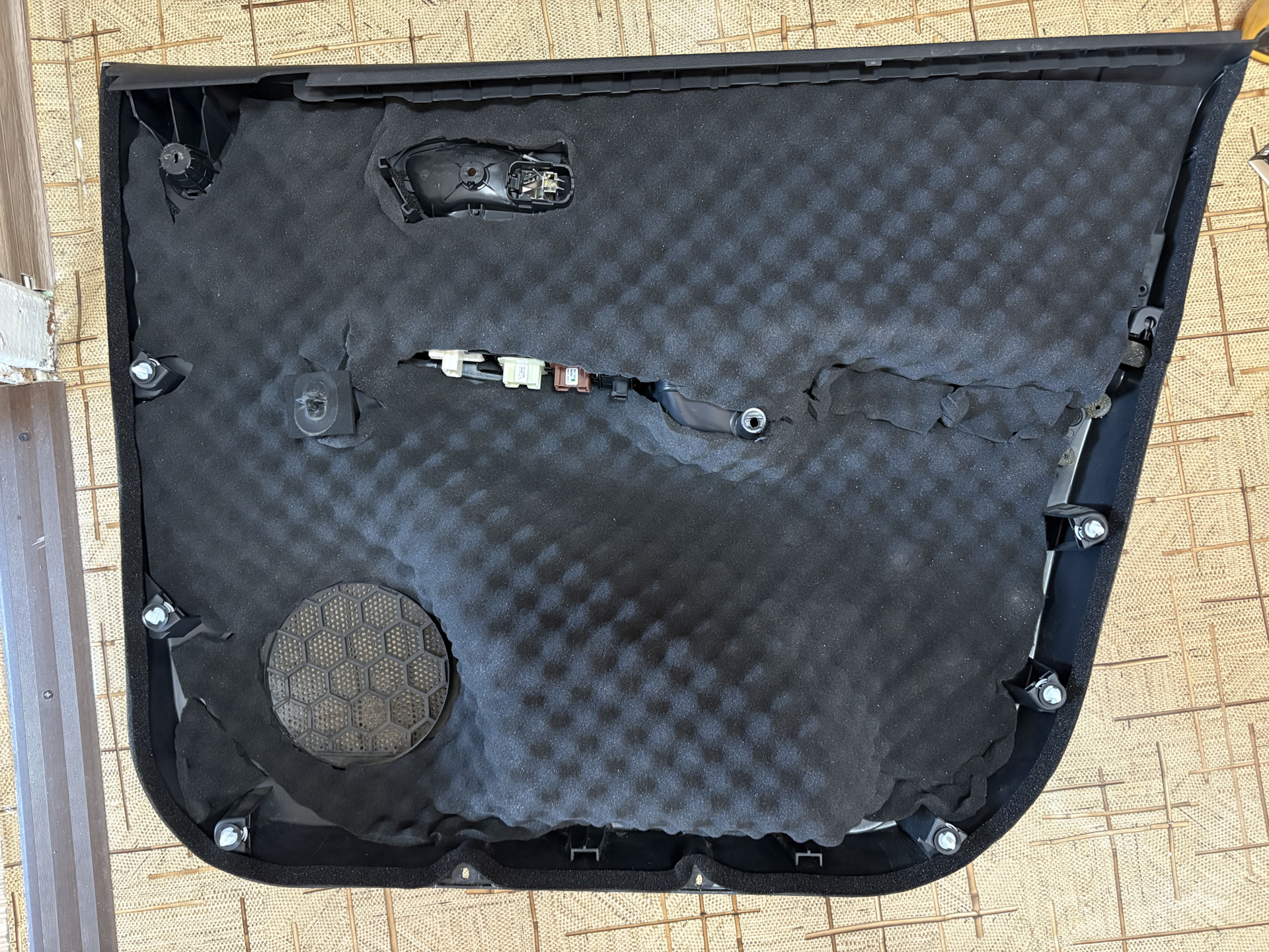

Вторым слоем пошла шумоизоляция 6мм, так же обезжирил и двумя большими кусками зафиксировал.

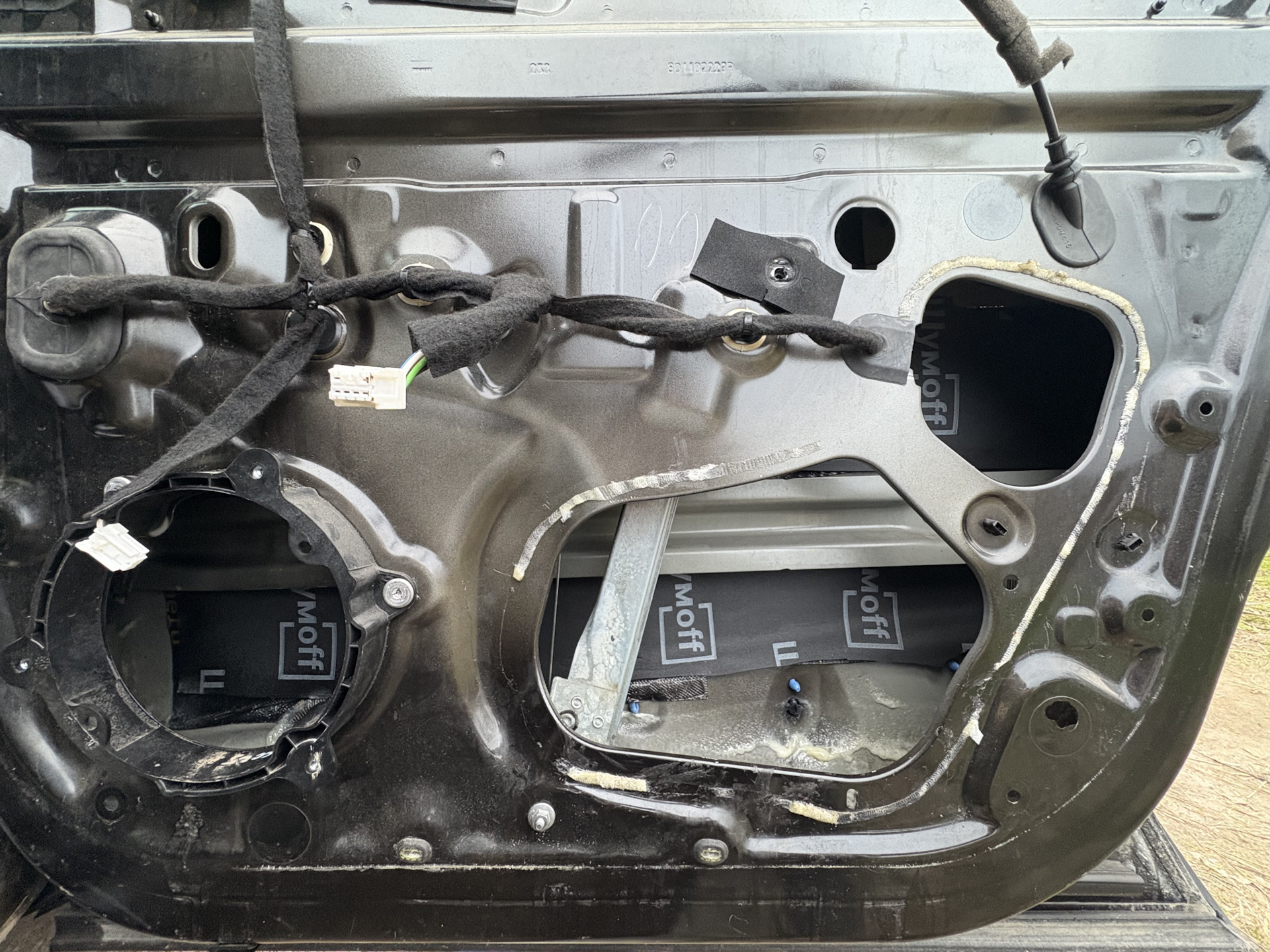

Далее залил двери пушсалом на всякий случай.
После чего парой больших кусков, не экономя, залепил каркас дверей.

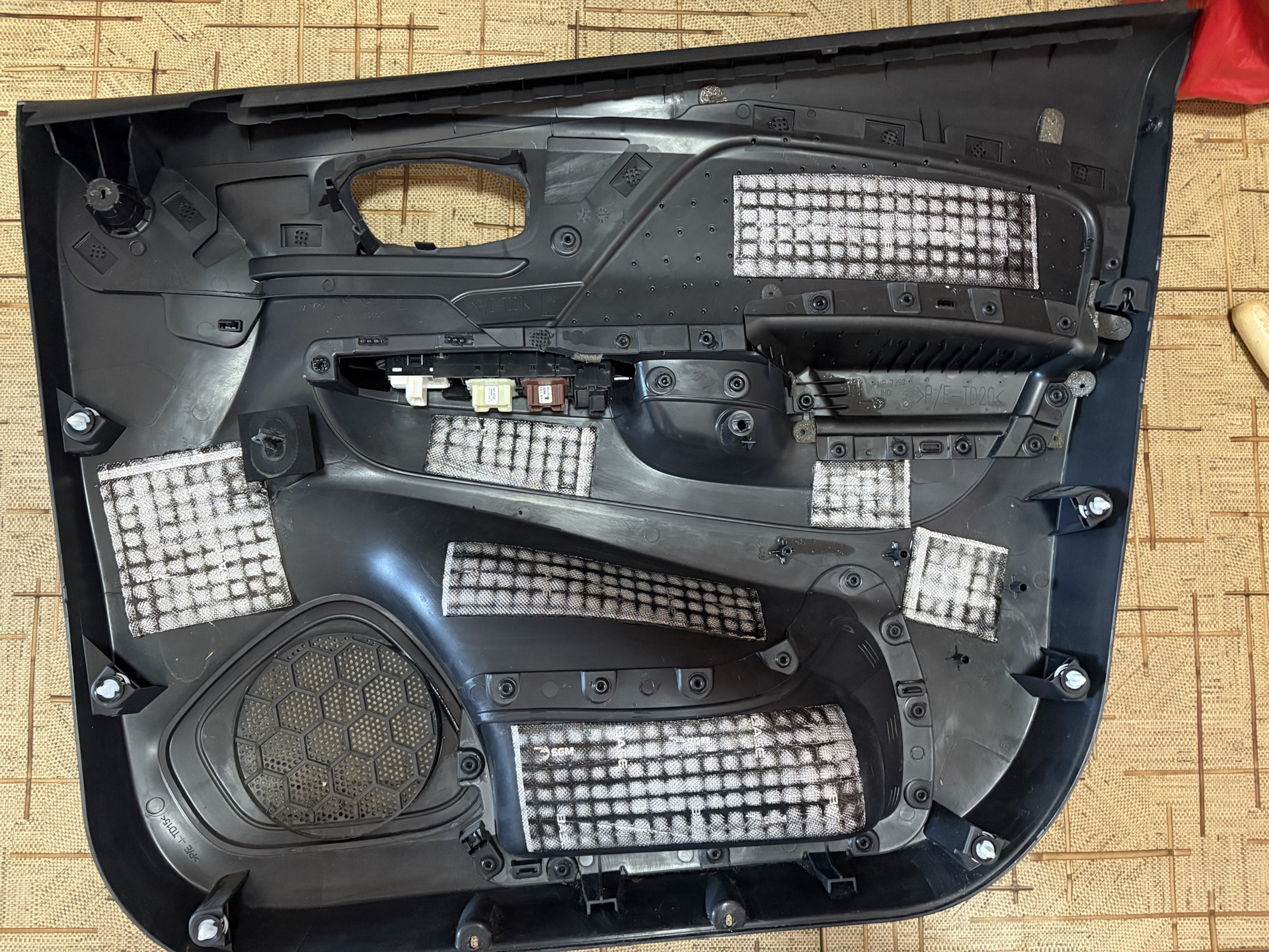

Пластик гниению не подвержен, поэтому на него приклеил самую дешевую, на момент покупки, 2мм вибру.
Поверх всего приклеил шумопоглотитель и прорезал все отверстия.
По периметру карт наклеил антискрип (битопласт). Собрал все воедино, недостающие клипсы позаимствовал с задних карт, пока идут новые.
На две передних двери ушел один вечер, пробовать ездить/слушать музыку не стал, решил доделать все двери и ощутить все сразу)
На две передних двери ушло 6 листов аэро мини, 2 листа виолон гамма. Шумку увы не вспомню сколько истратил

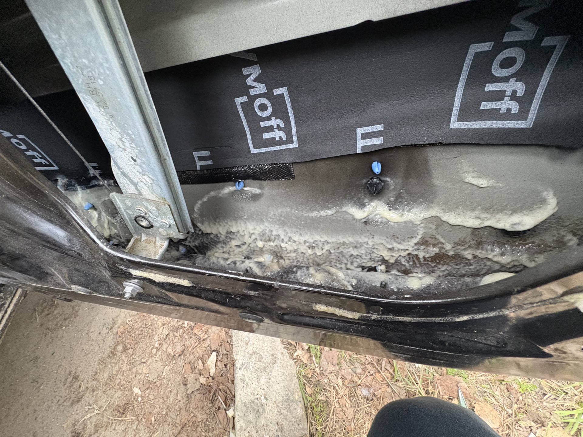

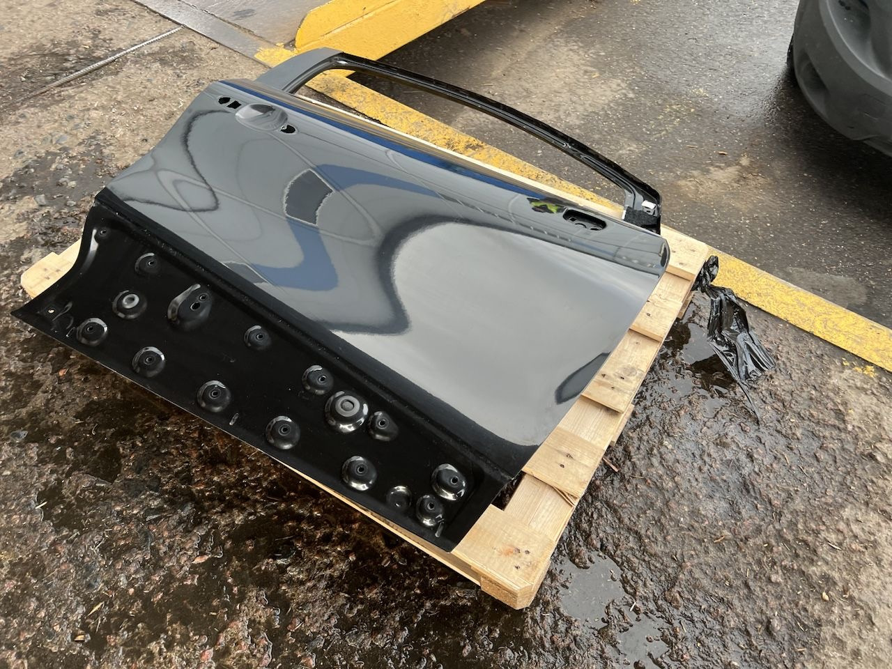

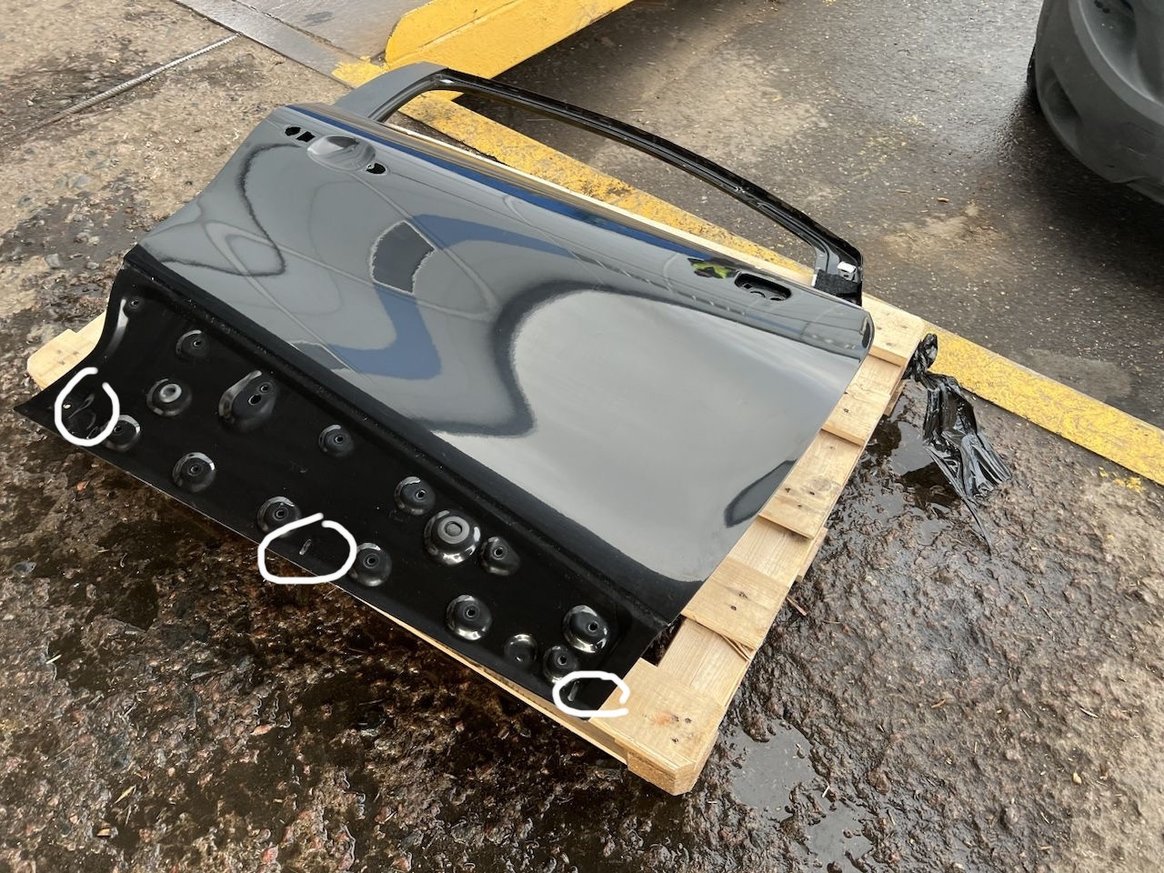

Было бы не лишним прочистить дренажи в дверях, которые выведены на наружные части дверной карты ( под пластиковыми накладками). Для передних уже не актуально, но с задними еще возможно.
И перед и зад протер, пролил и обезжирил. По крайне мере дренажи снизу чистые, боковые это все таки больше для клипс отверстия. Плюс правую сторону полностью разбирали при ремонте)
Дренажи выполненеы в виде отверстий на наружных сторонах панели (скальпа) двери, не как у многих изнутри. Потому они и не видны и прикрыты наружными пластиковыми накладками дверей.
Да вроде бы только клипсы… в любом случае протер/почистил все до чего дотянулся, больше вряд ли бы сделал
Пометил отверстия дренажей на панели двери
Вроде бы изнутри в стыке как раз и прочищал, как раз похоже что на них выходит. В любом случае спасибо, теперь понятно стало
