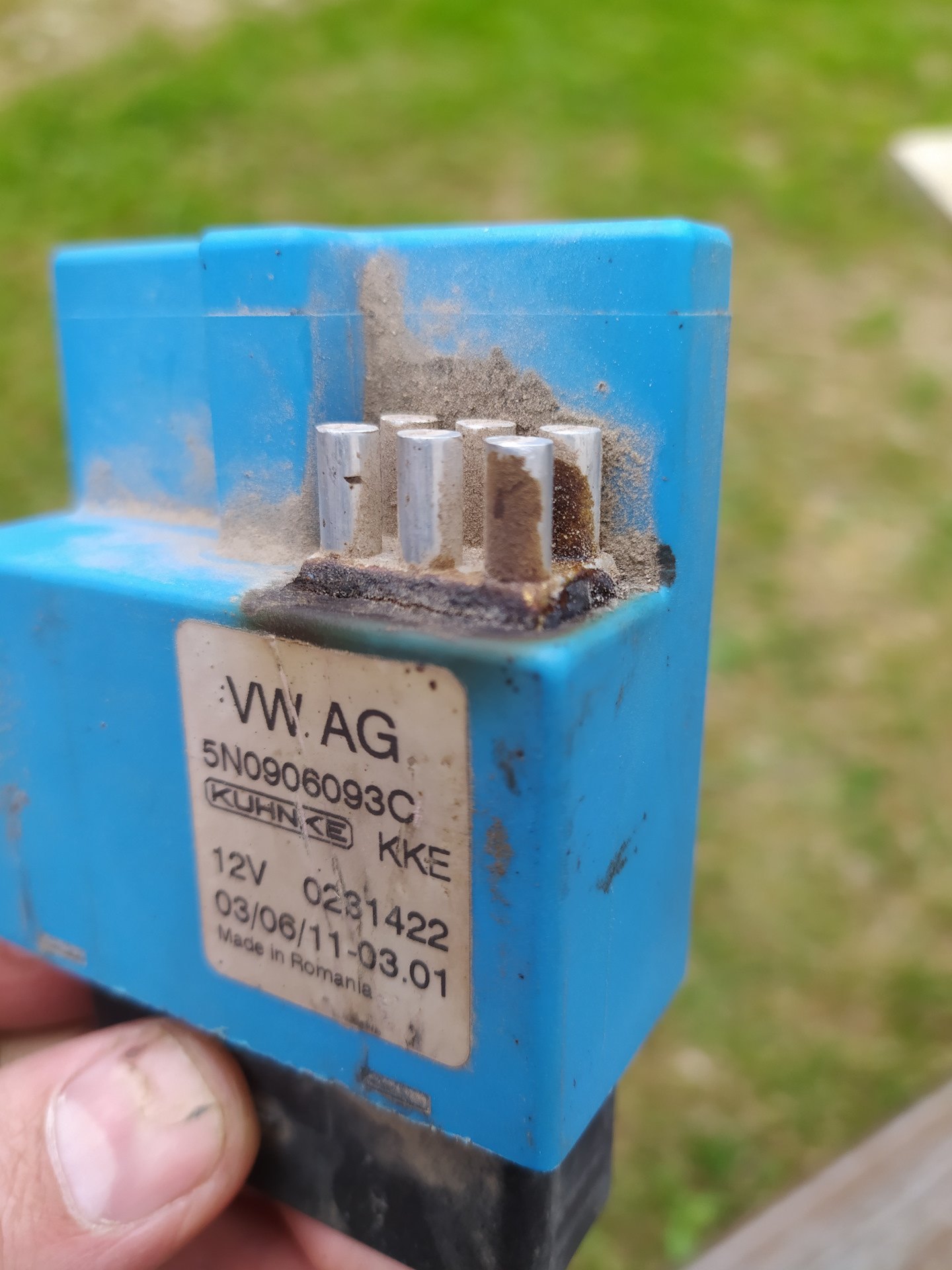

Итак, что имеем:
Умирающий модуль управления бензонасосом
Как такое произошло?
Да сам хз — купил новый аккум, решил поставить, поставил, поехал и вот те на!
Брал тут по цене в 4250.
Что делать?
Для начала подключим VAG-COM (спасибо korj-ik за помощь с ним):

012425 — Электроника топливного насоса; провод передачи сигнала
P3089 — 000 — эл.неисправность — Индикатор неисправности ВКЛ — вот она родимая !"№;%

Цитата с tiguan wiki tiguan wiki:
Лучше всего диагностировать при помощи VAG-COM. Если номер ошибки:
P3089 Электроника топливного насоса, сигнальный провод: сбой в электрической цепи
то делаем следующее:
Проверяем предохранитель под панелью приборов отвечающий за бензонасос. Рабочий?
Подаем напрямую на бензонасос питание с АКБ сине-красный провод это "+", сине-коричневый это "-" и убеждаемся, что насос рабочий, т.е. слышно его работу (как до него добраться — см. далее).
Если оба условия выполнены, то дело скорее всего в модуле управления бензонасосом. Покупаем новый и меняем. Если неисправность произошла далеко от цивилизации, то подав напрямую питание на топливный насос можно дотянуть до города.
Итак, во-первых:
Достать этот модуль можно только либо спец инструментом, либо сломав себе руки. Первое предпочтительнее. Также непонятно как можно отсоединить провода и подать питание напрямую на бензонасос. Резать разве что и скручивать :)
Во-вторых: цена модуля 7100 руб. Что совсем не радует.
Выводы: едем в экзист и покупаем новый попутно продумывая как добраться таки до старого!
Номерок з/ч: 5N0 906 093 C
Еще раз спасибо korj-ik за предоставленный VAG-COM

Спасибо, очень помогло. Модуль вытащил, радиатор закопченый, насос проверил, живой. Предохранитель тоже живой. Буду модуль заказывать. Тигуан 2011
