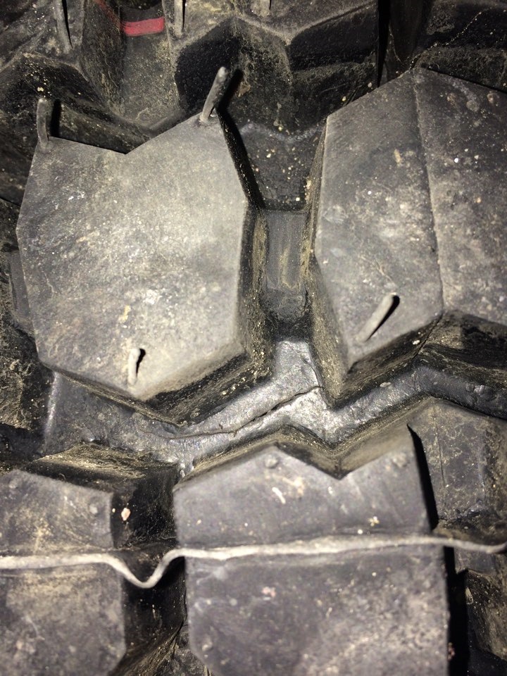

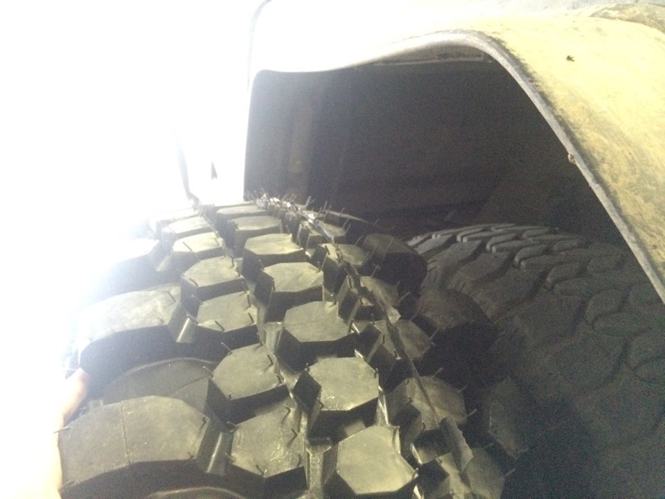

Продал наконец свои Гудричи 33/12 r16, приобрел себе Форвардов и хотел бы поподробнее рассказать о резине. Начну с того что время между тем как гудричи от меня ушли было около недели, до того как проходил второй этап кубка южного Урала. Выбор мой лег на сайт Express Shina, потому как резину они успевали доставить в притык. Заказал. Резина пришла в четверг, четверг, на соревы нужно выдвигаться в пятницу. Обул. Первое замечание все шины безобразны по геометрии, если смотреть с боку стенда балансировки, во время как резина крутится явно видно что она вся яйцеобразная. Отбалансировали 2 колеса. Поставили на перед. Второе шина при давлении 0-0,5 по размерукак 31, при накачке до 2х очков приобретает реальный 33, раздувается тобишь. Третье- тяжеленная, вес в сборе 50кг покрышка. На шиномантаже сказали что нужно проехать хотя бы 200-300 км чтобы шина прикаталась и можно было ее хоть как то отбалансировать. Хочу заметить что на вторых двух шинах показывали на балансире 300-500г с каждой стороны. Поехал обкатывать, тк до места соревнований ехать давольно далеко. И что же в итоге, после пробега около 30-40 км, на трассе резко спустило левое переднее колесо, на скорости около 100км/ч, в следствии чего машину начало болтать как проститутку на дороге, шина стустила в ноль моментально. После того как остановился снял покрышку, и что же я увидел. Центральная шашка наполовину оторвалась от беговой дорожки и болтается на соплях… Поехал назад в экспресс шину, все что мне смогли там предложить, это либо заказать новую шину, либо писать претензию и отправлять колесо на экспертизу, что собственно я и сделал. В результате чего на кубок я не попал. Жду ответа…

У меня белка в сборе весит 48)!
Неплохо)) тут 37,5 резина и 12 диск
Дружище. Не наступай на грабли бывалых. Не покупай эту резину. Точнее если уж купил, постарайся вернуть назад деньги. Это же бредятина полнейшая а не резина. Её даже копией плохой назвать трудно.
Купи резину тайрекс агр Ир-107 — 33-34 дюйма в чистом виде. Тракторный протектор. Резина весит 21 кг грубо говоря. Проблем с ней не бывает. Норма слойности — 10. Едет нормально, стоит в разы дешевле. ( 4 колеса брал за 14 т.р.). И не мучайся. Если брать ино, то сильвера, или гудричи 35.а Сафари — это чистая порнография. Не ведись на рекламу.

Жесть! Я езжу на такой же резине с осени 2014 года полет нормальный!
как отбалансировалась, , , ?имея опыт шиномантожа не один год …мягко говаря пришёл в недоумение от веса грузиков которые пришлось набивать, , , на не балансированной ехать невозможно машину .с выше 40 колбасит как сумашедшию, , , отбалансировал более менее но не в идеал стало получше, , , время покажет её профпригодность
