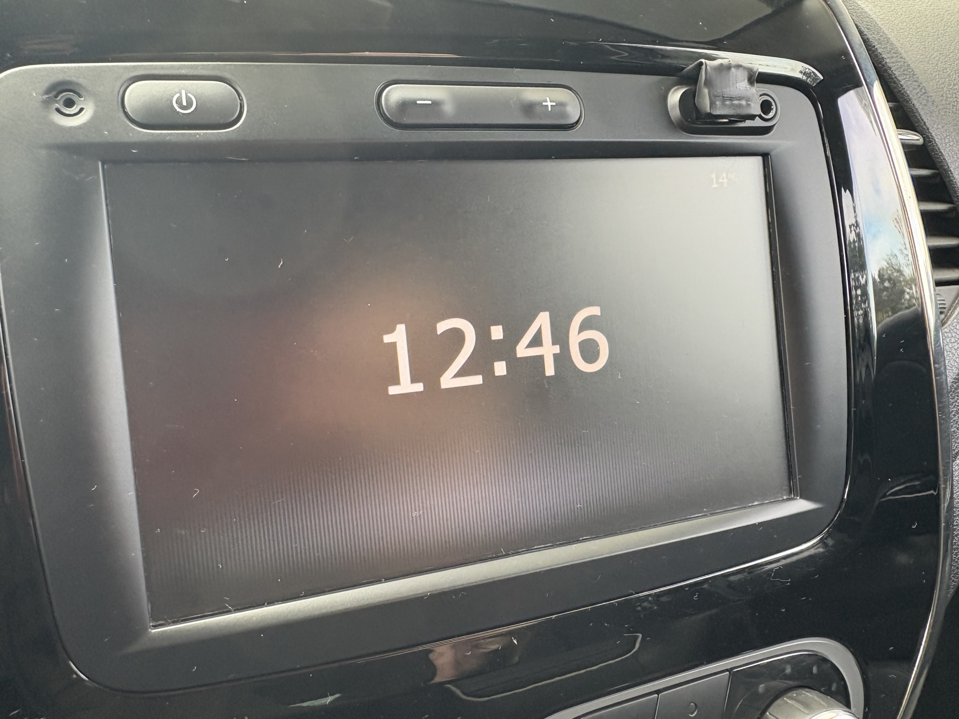

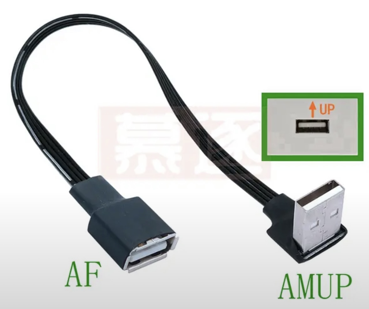

В магнитоле предусмотрен проводной CarPlay, но очень уж неудобно постоянно втыкать телефон перед поездкой. Алиэкспресс как обычно выручает. Заказал модуль беспроводного CarPlay и угловой удлинитель usb.
Этим коротышом хотел спрятать подключение модуля, в итоге получилось не супер, но в глаза сильно не бросается.

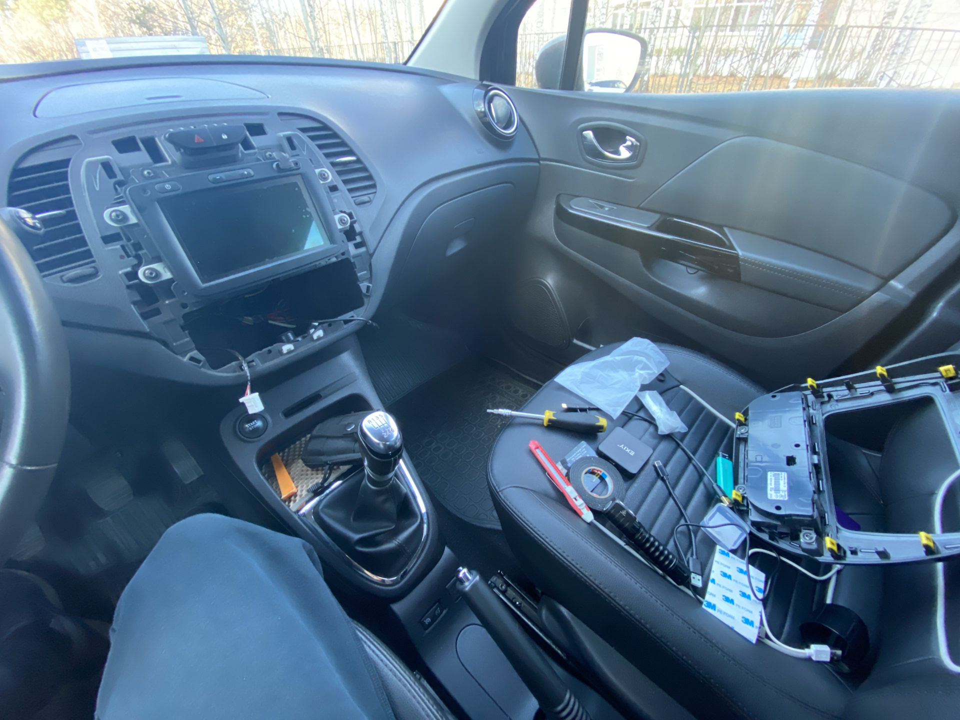

Разобрал консоль, отключил крутилки климата, вытащил магнитолу.

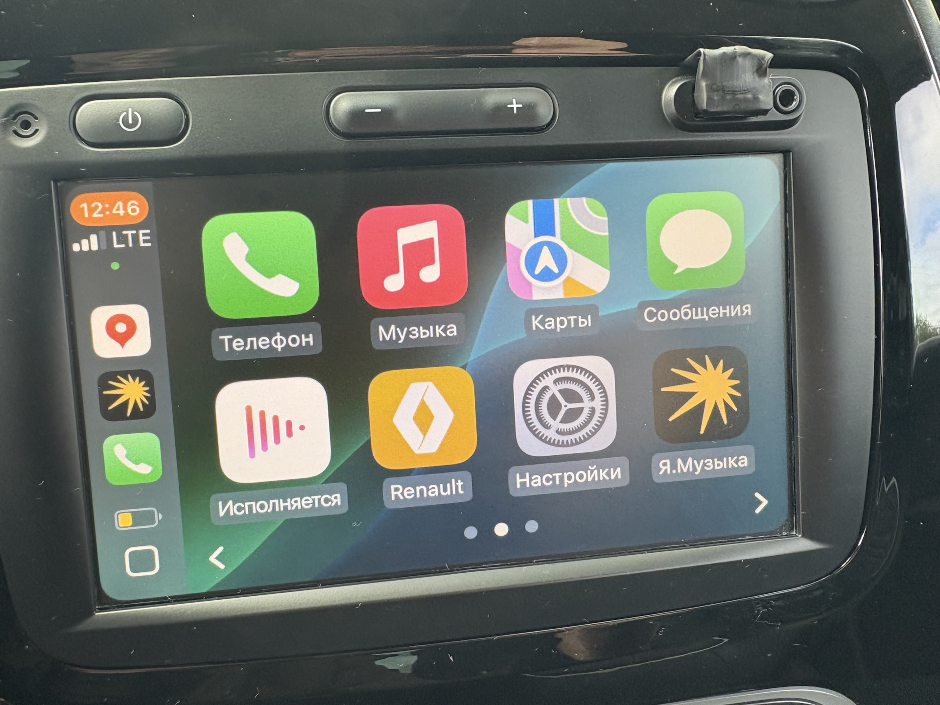

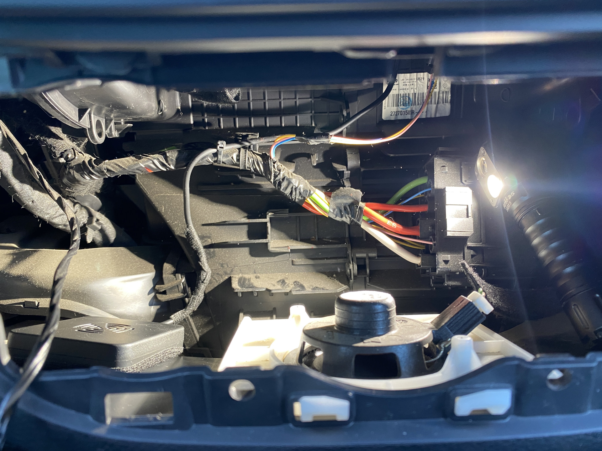

Протер внутри, приклеил модуль на двухсторонний скотч, обмотал провода маделином и подключил все. Собрал, теперь отлично.
Дополненительно наклеил защитную пленку на магнитолу. Теперь защищена от царапин, не бликует и меньше скапливается пыль.

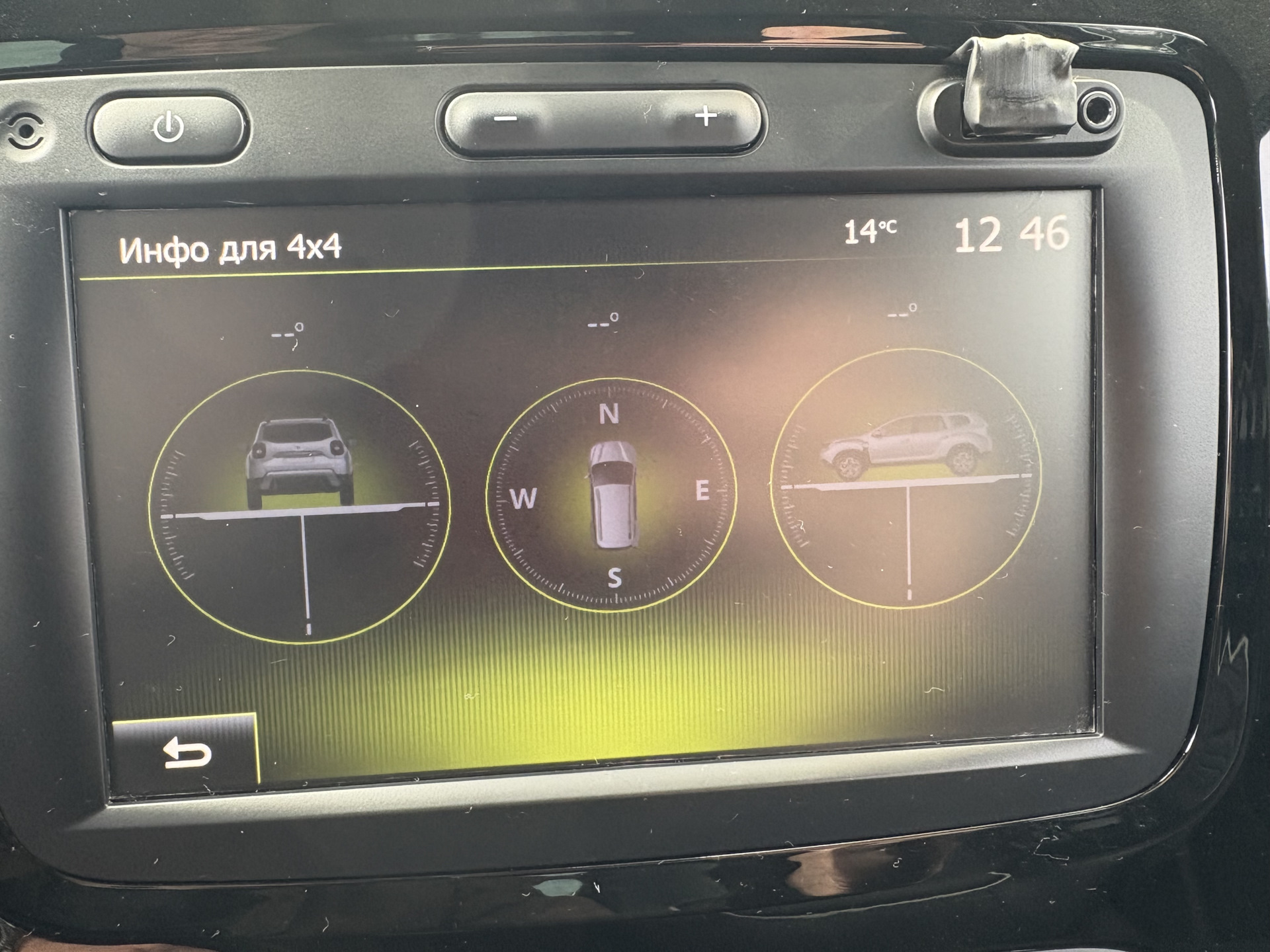

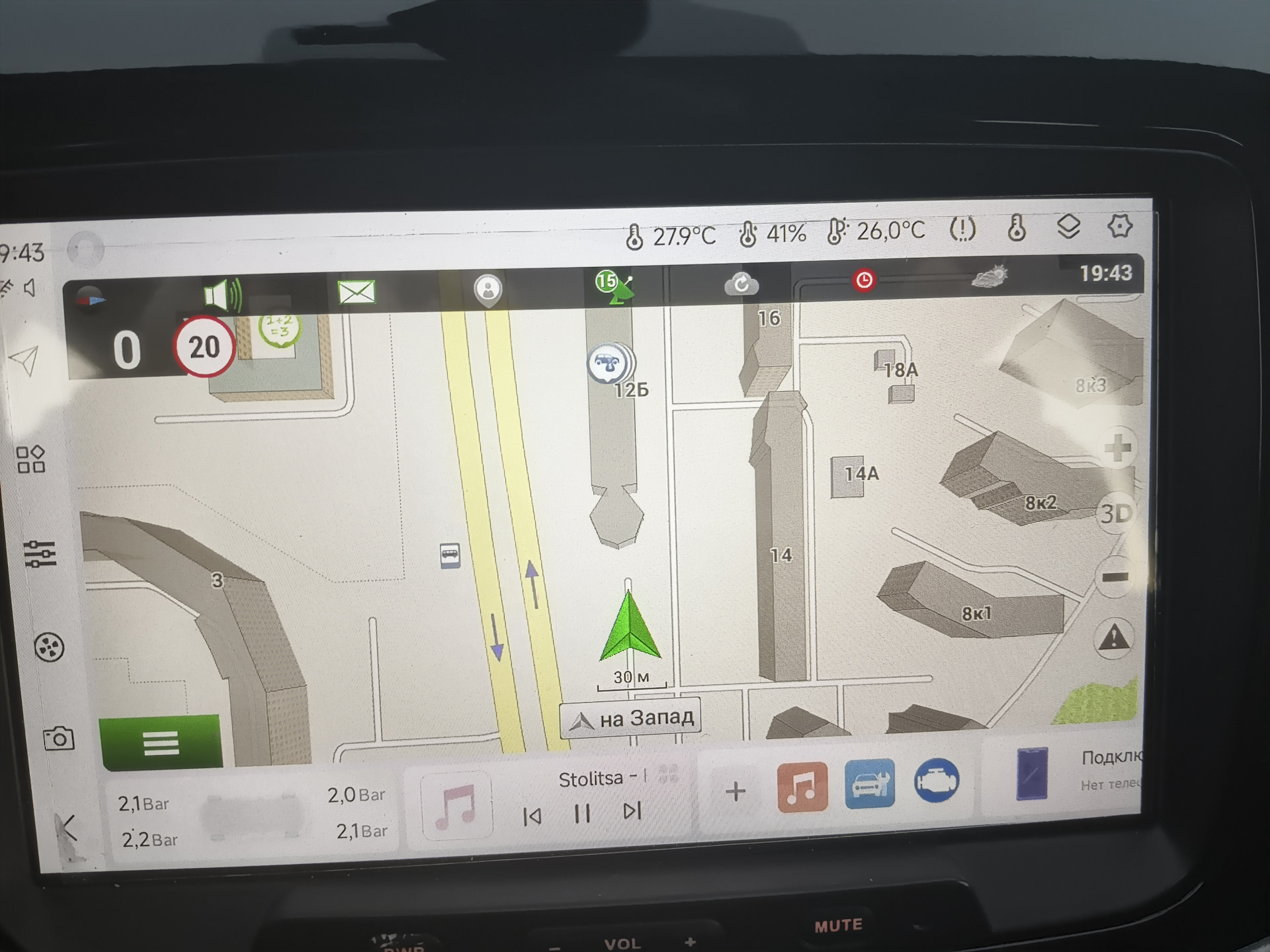

Так же обновил магнитолу и заводские карты. Оно в общем то не нужно, но раз там колупался, решил что пусть все будет последнее/актуальное. И активировал мелкие плюшки, которые нашел на просторах д2.
Знаю что можно добавить модуль для определения уклонов, но для меня смысла нет.
Поездив так год, могу сказать что иногда эта китайская лабуда просто отваливается. Редко, но из себя выводит. Если будете добавлять беспроводной функционал, порекомендую купить более мелкий модуль, который вставляется сразу в usb. Что бы в любой момент можно было вытащить/воткнуть для перезагрузки.

И это отлично. CarPlay есть, больше не надо. Было бы здорово бортовой компьютер, что бы видеть температуру/вольтаж, на сколько знаю это можно на андроиде сделать, но выглядит это все излишне
У меня есть вольтаж, бортовой компьютер, температура внешняя, в салоне и можно еще вывести двигателя
