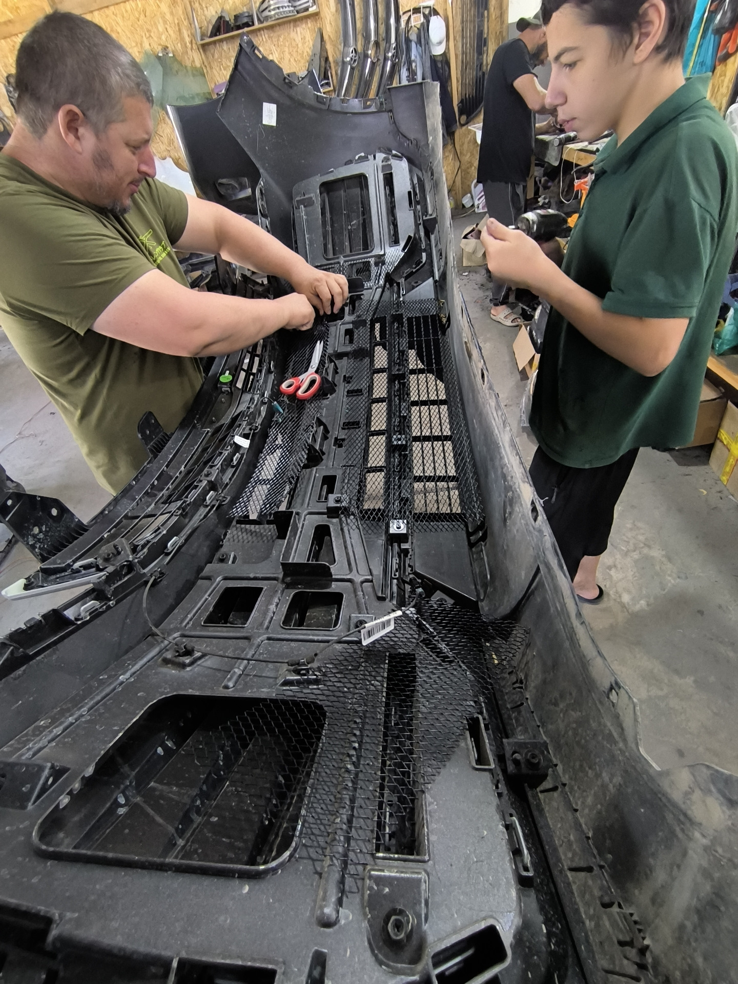

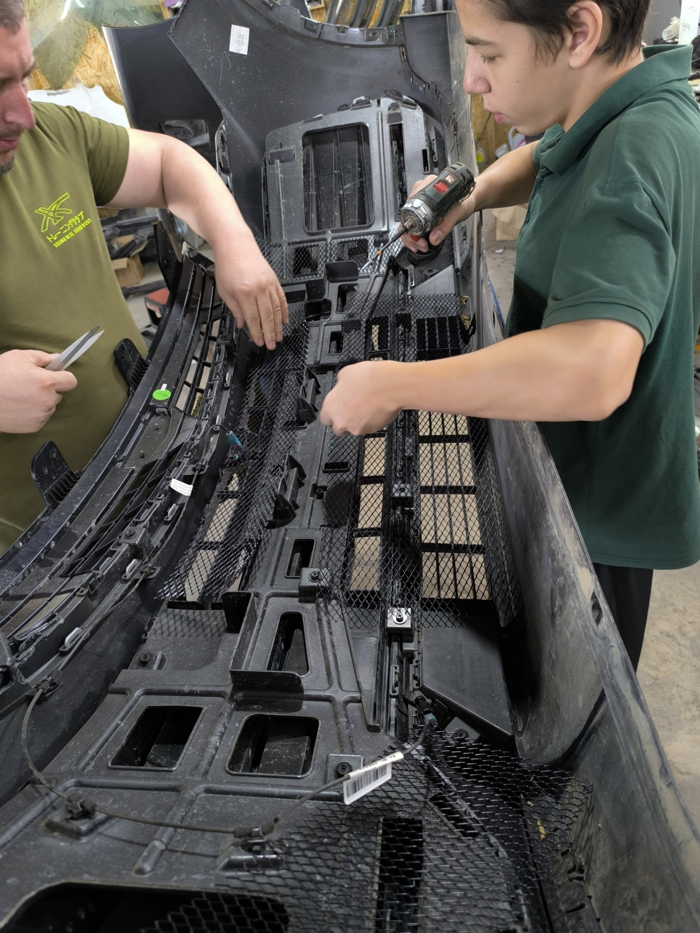

Не понимаю как вас сетка должна спасти от насекомых? Да еще с такой ячейкой которую вы установили. Если вы хотите защититься от насекомых нужно вешать маскивтную на морду при таких поездках

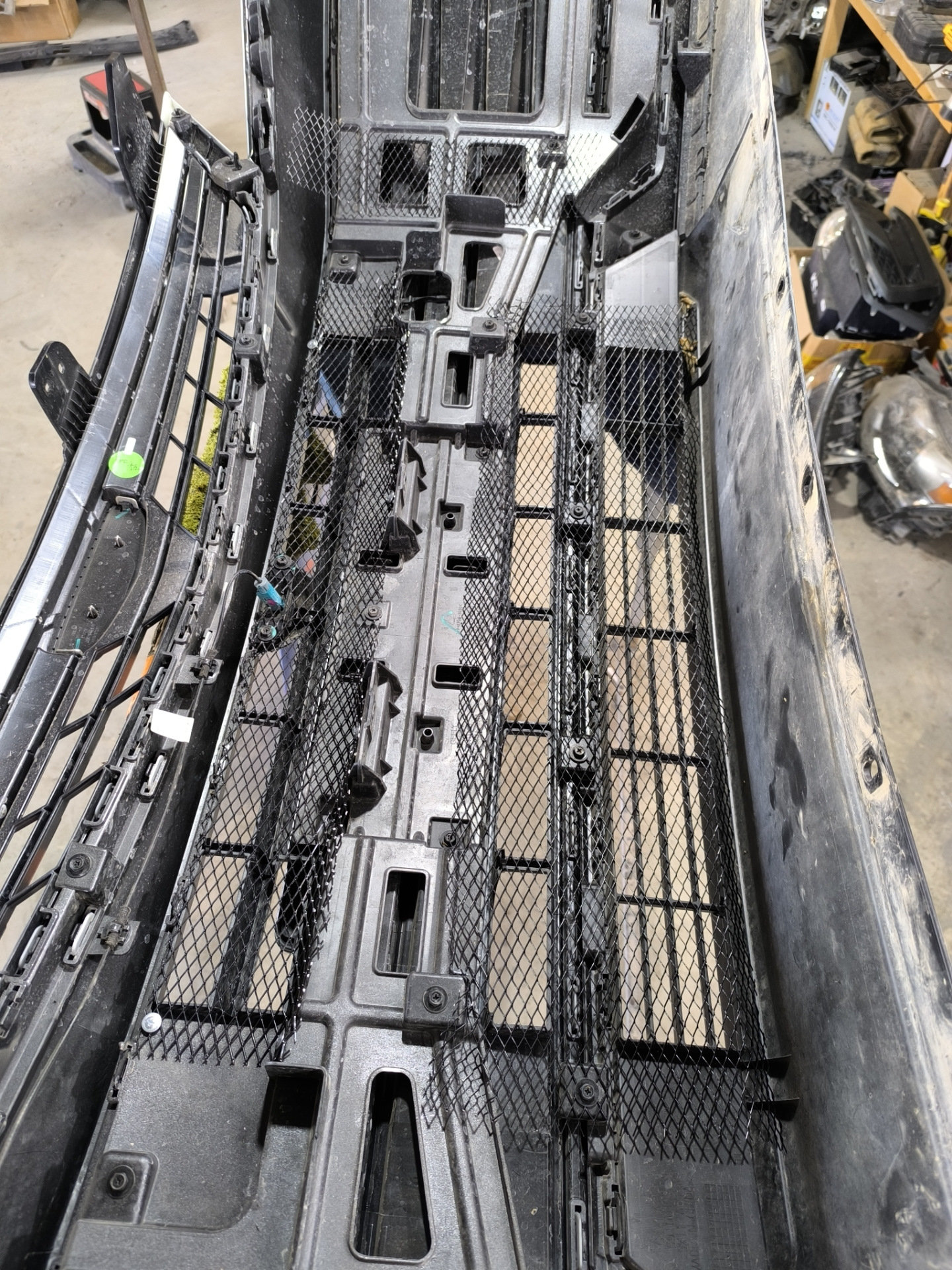

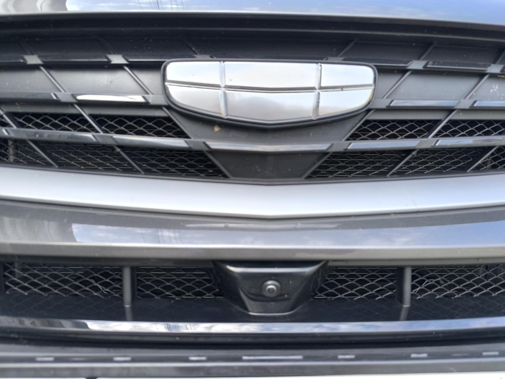

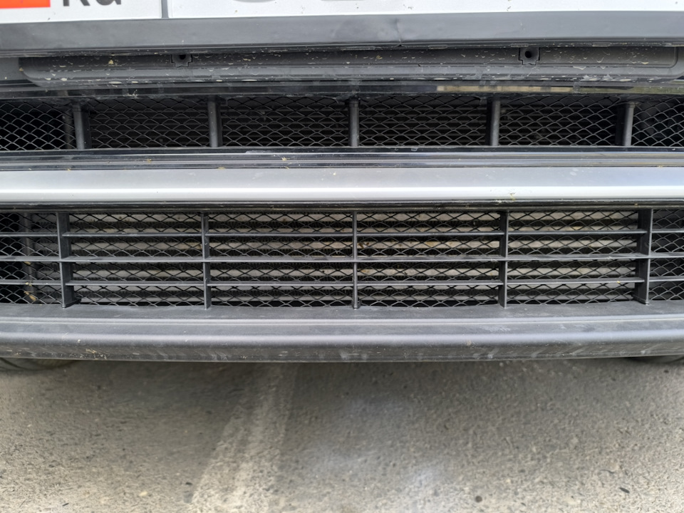

Фатальная ошибка ) турбина и система охлаждение скажет спасибо

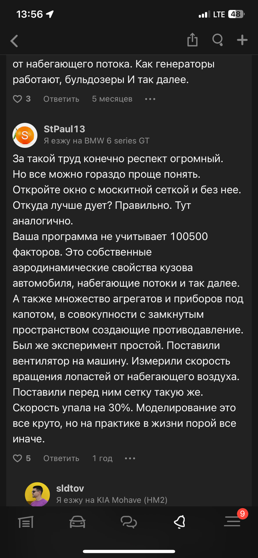

www.drive2.ru/l/567483240…sclid=mfdux6bysw478560268
Брали лист, сетку и вентилятор и показывали как поток ветра замедляется
А, понятно)
Хороший комментарий из вашего поста
Каждый сам решает ставить или нет, но навязывать свою точку зрения неправильно. Листья бумаги и сетки в окнах (у которых ячейки вообще крошечные) кмк так себе тестирование пропускной способности
Так же практическая часть, последние 20 лет в большинстве авто стоят сетки, у скольких из них по ее вине перегрелся мотор? Какой это процент из общего числа? Какой должен быть пробег что бы это незначительное изменение пагубно сказалось на ресурсе мотора?

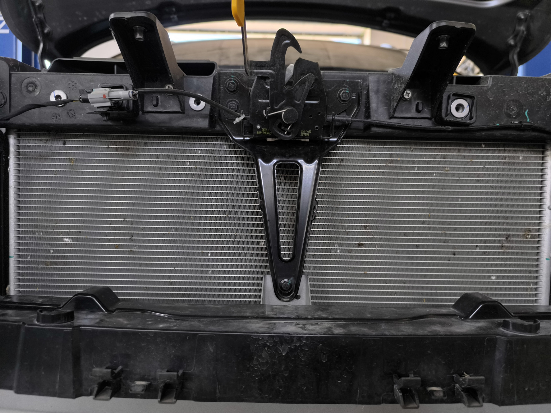

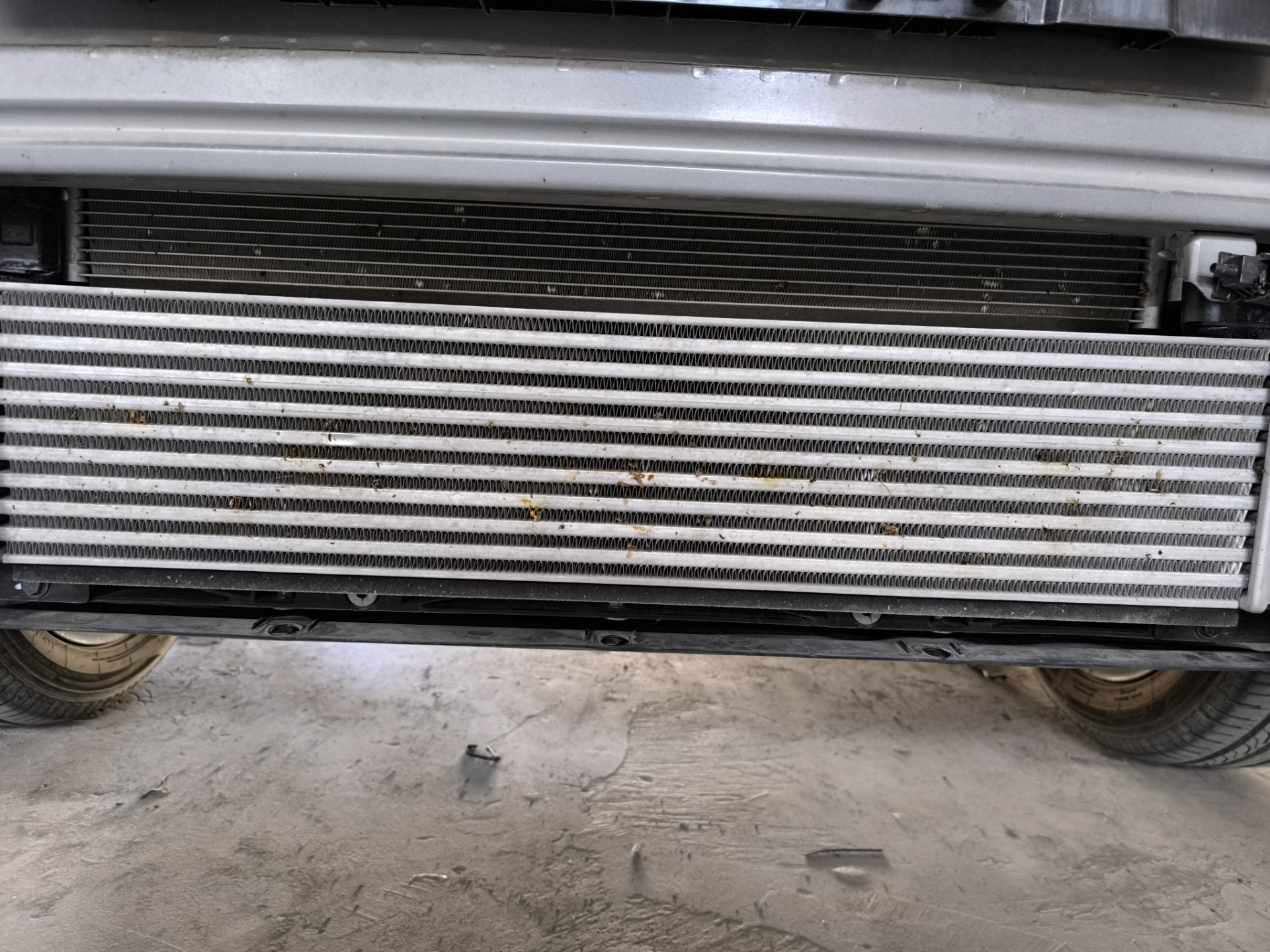

Куда серьезнее вопрос чистоты радиаторов, но почему то все забивают на это говоря только про сетку

Так для разницы мнений. Просто это единственное что-то аргументированное из тестирования. Если бы кто-то поставил анемометр под капот и попробовал в разных режимах с сеткой/без, тогда можно было бы сказать однозначно, но такой статьи пока не нашел
