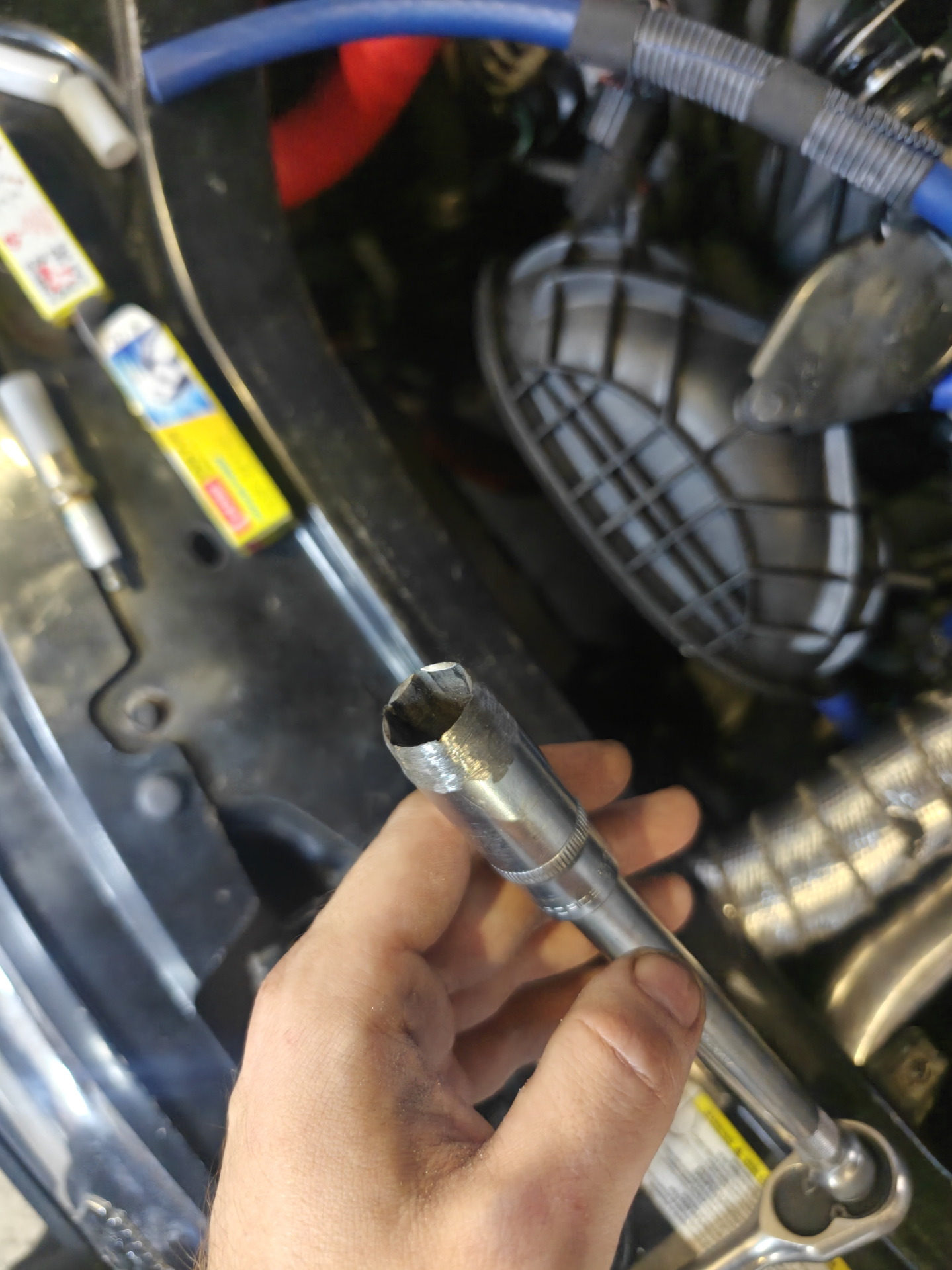

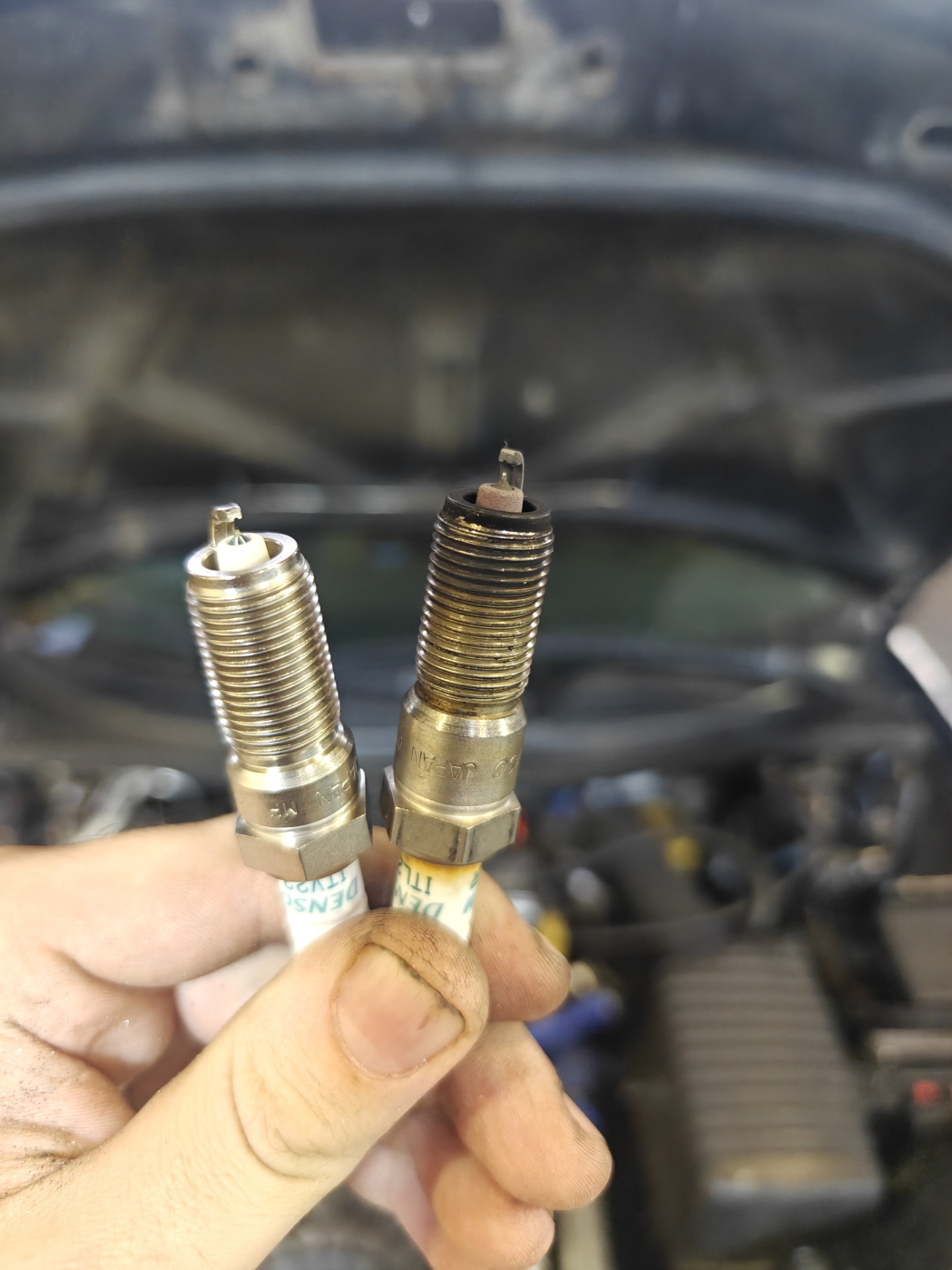

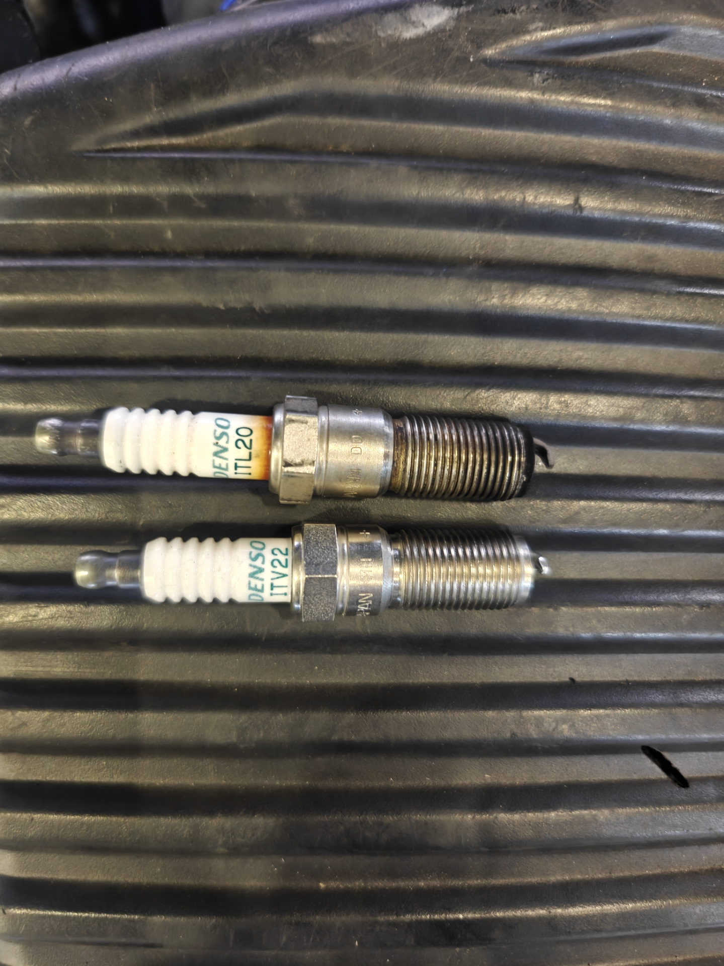

Всем привет! Поставил более холодные свечи denso itv22. Для светофорных гонок самое то! Зазор 0.8 против 1.0 ( при давке не сдует искру ) и более термостойкие. Встали ли они болт он? Конечно нет!
Насилуем головку свечника и закручиваем. Дополнительно ставим свечку что бы потом все открутилось ( уууух Каламбурим ). До этого стояли itl20.
В чем Профит? Ну как минимум когда стояли itl16tt мотор люто колбасило на хлостых после отжигов и тогда мы душили дай боже 0.7 бара . После перехода на itl20 ситуация как бы сгладилась. И это из заметного! Думаю про детон рассказывать не надо!
Сейчас мы буст — апим 1.2 и я посчитал не лишним будет остудить свечи и перейти на калильное число побольше. На этом все.

Надо бы тоже попробовать. Хотя у меня itl 16, они горячее или холоднее?
Смысла нету на атмосферке. Температуры не те.
Да бывает в затяжной подъем около 7 км с тапкой в пол едешь, потом при остановке колбасит мотор. Но это может просто масло в котлах догарает.

vladislavik91

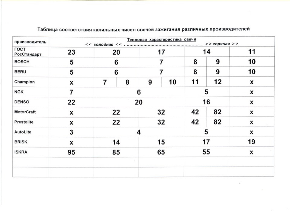

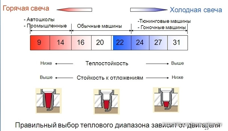

У денсо 16 горячее, 20 холоднее
Тоже 16 стоят, думаю 20 поставить, потому что эти 16 у меня какие-то отжаренные каждый раз получаются))
Т.е. поставил свечи горячее, а не холоднее)))
Нет, именно холоднее
И правда холоднее, сорян(
Внимательнее надо быть)

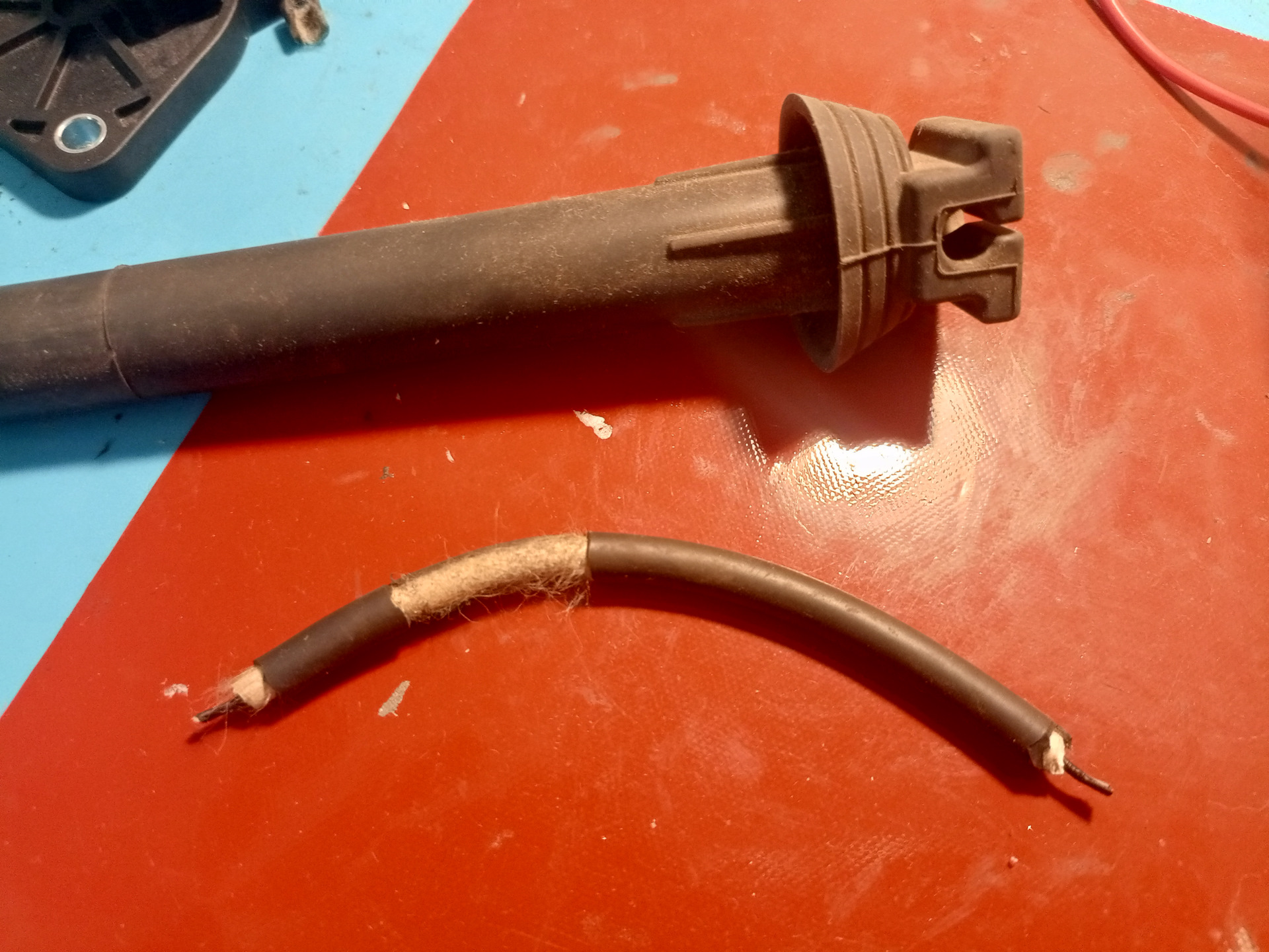

говно провода боша, только они для 2.0 ЕСВ. у меня развалились за 10 000 пробега. Причина проста, в продаже нет проводов под катушку крайслер. Все провода индуктивные, с сопротивлением в 17 000 Ом, а должны быть в 4000 Ом. Из за огромного сопротивления они сами себя сжигают, это видел много раз. Сделай сам провода из вазовских резистивных. У меня результат был в более лучшей тяге в низу. Для турбо важна хорошая искра.
17000 ОМ? Шта?
От такая хуня — малята. Сопротивление же индуктивное, как раз импульс катушки гасит и рассеивает в себе. Завтра могу сделать замер.
Не может быть в проводе такого сопротивления)
Завтра фото скину. Сопротивление не активное, а реактивное. Чем выше обороты и чаще импульсы, тем выше сопротивление для искры.
Эм, что то из разряда фантастики.
Реактивное сопротивление существует конечно но не в системах с постоянным током.
Скорее ваше наблюдение тупо связано с говно проводами которые из за перегрева так себя ведут.
Откуда в катушке постоянный ток? Там импульсный ток, скорость его изменения и создаёт разряд в 20 киловольт. Обмотка провода, по сути индуктивная катушка, создаёт сопротивление этому току.

Так и есть, только обычно кОм мериют, но по допускам 12кОм.
Сколько проводов было разных на руках более но более 10Ком не видал.
На самых дешёвых cargen например было всего 6-7 ком
аналогично столь высокоомных не встречал.

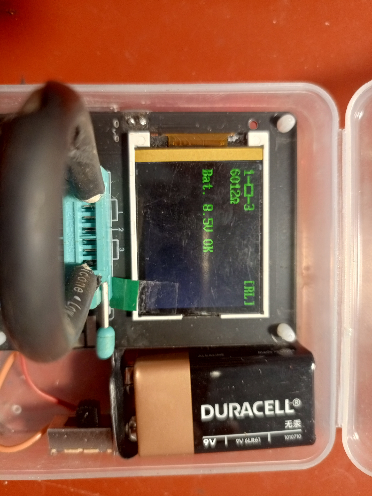

Еле кусок провода нашёл, меньше половины. Это бошевские провода. На целом проводе около 16-17ком.

Вчера померил свои боши.
4.8 ком🤷
