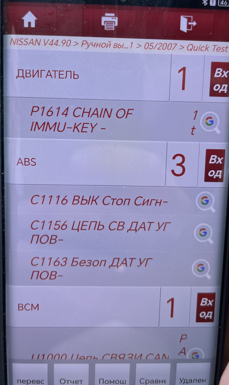

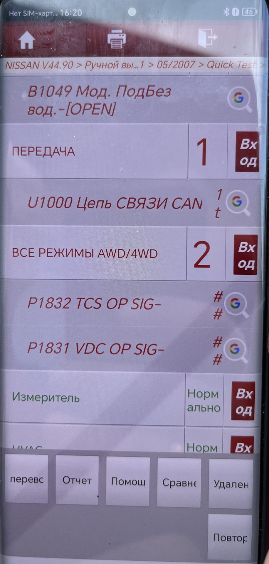

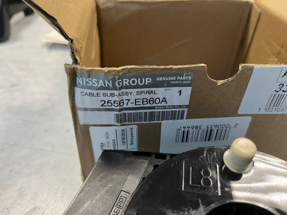

После очередной замены кнопок, опять пропала подсветка кнопок ( буквально через 5 дней ) . и начала мигать ошибка по подушкам . Также, по дороге в РБ не сработал круиз .

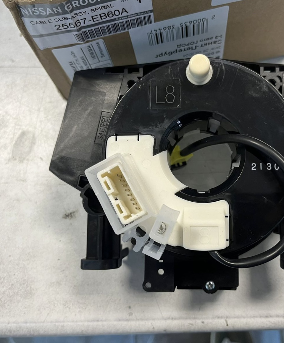

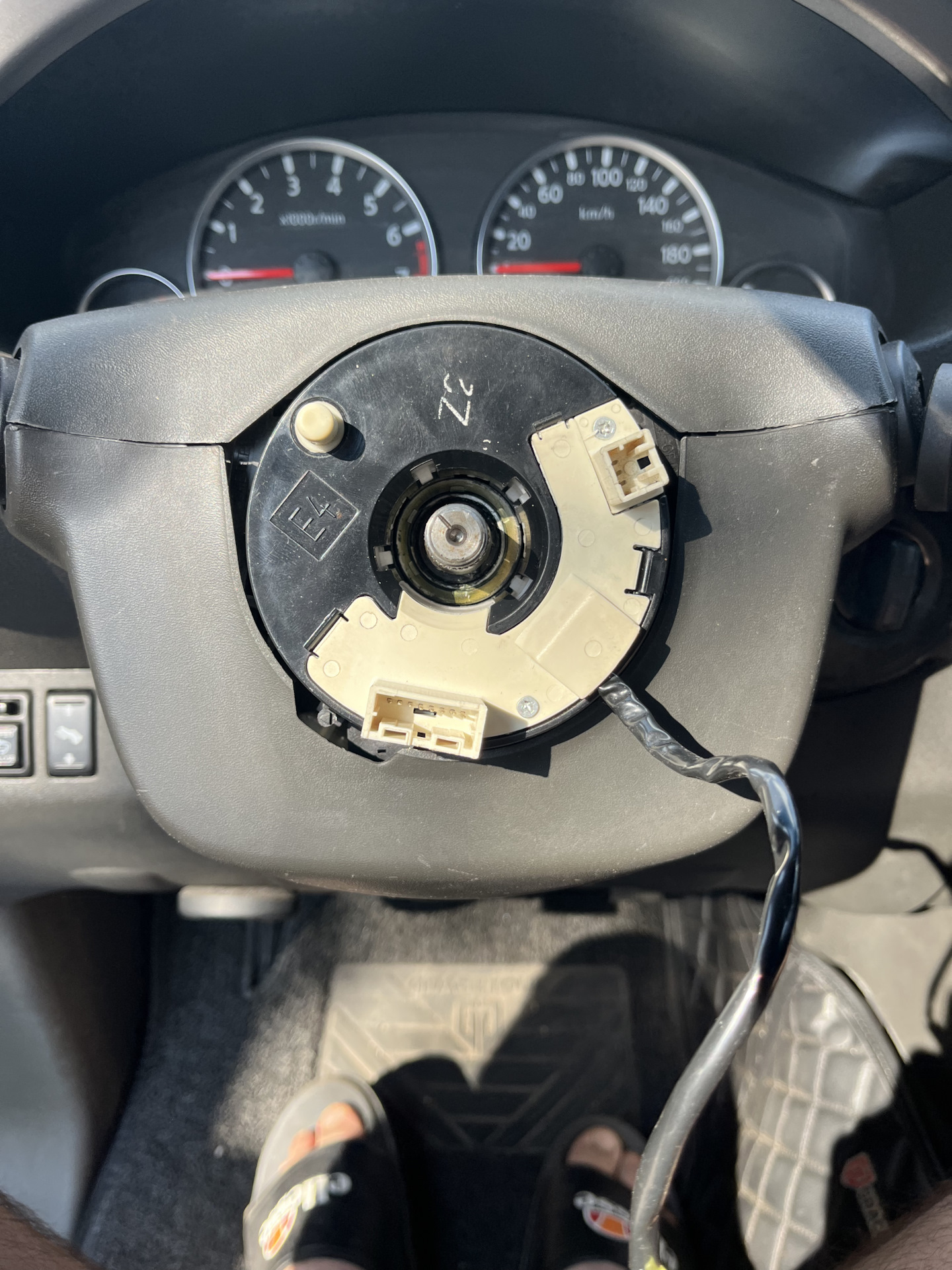

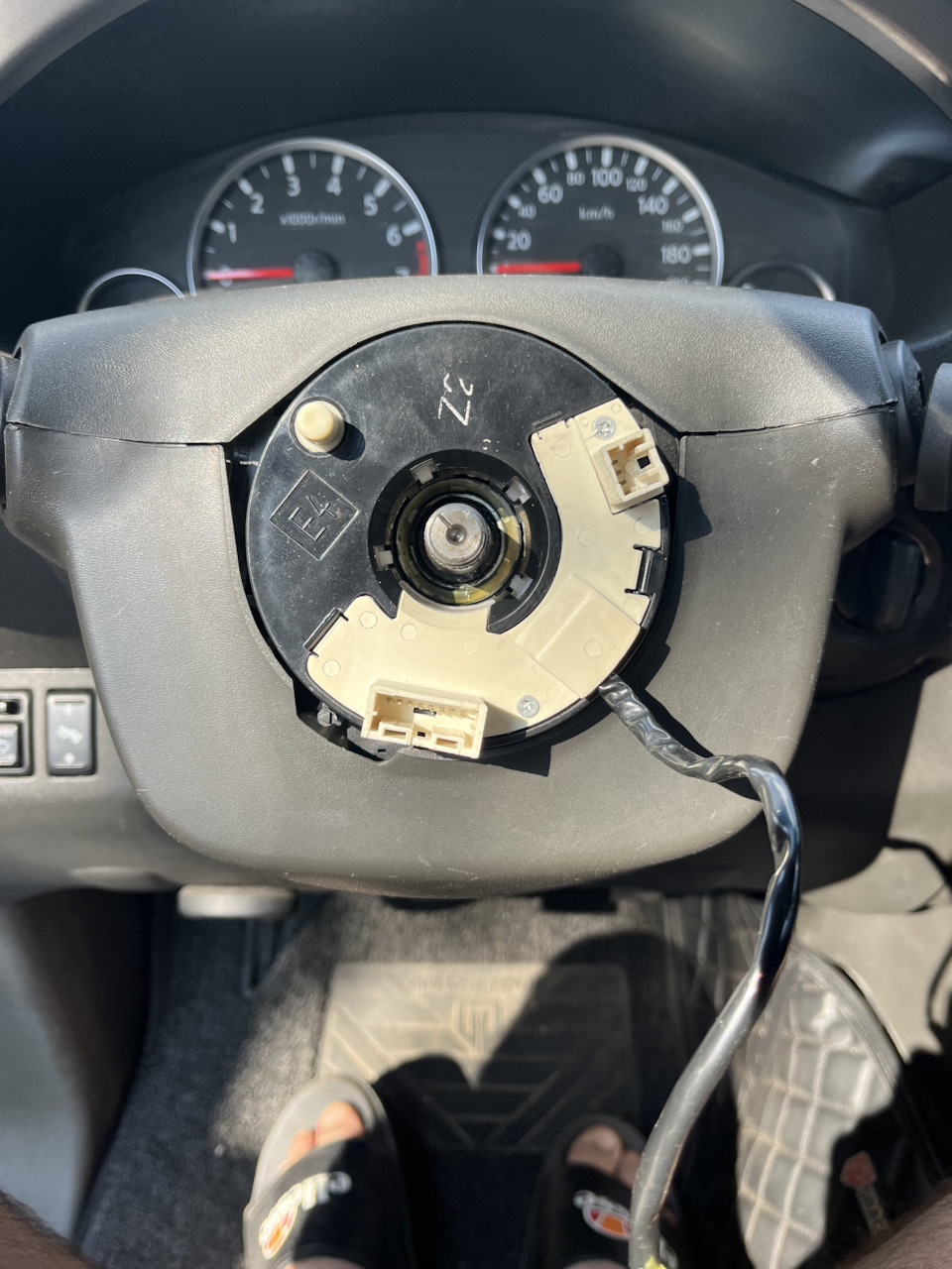

По приезду на родину, мне подсказали, что скорее всего дело в подрулевом шлейфе.

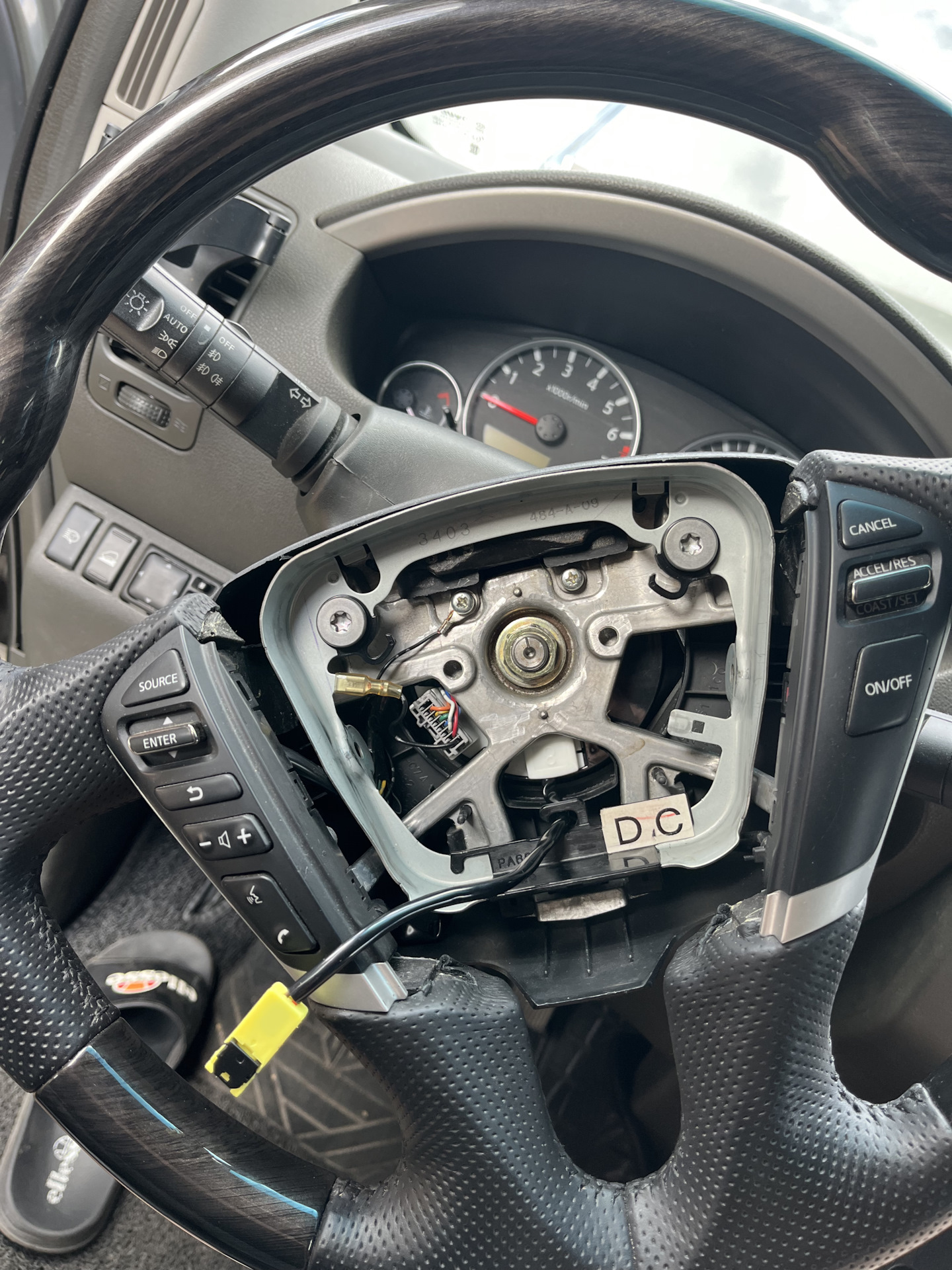

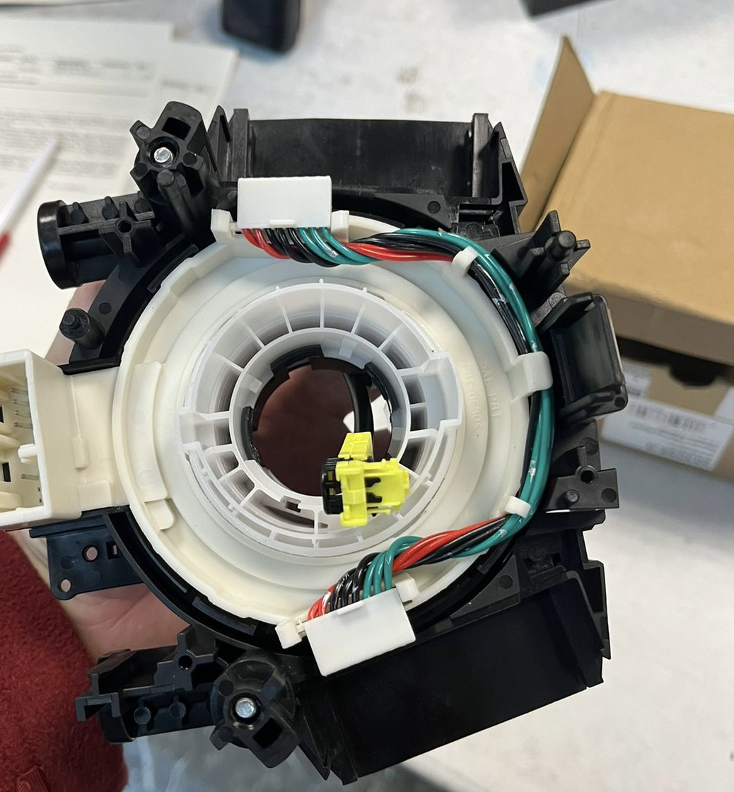

Решил заменить подрулевой шлейф и не гадать на кофейной гуще 🙂
В замене нет ничего сложного, все подробно описано на драйве и в интернете .
Заменил, съездил на диагностику и всё . Проблема ушла, ошибок нет, подсветка и круиз работают без нареканий 👌

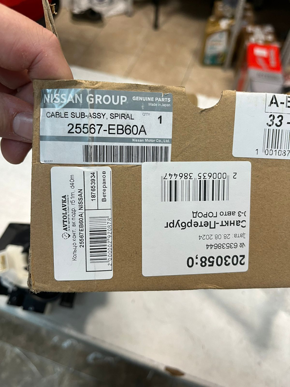

Подрулевой взял ориг, но есть сомнения в его «оригинальности» …
Покатаемся, понаблюдаем 😅
По идее, можно было кнопки и не менять 😅
Хотя, не увидел бы того косяка и хз как себя повел бы этот «самопал» …

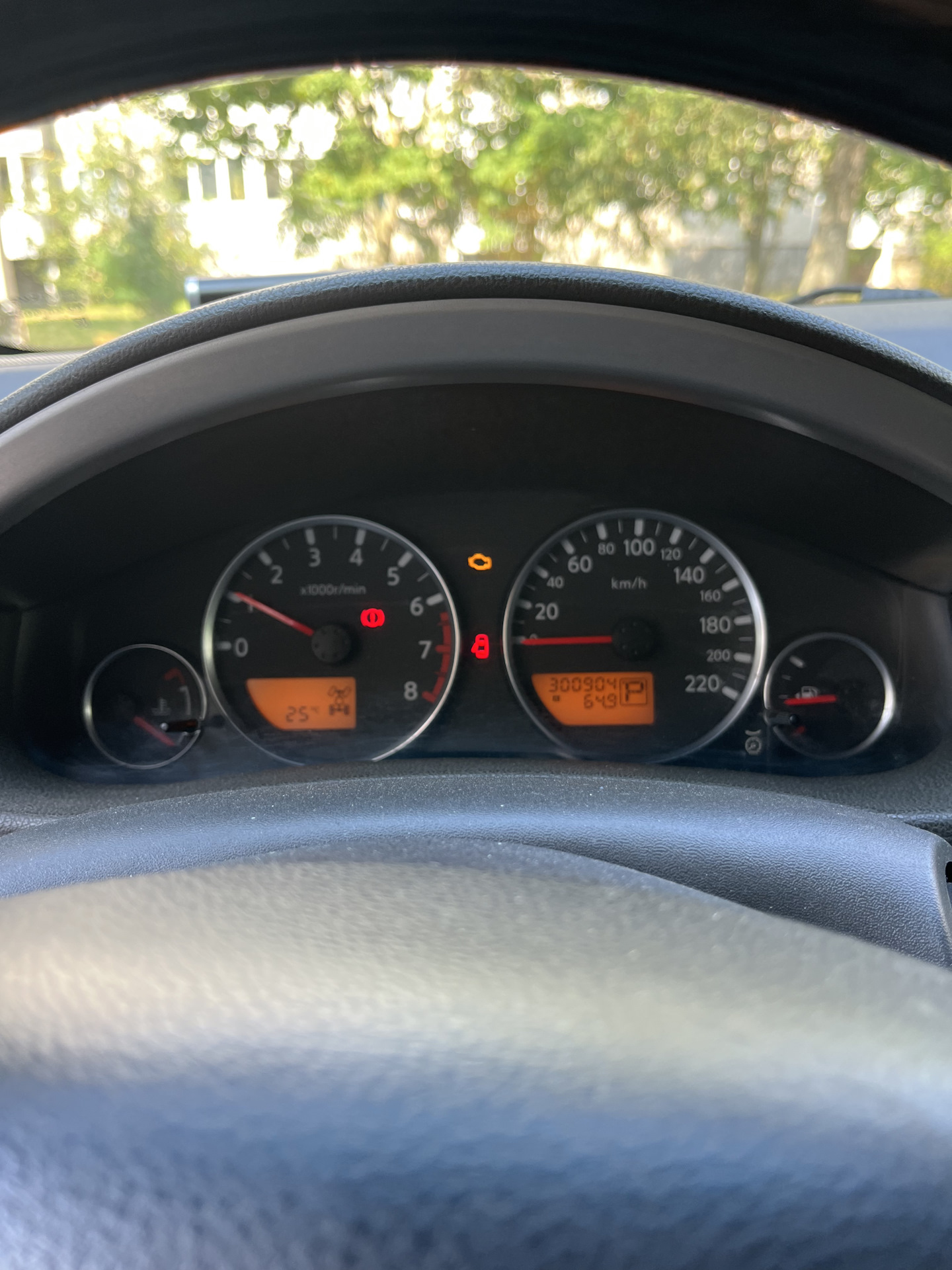

Пробег на момент замены :
300.909

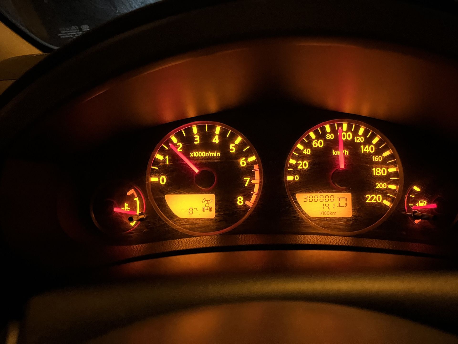

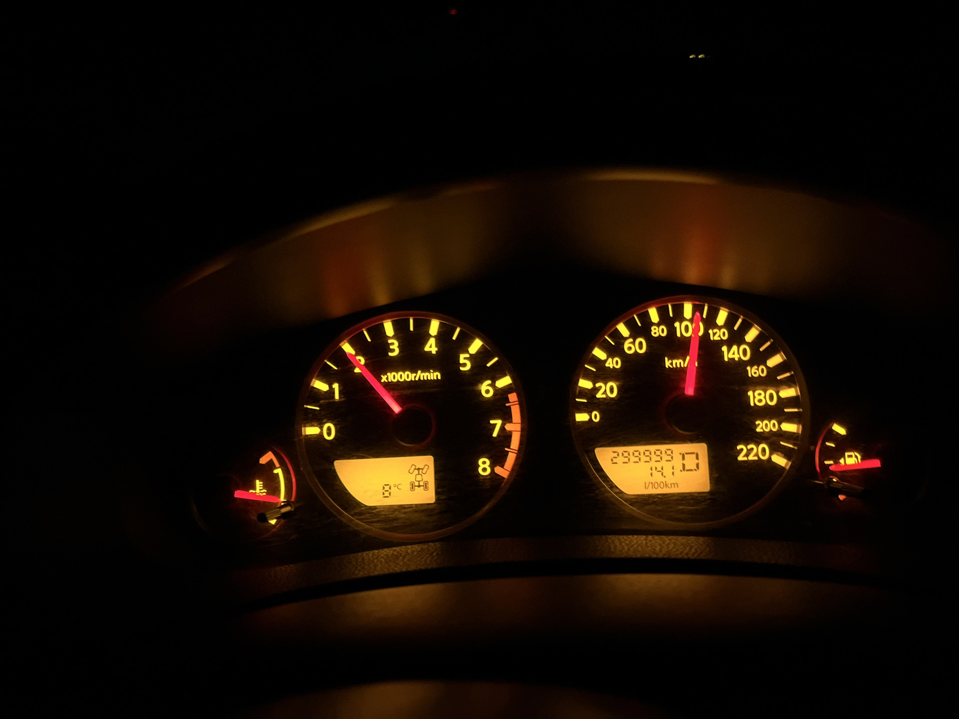

По дороге на родину запечатлел красивые цифры на приборке 😅😂

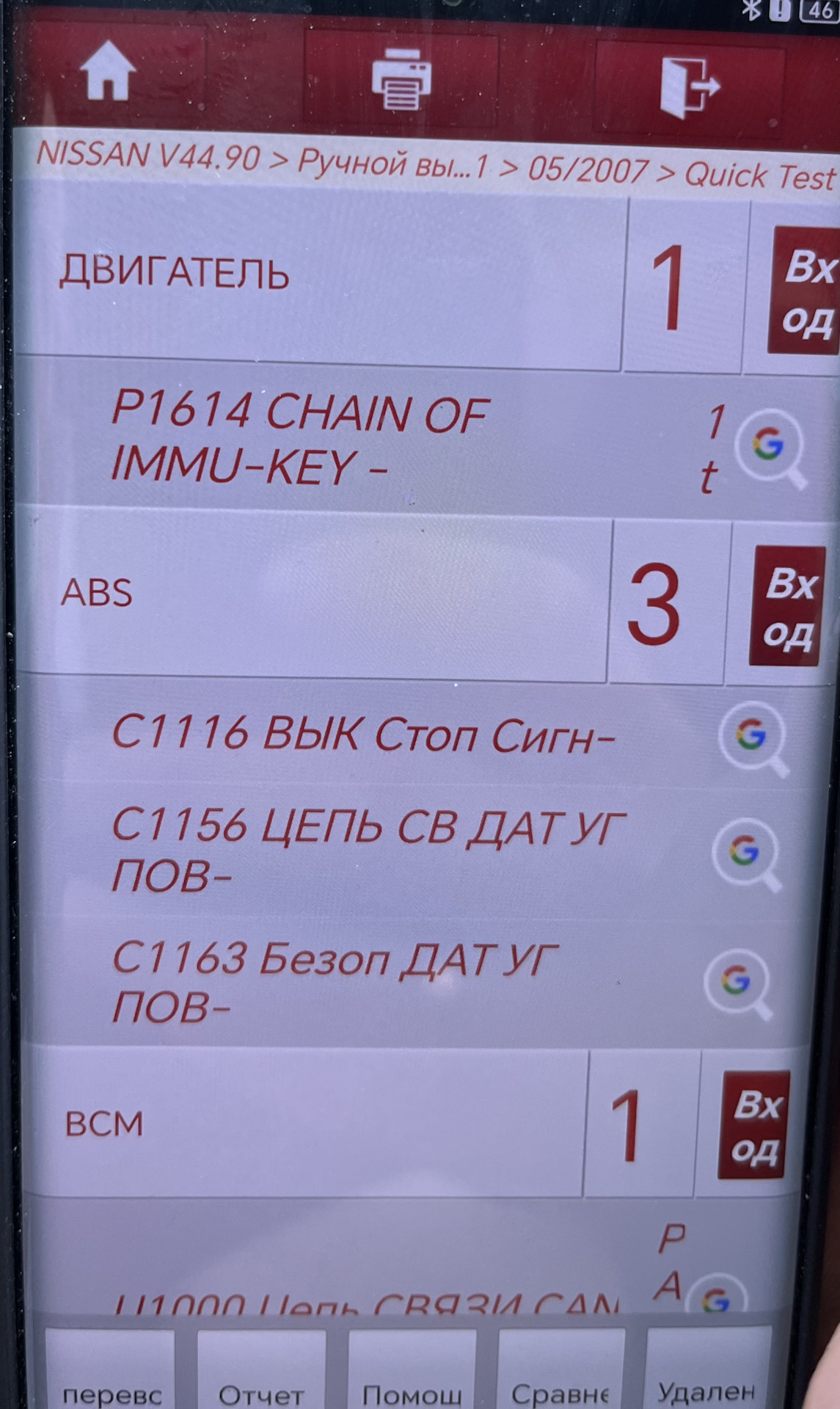

Так же, сфотографировал ошибки, может подскажет кто, по поводу их решения ?) по подушкам уже пропала ошибка :)
