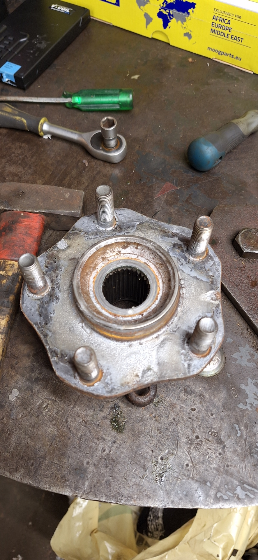

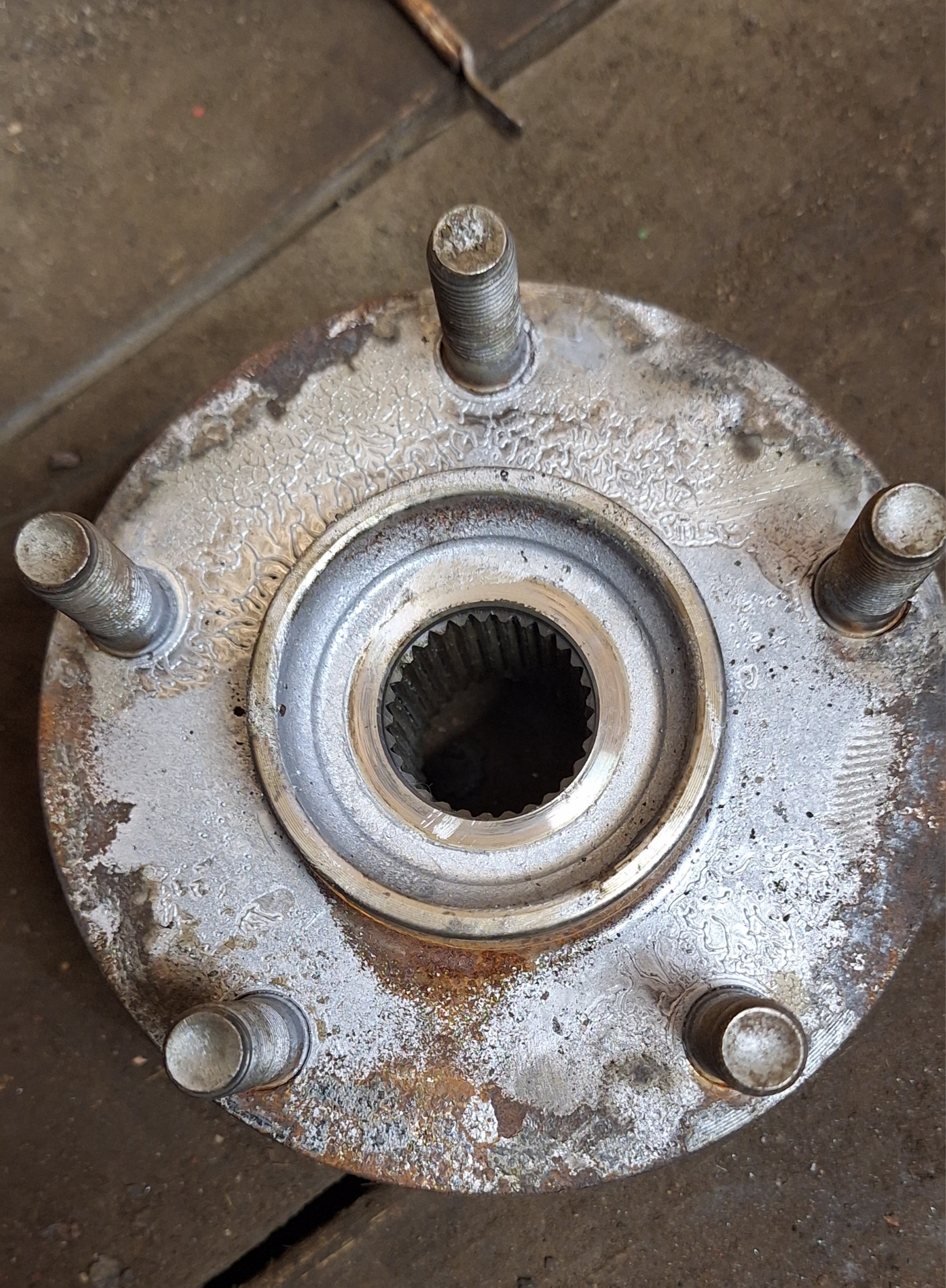

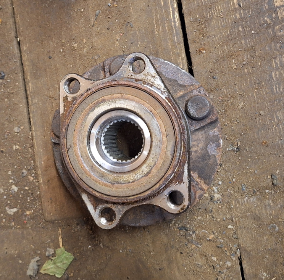

Началось всё с прошлого года, когда во время путешествия по золотому полукольцу. Скорее всего после поездки по тамбовским дорогам у машины начался гул.
После диагностики приговорили левую ступицу я её поменял на Корейский аналог. Но небольшой гул остался. Я ещё покатался и съездил к дилеру на диагностику и снова приговорили левую ступицу. Я очень ох… удивился (она ведь новая). Причём гул слышно на 3-х скоростях 60, 90, 110 км/ч.

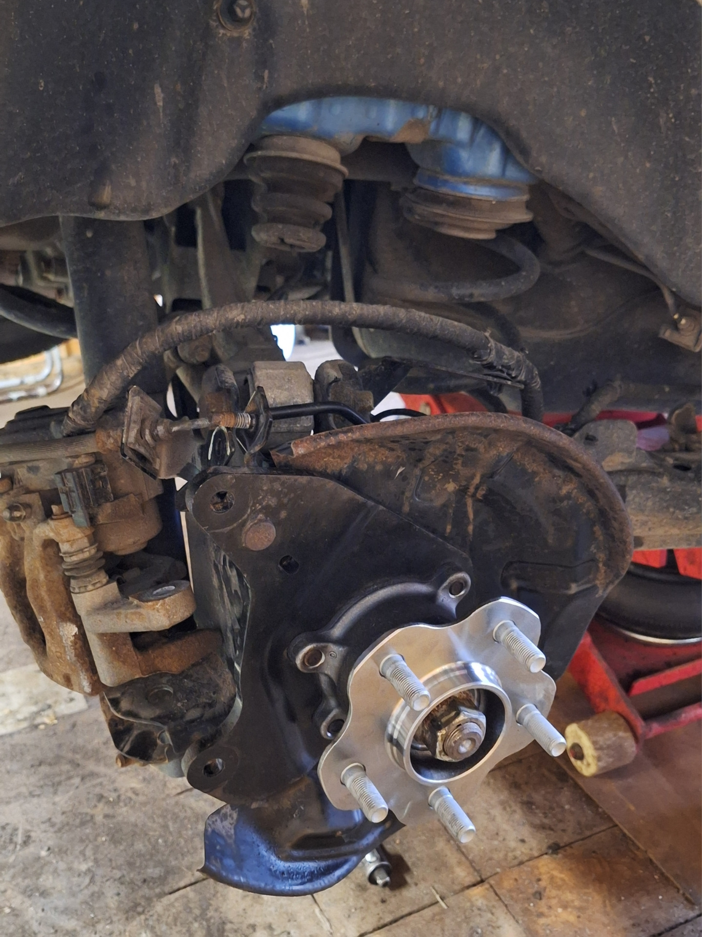

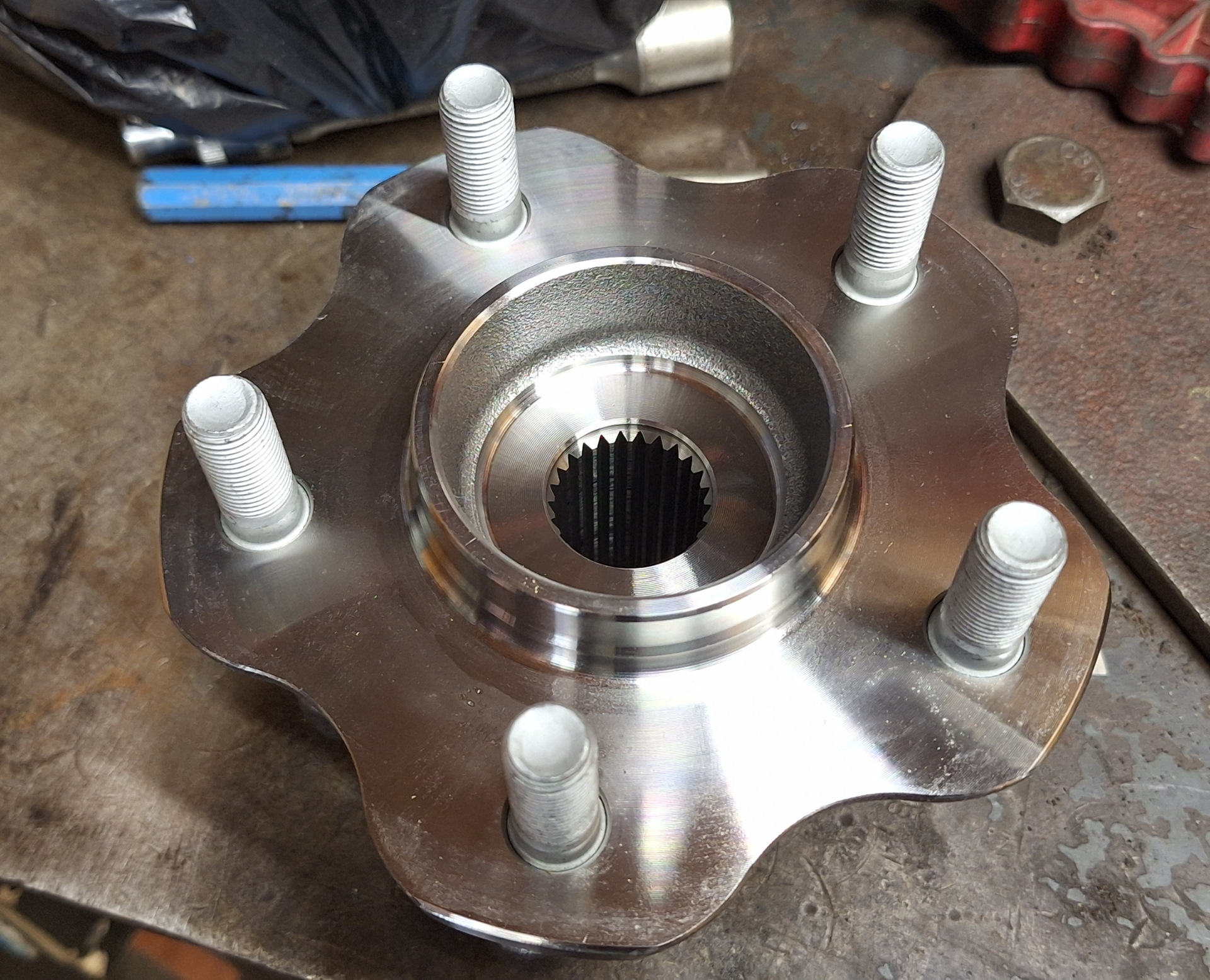

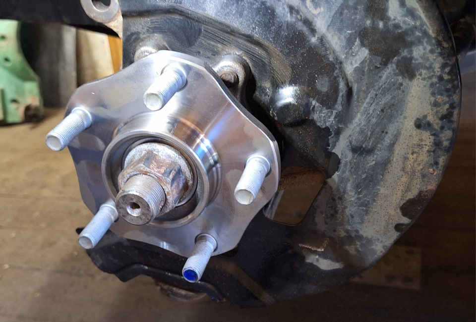

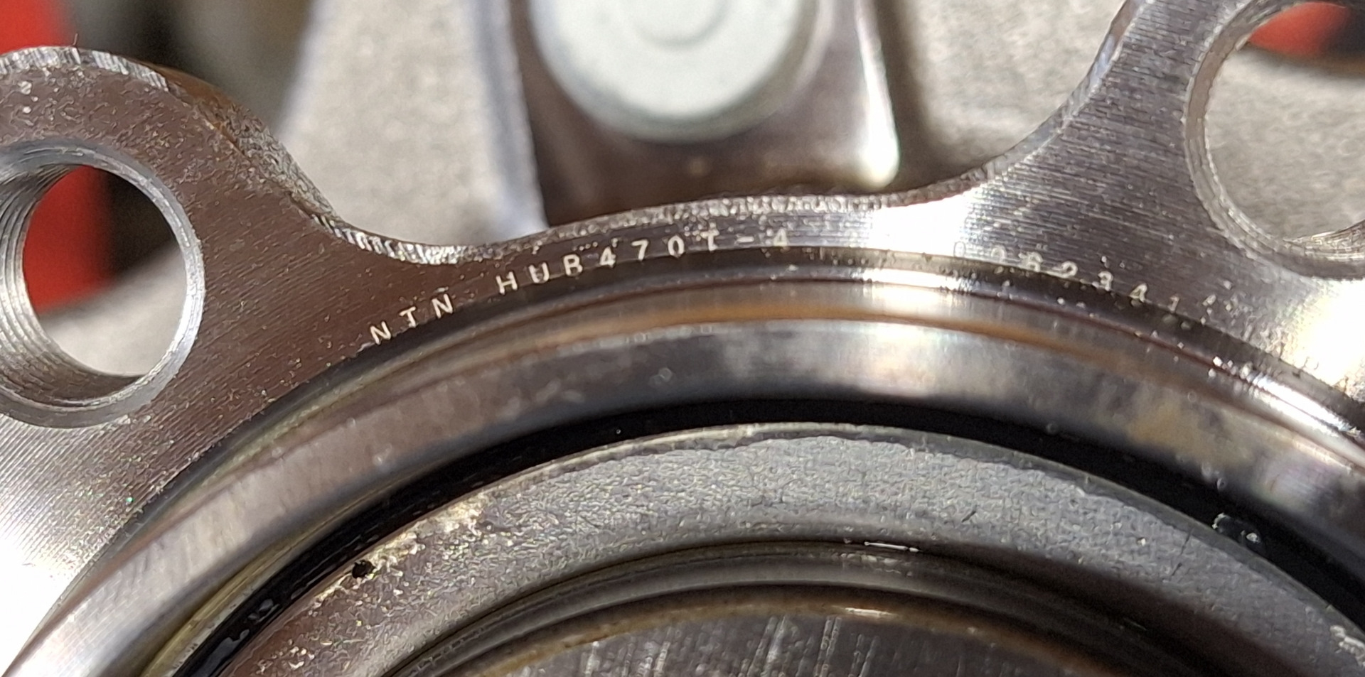

Откатал зиму — весну и решил всё-таки её поменять. Обратился я к проверенному уже многими Драйвочанами мастеру DragonTwilight. У него есть выход на недорогие оригинальные запчасти и вообще он профессионально всё делает.

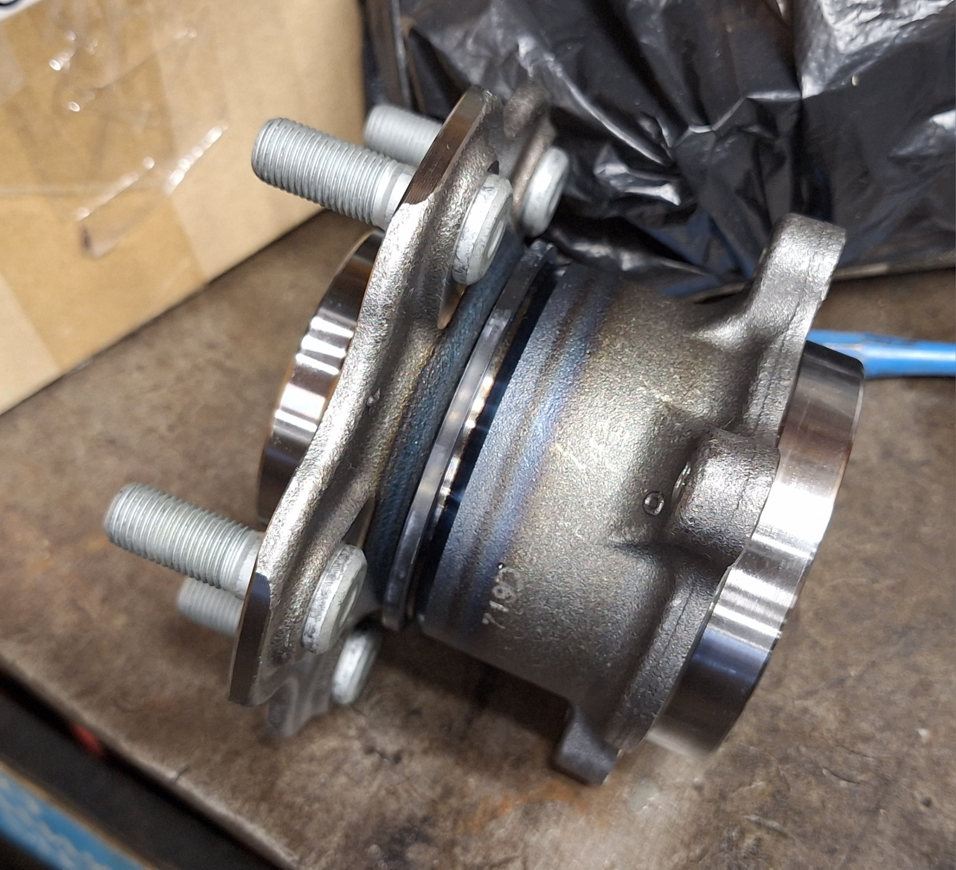

Поставили новую оригинальную левую ступицу.

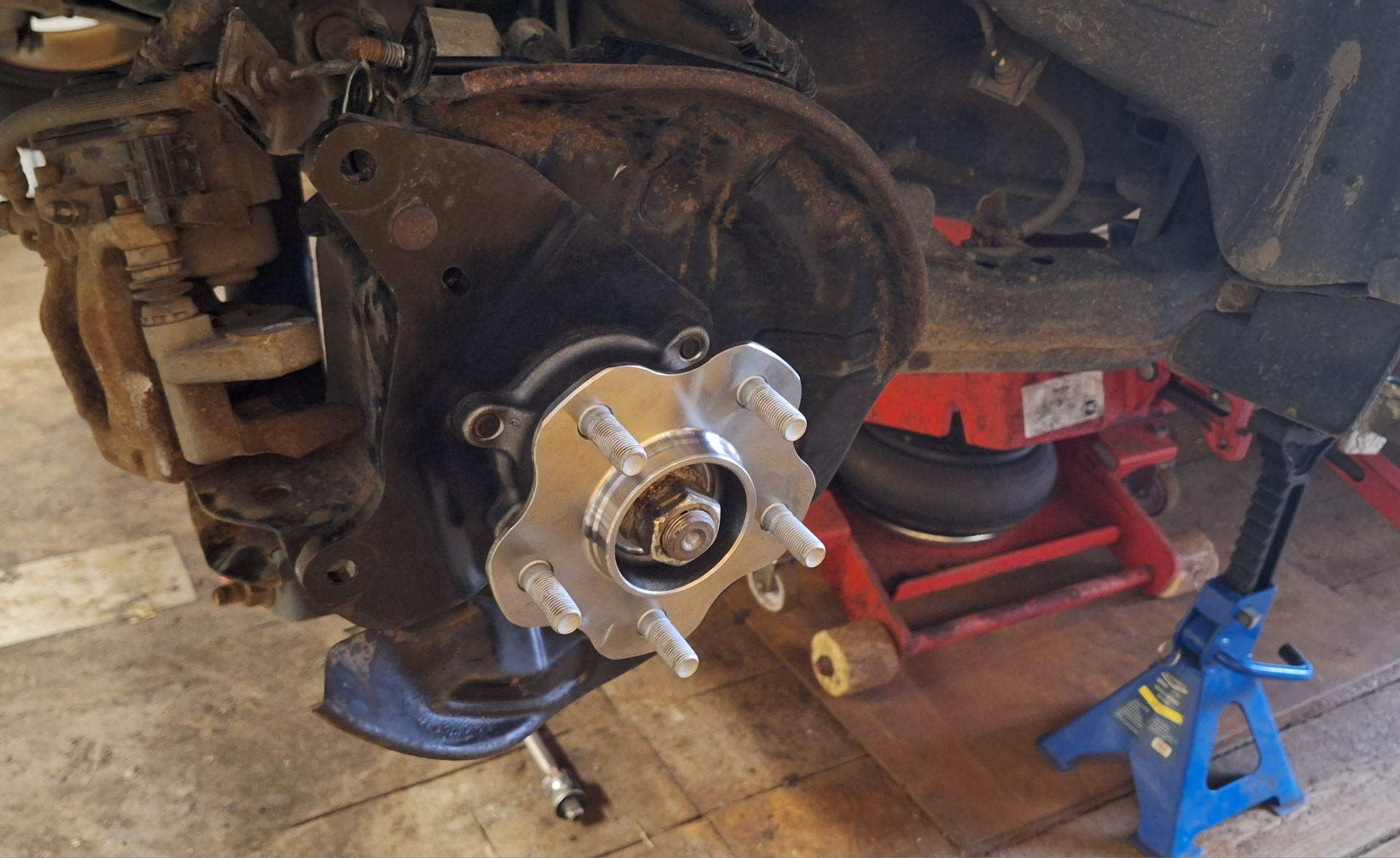

Но гул остался. Но пропал гул на 60 км/ч. Поехал к дилеру, но по другому адресу. И шок… мне приговаривают 2 правых ступицы

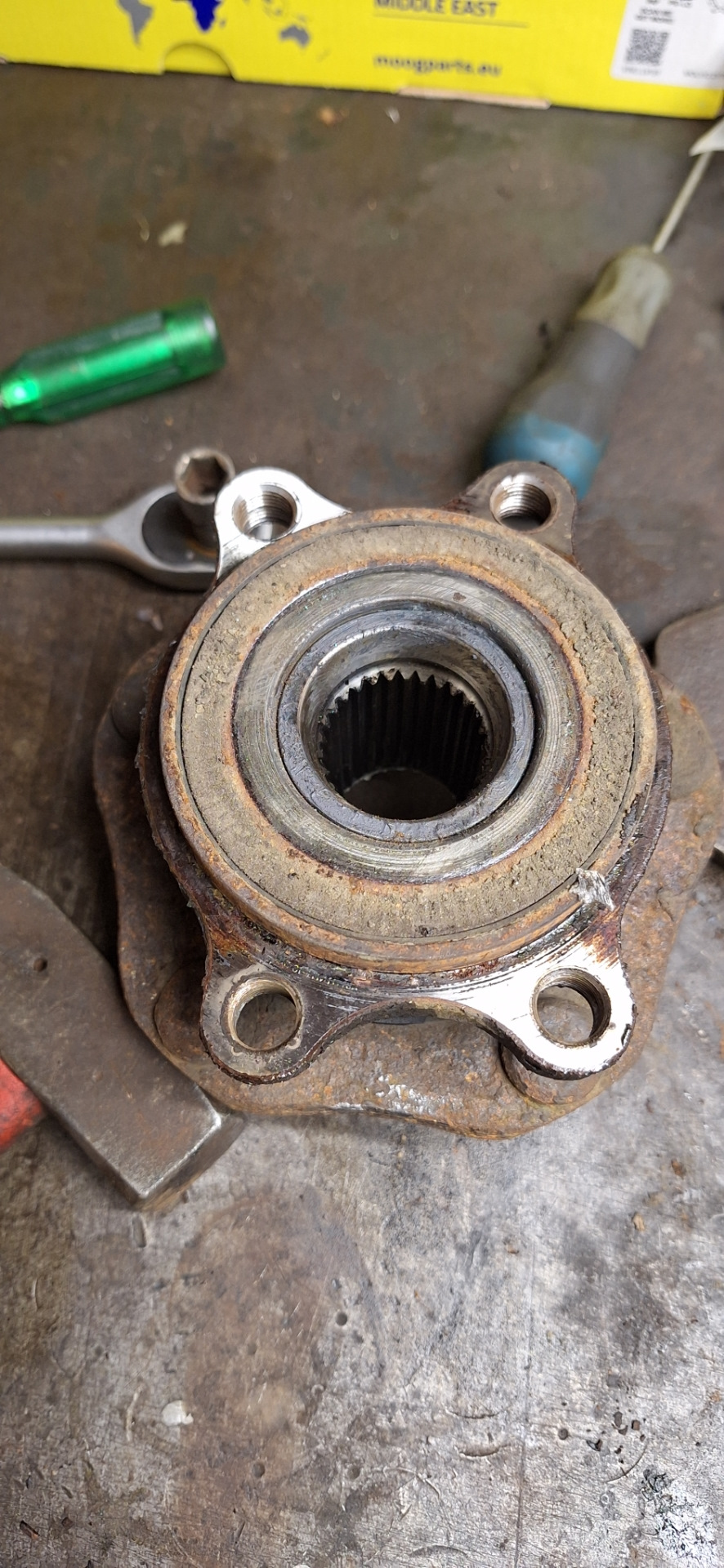

Я снова к проверенному уже многими Драйвочанами мастеру DragonTwilight. Решили пока поменять переднюю правую ступицу. А то мало ли хотели развести у дилера…
Надежда умирает последней, но гул остался. Причём его стало слышно в диапазоне скоростей 40-120 км/ч.😢

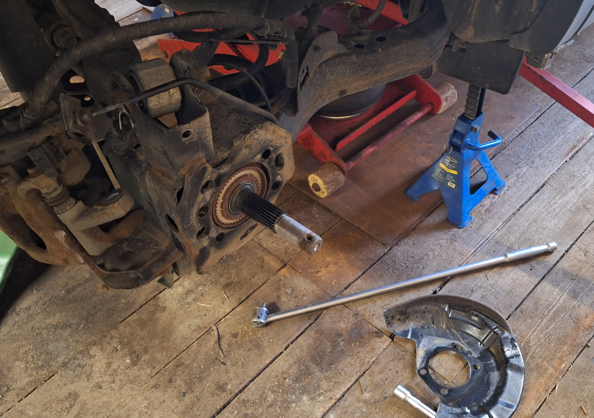

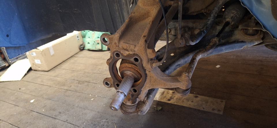

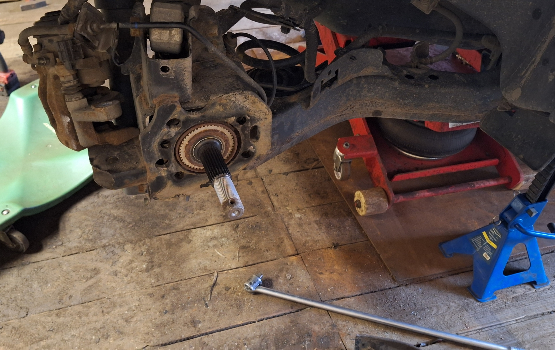

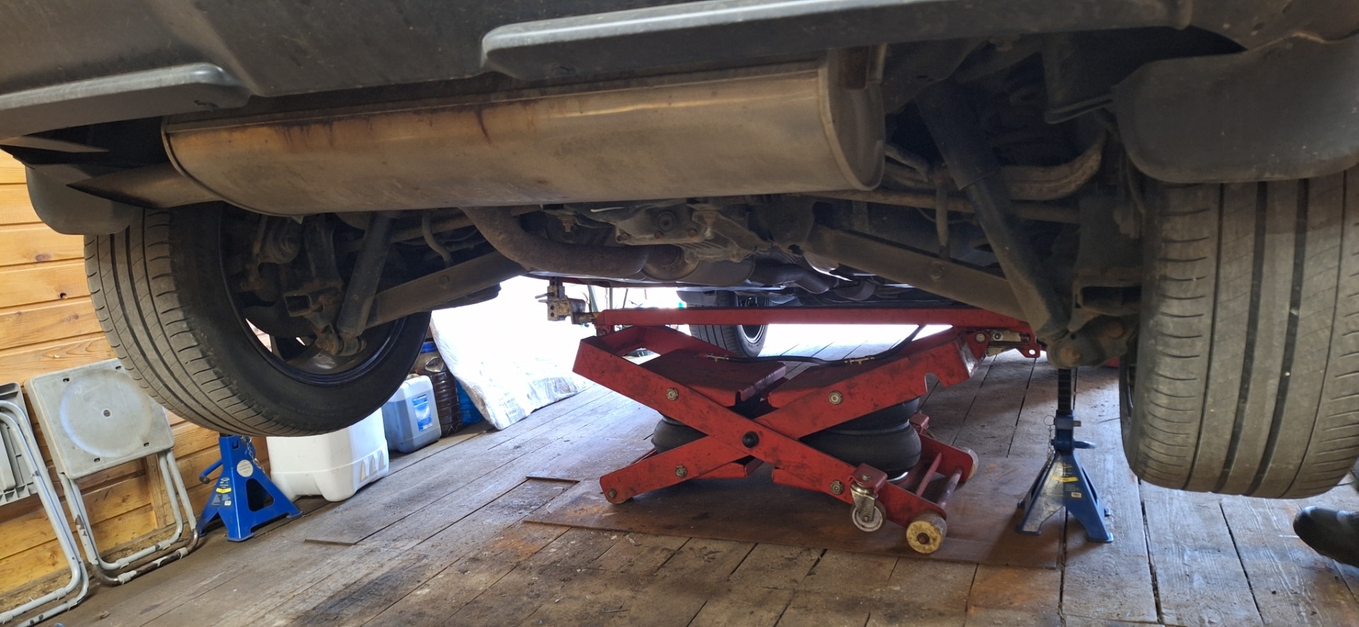

Я как и ранее к проверенному уже многими Драйвочанами мастеру DragonTwilight. Заднюю ступицу менять сложней, но дело мастера боится.
И теперь тишина…😶🌫️
Подозреваю, что такие беды из-за слабых ступиц Ниссана, плохих дорог после путешествия, + покатался зимой с забитыми снегом и грязью колёсами. У дисков с зимним комплектом шин неудачная конструкция. Я их всю зиму частенько мыл и в машине уже лешит шётка для дисков. Надеюсь с оригинальным комплектом дисков будет получше🙏.
Едем дальше…
