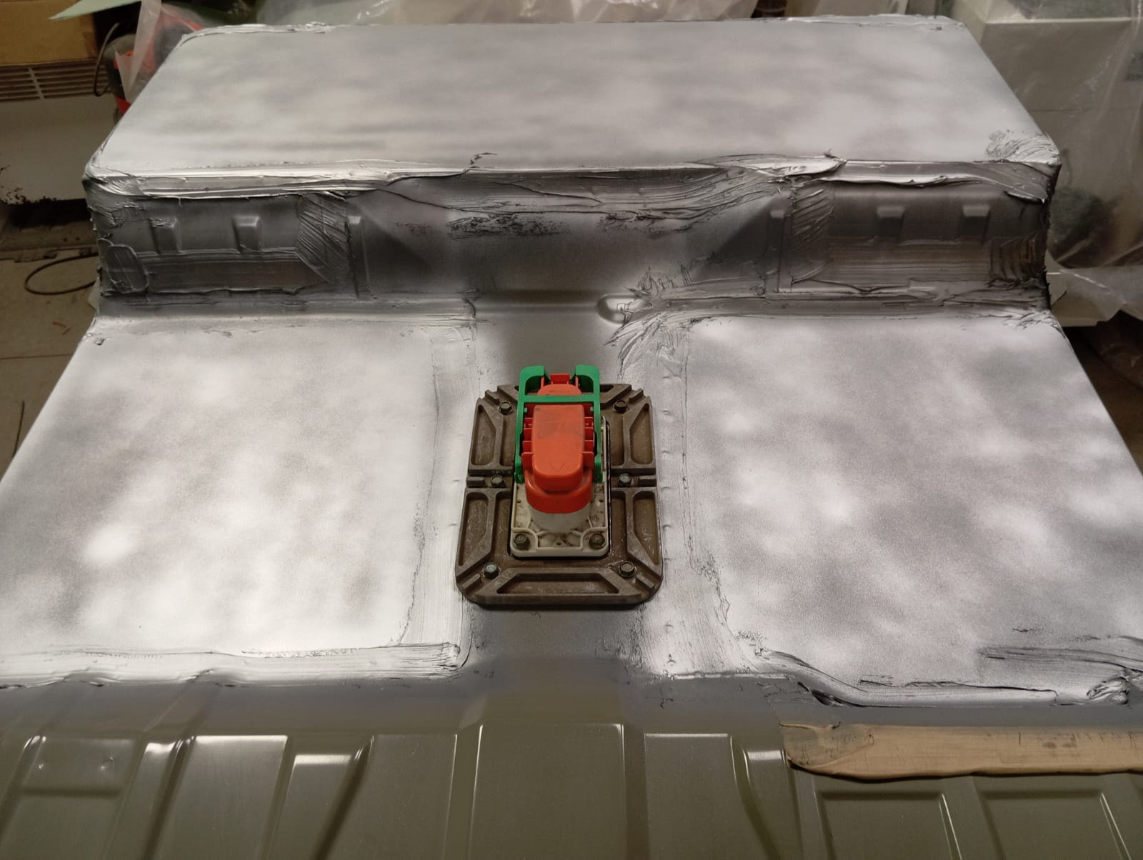

— Блоки собираются в 4 модуля по 24 ячейки каждый.
— Внутреннее сопротивление одного модуля (24 ячейки) — 8,2 мΩ.
— Все клапаны сброса давления направлены вверх для безопасности.
— Корпус не изменяется в размерах: без дополнительных уплотнителей, усилители и лонжероны не пилятся — сборка герметизируется кузовным герметиком.

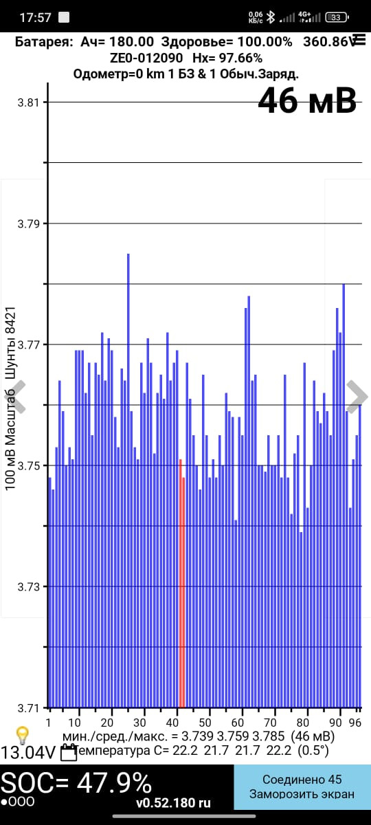

— При штатной прошивке Leaf максимальное напряжение заряда на ячейку ограничено 4,23 В. Модули Catl рассчитаны на 4,35 В, но в диапазоне 2,8–4,2 В большинство «свежих» блоков (2022 года и новее) выдают не более 165 А·ч (≈58 кВт·ч). Чтобы получить честные 180 А·ч и 64 кВт·ч, необходим тщательный отбор модулей без следов эксплуатации.
— Итоговая расчётная ёмкость: 180 А·ч × 96 шт × 3,7 В ≈ 63,9 кВт·ч, на практике модули показывают 183–185 А·ч и 65 кВт·ч.

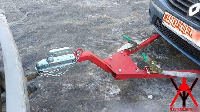

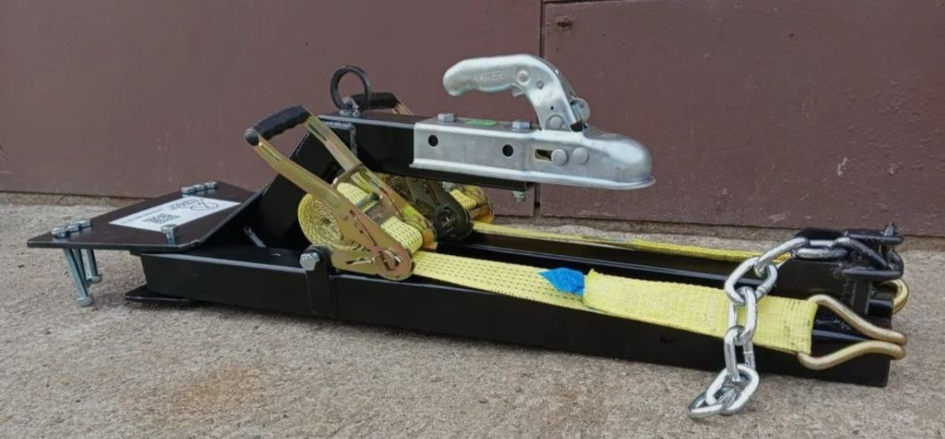

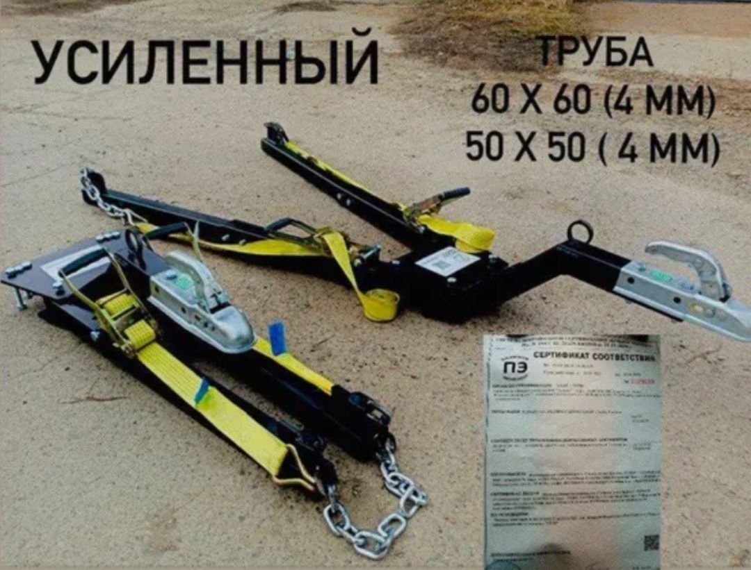

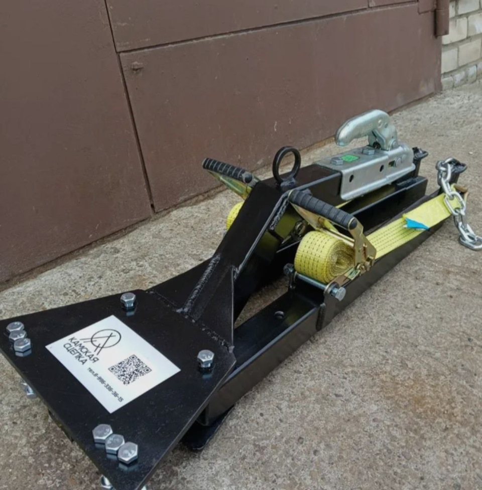

1. **Ночная поездка на жёсткой сцепке**
Выезд из Нижнеудинска в 00:00, прибытие в Красноярск к 11:00. Папа тянул Leaf, что позволяло двигаться без перегрева старых элементов.

Снятие старой батареи и установка заранее подготовленного блока Catl 180 А·ч за 2 часа. После монтажа провели калибровку BMS и обновление прошивки для корректного отображения ёмкости и пробега.

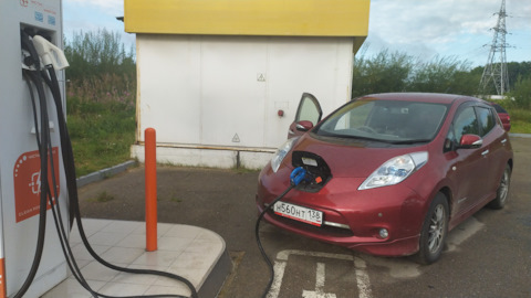

Два часа в Красноярске все станции оказались нерабочими. Затем поездка на сцепке к станции у Уяра (30 кВт): за 40 минут в столовой батарея получила 20 кВт·ч.

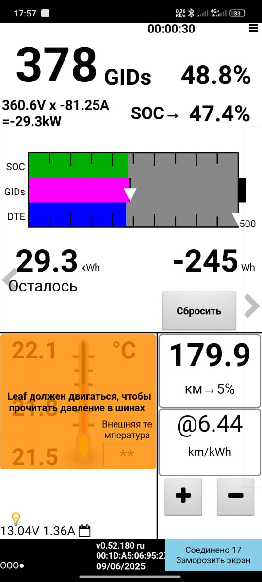

— Ёмкость: 60–64 кВт·ч (5× рост по сравнению с 12 кВт·ч).
— Запас хода: до 450 км при расходе 8 км/кВт·ч.
— SOH: 99,3%.
— Рекуперация: 6–10 кВт/ч на ходу.
— Температура модулей: стабильная, без нагрева.
— Прогноз деградации: 0,5–1% в год (≈90% ёмкости через 10 лет против 2–5% у оригинальных).

На трех точечной удобнее, конечно, рулить даже не надо. Вообще один без помощников так тащил. Включить Д, выключить стабилизацию, ехать можно без второго водителя.
Так и так никто не рулил, ехали все в одной машине, включили D, но стабилизацию додумались выключить только через 400 км. Фото не мое, не сфоткал.

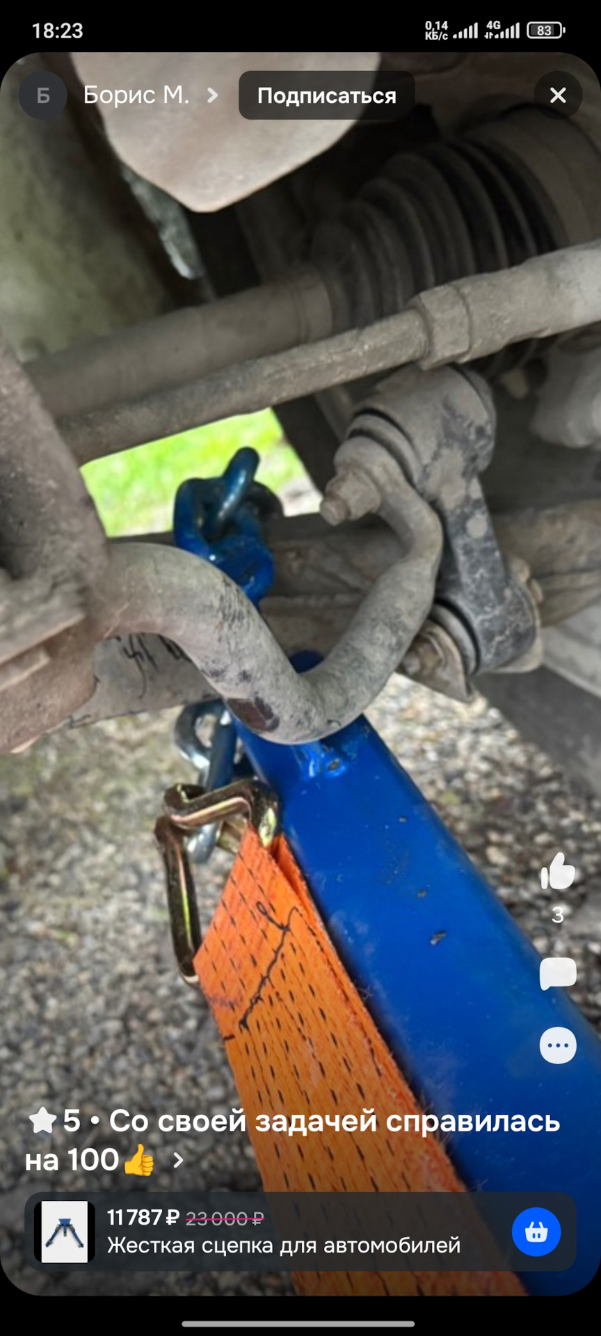

А куда сцепка цепляется на стороне лифа?
vitecd
Это фото как пример, у себя я не за фотал
