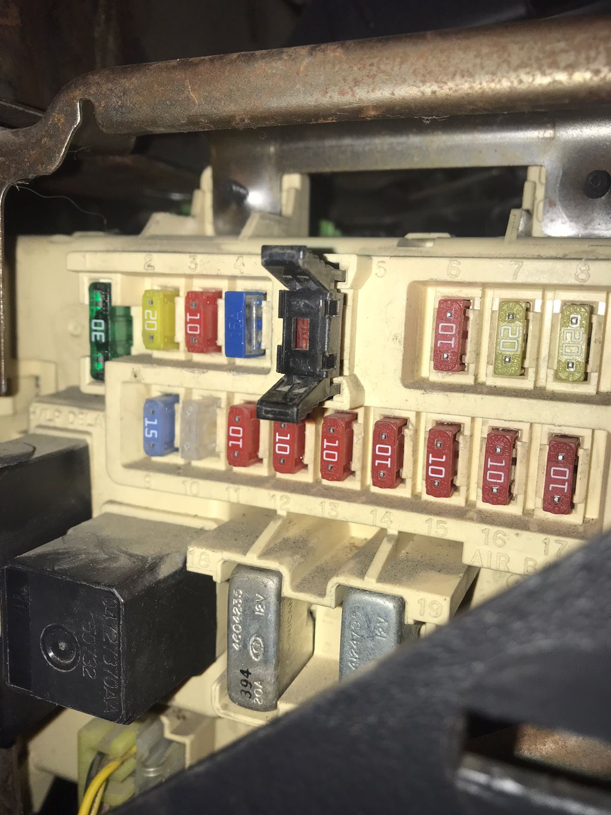

Нежданно негаданно перегорел 4 предохранитель салона отвечающий за переключатель диапазона акпп, поменял предохранитель и при переключении селектора акпп он снова сгорел(, мультиметр КЗ не показывает, только кратковременное увеличение ампеража…, через время загорелся чек, блин, сканером прочитал р0850. походу прийдется лезть в коробку менять переключатель.
Комментарии 3
по сути и есть кз. Ток просто так рости не будет.
Возможно длинное замыкание
привет Паша, длинное это как?
