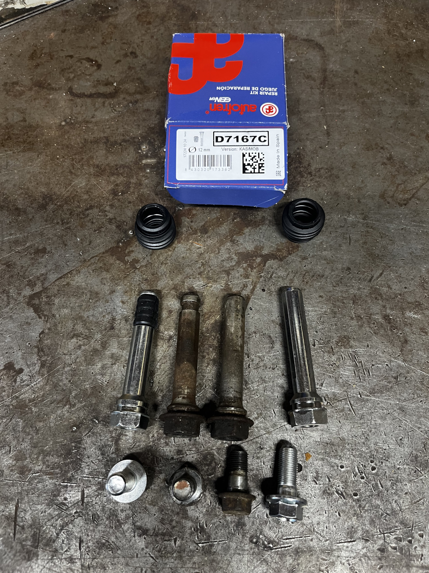

Когда менял колодки и диски, обнаружил что пальцы в скобах передних суппортов ржавые и подкисают. Само собой промыл и обновил смазку но менять надо сами пальцы.
Напомню что тормоза не родные. Скобы от Кадиллак cts. А с ремкомплектами у них не очень, но они все-таки есть.

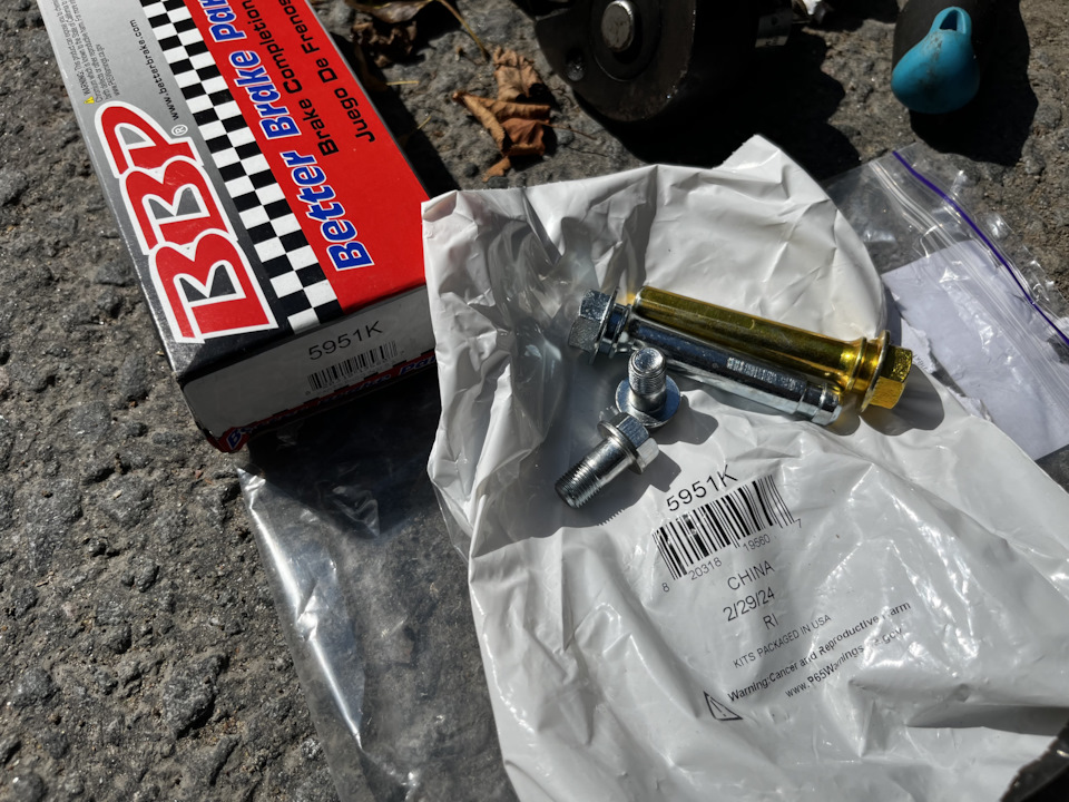

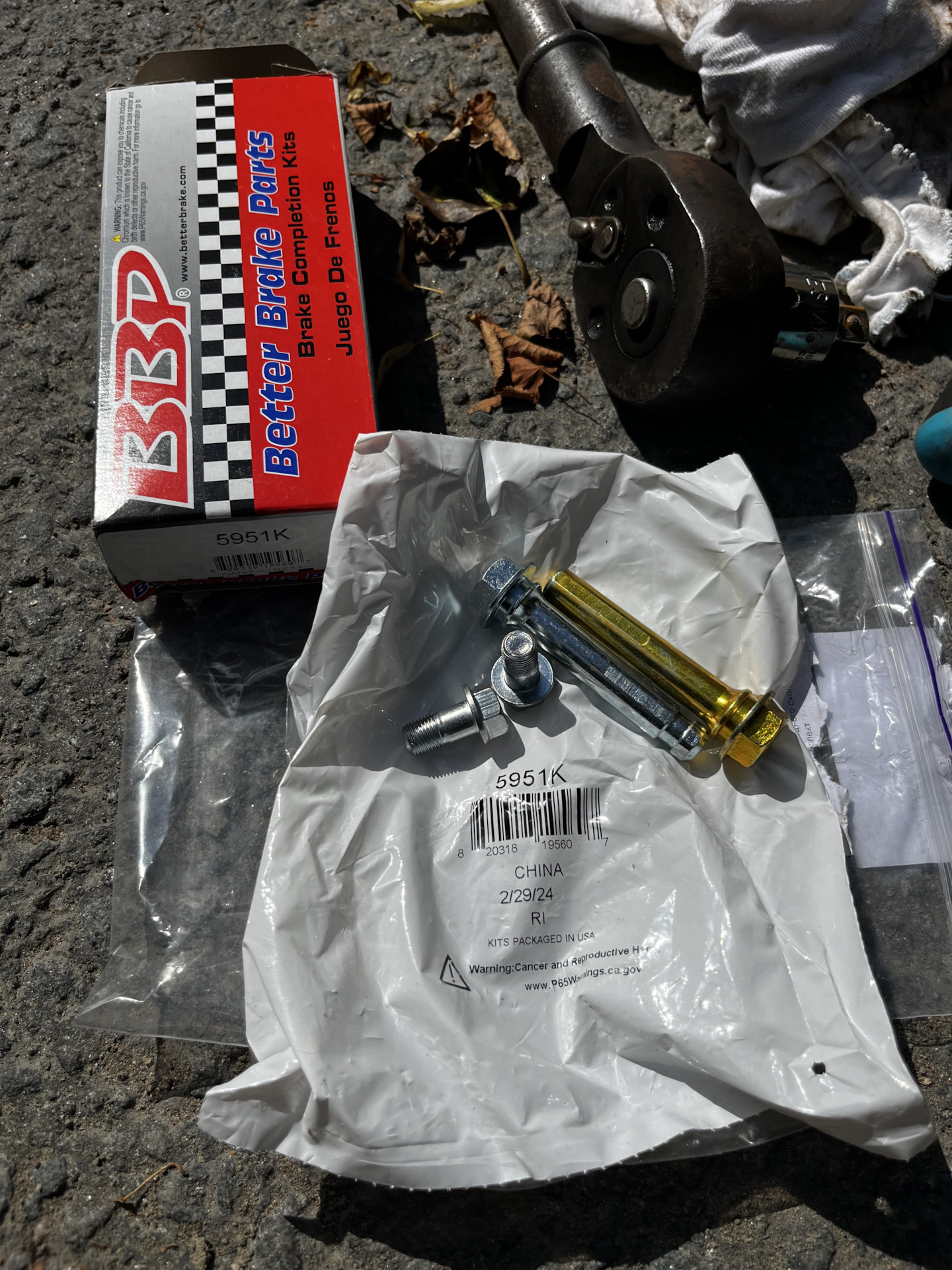

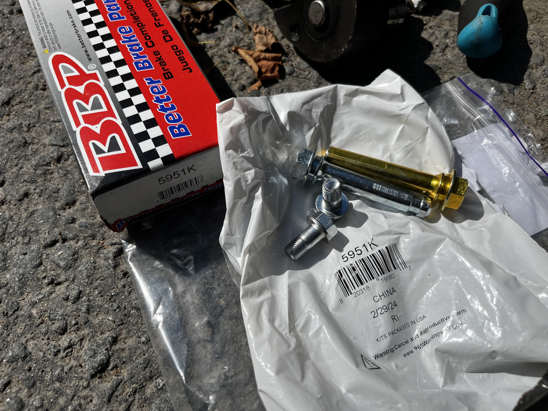

Долго искал что то по адекватной цене, в итоге сам нашел только
BETTER BRAKE PARTS 5951K
Но цена за ремкомплект вообще не адекватная.

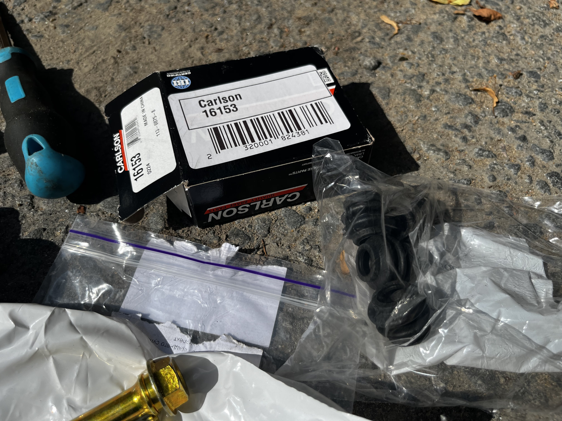

И в комплекте нет пыльников, их надо еще отдельно покупать.
CARLSON 16153

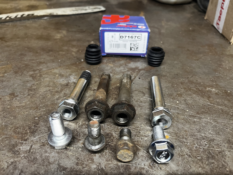

Позже умные люди подсказали номер другого комплекта, уже по вменяемой цене и он от хендай
AUTOFREN D7167C
К сожалению это не последнее что надо делать с тормозами. Левый суппорт явно немного прихватывает когда разогрет.
