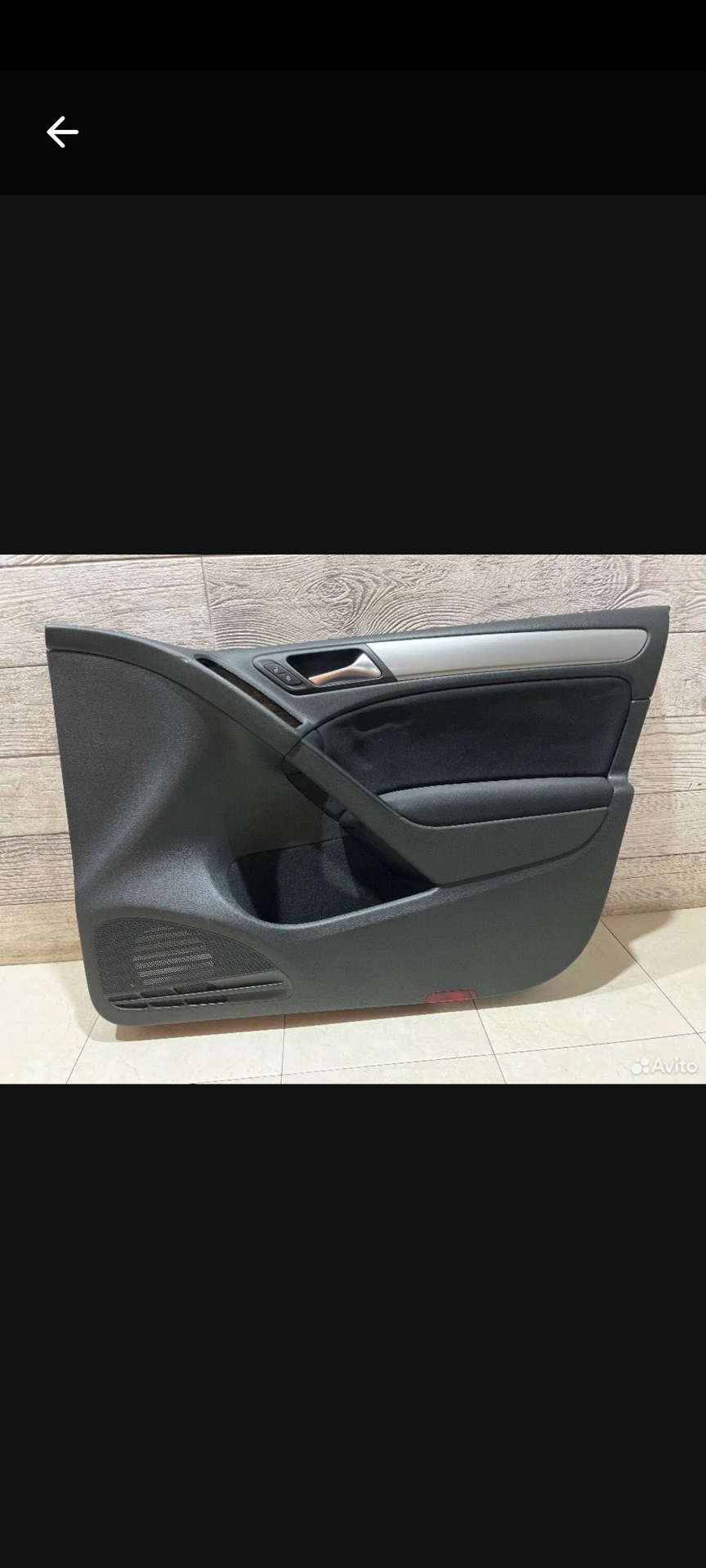

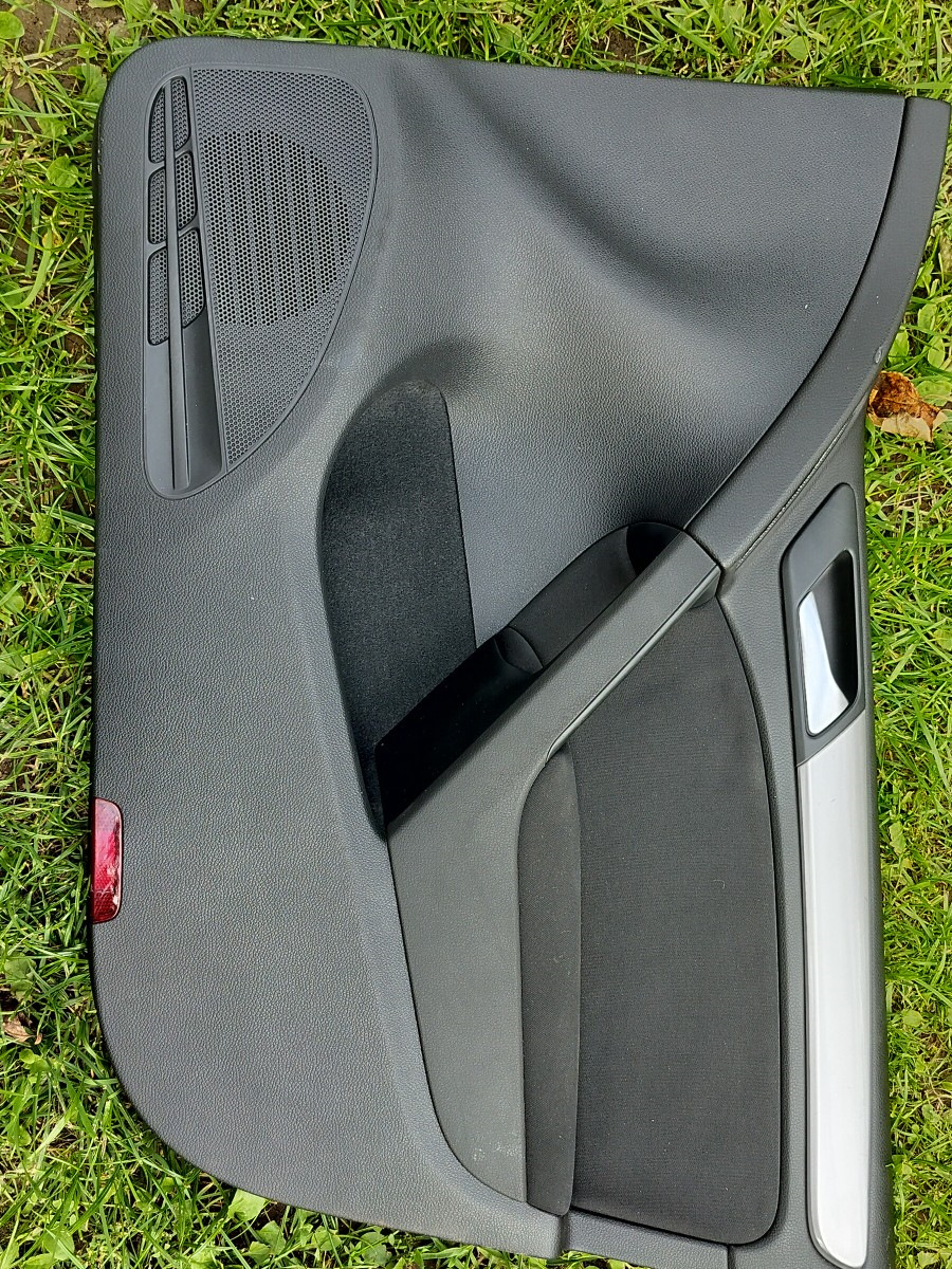

Нашел на Авито обшивку с японского голфа за 2190₽ и заказал ее.

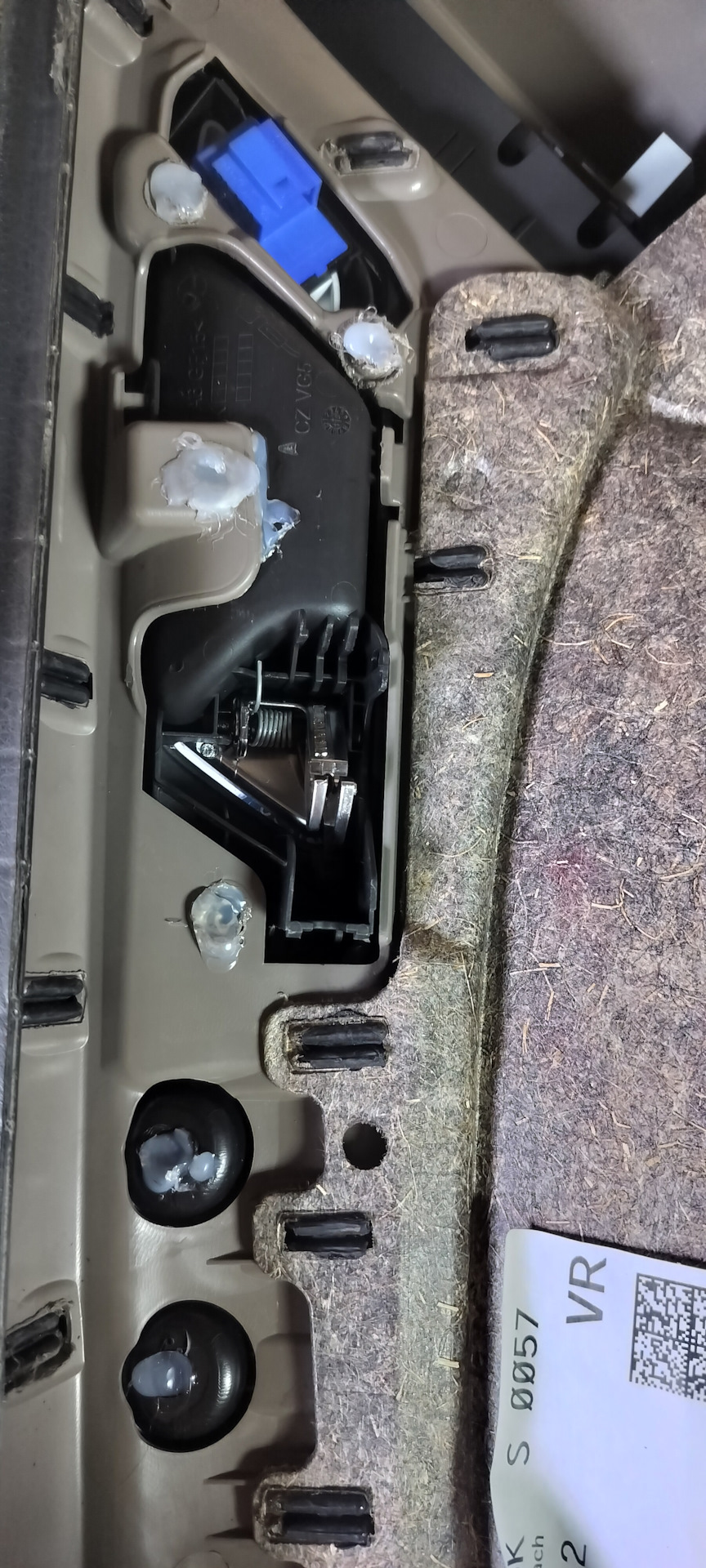

Поскольку обшивка была не в цвет салона пришлось высверлилть ручку с рамкой и соответственно кнопкой ЦЗ
Далее разобрал дверь и высверлил со своей обшивки ручку, обратно крепил все на термоклей

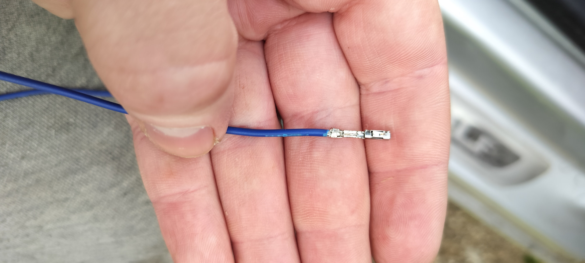

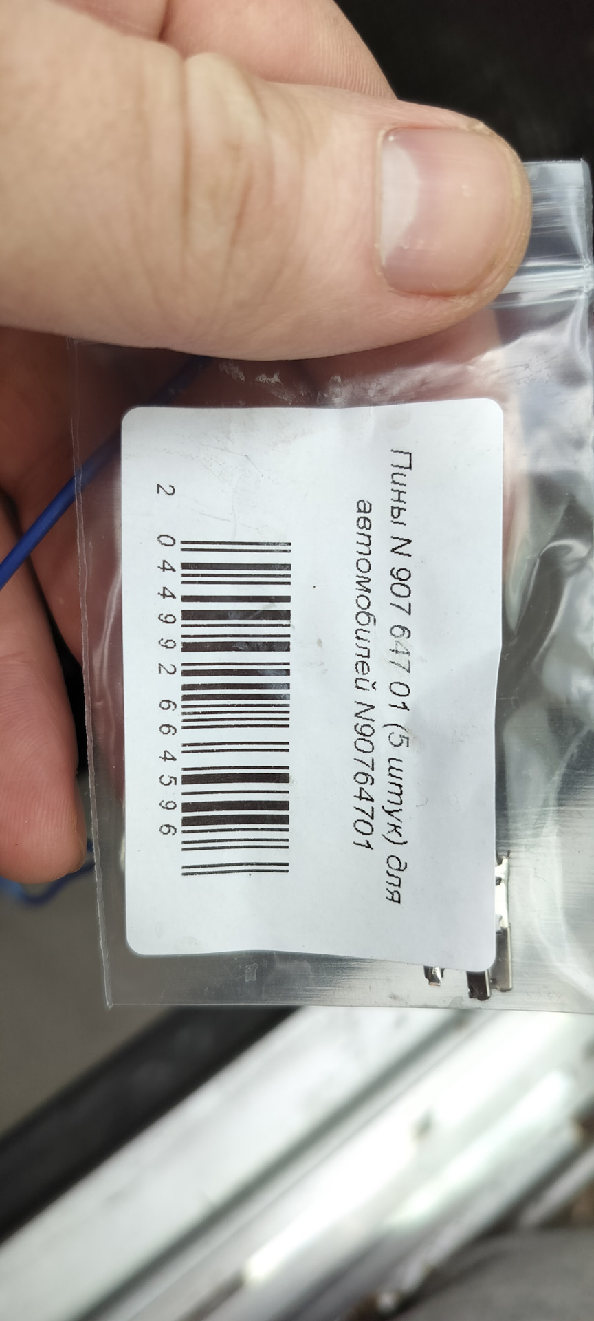

Так же на понадобится пины, которые я заказал на ВБ за 322₽ и в моем случае 4 провода которые были .

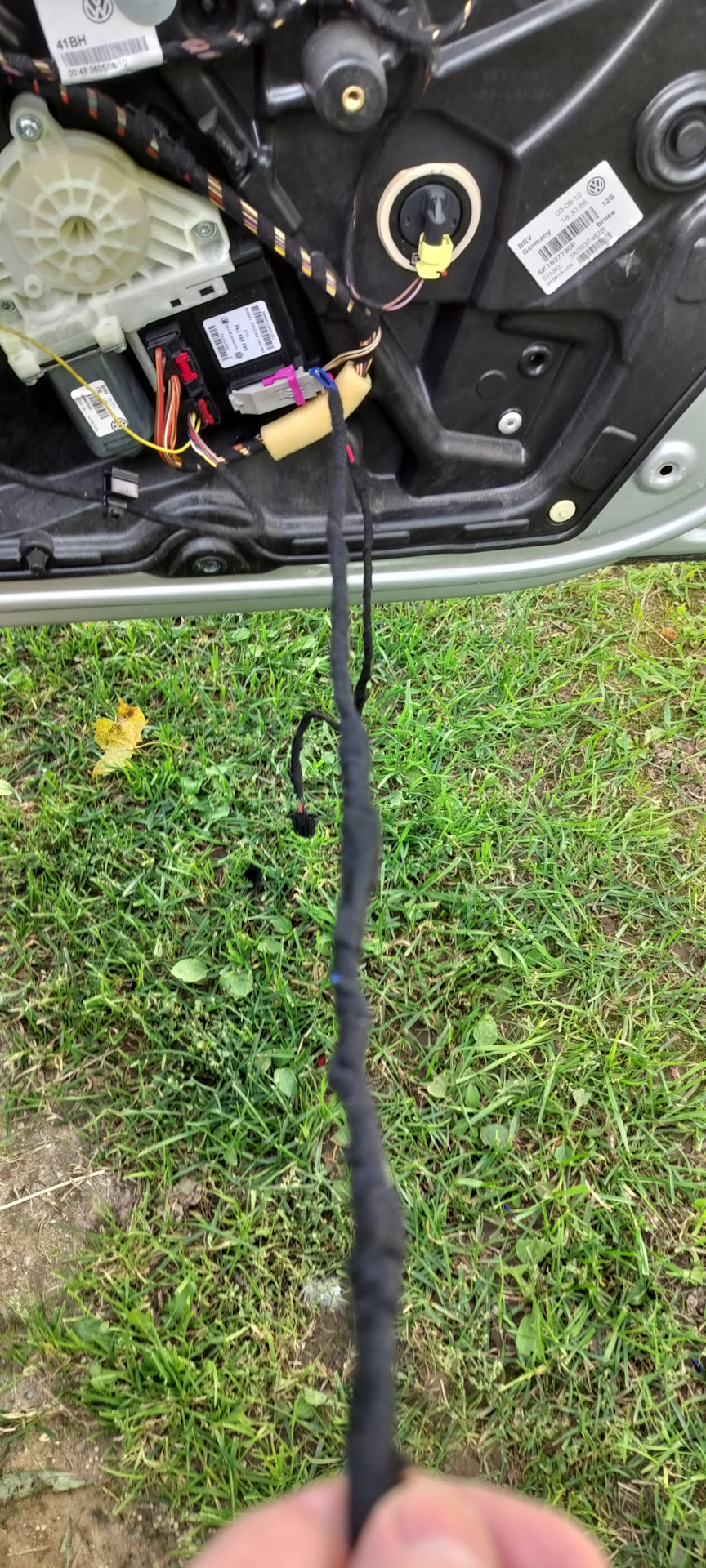

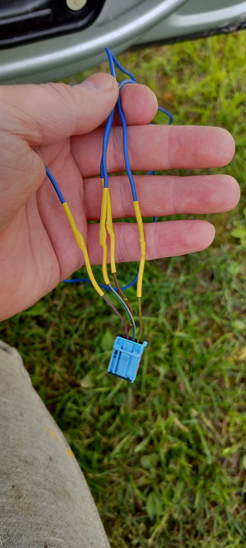

Далее все соединяем
за схему подключения спасибо Serjofff
1 пин кнопки — 19пин 32-пинового разъема дверного блока;
2 пин кнопки — 24 пин 32-пинового разъема дверного блока;
3 пин кнопки — 1 пин 32-пинового разъема дверного блока;
4 пин кнопки — 32 пин 32-пинового разъема дверного блока.
Далее замотал провода мягкой изолентой
Проверяем работоспособность если все ок собираем

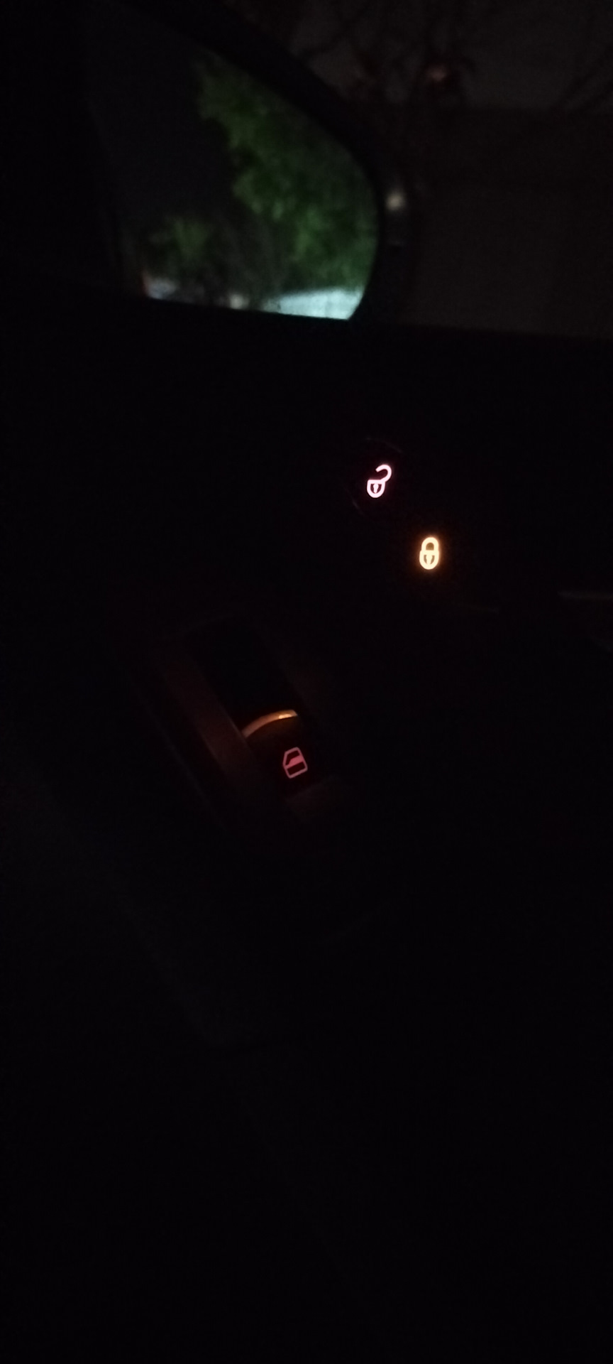

Фото готового результата
