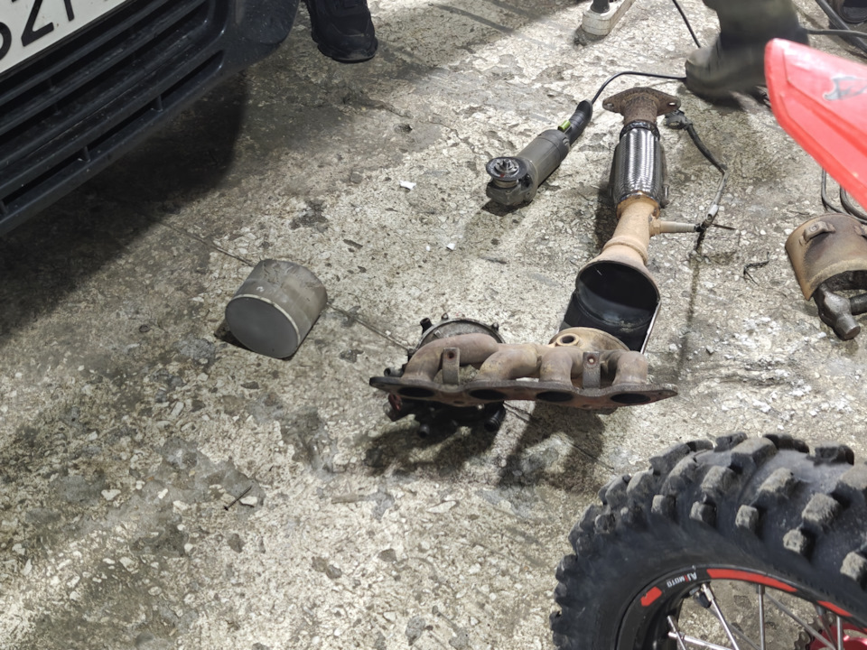

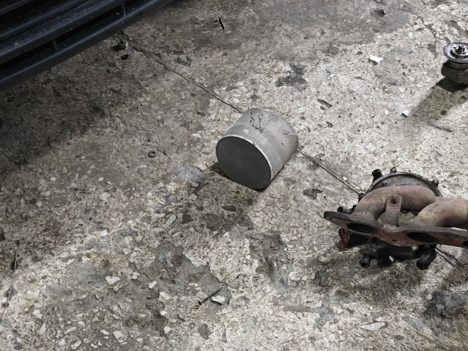

Пользуясь случаем проверили компрессию, везде до 12, свечи оригинал, там всё ок. И как потом вспомнил, что подозреваю наличие катализатора (большая редкость на таких авто в нашем регионе) мастер послушал выхлоп и сказал да, у тебя катализатор на месте. Запустили эндоскоп, и правда, стоит, красуется)) по бокам у стенок расплавлен, порекомендовали удалить, ну а че я, давай удалять. Сняли, проверили на "светопропуакаемость", а там мрак)) (потом выяснится, что не так уж и плохо там все было, просто свет был шляпный)

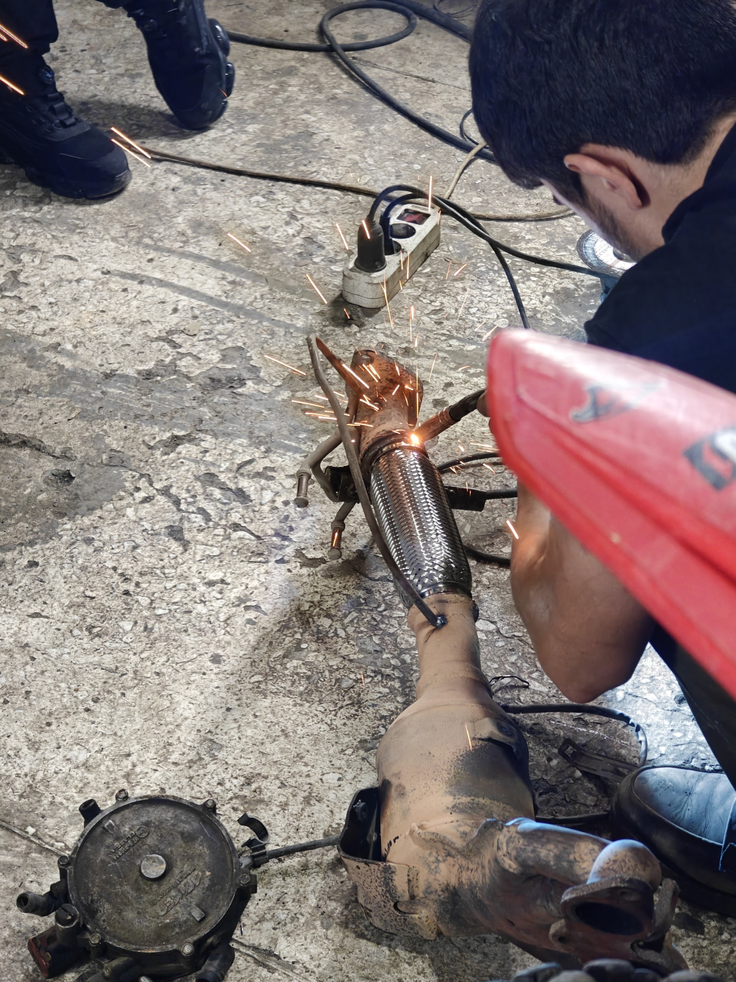

В итоге просто вытряхли катализатор, поменяли гофру и вернули все обратно. Звук и правда другой, стал басовитее.
Вони и звука не боюсь (как окажется в последствии, боюсь)) ибо вонь еще можно было стерпеть, но звук стал таким, будто в тазик швырнули пару мелких камней, а потом сверху кто то на**ал), так как планирую коллектор и бачок от mg race поставить (спойлер, планы изменились, ибо с этими прошивками я натерпелся и решил оставить машину в стоке), но это уже после зимы.
