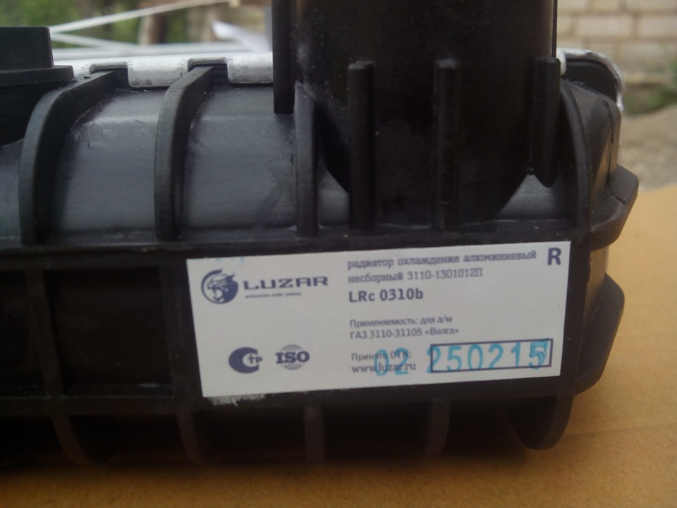

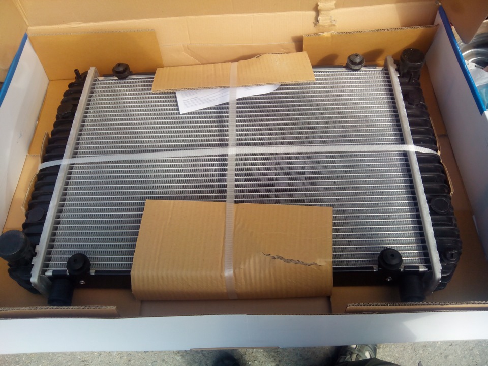

С легкой руки товарища NIK4826, который озадачился заменой радиатора подзакупились алюминиевыми паяными радиаторами Luzar LRc 0310b.
Таким образом появилась возможность внести последний штрих в модернизацию системы охлаждения, которая началась тут.
С покупкой очень помог SkyRider — купил их по цене ниже рыночной (по 2700р.) и отправил в Липецк.
Итак мы их получили!
Ехали они в палетном боксе. Упакованы надёжно.

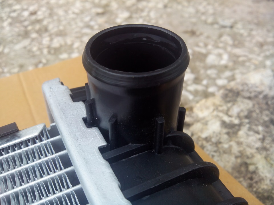

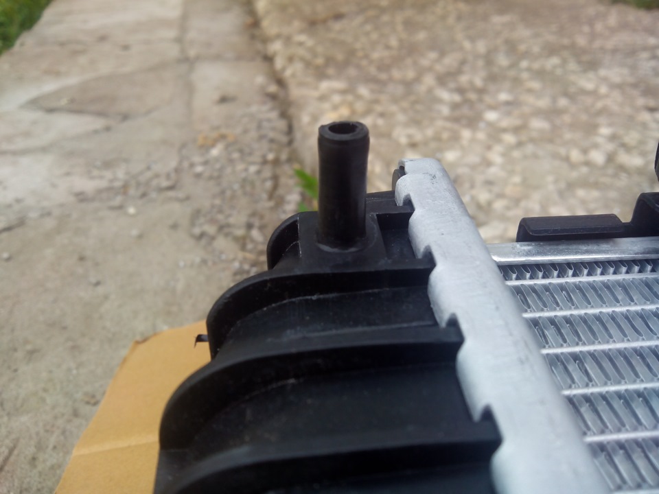

При осмотре патрубков выяснил, что они сделаны надёжнее, чем на стоковом радиаторе 105. Присутствуют дополнительные ребра жесткости, под паротводящим патрубком усиливающий прилив.

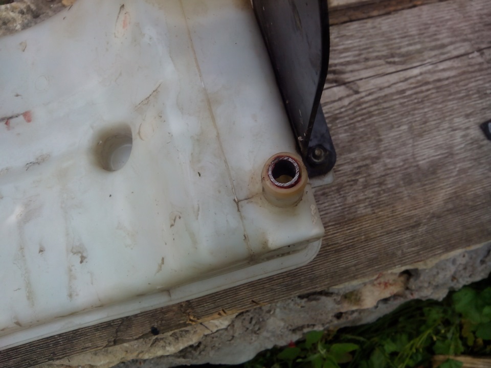

Установку начал с расширительного бачка 31105. Основной штуцер усилил вставив туда трубку подходящего диаметра, иначе он очень сильно может быть раздавлен хомутом.

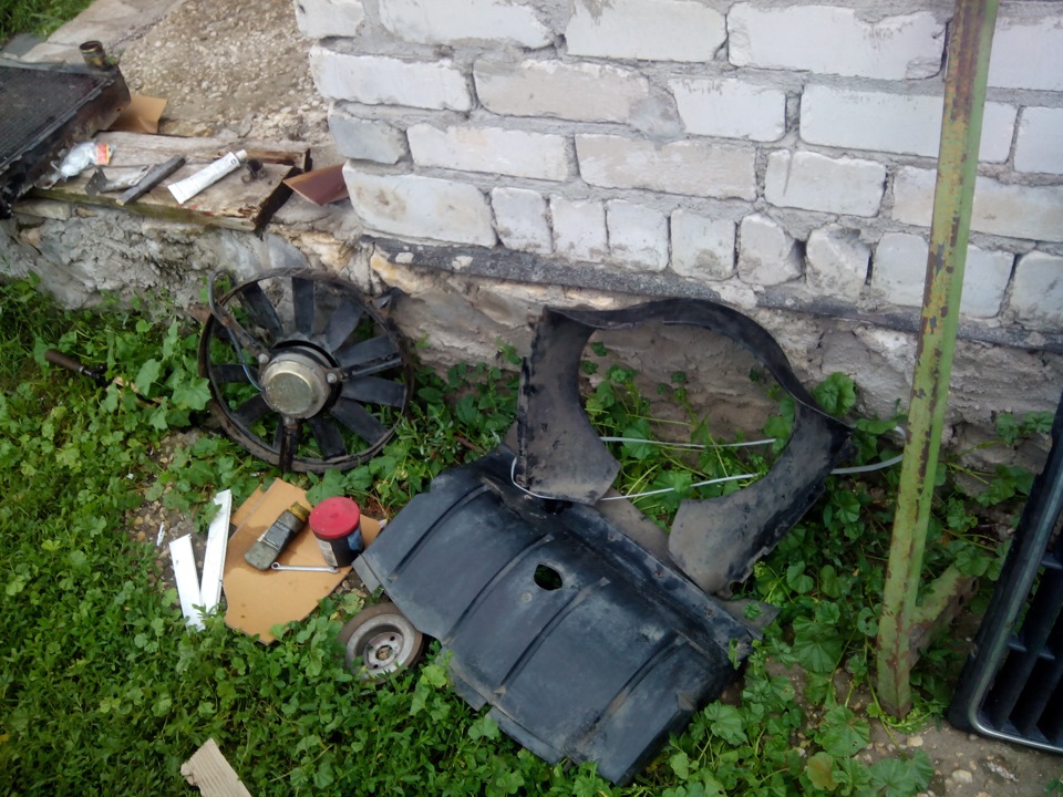

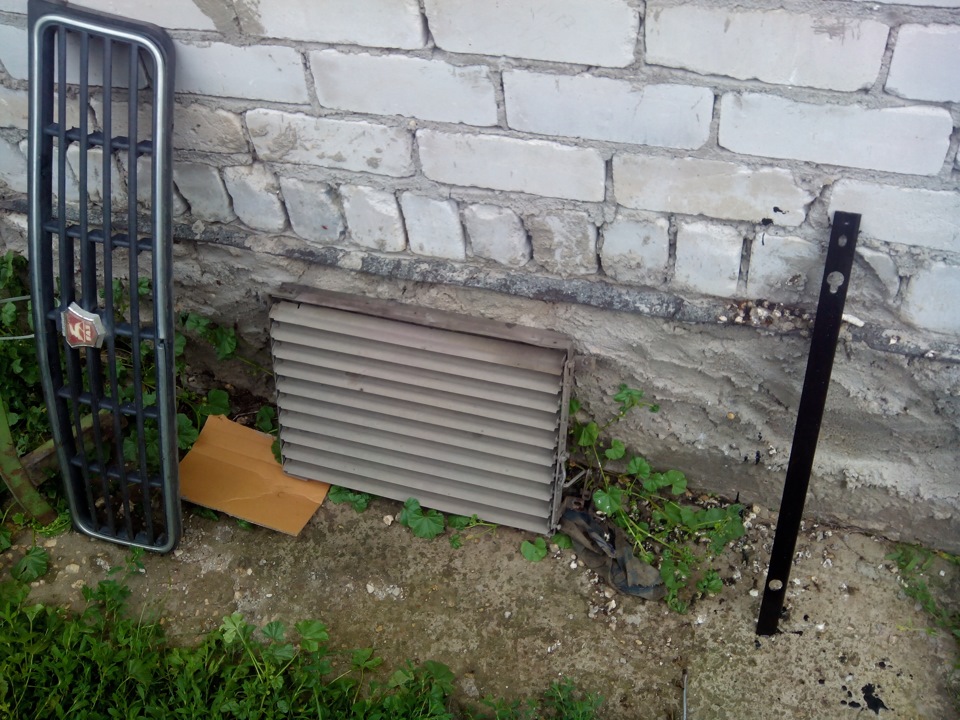

Далее демонтирвоал старый радиатор, жалюзи, крыльчатку со шкива помпы и диффузор.
Жалюзи пришлось снимать потому что их привод мешает. Новый радиатор шире.

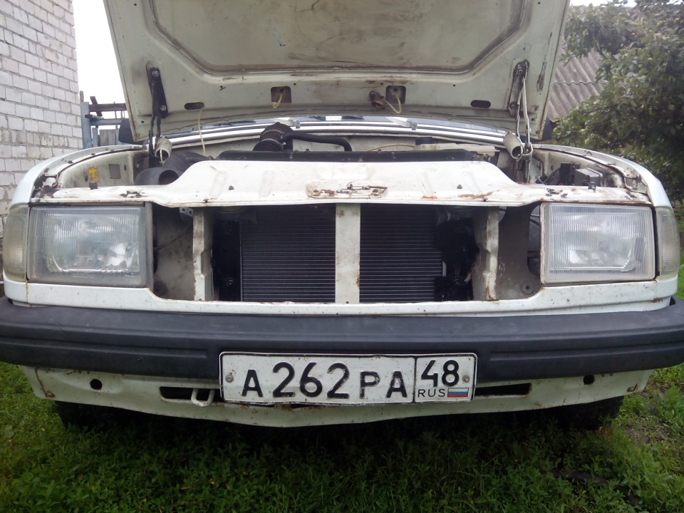

Радиатор поставил на уголок 25 из 2мм примерно стальки. Разметил отверстия для поушек радиатора. Необходимо было сделать отверстия 19мм. Но у меня было сверло только на 12мм. Расширил круглым напильником, покрасил. К лонжеронам прикрутил строительным сверло-саморезом. Радиатор встал как надо;-)

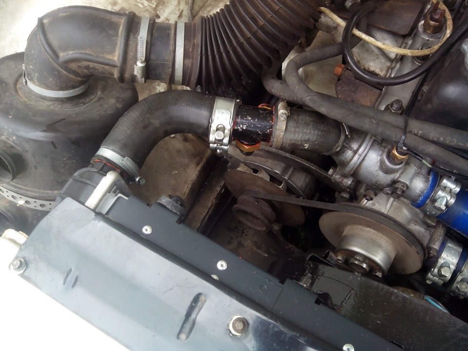

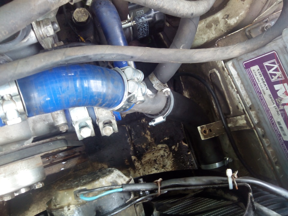

Далее нужно было развести патрубки. Новый радиатор во-первых шире, во вторый у него оба патрубка 38мм.
В верхний патрубок я решил врезать термовыключатель для вентилятора. Получилось так:
Хреново получилось. Проблема усугубляется еще и тем, что крышка термостата смотрит вперед и вверх. Покумекал и сочинил второй вариант.
Патрубок 90° от 406, трубка с датчиком, нижняя часть верхнего патрубка тройника с 402.
Т.к. патрубки "немного б/у", собрал с герметиком.
Нижний патрубок мой на 44мм. Не годится. Поэтому снял тройник, обточил нижний бортик с него, и натянул на него верхний патрубок длинный 90° от 3110 с 402 двигателем. И пришлось на 1см укоротить верхний патрубок тройника, чтобы сориентировать нижний патрубок чуть ближе к левой стороне по ходу движения.
Получилось так:

Общий вид подкапотки получился такой:

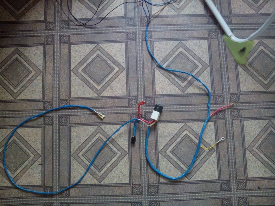

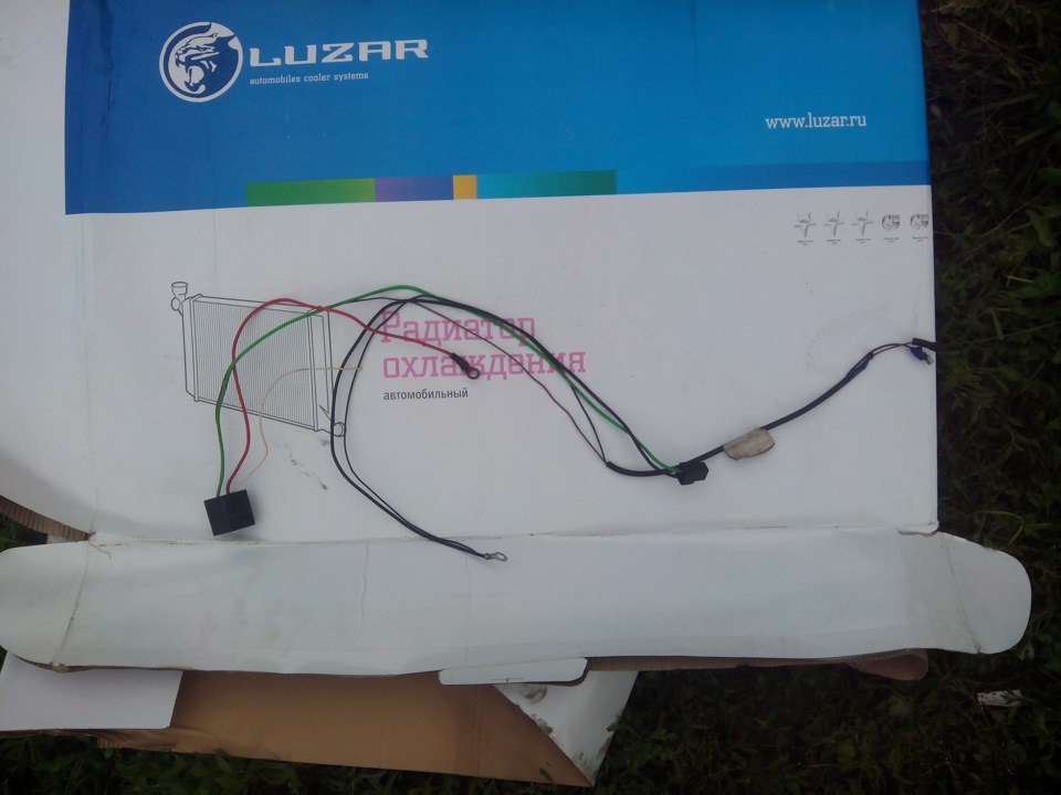

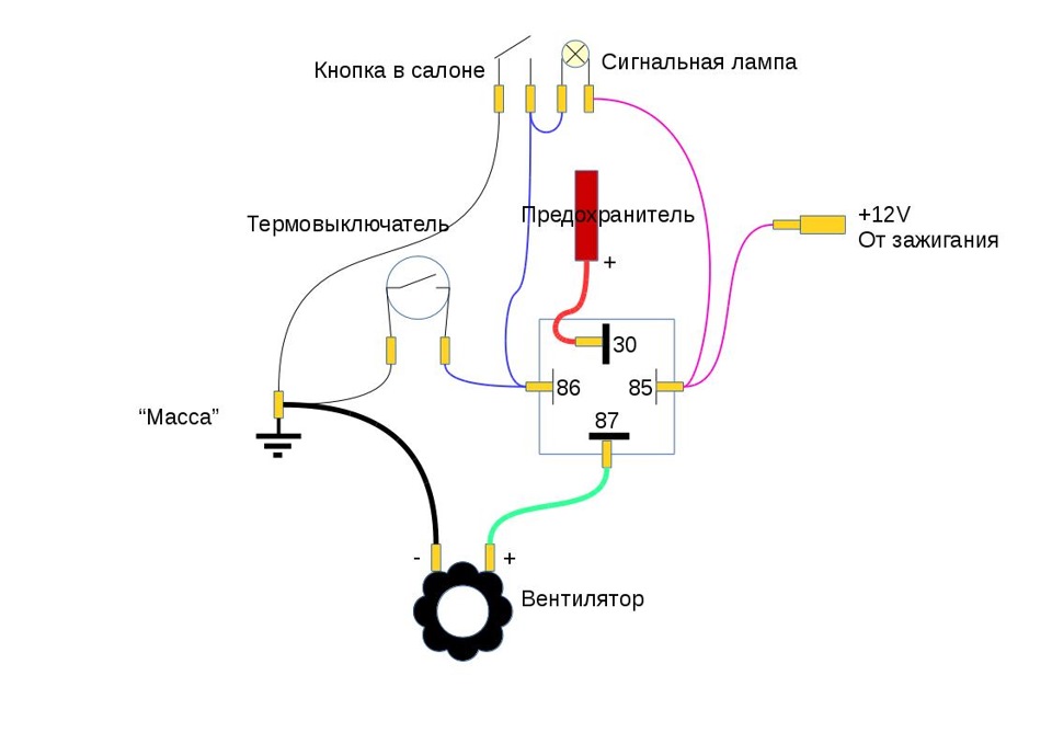

Потом посмотрел я на проводку вентилятора от 105 и посмеялся.
Проводки на управление — волоски ну типа хер бы с ними, но один хрен коротки. И силовые хиленькие. 2,5 сечение примерно.
Решил собрать проводку сам. Получилось вот что
Силовые провода 6кв.мм.
Три провода в салон на кнопку и лампочку сигнальную.

Сам сейчас электро вентилятор буду ставить, вопрос такой, откуда на предохранитель лучше брать плюс? С АКБ, генератора или амперметра? Газ 2410
С акб через подкапотный предохранитель.
У меня сейчас и на управление реле плюс с акб. Т.е. на заглушенном двиге тоже остужает.
Амперметр при этом правду показывает?
Наверное. Когда Вент дует стрелка в плюсе
AndrewBG
По другому подключать опасно! Вент много тока берет. Отгорит амперметр, если через него. Да и ненужны такие токи в салоне. Провода 4кв нужны, а лучше 6

Чем со шлангами извращаться, проще газельную крышку термостата прикупить — у нее выход без загиба.
Согласен. Ну собирал из того что было в наличии в деревне.ъ
