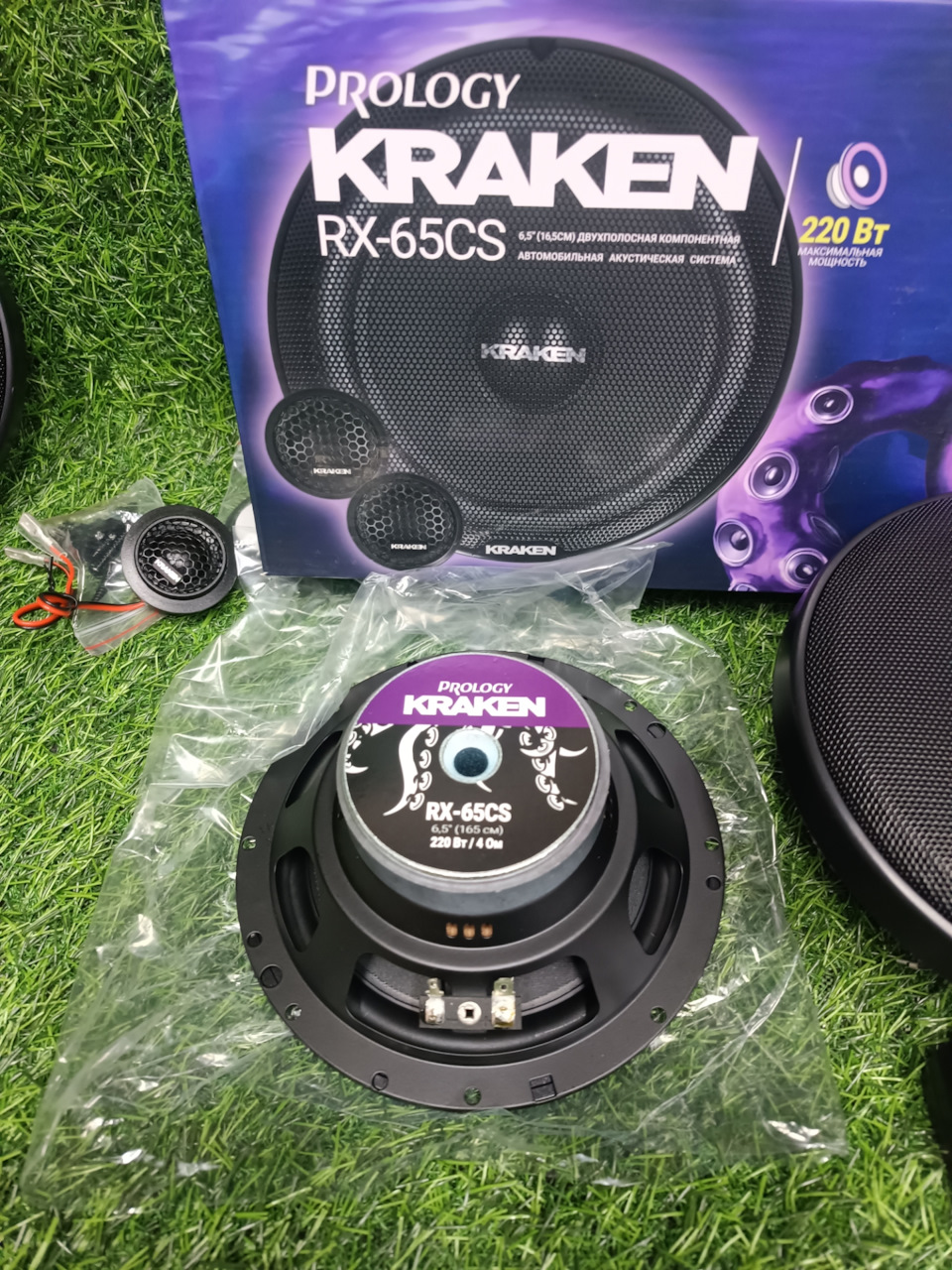

Несколько лет назад компания Prology представила серию акустики Kraken. Команда KRAKENTEAM, выступающая с этими системами, сразу же начала завоёвывать награды, причём не только в дисциплинах, где важен звуковой напор и громкость, но и там, где ценится точность и чистота звучания.
Недавно мне удалось услышать эту акустику вживую, установленную в автомобиле. Сказать, что я был впечатлён, — ничего не сказать. Сейчас мой бюджет на музыку для «Пантеры» весьма скромен — все средства уходят на построение моего «Бусика». Но после прослушивания Kraken желание получить по-настоящему качественный звук стало ещё сильнее.
Низкочастотные динамики с декоративными решетками, кроссоверы и высокочастотные динамики в комплекте с проводами и крепежом достаточным для самостоятельной установки в автомобиль.

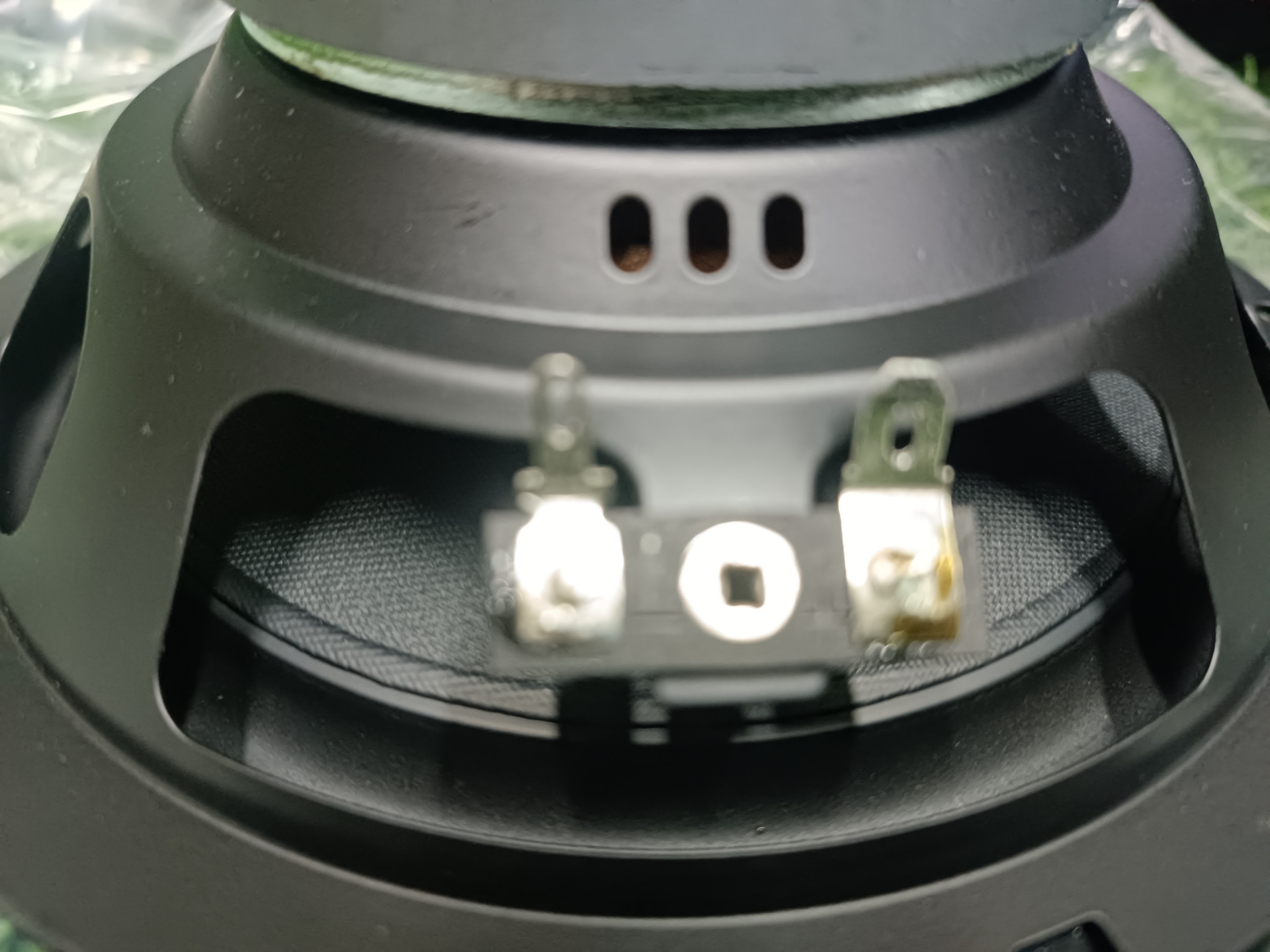

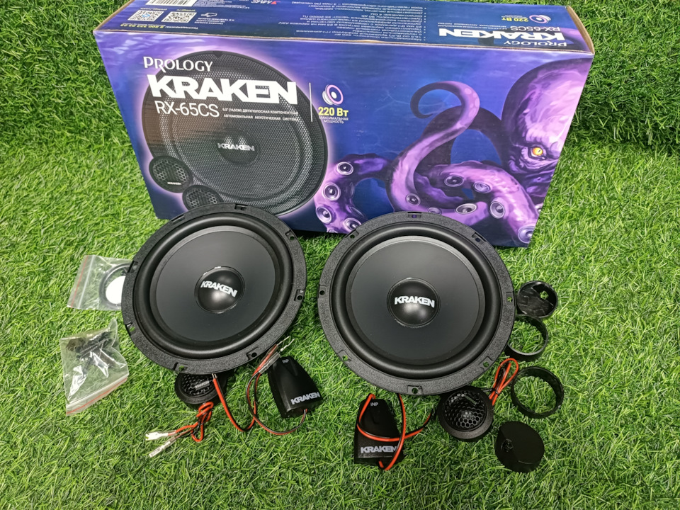

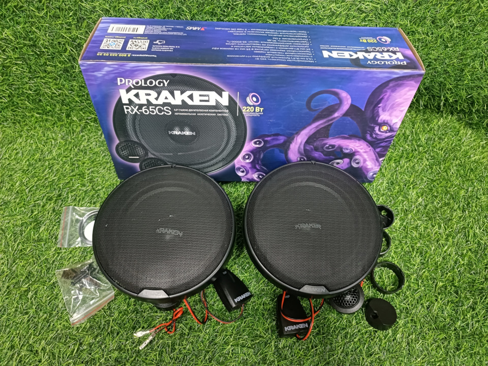

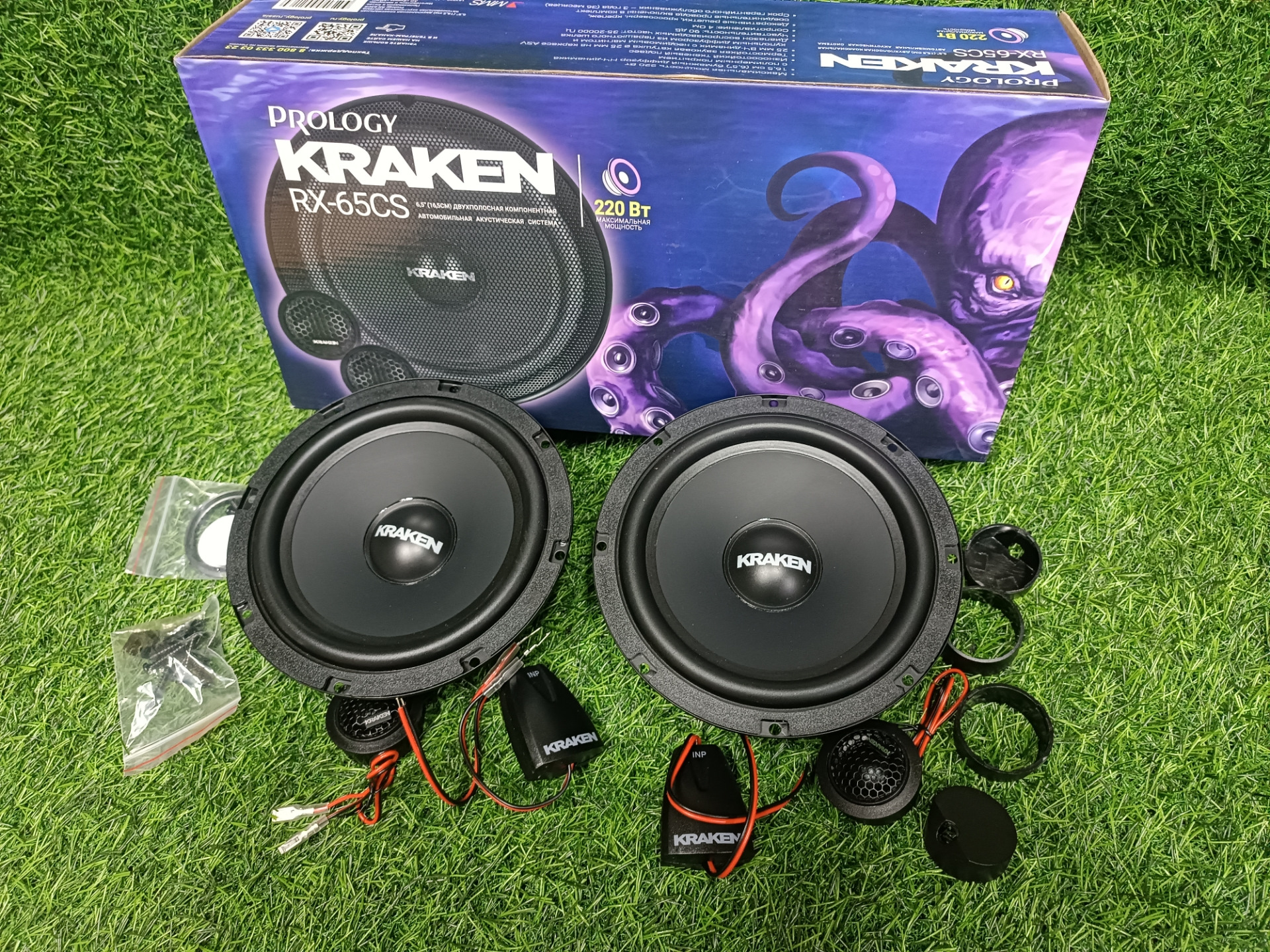

Рассмотрим нашу покупку.

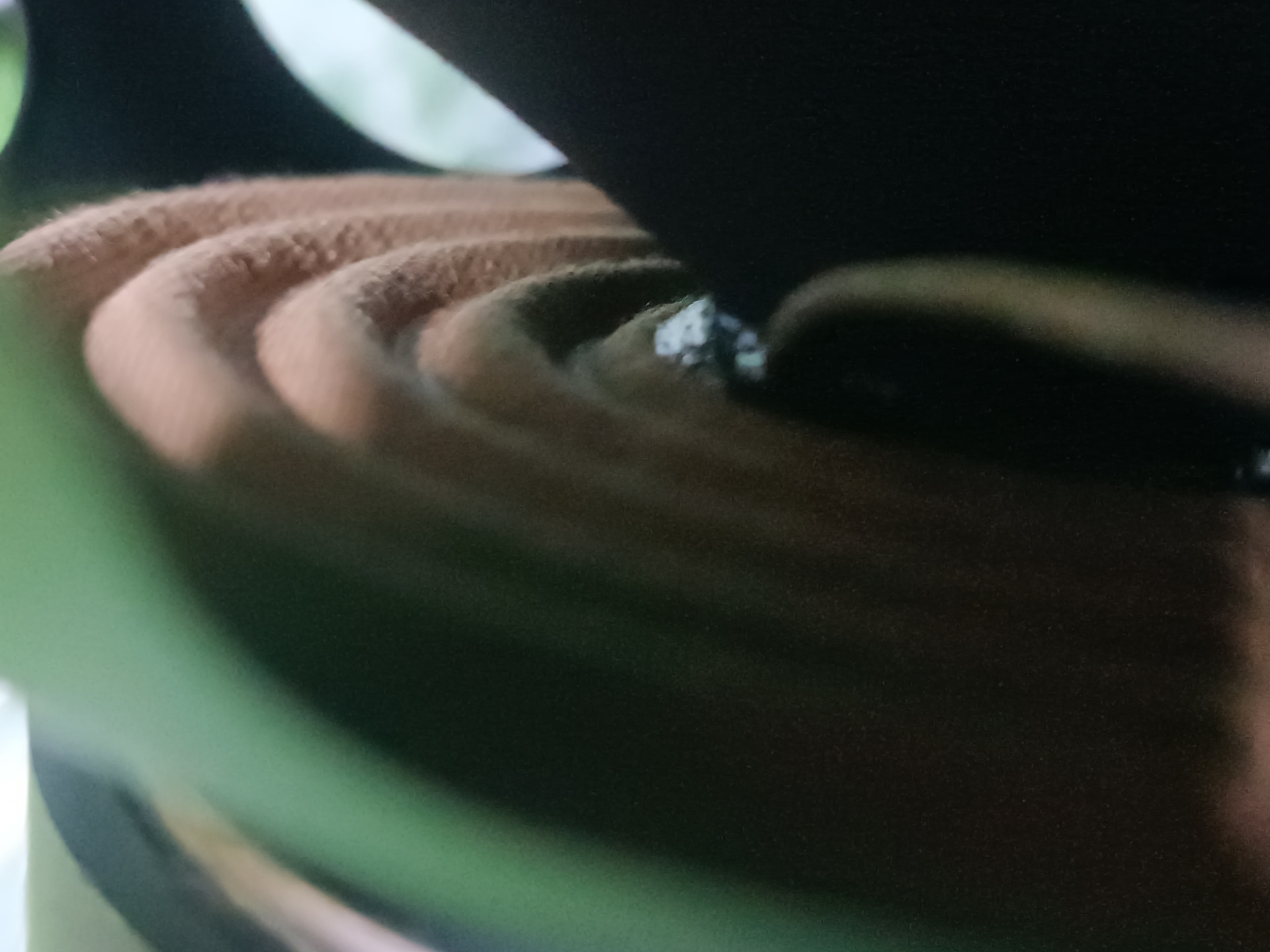

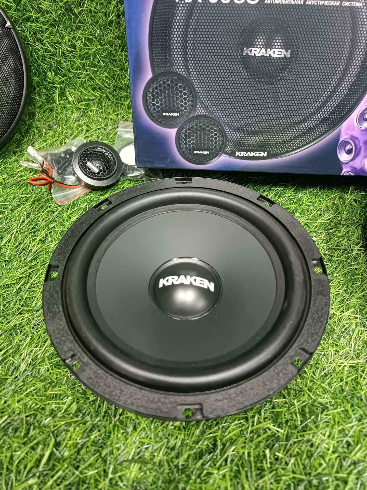

Подвес является одним из ключевых элементов конструкции низкочастотного динамика, который обеспечивает возврат диффузора в исходное положение и определяет амплитуду его хода. Материал подвеса напрямую влияет на звучание, надежность и долговечность всего динамика. Износостойкий каучук является одним из лучших материалов для этой задачи, и вот почему:
Каучуковый подвес не подвержен старению и усыханию. Он не боится перепадов температур, влажности и ультрафиолета, что особенно критично для автомобильных аудиосистем. Его свойства остаются неизменными на протяжении всего срока службы динамика.
Благодаря своей эластичности и однородной структуре, каучуковый подвес обеспечивает идеально линейное и предсказуемое движение диффузора. Это минимизирует нелинейные искажения даже на большой громкости.
Материал эффективно гасит нежелательные резонансы и колебания, которые возникают при работе диффузора.
Подвес из каучука устойчив к деформациям и способен выдерживать экстремальные нагрузки, особенно при длительной работе на высокой мощности. Он защищает катушку от ударов о магнитную систему и предотвращает выхождение динамика из строя при перегрузках.
Использование износостойкого каучука для изготовления подвеса — это признак высокого класса акустического компонента. Такой динамик обеспечивает:
Чистый и точный бас с минимальными искажениями.
Максимальную надежность и долгий срок службы даже в жестких условиях.
Стабильность звука независимо от внешних факторов.
Материал диффузора динамика Бумага и полимер:
Это даёт нам хорошее демпфирование. и подавляет собственные резонансы.
Жесткость и легкость. Полимерный слой увеличивает жесткость конструкции, снижая искажения на высокой громкости, а бумажная основа сохраняет малый вес для хорошей детальности.
Технология предлагает отличное соотношение цены и качества, превосходя чисто бумажные диффузоры по стабильности, оставаясь доступнее многих аналогов из дорогих материалов.
Как итог: Это удачный компромисс между натуральным звучанием бумаги и прочностью современных материалов, что обеспечивает точный и детальный звук.

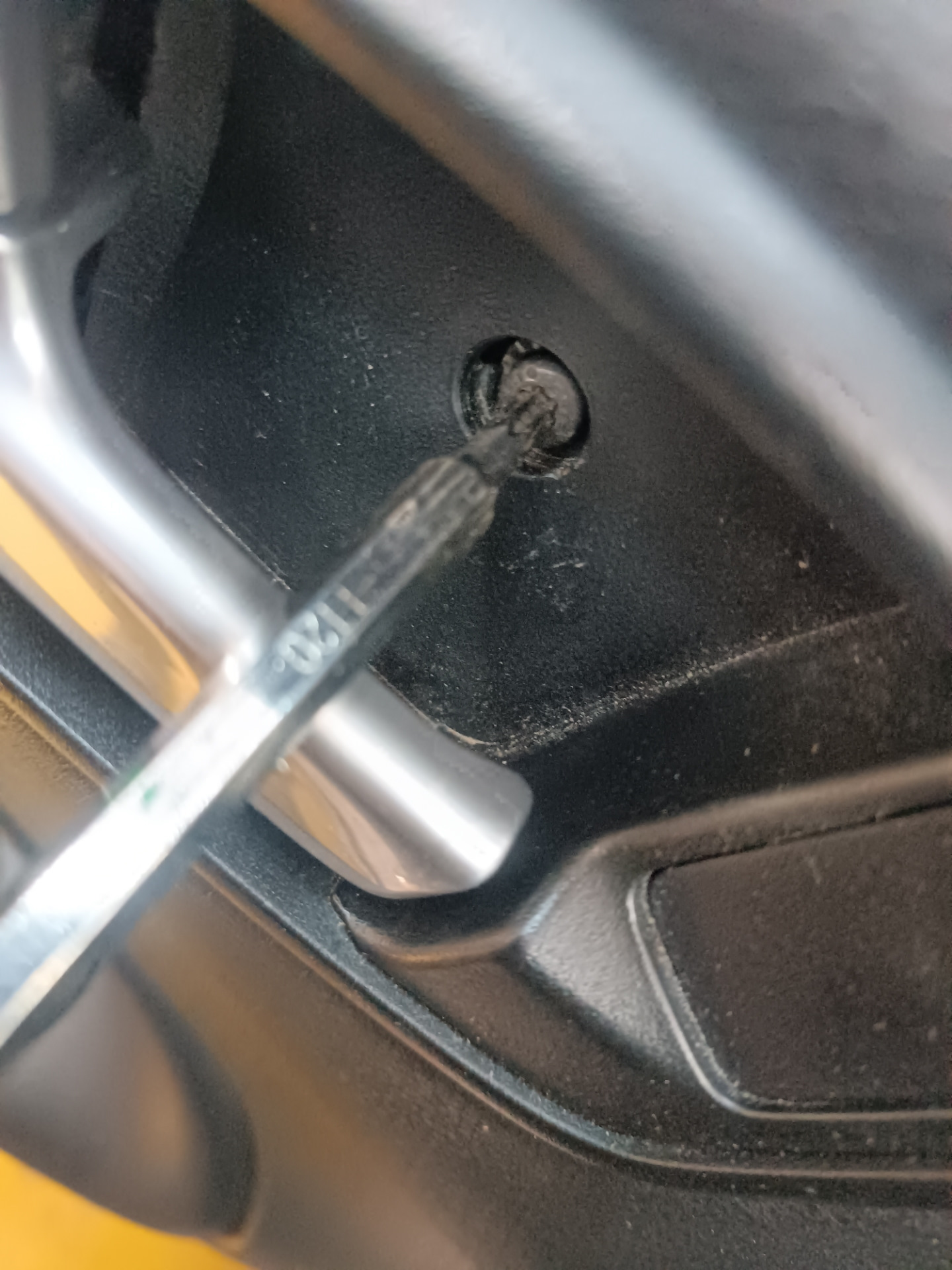

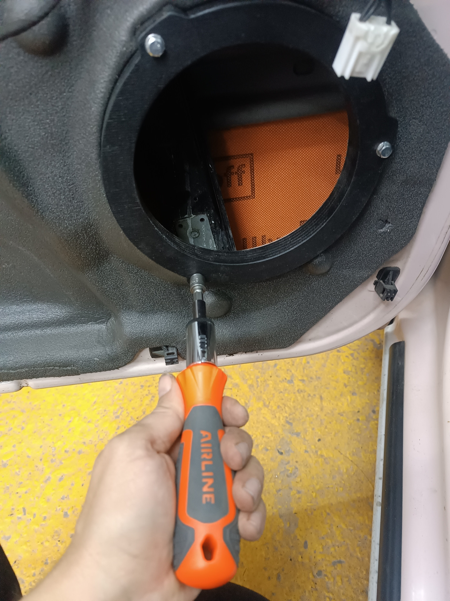

Воскресенье было освобождено от всех дел заранее, чтобы заняться мероприятием по инсталляции акустики в нашу Пантерку.

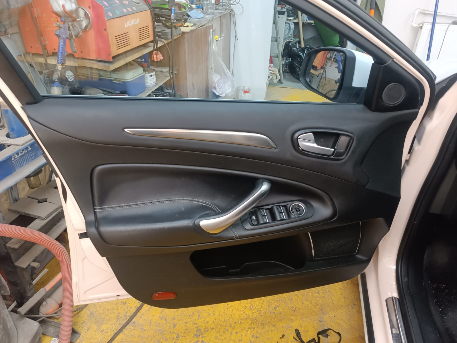

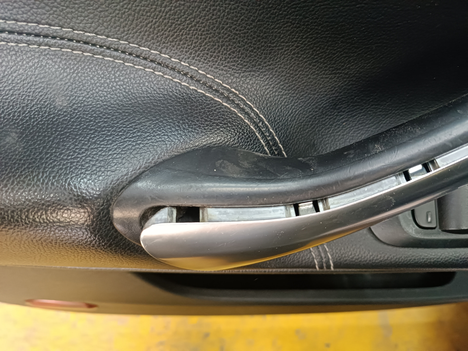

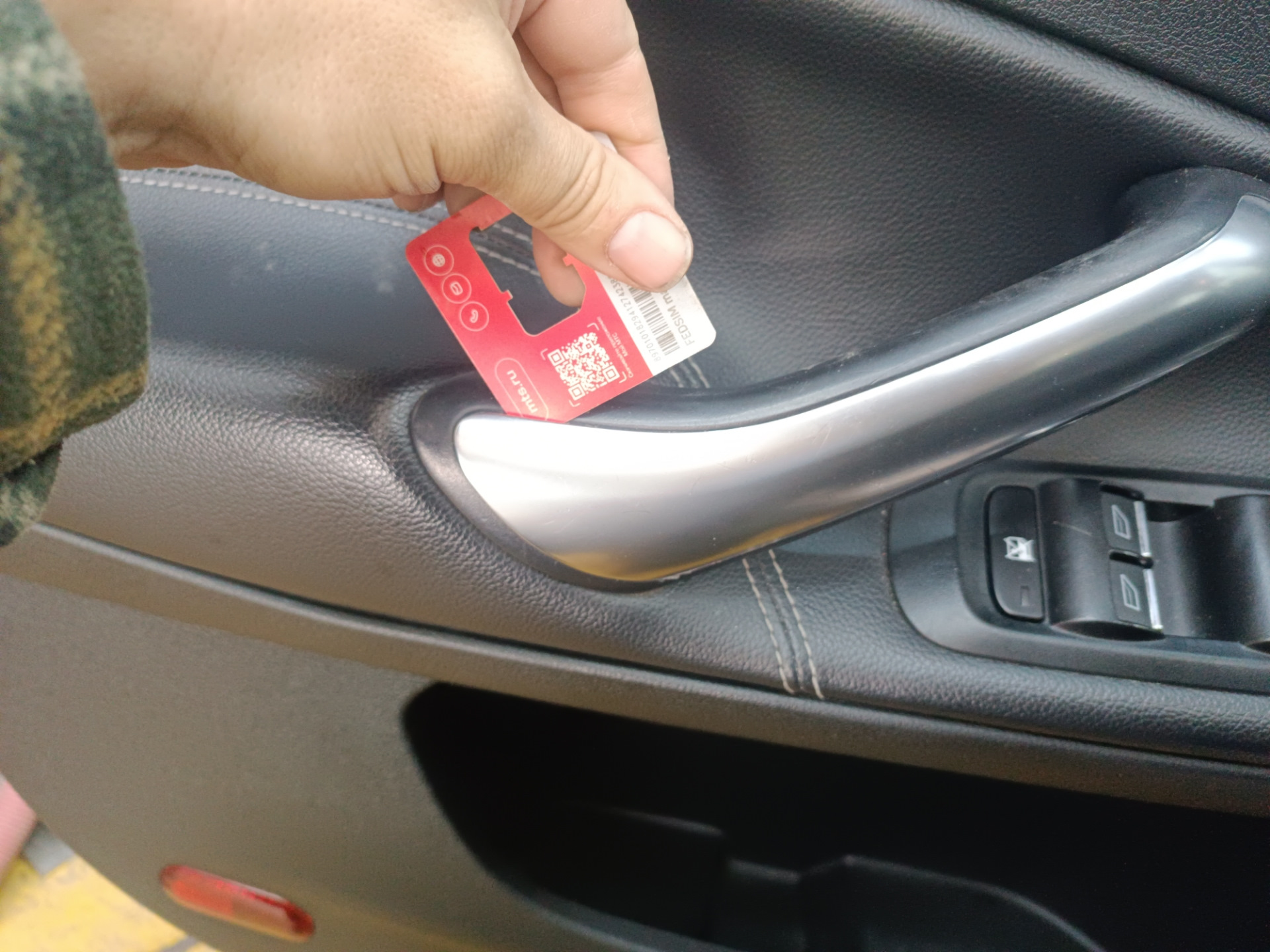

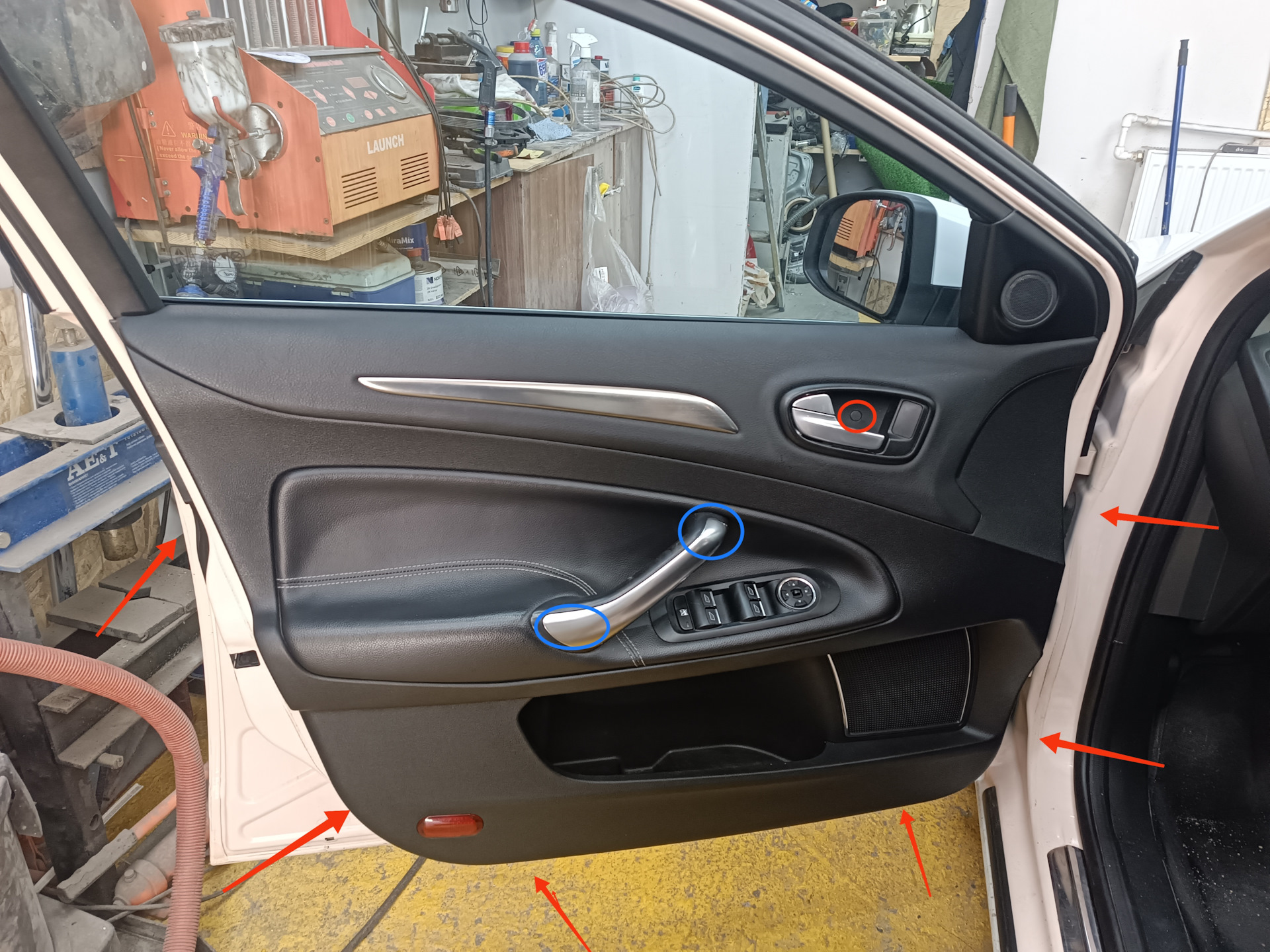

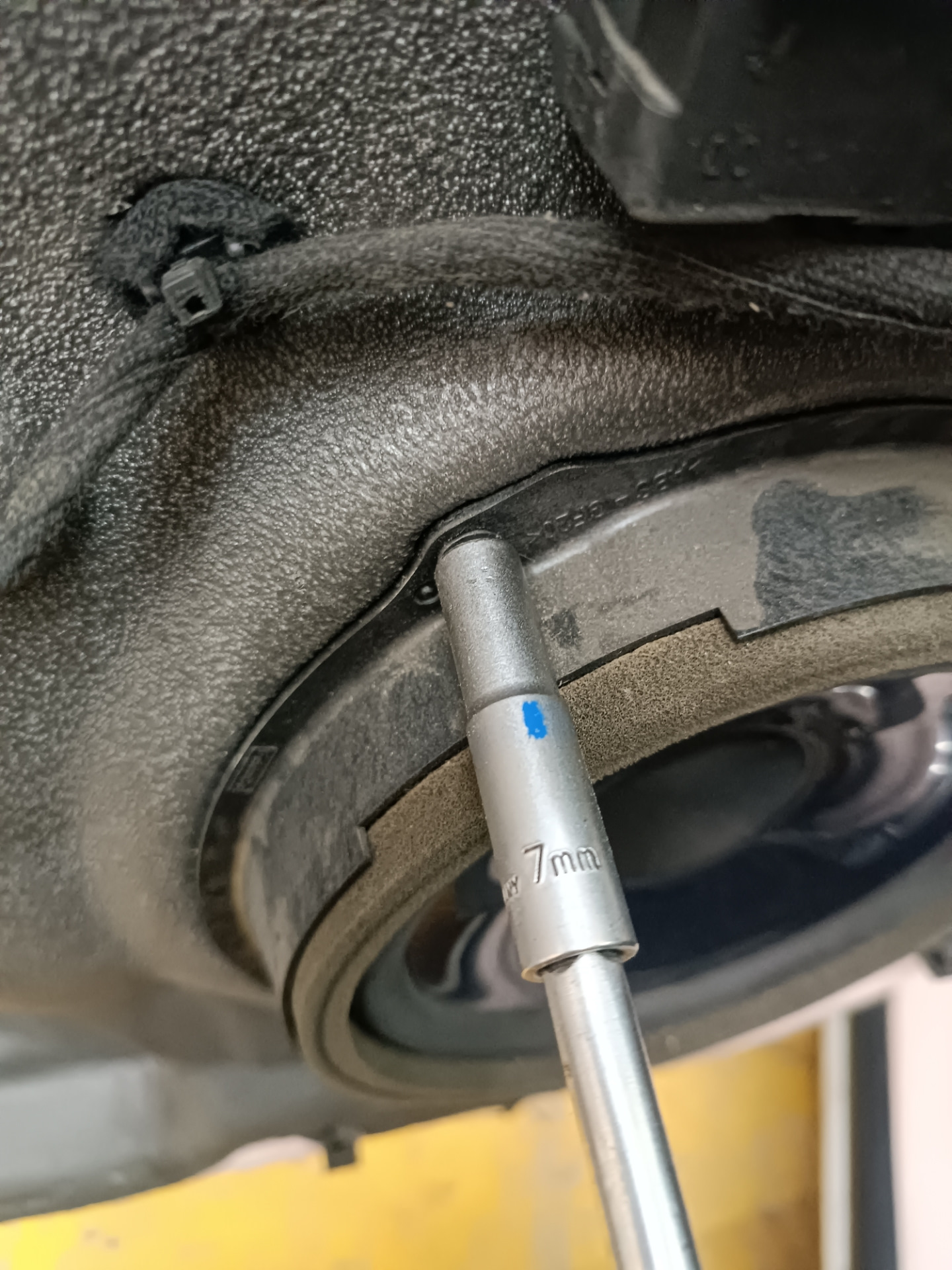

Для инсталляции акустики снимаем обшивку двери:

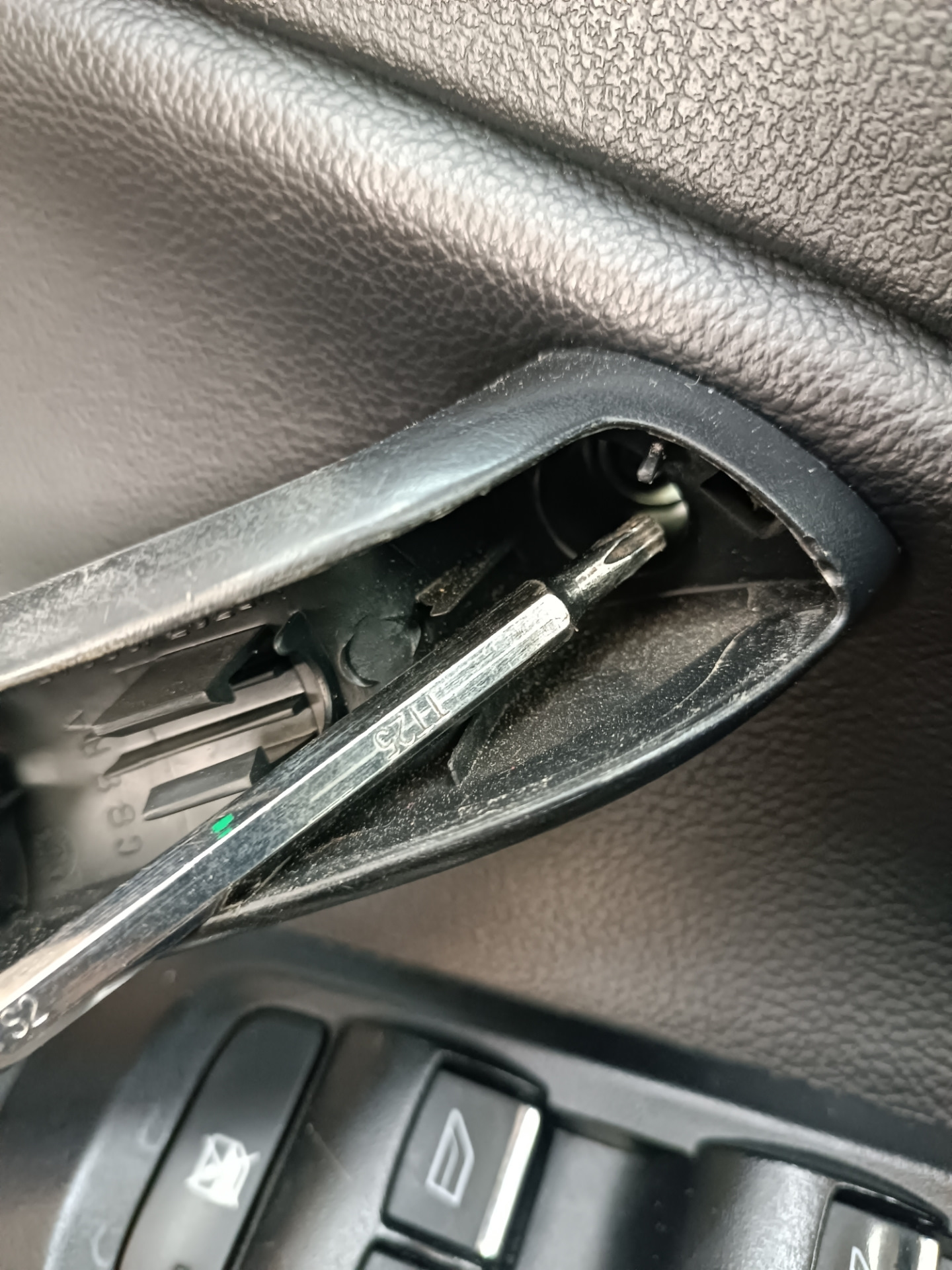

— Красный кружочек винт T20.

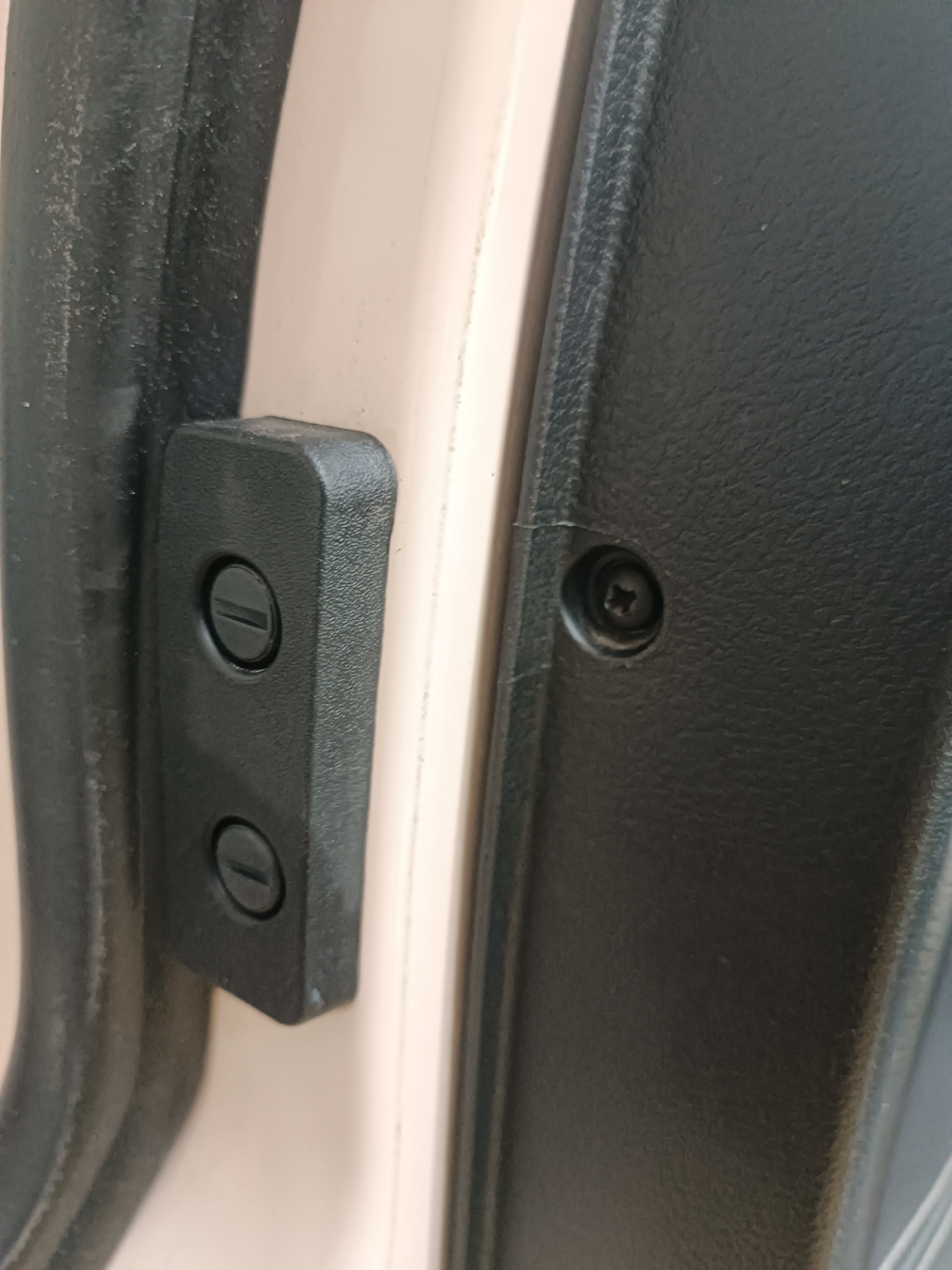

— Cиний кружок под облицовкой T25.
— Стрелочки саморезы под крестовую отвертку.
Используемый инструмент : TORX T20, T25, крестовая отвертка и карточка, для снятия облицовки ручки.

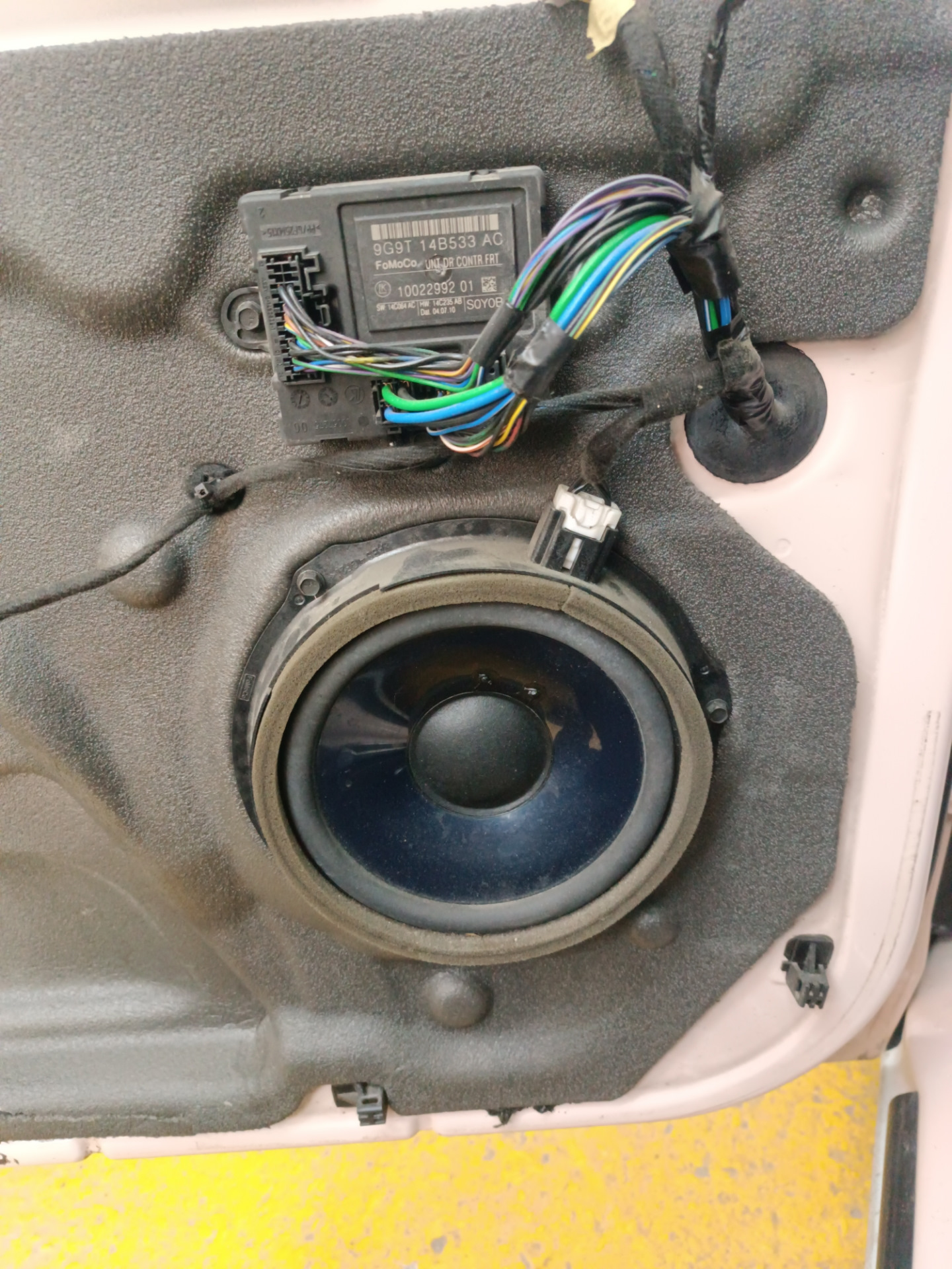

Обшивку снимаем отодвинув от двери и потянув заднюю часть обшивки наверх. Отсоединяем разъём кнопок стеклоподъёмников и убираем карту в сторону.

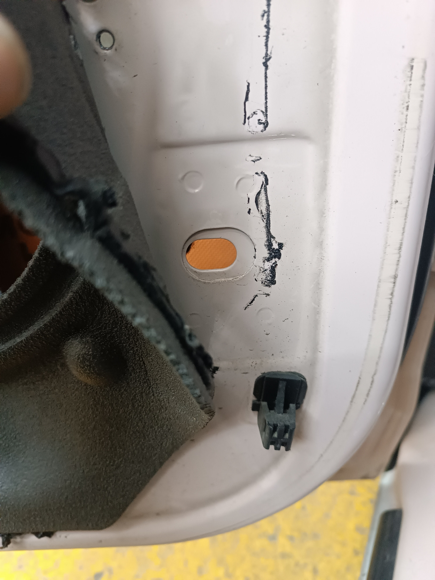

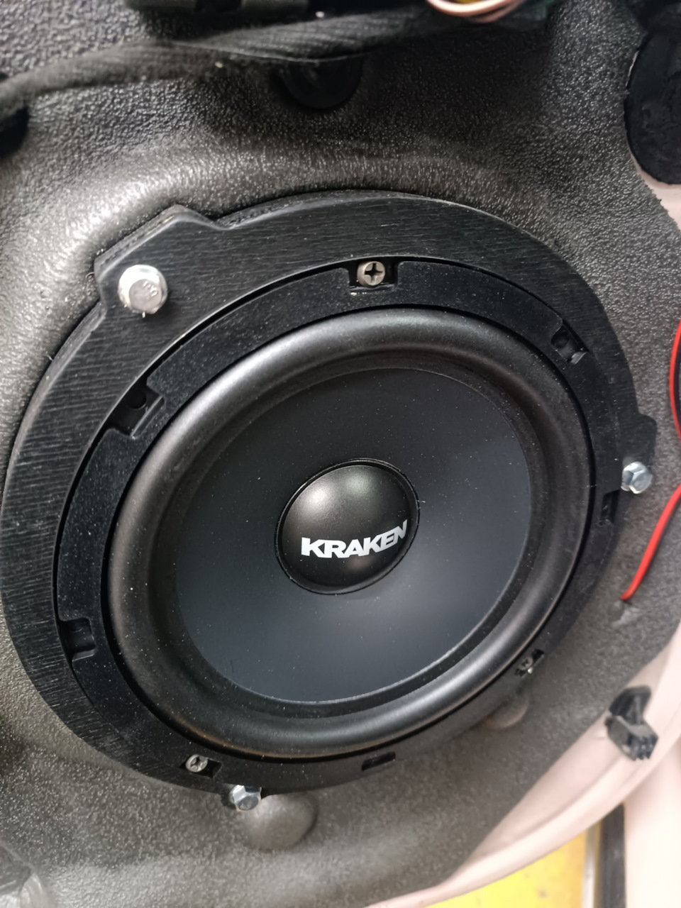

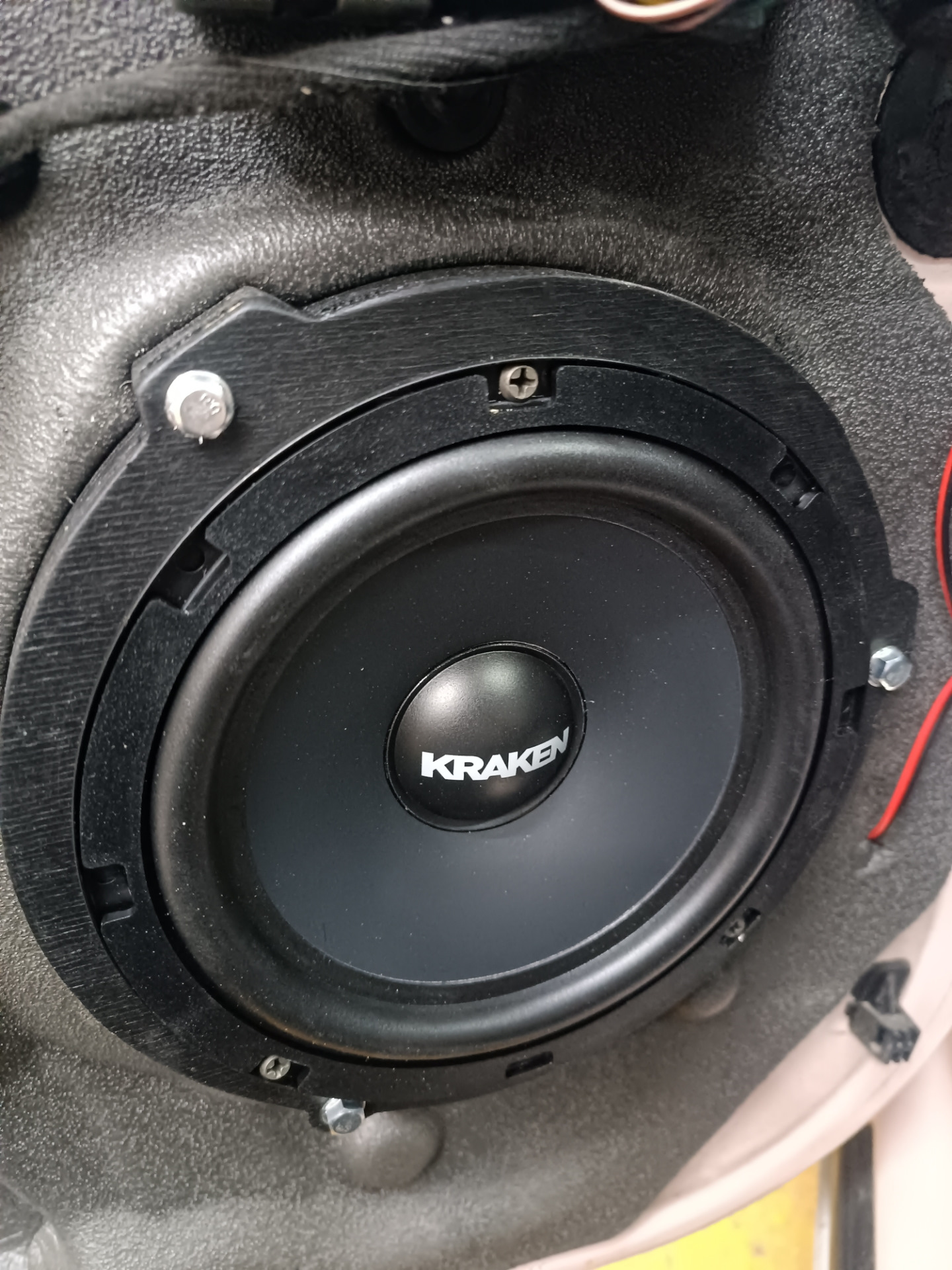

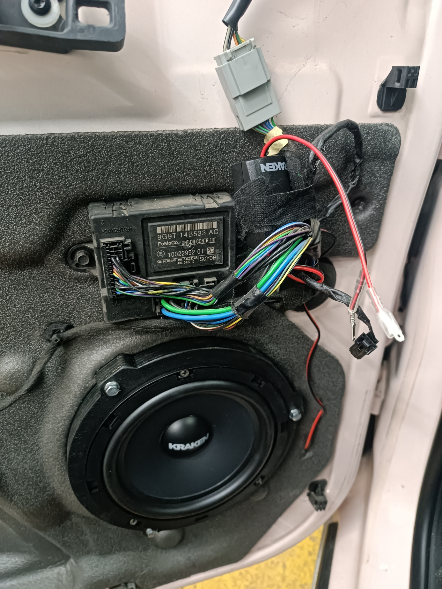

Штатный динамик сконструирован как единое целое с подиумом. Советую заранее позаботится и приобрести подуиум для установки динамиков из фанеры.

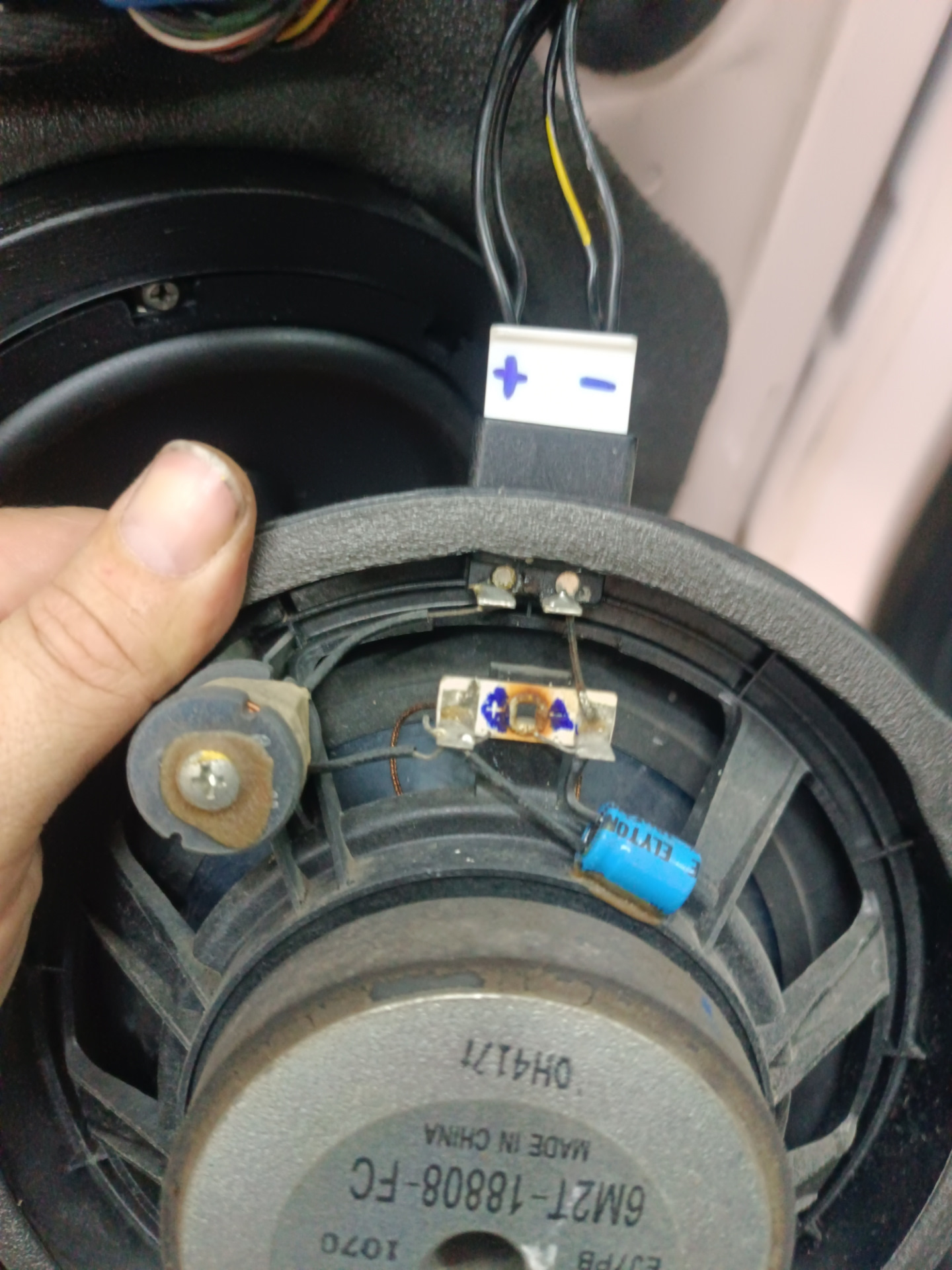

Для правильного подключения нужно заранее подготовится и определить "+" и "-" подключения.
Установка подиума осуществляется через штатные отверстия для саморезов, предварительно рассверлив отверстия под болты из комплекта подиумов.

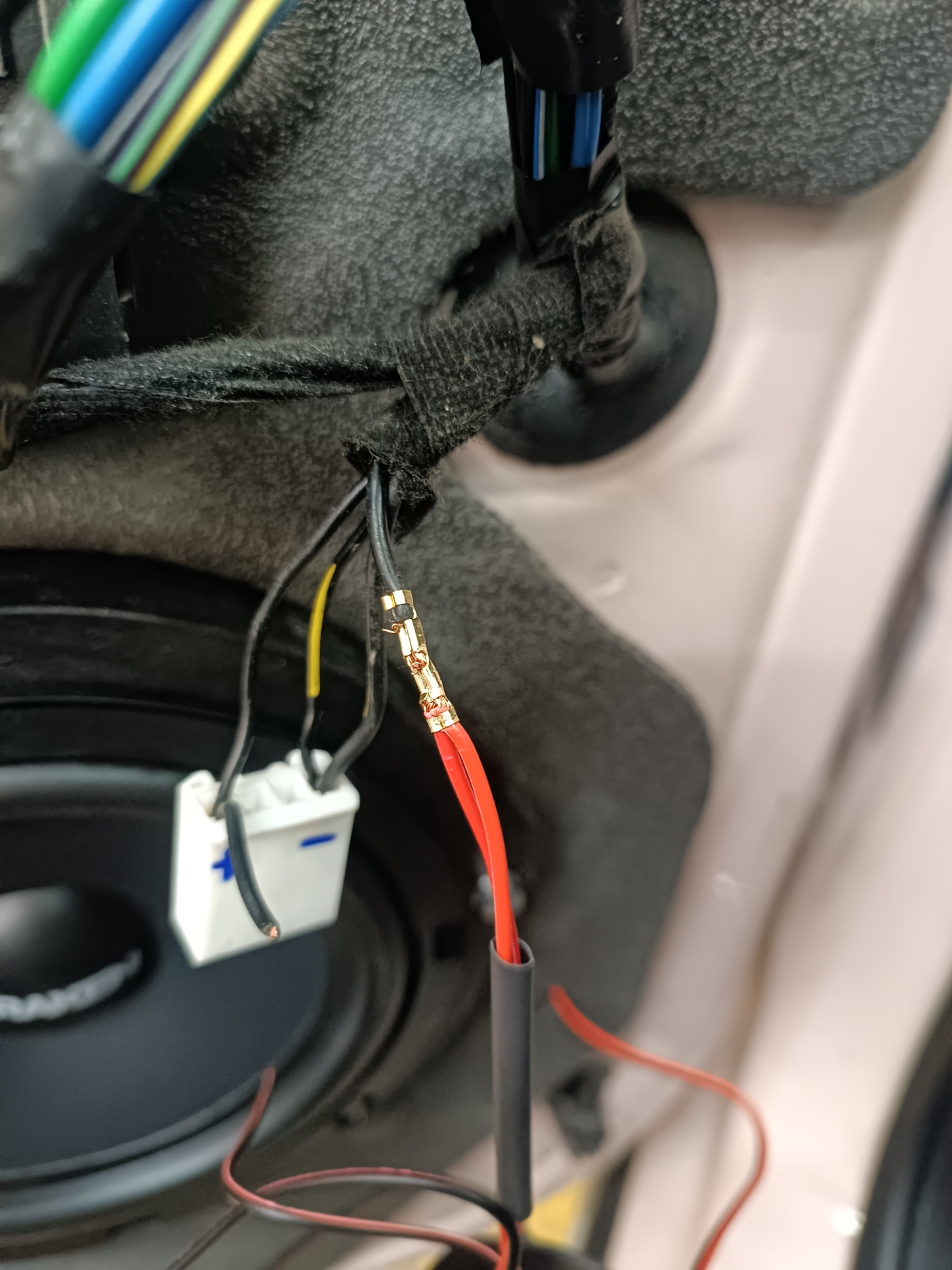

Далее подключение проводов.
Плюс и минус мы определили, теперь осталось за малым: подсоединиться.
Для того, чтобы в любой момент можно было вернуть всё обратно — мы делаем разрыв к фишке, не обрезая провод на пищалку" и соединяем провода на обжимку.

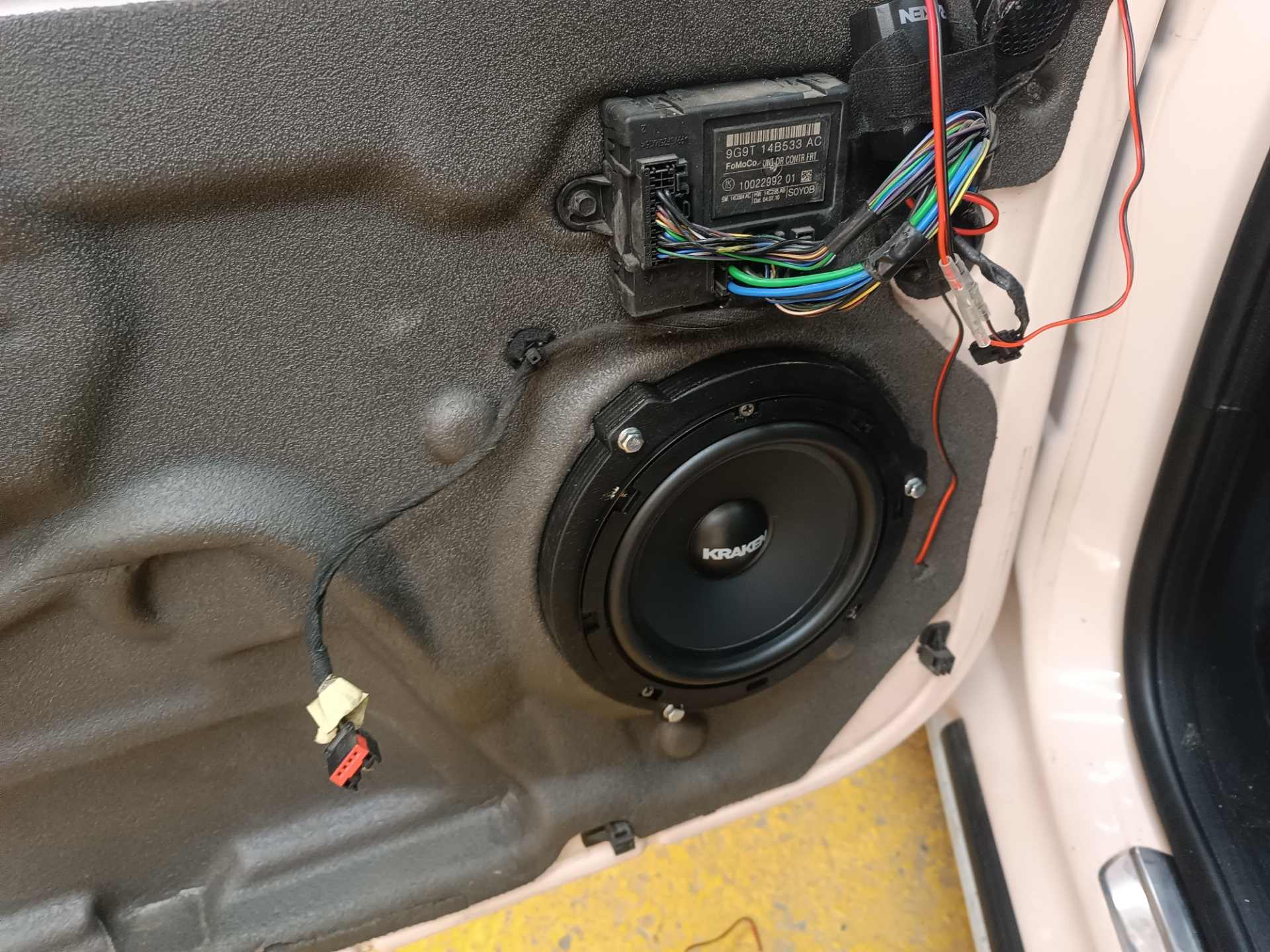

Сайчас применяем провода из комплекта, но при установке усилителя — провода на акустику будут обязательно заменены.
Динамик установлен.
А кроссовер спрятался в проводах.
Установка динамика прошла успешно.

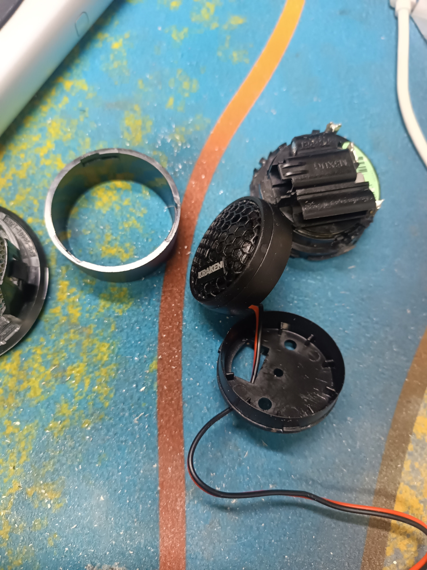

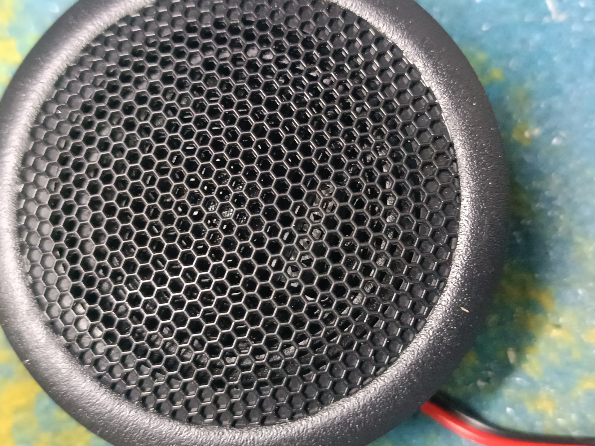

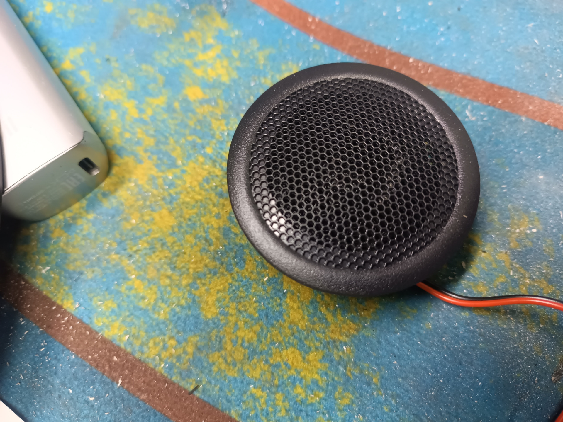

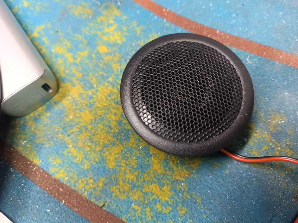

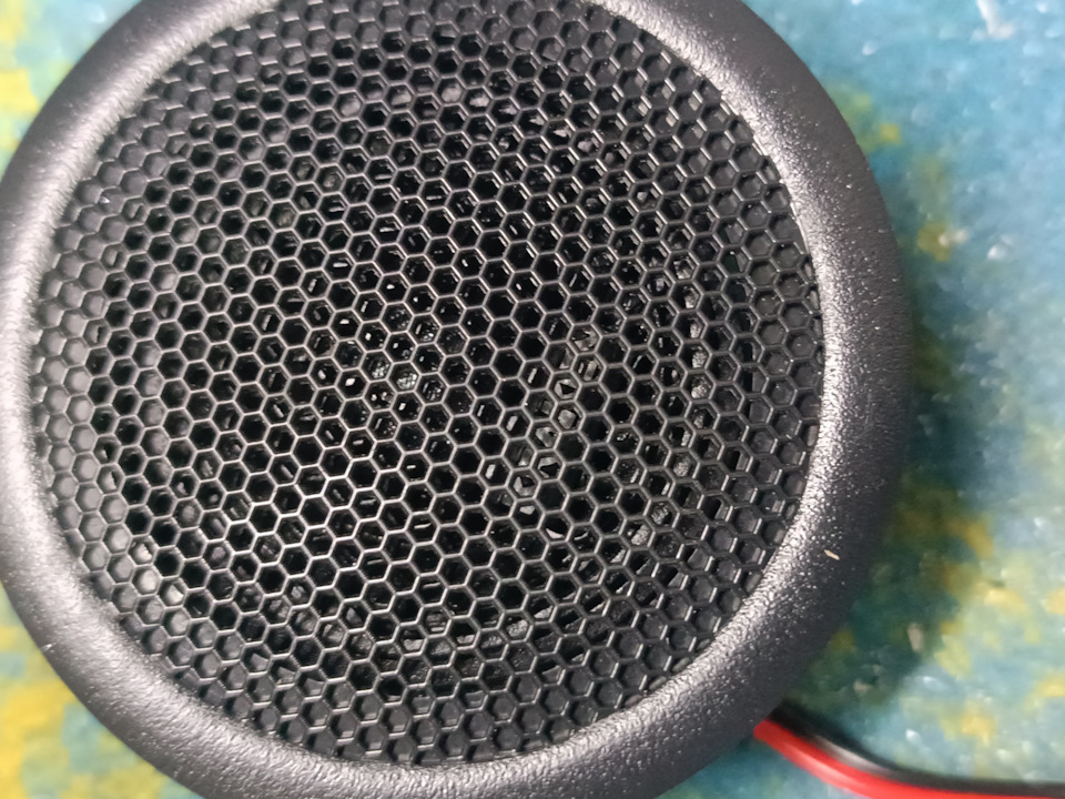

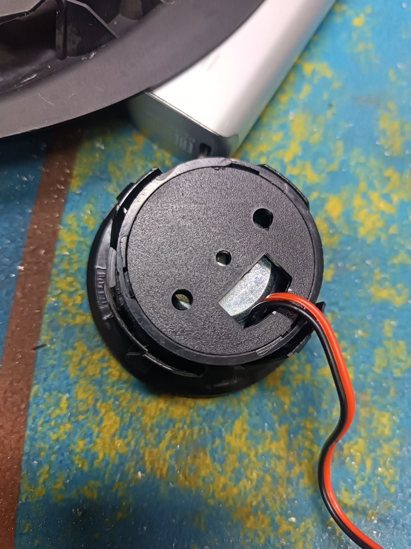

Теперь очереди высокочастотный динамик.

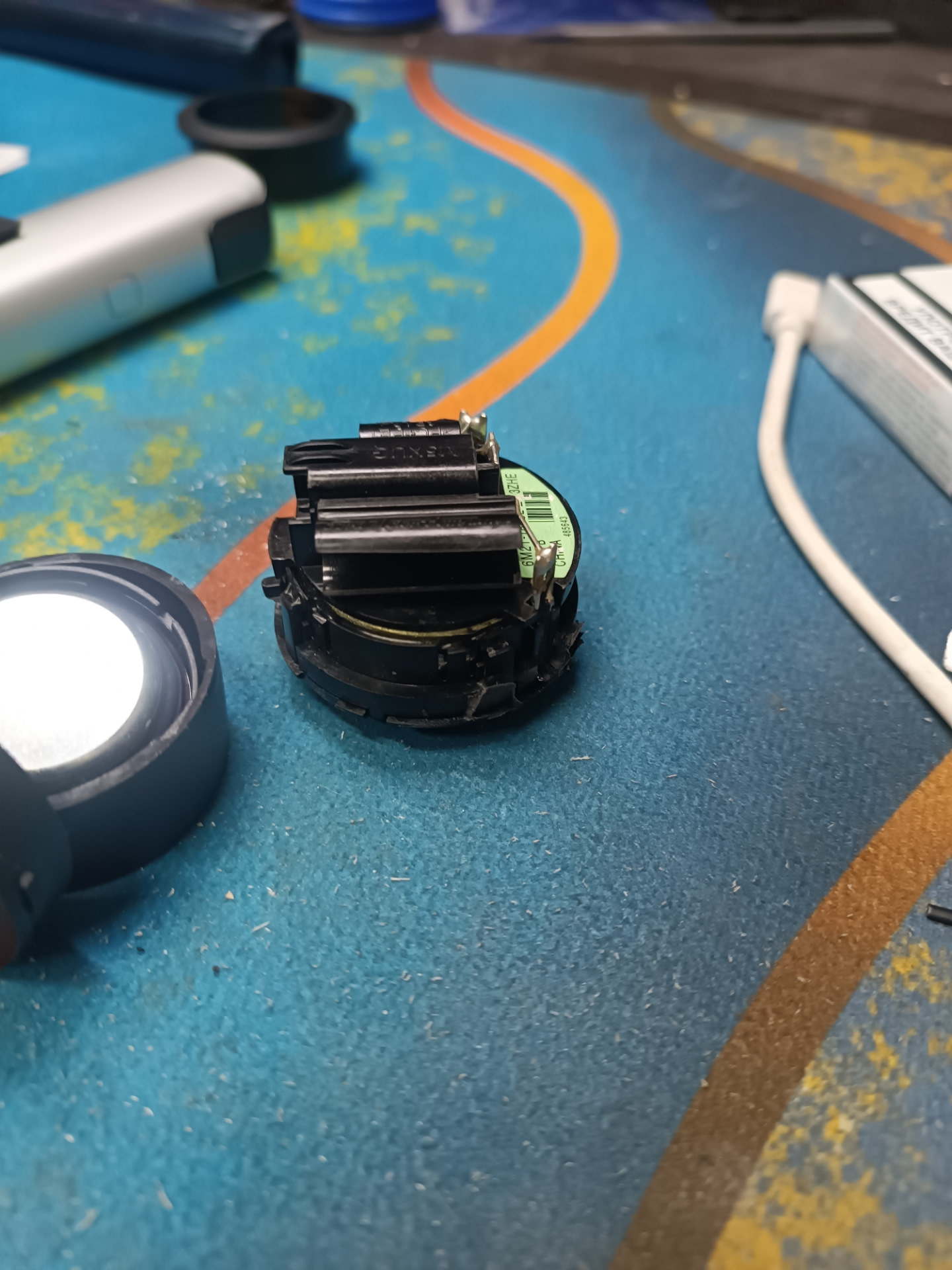

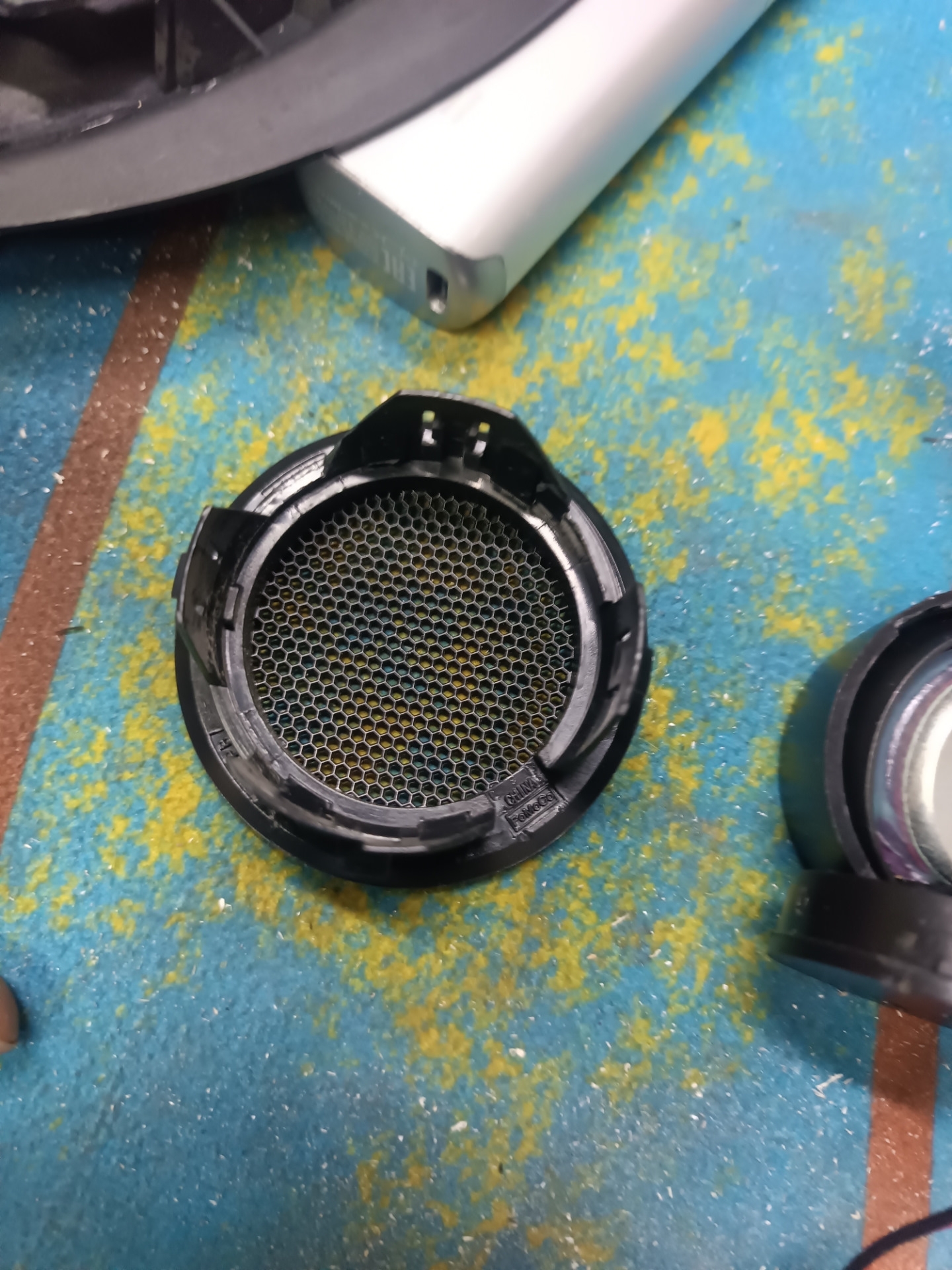

Штатная "пищалка" вынимается из корпуса. Будьте аккуратны. Она приклеена на термоклей.
Подбираем из комплекта подходящий корпус для динамика.
Вставляем пищалку в стандартный корпус и приклеиваем двумя точками термоклеем из пистолета.
Снаружи осталось как и было.
Остаётся установить в штатное место в уголке и процедура инсталляции закончена.
После всех подготовительных манипуляций устанавливаем обратно обшивку двери, не забывая защелкнуть разьёмы.
Снаружи всё выглядит так-же как и было. Всё по штату. Наслаждаемся результатом.

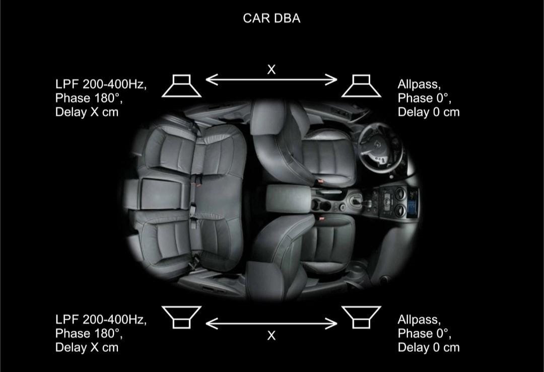

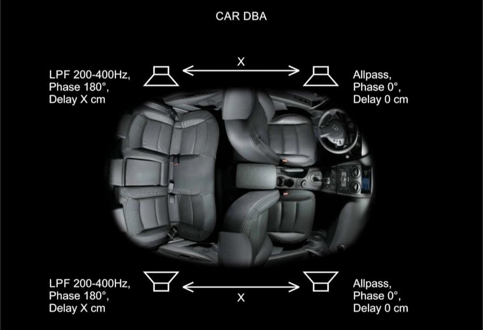

Если говорить о правильной сцене, то их сзади быть не должно вообще, звук плывет, сам не раз убедился. Максимум НЧ и то порезанные по частоте и на противофазе(эффект Саба будет некий)
Схема ниже)
