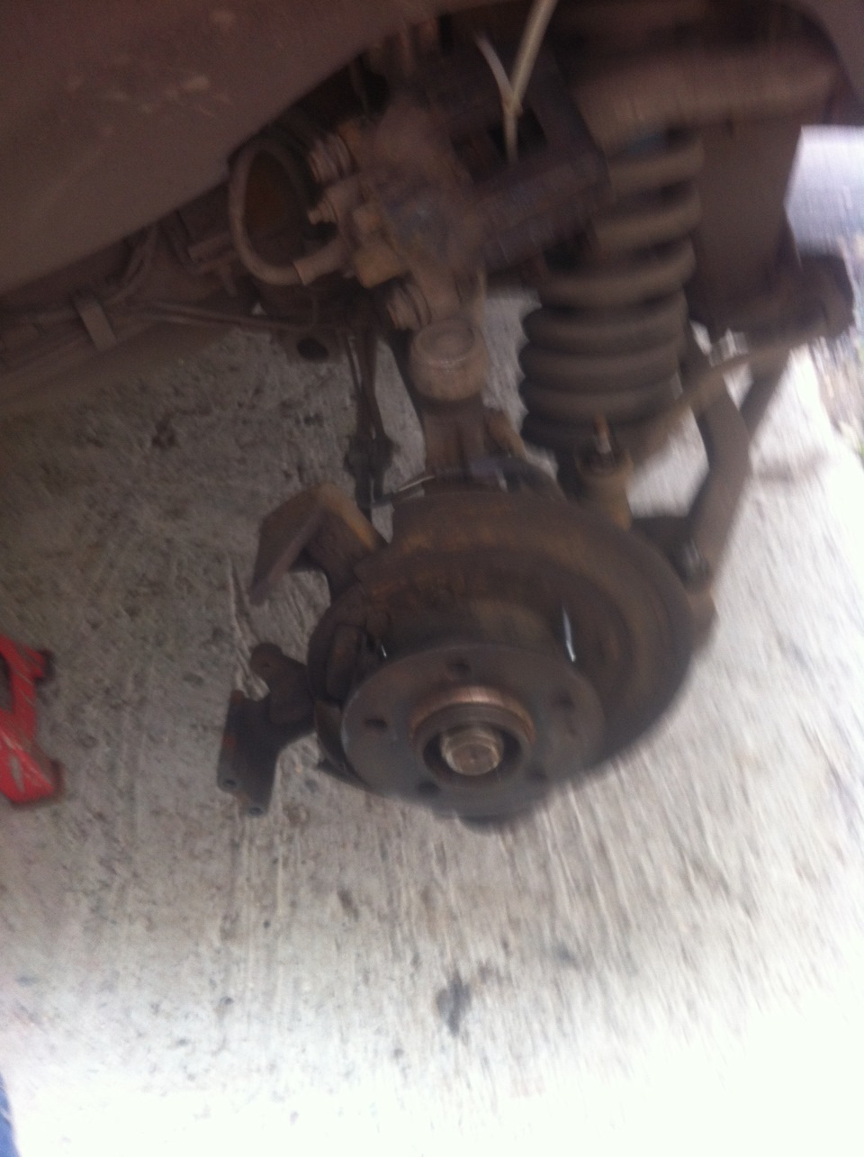

Загудел подшипник ступицы, причём давно :)
Менять решил на изделие фирмы FAG с номером 713 6677 40. Работы выполнял по отличному фотоотчёту. Хотел забацать свой, с особенностями для задней ступицы, но их особо не оказалось, так что разбираем всё
Далее едем на сервис с прессом и за 500 рублей нам перепрессовывают подшипник
Собираем всё обратно =)
По времени на всё ушло 6 часов, но из них часа 3 на "сопутствующие" задачи и прятанье от дождя, так что если подготовиться получше, в 3-4 часа можно уложиться =)
