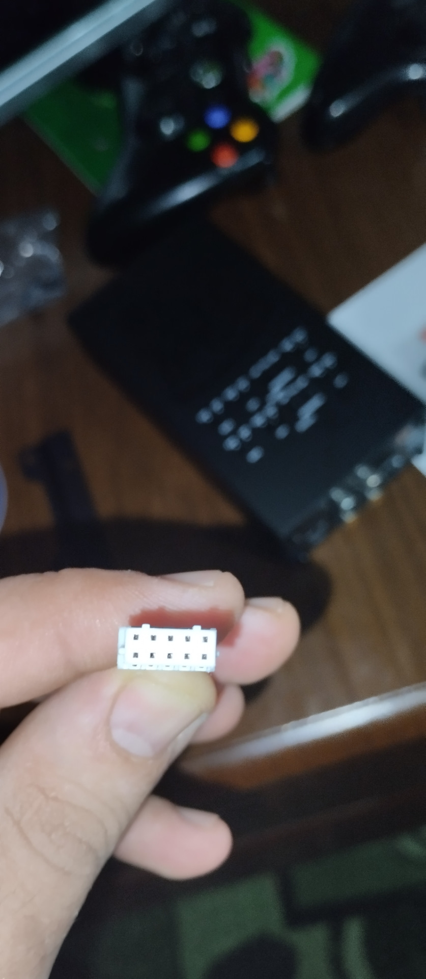

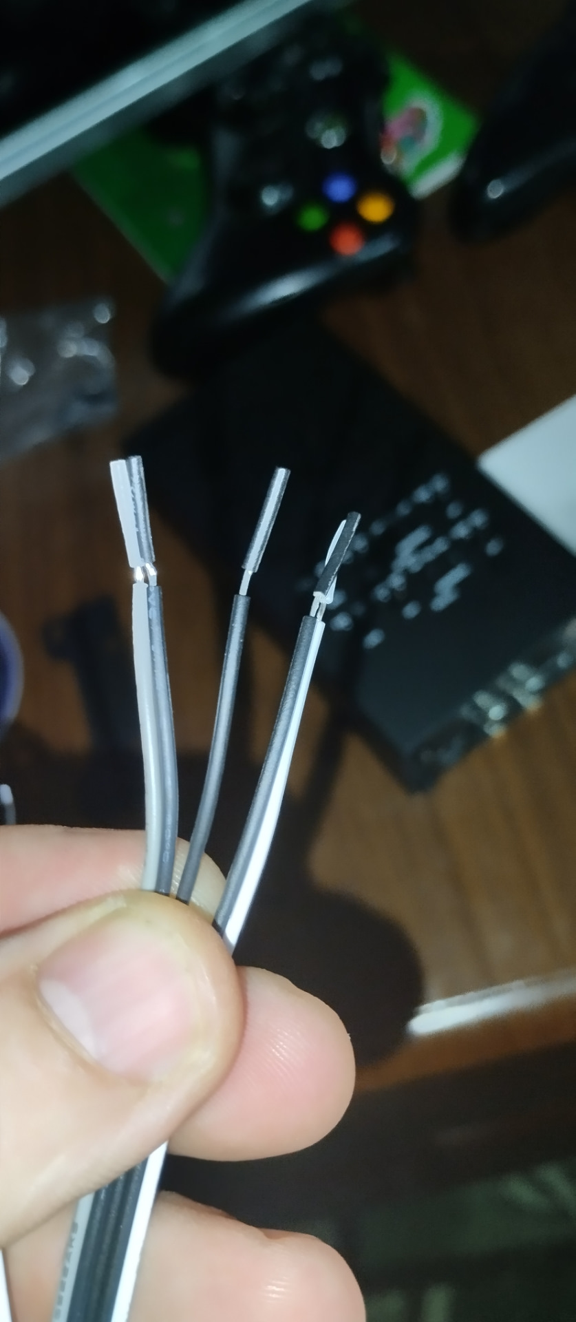

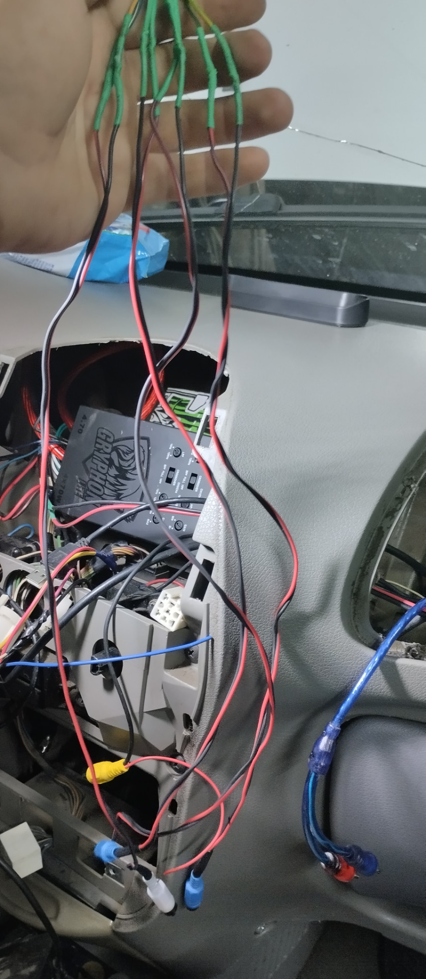

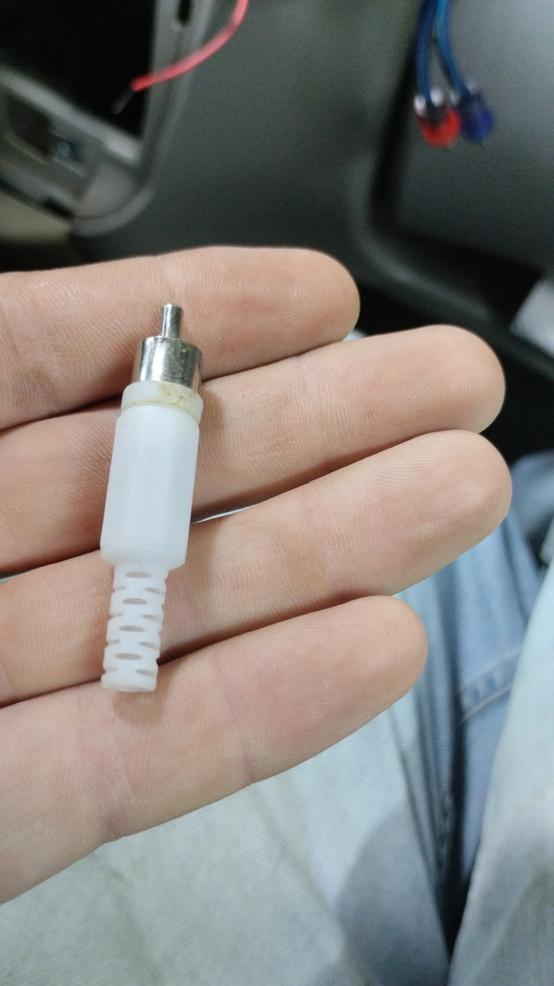

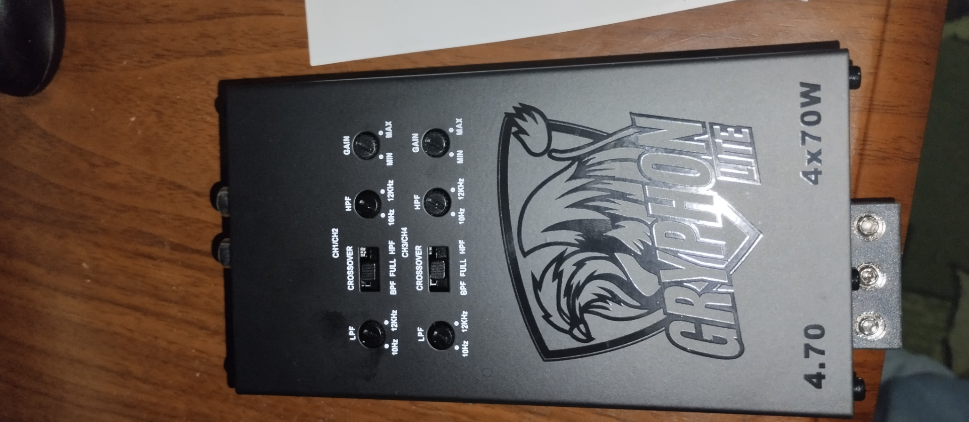

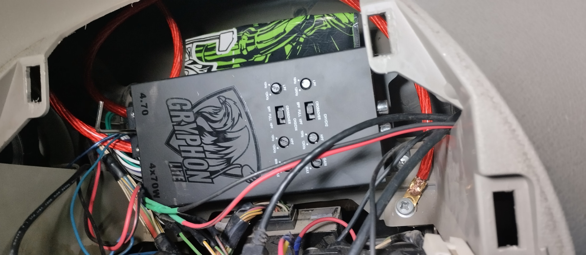

Всем добра и мирного небо над головой. Предыдущий посто был о том как подружить усилитель с андроид магнитолой. Суть поста заключалась в том как лучше подключить через высокий уровень или через рса то есть тюльпаны. Так не дождался ответа решил сам на свой страх и риск освоить подключения. Сперва было решено пойти по протонной тропинки. То есть через рса, плюсы в том что ошибиться трудно, но возможно. Схема обычная, перепоял проводки на тюльпаны и все . Минусы в таком методе это искажения звука, хотя все делал по мануалу, плюс и минус не перепутал. Начал грешить на усилитель, и с обидой что усилитель паль начал собирать конструкцию обратно. Но в голову прилшла идея а не попробовать подключения через высокий уровень, там тоже схема не сложная. Единственное что не было понятно это куда девать лишний минус, кто то пишет нужно соединить с минусом на колонки, кто то на массу кузова.Но по итогам оставил как есть, то есть ни куда не подключал. И колонки заиграли. Звук чистый, без примесей. Сам усилитель имеет срезы но оставил чтобы с магнитолы можно настраивать. Ген не стал выкручивать то максимума. Поставил по середине.
Итог. Звук стал как мне и хотелось. Колонки и рупора играют чисто. На счет подключения через рса, мое мнение что сами рса штекера не качественые и за этого жуткое искажение.

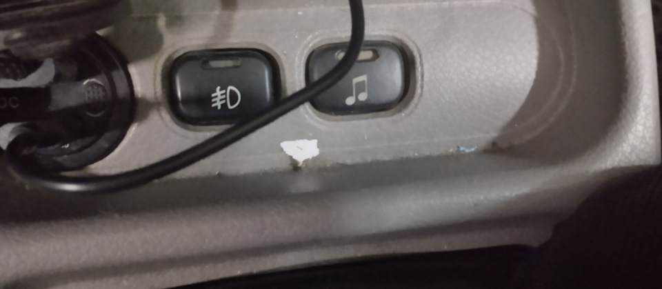

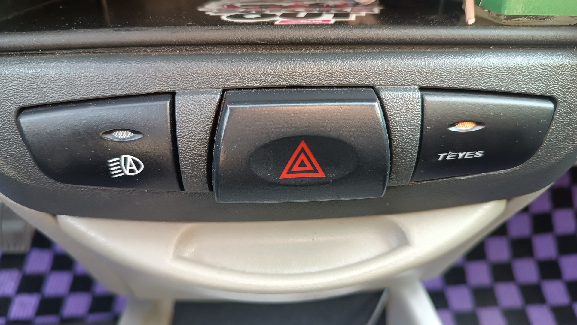

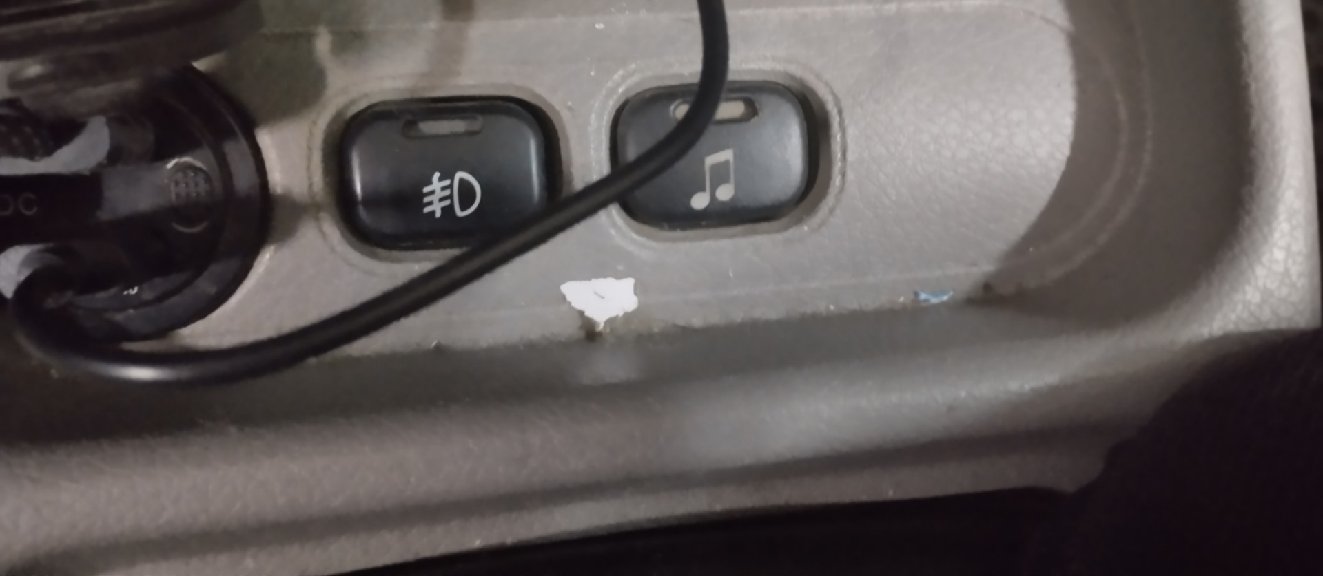

П. С. От себя ещё скажу в чем минус подключения через высокий уровень к андроид магнитолы. Высокий уровень работает по принципу если магнитола включена то в месте с ним и включается усилитель, рем не задействован.Но проблема в андроид магнитолах из Поднебесной в том что при выключение магнитолы она полностью не выключается а уходит в сон, но усилитель остаётся включеным. Отсюда и риск посадить аккумулятор. Я изначально знал что у меня магнитола не выключается а уходит в сон и и за этого поставил в разрыв кнопку. Всем добра.

С кнопкой спокойнее, но раз умудрился на выходные не выключить, научился шнурком открывать😂
Было такое и не раз.
