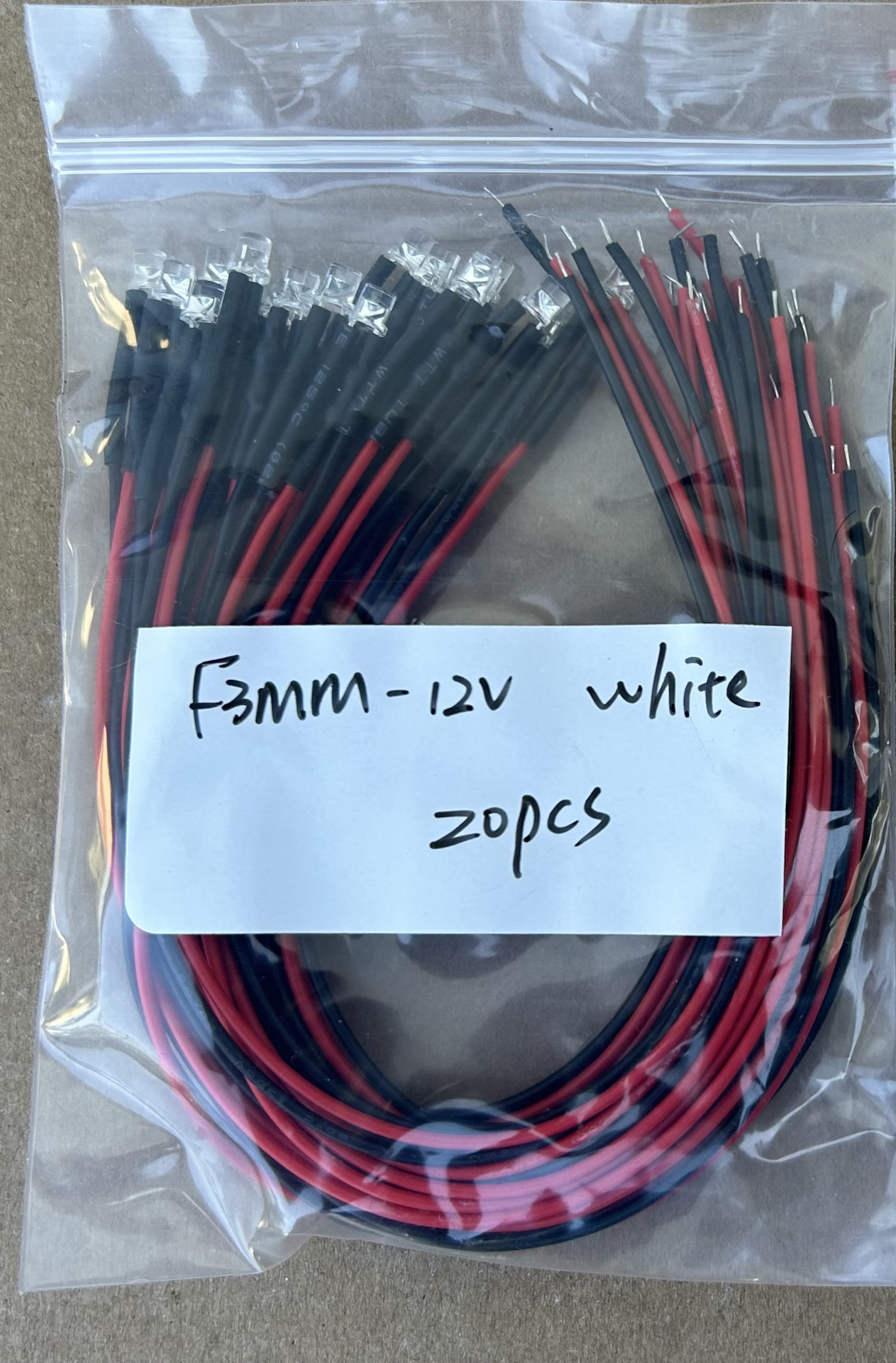

Нам понадобилось:

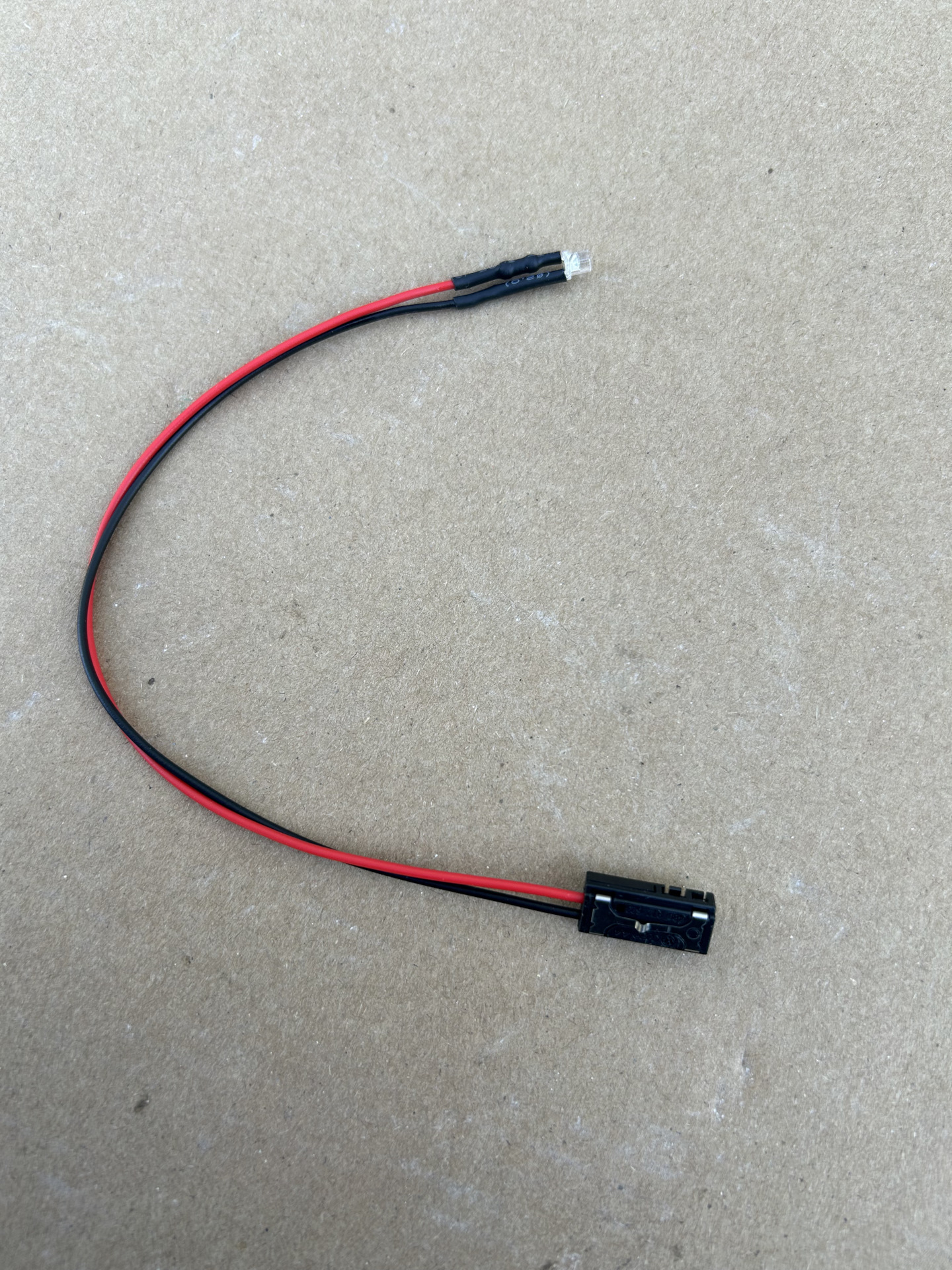

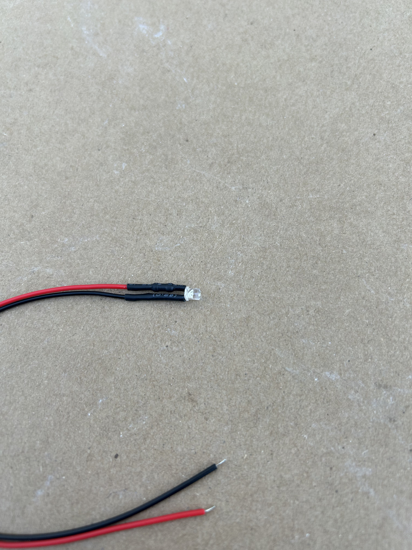

— диоды с плоской линзой 3мм/5мм Диоды с плоской линзой

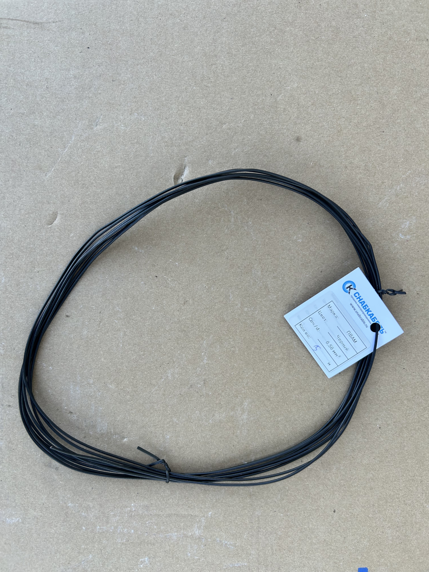

— провод черный 0.50мм Отличные провода с тонкой изоляцией
— провод красный 0.50мм (красный у меня был)
— пины
для передних дверей N90764701
Пины N 907 647 01
для задних дверей N10335807
Пины N10335807

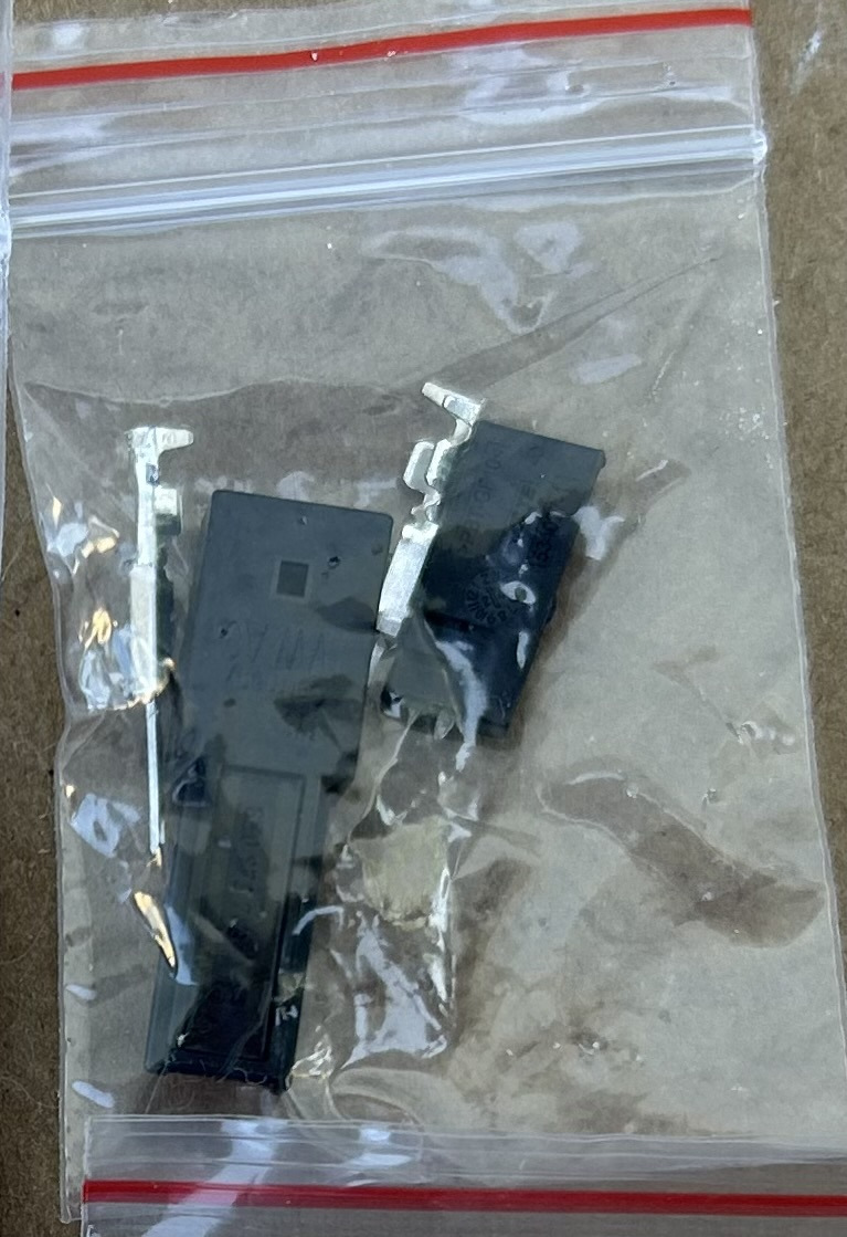

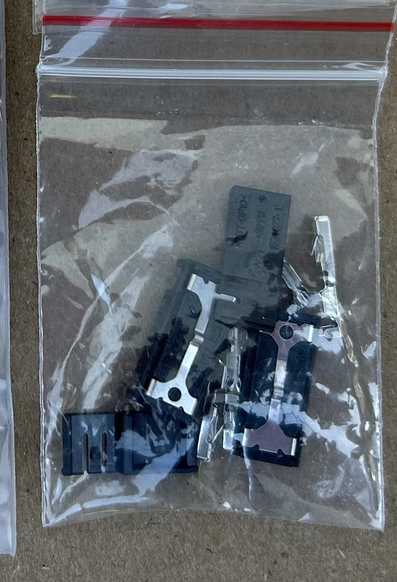

— разъемы 4B0972623 8E0972763 Комплект разъемов
— тряпичная изолента (была)

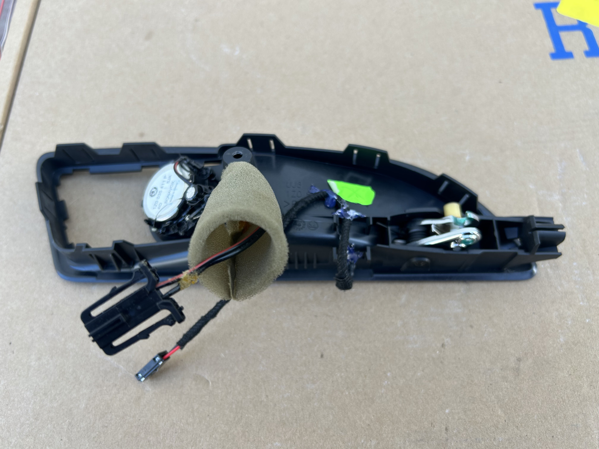

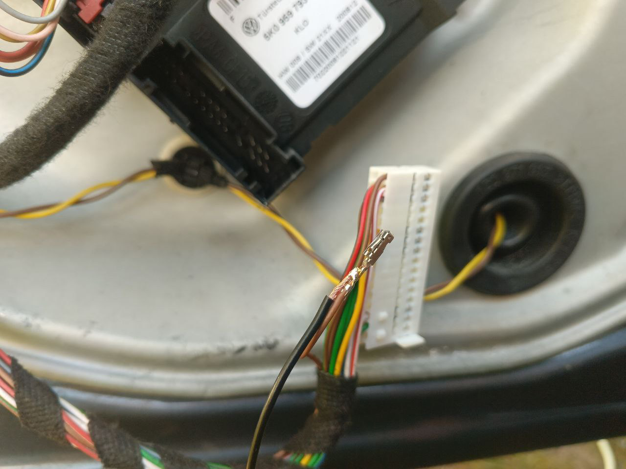

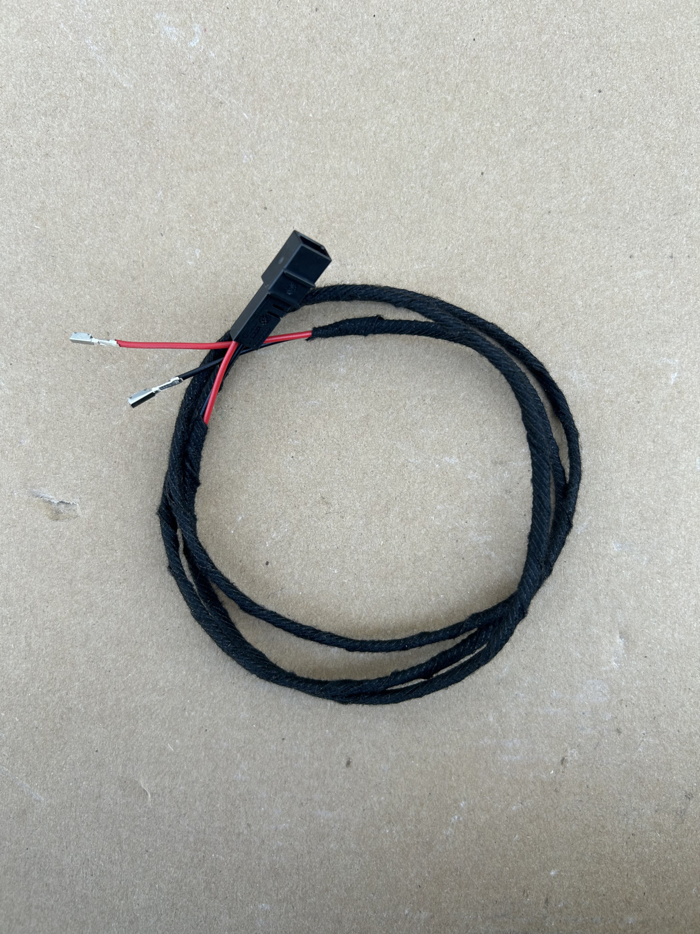

По началу обжал пины с проводами идущие к блоку и замотал их тряпичной изолентой.
Далее обжал пины на проводах диода и собрал разъем.

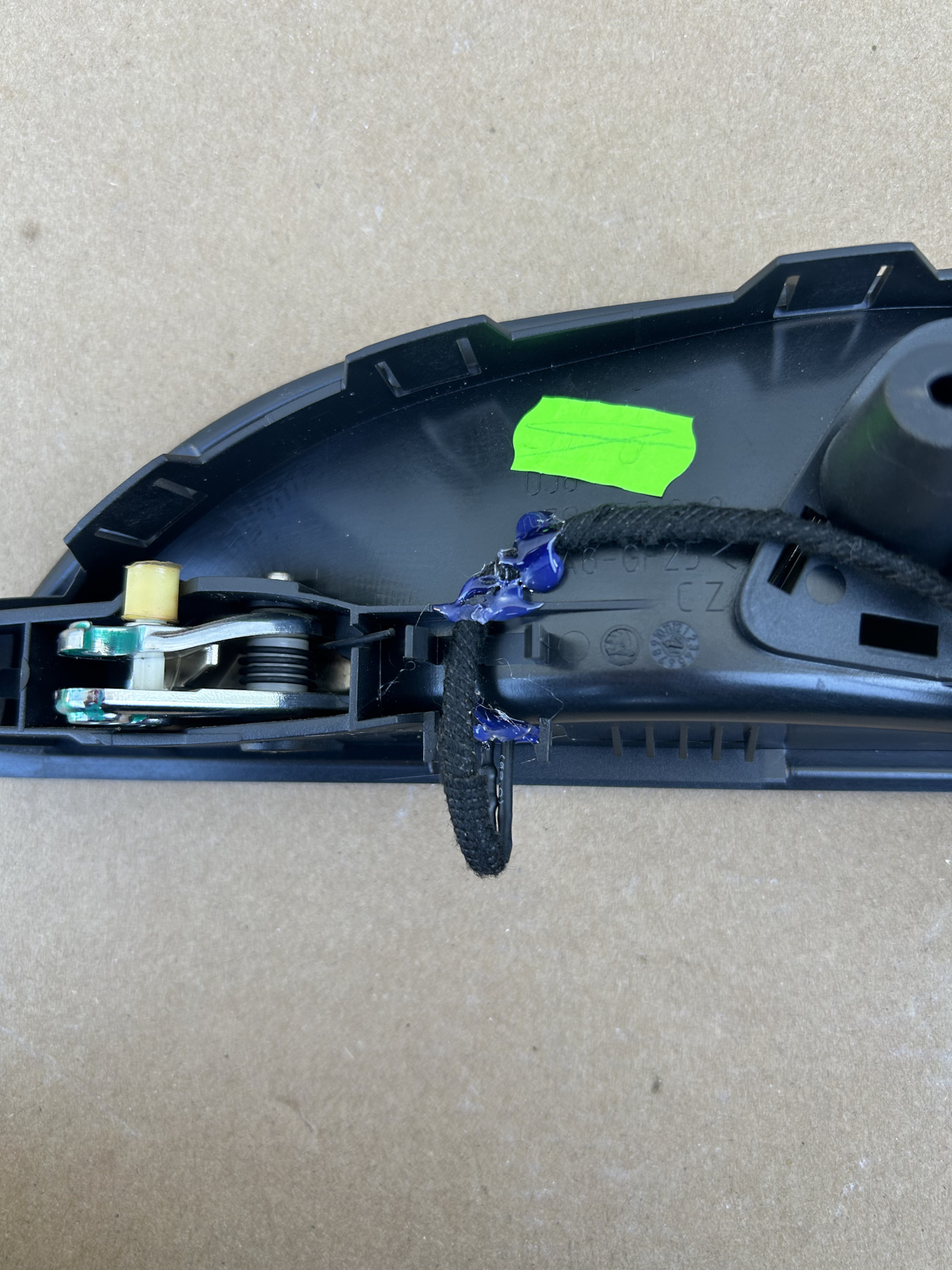

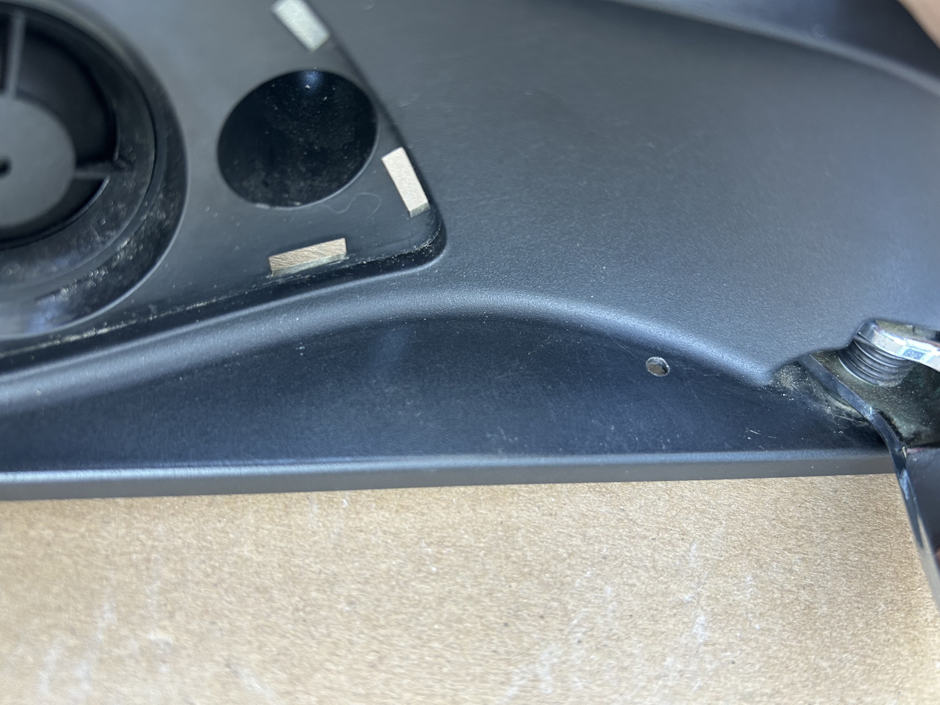

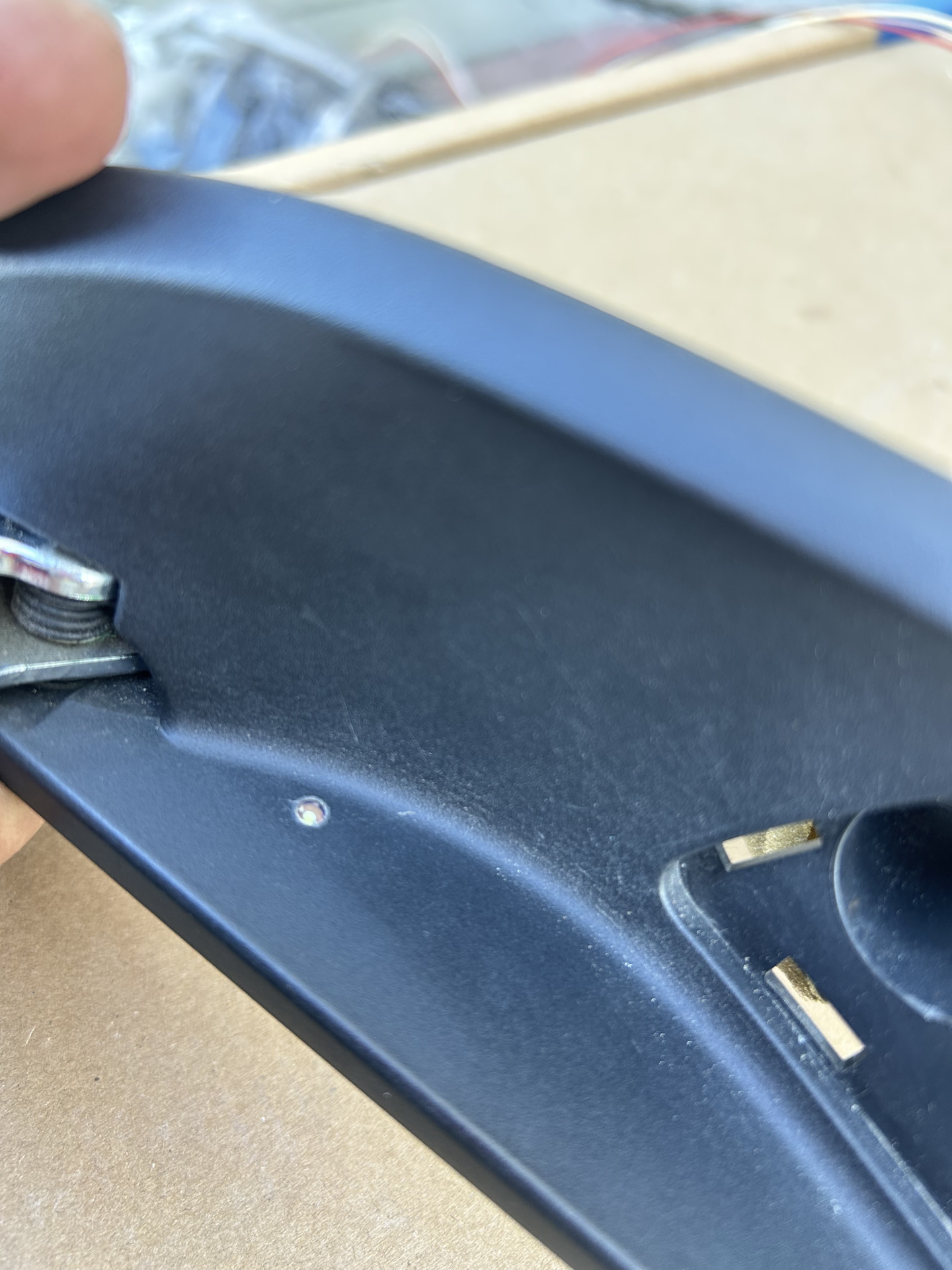

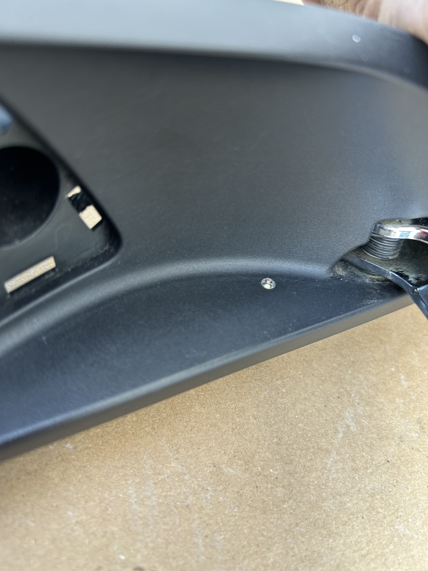

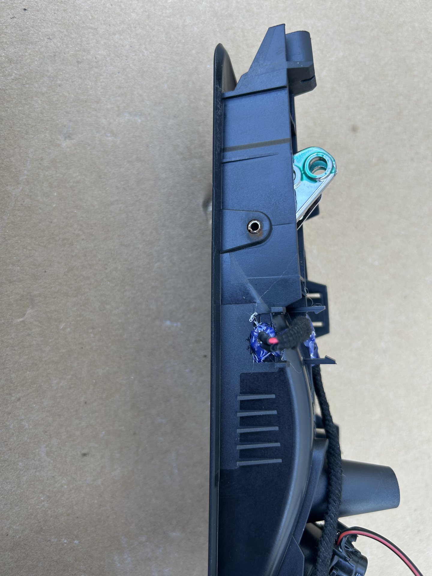

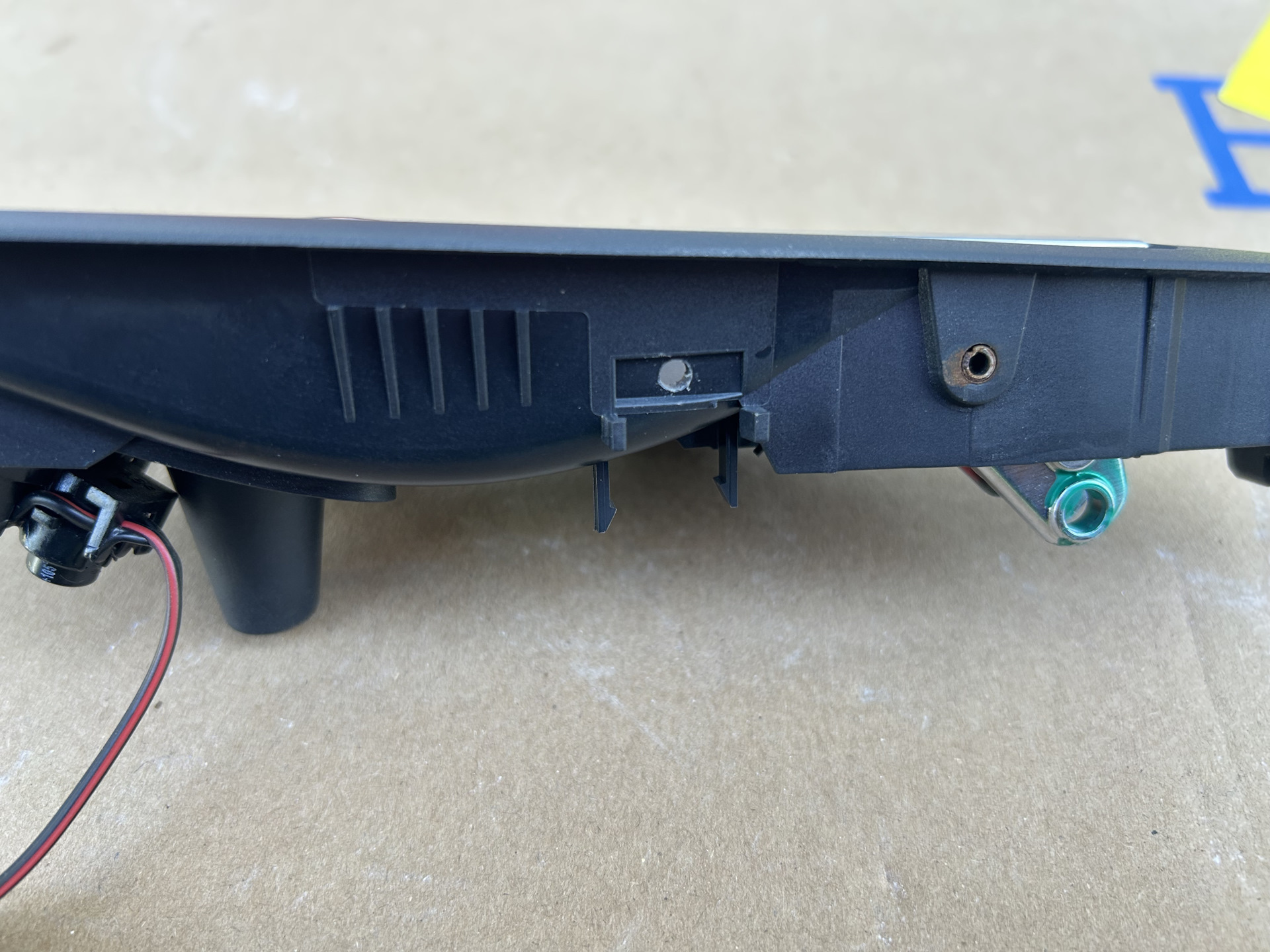

Приступил к сверлению отверстия в ручке.
Взял сверло на 3мм и просверлил отверстие в месте где должен располагаться родная подсветка ручек.
Так как диоды размером 3.1 мм они в отверстие входят с усилием, даже пришлось надфилем немного подрасширить. Но делал понемногу, постоянно примеряя что бы он туда входил плотно.
Диоды установлены, дополнительно закрепил и провода термоклей.

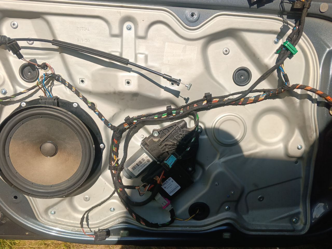

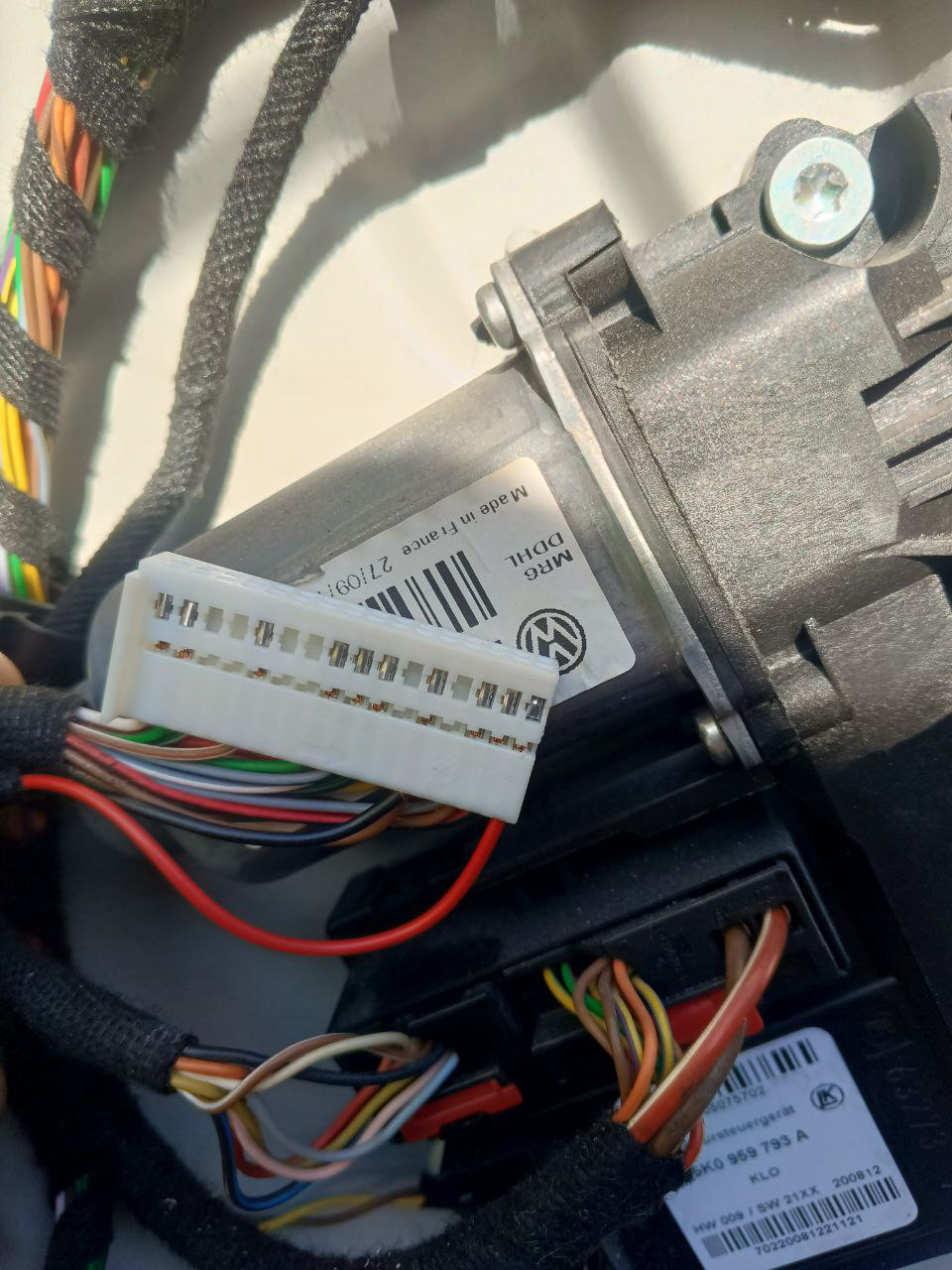

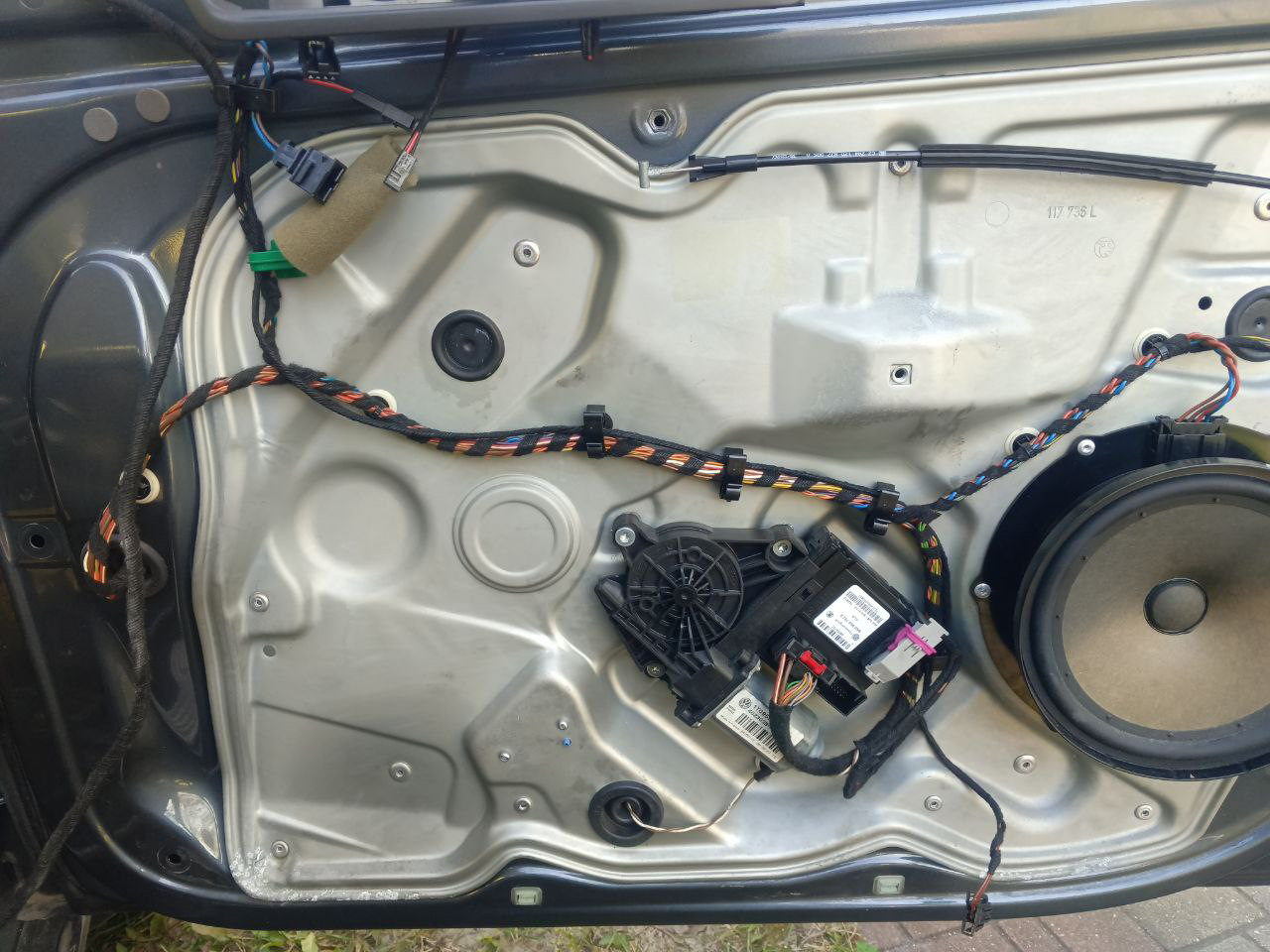

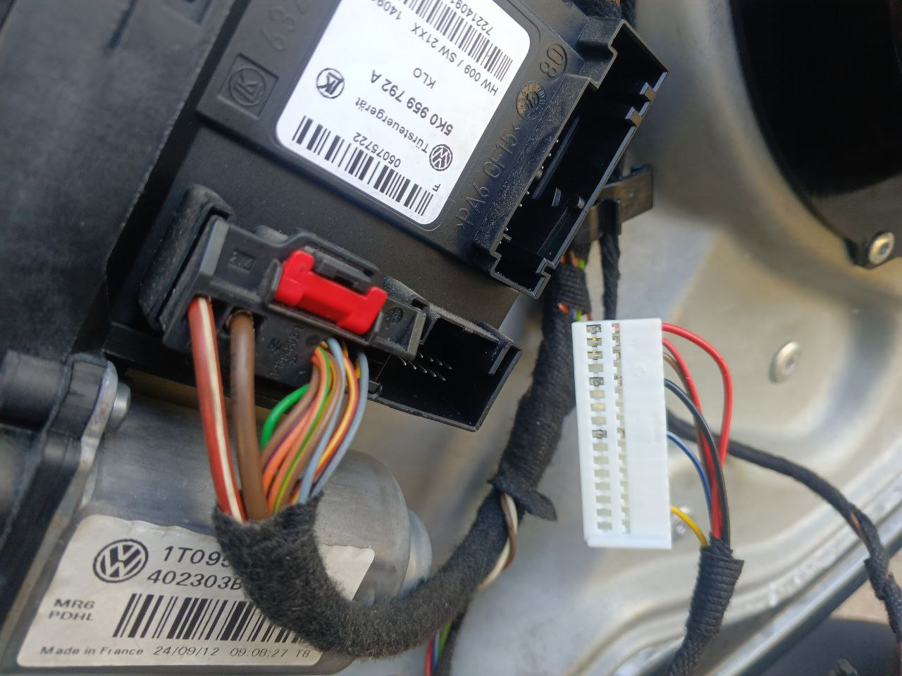

Приступаем к подключению проводки к блокам дверей.
Для подключения подсветки к блоку в водительской двери нам нужно, разобрать разъем и вставить + (плюсовой провод) в 12ю ячейку этого разъема, а — минусовой я подпаял к пину находящийся в 21ой ячейке, так как этот пин уже изначально занят.
Есть еще варианты куда можно подключить минусовой провод, они описаны в записи по которой я ориентировался.
С пассажирской дверью подключение аналогичное, только в разъеме дополнительно свободная 21я ячейка в который вставляется минусовой провод.

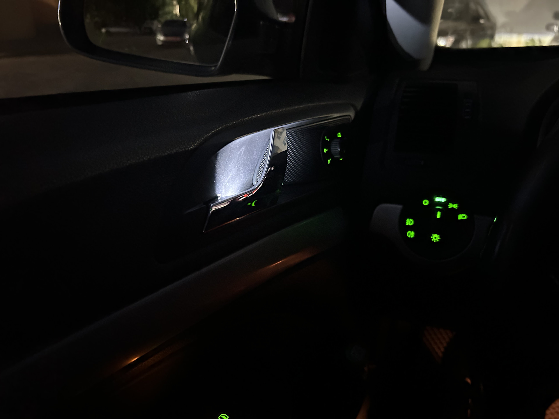

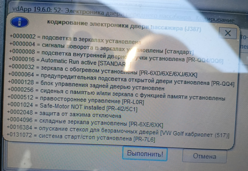

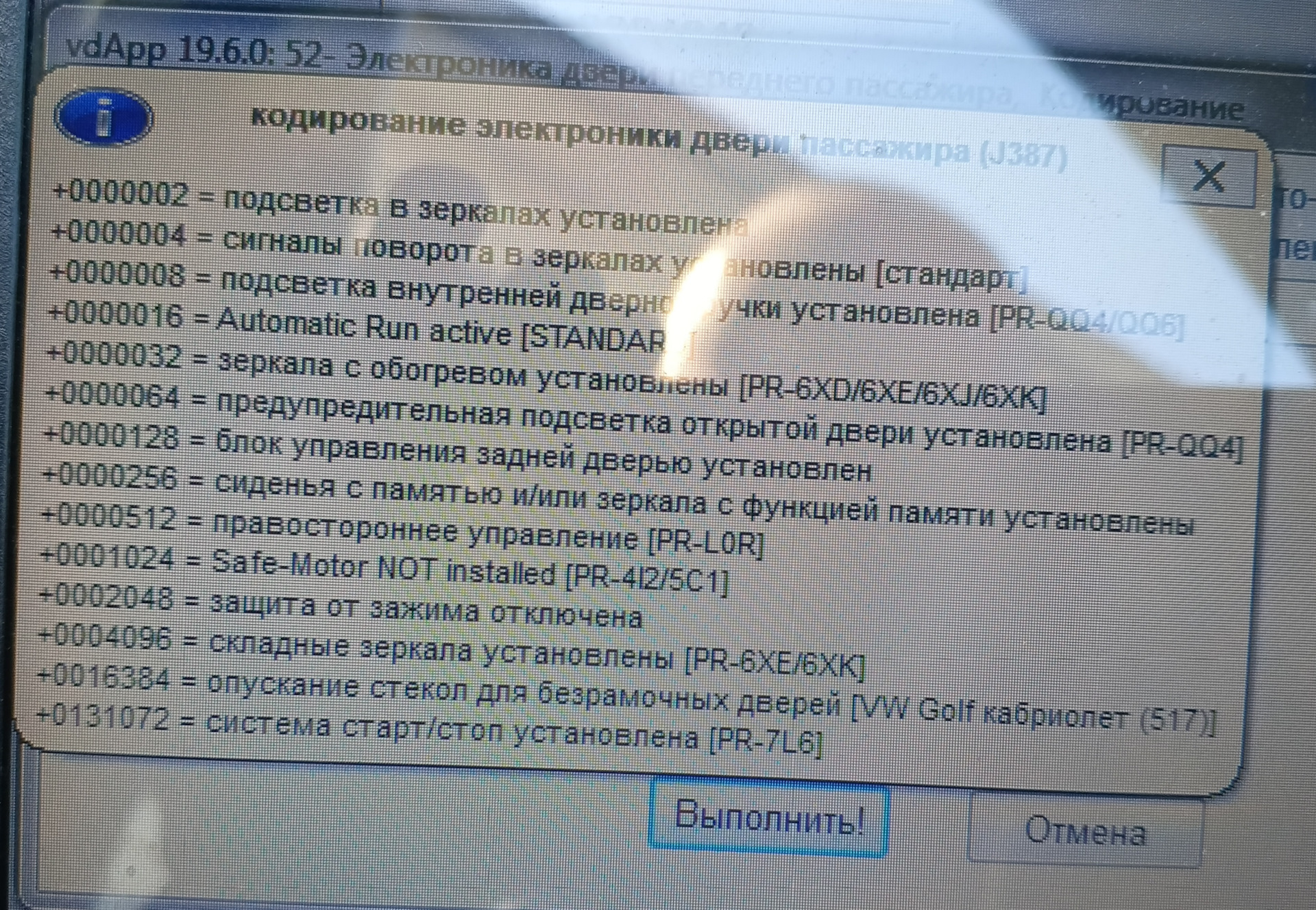

Далее приступаем к кодировки блоков, для передних дверей блоки под номером:
42 — передняя водительская дверь
52 — передняя пассажирская дверь
Кодировка выполняется путем прибавления цифры 8 к тому значению которое там закодировано
По итогу выглядит классно. По яркости пока вроде нормально, не сильно мешает при вождении, может в дальнейшем немного притонирую.
