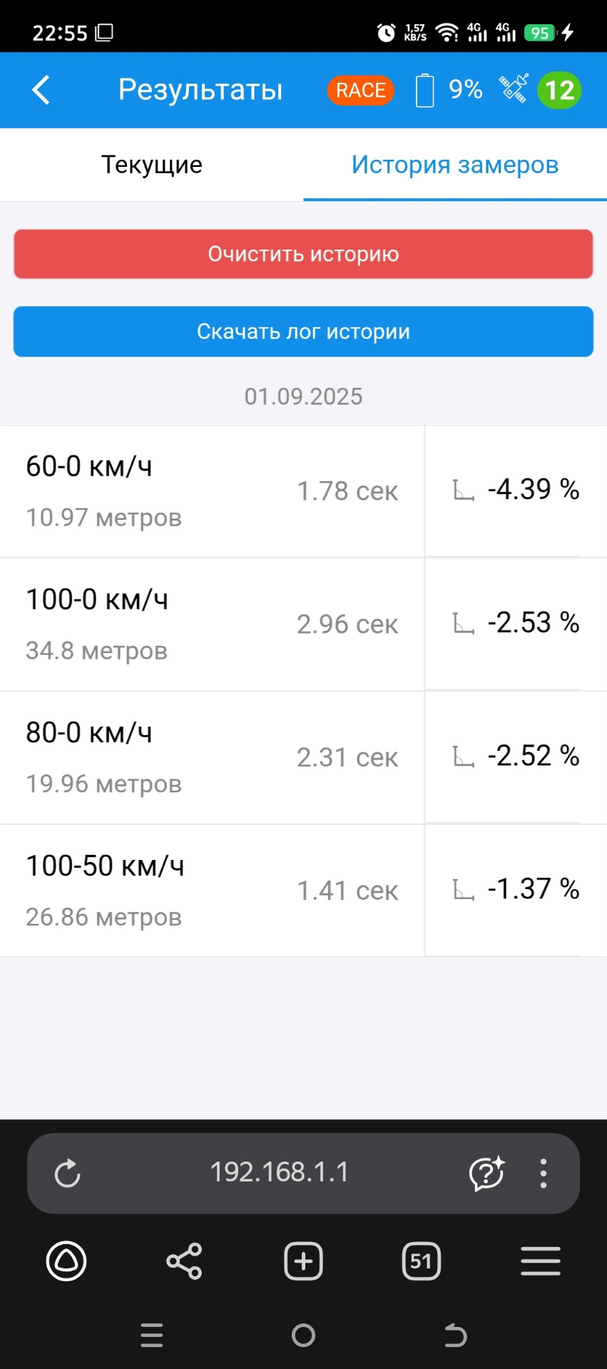

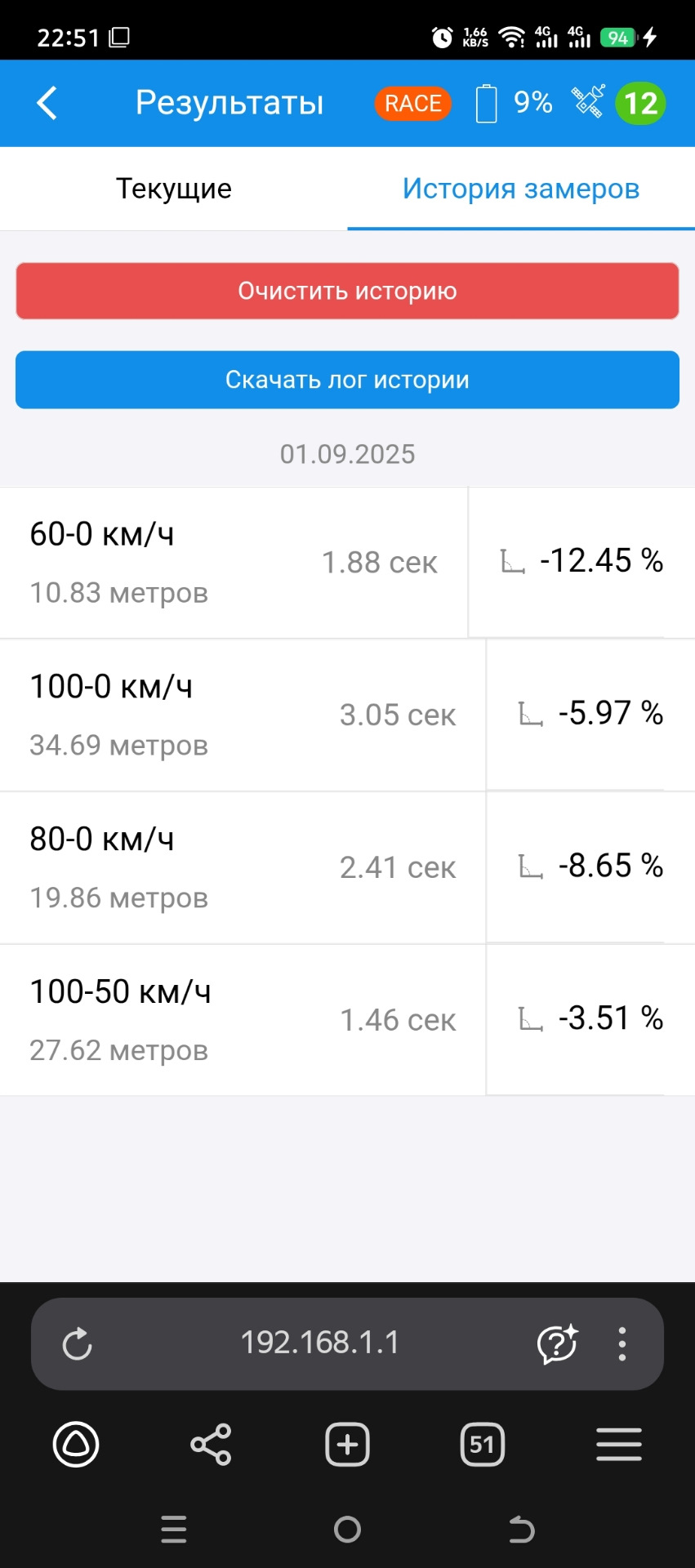

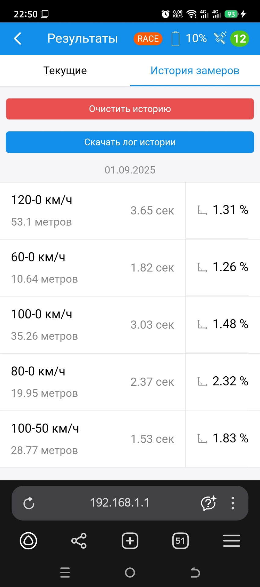

Подтянул ручник до одного тугого щелчка, а то совсем уже расслабился. Приходилось ездить с поднятым ручником на пять щелчков😊
Ну и соответственно решил проверить торможение с колодками Кашияма. Вдруг перестали зло тормозить🤷
Сделал три замера там же, где и проводил тесты.
Первый на условно холодных тормозах до 100°С
И два последующих на горячих тормозах в районе 350-400°C
35,34,34 метра.
Всё как и в тесте было👍
Температура воздуха +19
