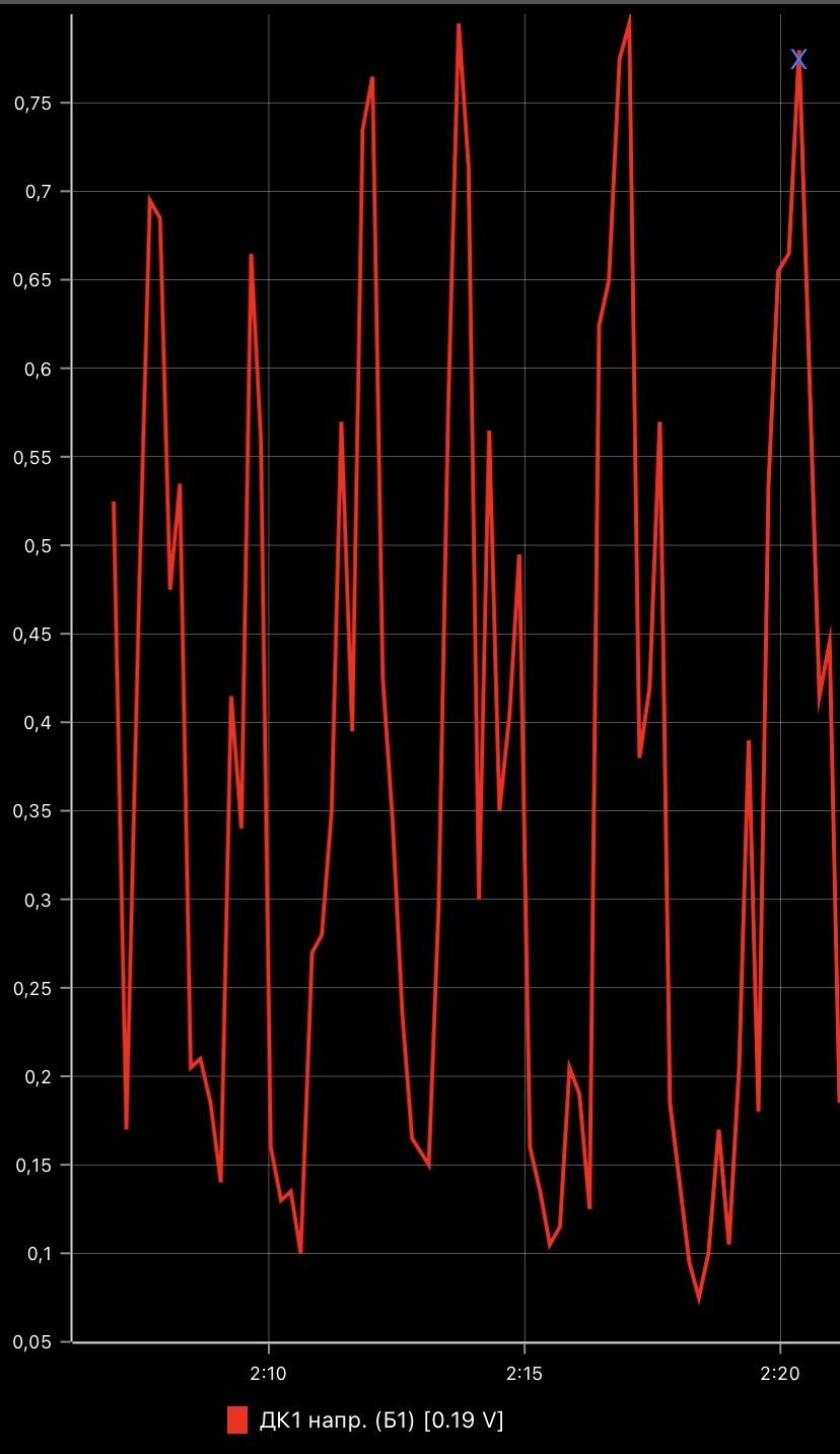

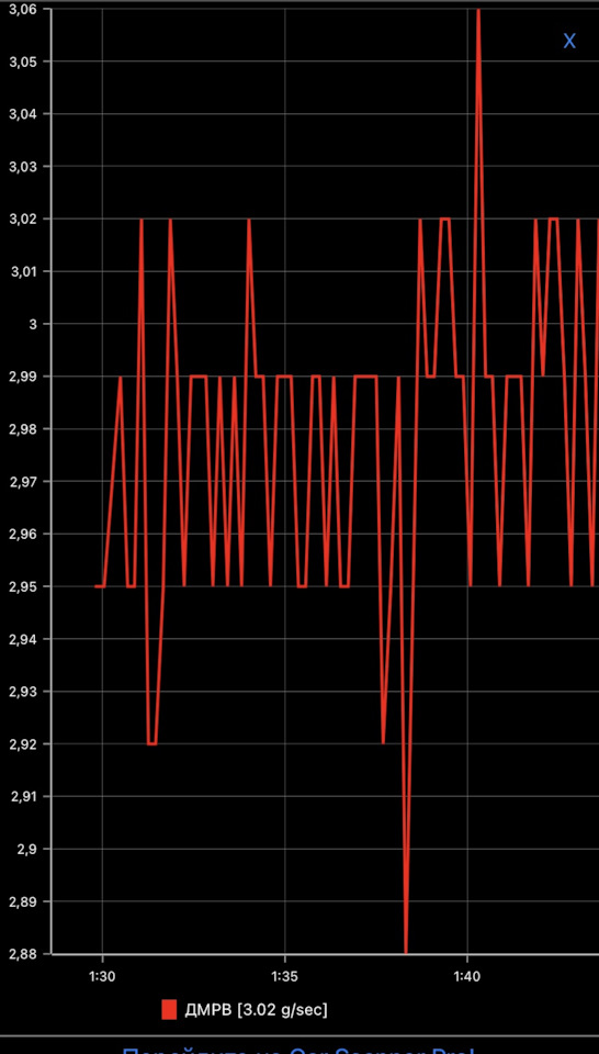

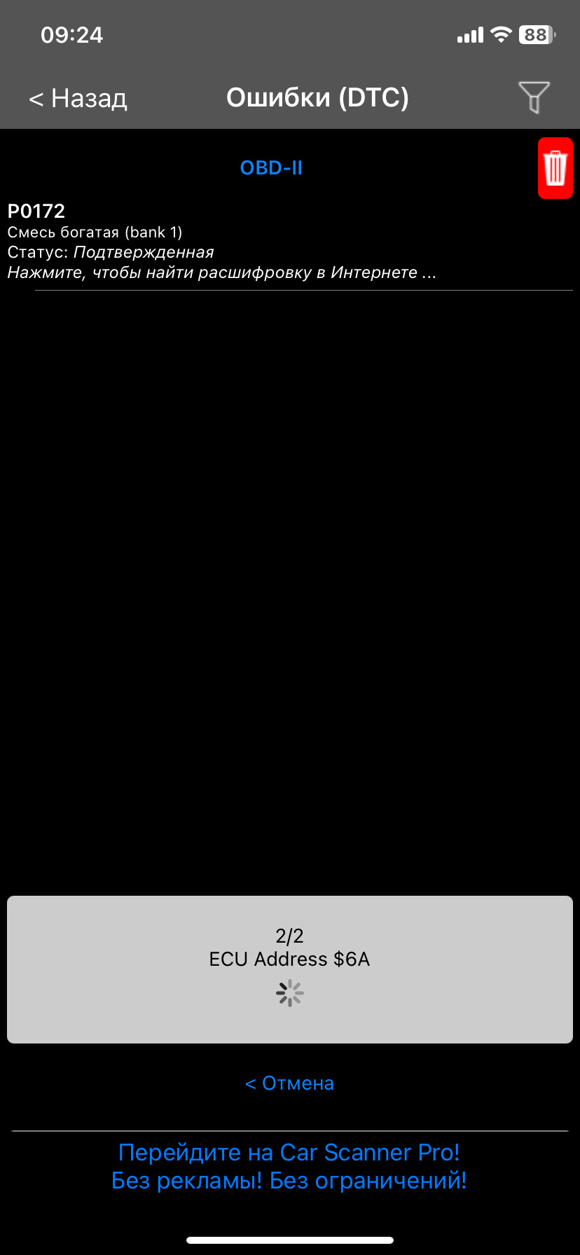

Вобщем дело такое начала появляться такая ошибка Р0172 богатая смесь раньше не было, разок скинул вылезла снова, подскажите куда копать и что смотреть . Датчик дмрв чистит месяц назад вместе с дросселем. Не хочу все подряд меня по этому жду совета куда копать что проверять и как ну и какие показатели должны быть . Заранее спасибо всем кто поможет советом

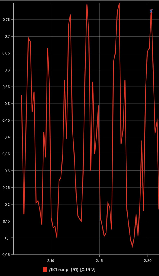

Если показания лямбды выходят за 1В после полгого прогрева, то она скорее всего умерла.

Ну если верить показателям до выше 0,7 не поднимается, это все на прогретом на холостом ходу
Рекомендую смотреть логи через forscan, а то может быть не очень правильная интерпретация значений. Посмотрел логи, думаю лямбда в порядке, а значения такие как раз из-за богатой смеси. Дмрв на холостом вроде нормально выдает. Ну я бы копал в сторону форсунок, или регулятора давления топлива. После простоя в сутки, как заводится, с пол тычка или долго накручивает?

Я через Кар сканер смотрел, вот вроде значения не прывешает

Ну графики. Форскану с маздой доверия больше чем карсканеру 😁
Ну сейчас скачаю попробую его)

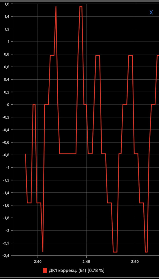

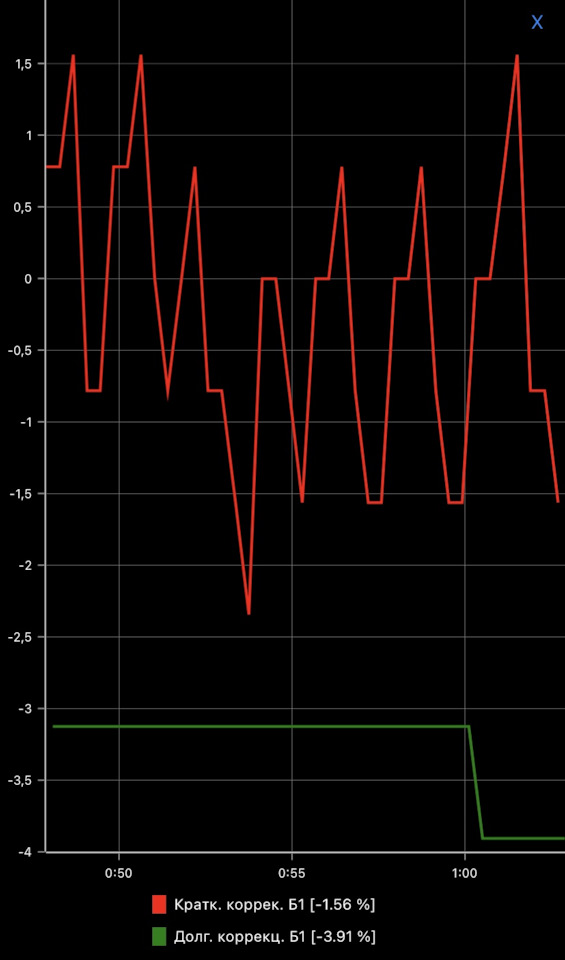

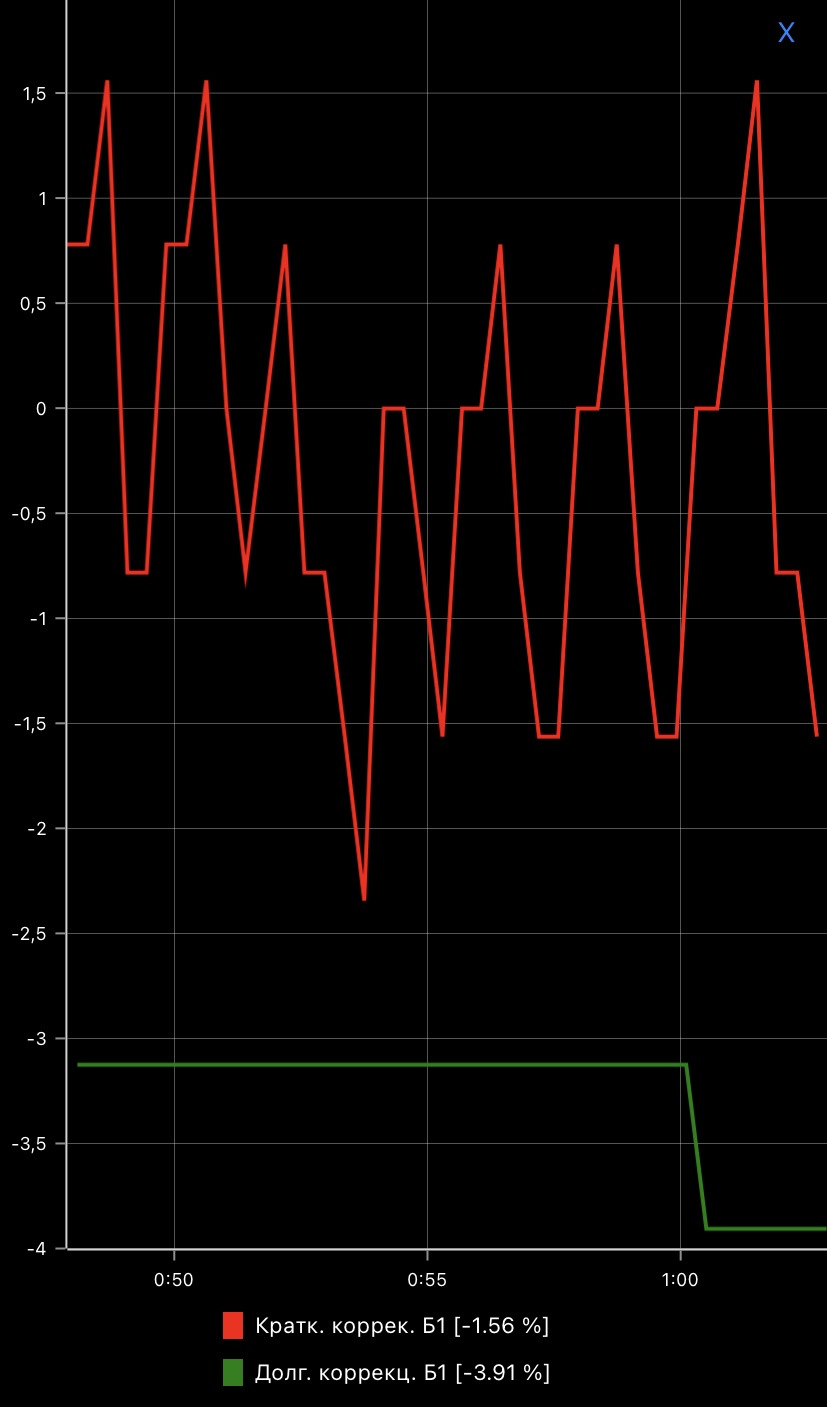

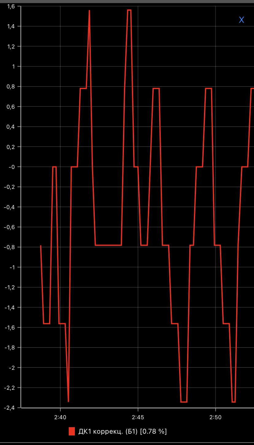

Либо топлива много(форсы льют, либо датчик воздуха врёт) либо с топливом все норм и врёт датчик кислорода. Коррекции какие?

Надеюсь те данные скинул которые нужны

Что скажешь по коррекциям которые скинул
На холостых все плюс минус в норме, как по мне, ошибкач видимо не постоянная?
Нет она вот появилась позовчера вчера вечером пропала потом появилась
