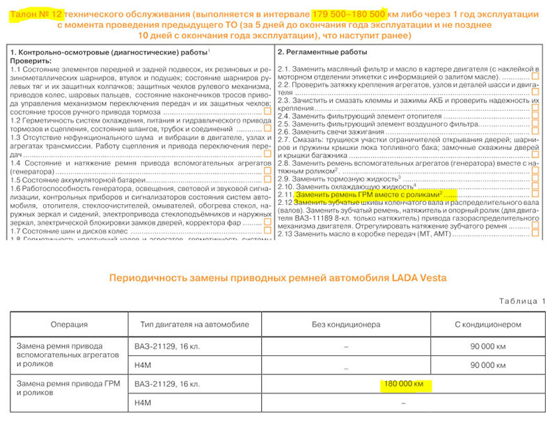

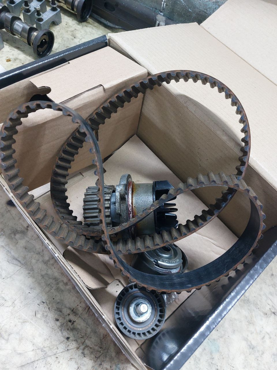

1. Заменён ремень ГРМ, так как прожил на этом свете 8 лет, а на днях еду на дальняк. Заменил вместе с помпой. Комплект Gates.

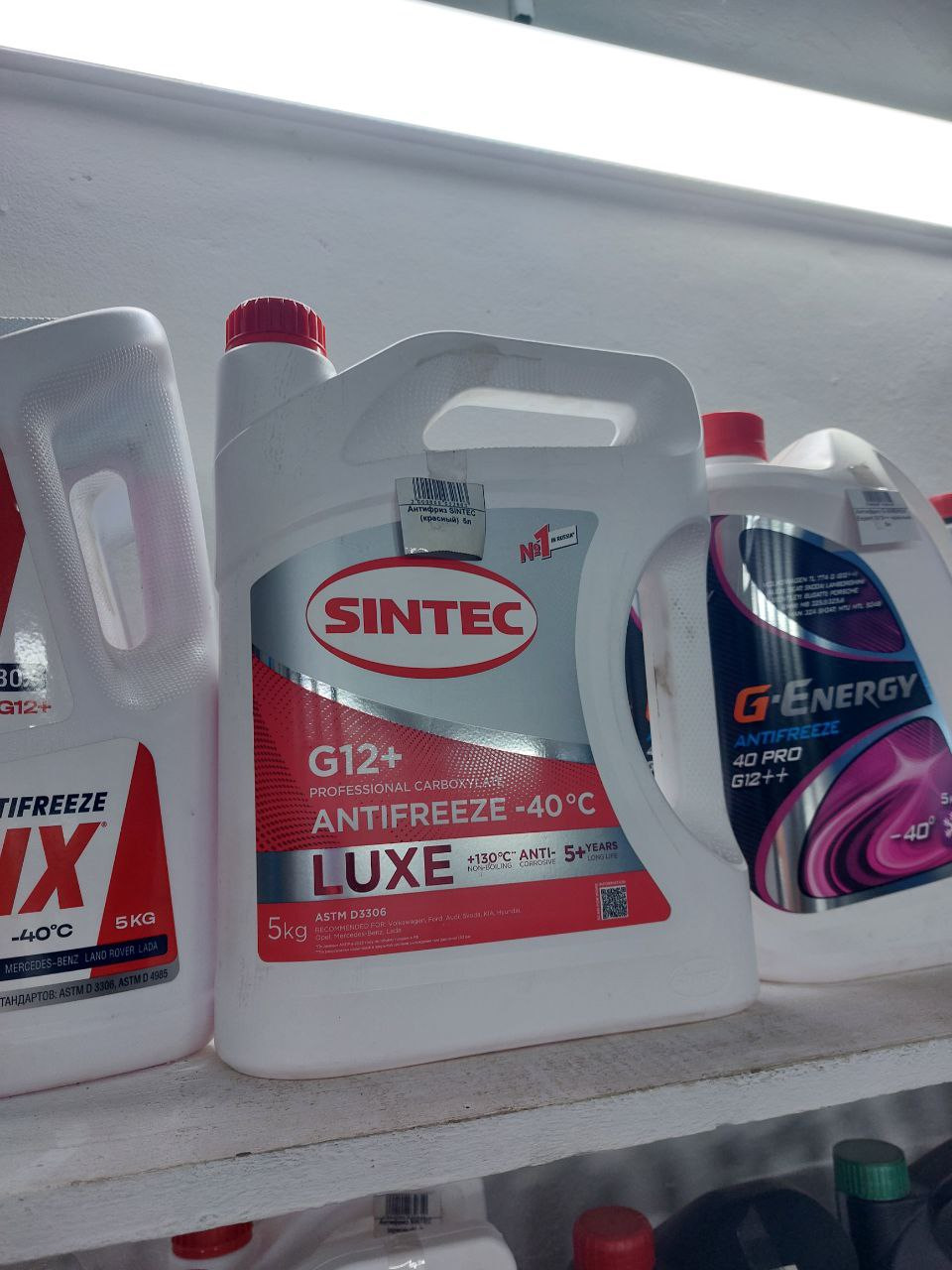

3. Залил новый антифриз красный Синтек G12+ и новую тормозуху Rosdot dot 4. Затестили чудо-юдо бумажками-индикаторами, обе старые жижи оказались в красной зоне.

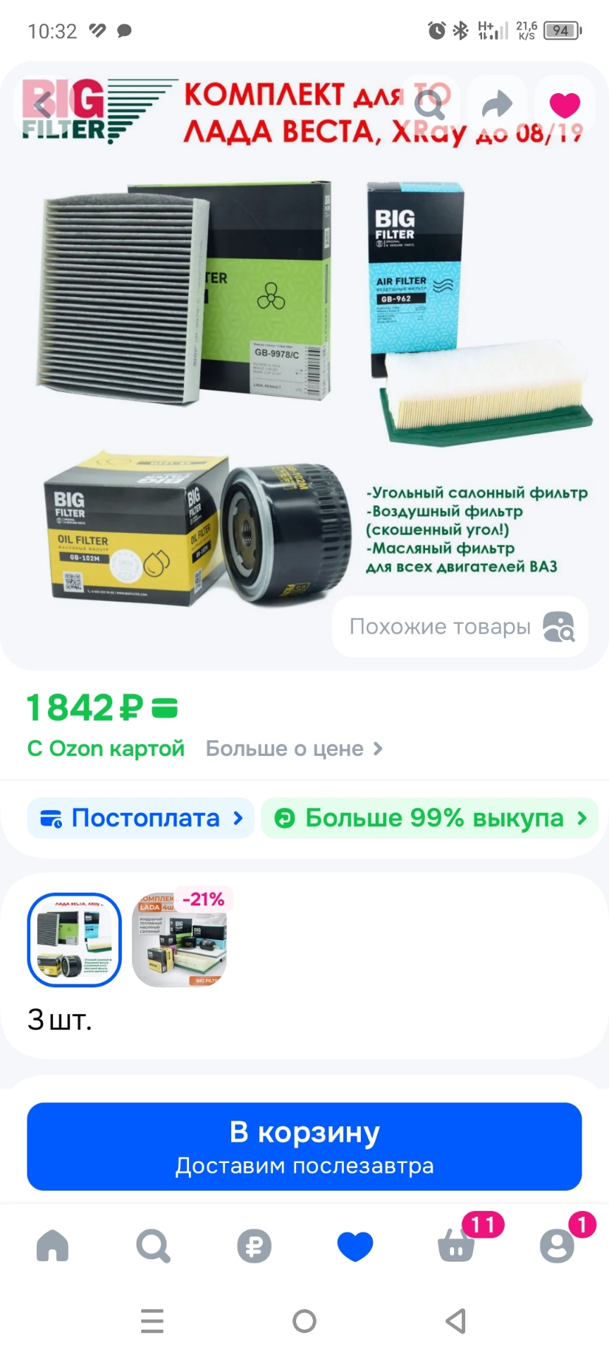

4. Заменили масло и фильтр. Прошлые пробежали 7000км. Взял в этот раз вместо Lukoil Genesis Armotech 5W40 Lukoil Luxe 5w40, дешевле рублей на 700, а по качеству, я как понял особой разницы для этого мотора и нет. Кстати, кто что думает на этот счёт? Напишите в комментариях свой опыт или мысли. Масляный фильтр взял комплектом фильтров от BIG, посмотрим как покажет себя. Воздушный и салонный особо никогда не расстраивали, а тут удобный комплект на ОЗОН.

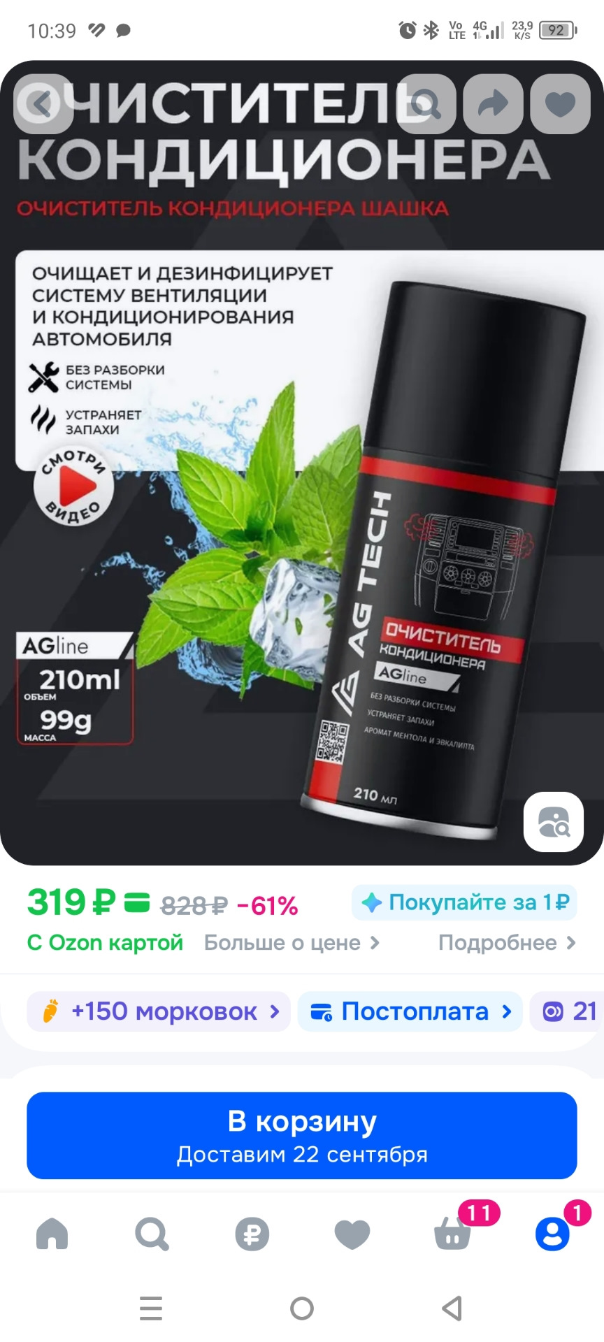

6. Провонял систему кондея такой шашкой для профилактики после летнего сезона. Рублей на 50 была точно дешевле в момент покупки недели 3 назад…

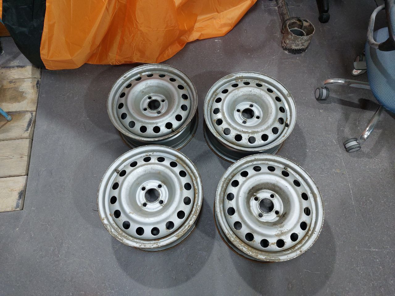

7. Ну, и снял резину со старых штампов, купил новые симпотные штампы в виде уже всем известных цветочков. Надел на них резину, ждут зимы.
Всё, катимся дальше пока.

На ремне ещё можно поездить, ничего ему не будет))
Масло как масло, лью только такое. Буду вскрывать мотор, посмотрим на его состояние, думаю будет отличное.
Как состояние ремня после 8 лет эксплуатации?
Из 8 лет мои только 2)
Чисто визуально поглядели на излом, трещин никаких не нашёл, может быть еще и ходил бы, но регламент в 7 лет уже итак превышен, а рисковать не мой стиль. Чисто визуально вон какой-то налёт, эластичность не вау.
По ремню вопросик? Где брали и есть ли уверенность что не паль? Я так понимаю оригинал сейчас найти проблематично
Брал в магазине на базе СТО, уверенности в оригинале, конечно, нет) Но СТО надёжная и проверенная, мастер хороший мужик, может хоть это играет роль какую-то)
Новый ремень не факт, что в коробочке не прожил те же самые 8 лет.
С таким подходом можно ниче и не менять
Ну просто так менять ничего и не нужно. Наиболее правильное решение — менять по состоянию. Инспектируем, если все нормально (как у Вас), то не меняем.
Регламент 7 лет, у меня он прожил 8. Свои свойства он однозначно потерял за 8 лет в той или иной мере. Мастер тоже порекомендовал менять. А быть уверенным ни в чем нельзя, понятное дело, но инспектировать и чуть ли не возить в лаборатории на исследования каждый элемент, который вышел из строя…))) А у меня нет ни времени, ни опыта, ни нужных контактов.
Вообще-то по сервисной книжке замена ГРМ на ТО 12, т. е. через 12 лет или 180 тысяч пробега.
И нет для владельца никакого регламента, есть текущее состояние узла. У Вас срок службы автомобиля указан 8 лет, «по регламенту» должны сменить на новый. Рекомендации мастера сродни рекомендациям продавца одежды в магазине: «Вам подходит». Он за Ваши деньги рубится. Прекрасно состояние ремня инспектируют на СТО в рамках общей диагностики.

И о чем Вы собрались спорить? О том, что заменить ремень и ролики ГРМ быстрее, чем проверить их состояние? Или попытаетесь оспорить скрины из сервисной книжки Весты, которые опровергают Ваши "Регламент 7 лет"? Тут и спорит не о чем.
