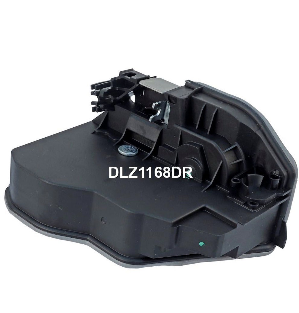

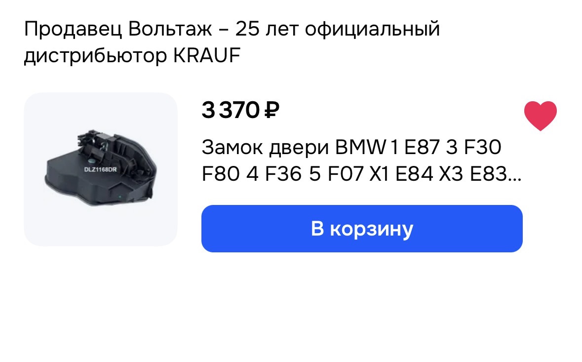

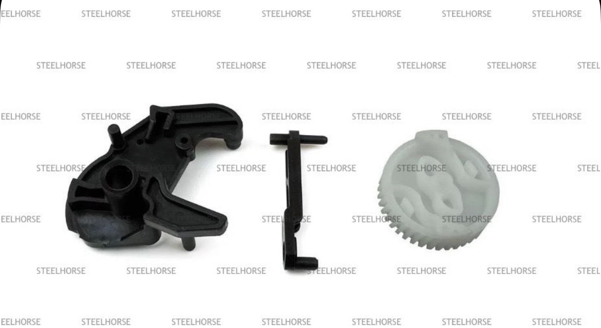

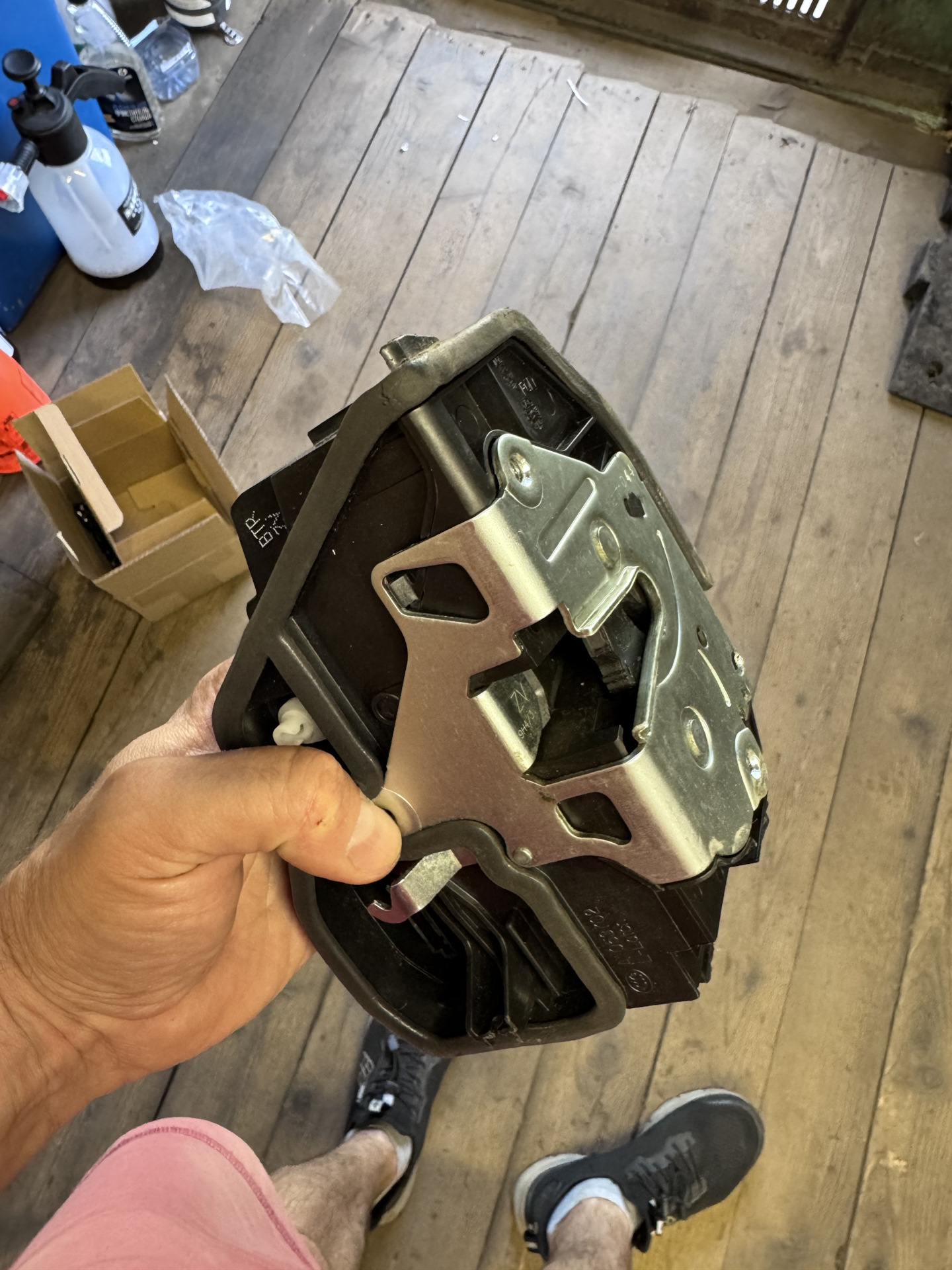

На днях обнаружил что не работает центральный замок на передней пассажирской двери, покурив тему понял что замки бывают разборные и не разборные, снять и посмотреть какой у меня замок была так себе идея, поэтому полез смотреть замену оригиналу и наткнулся на KRAUF за 3370₽, цена халява решил я и купил, думаю : сниму свой, если отремонтирую то поставлю обратно а этот сдам, но по итогу поставил новый . Снятие замка заняло примерно час, основное время это отсоединение троса и проводов, в ограниченном пространстве не хотелось что-нибудь сломать, обратно все намного быстрее зная устройство- 15 минут и все готово ) старый замок попробую разобрать когда будет время, на них есть ремкомплекты по 500+-₽.
