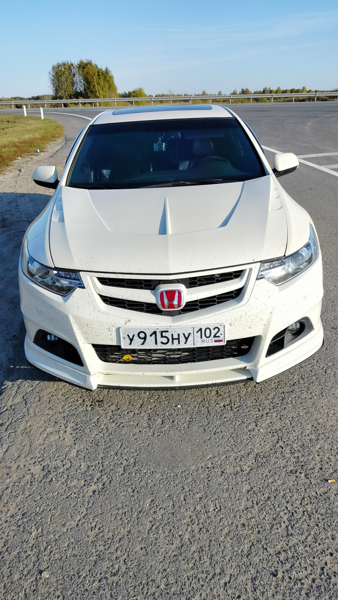

Для СВАПа всё собрано, обговорили с Александром sashavius о дате встречи на 17 сентября.
Я как раз в отпуске, выехал в город Тюмень с Нового Уренгоя для замены сердца своего авто, который к этому времени пробежал 320 т.
Ехал не спеша, переночевал в Сургуте в гостинице Ливадия
С утра поехал дальше.
Вечером прибыл в Тюмень 16.09.2025.

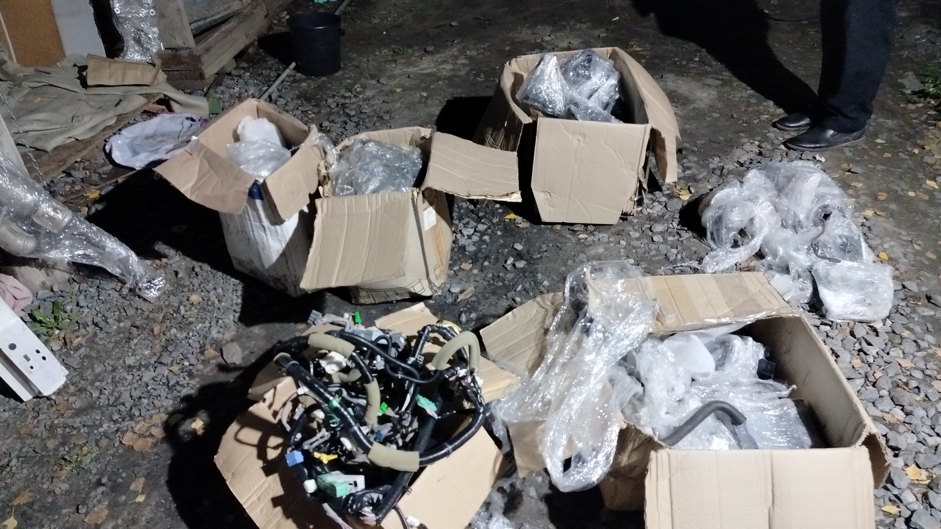

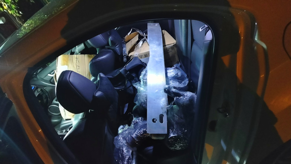

Заехал помыл машину после долгой дороги и поехал домой к Диману dmitrii23

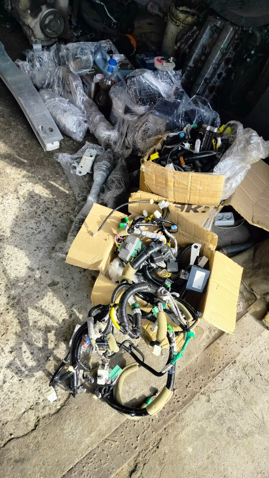

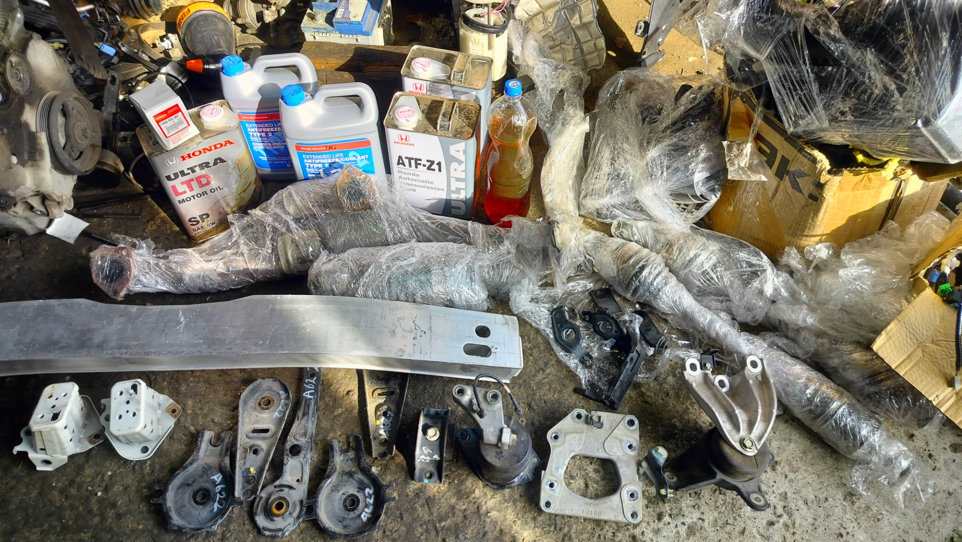

Встретились, пообщались, забрал у него все оставшиеся запчасти для СВАПа.

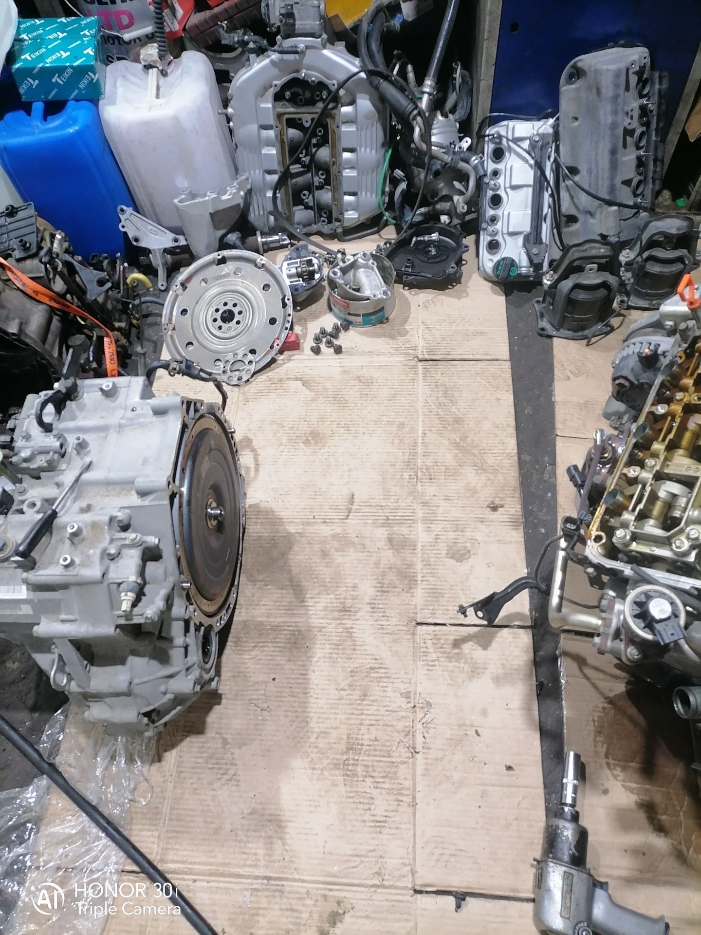

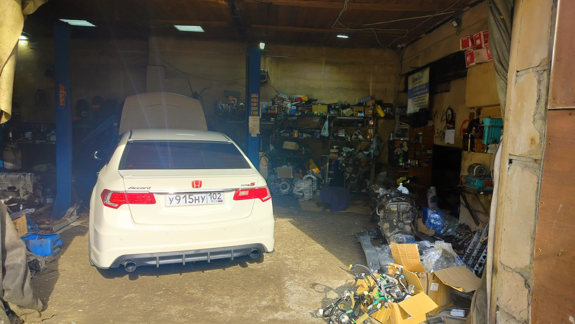

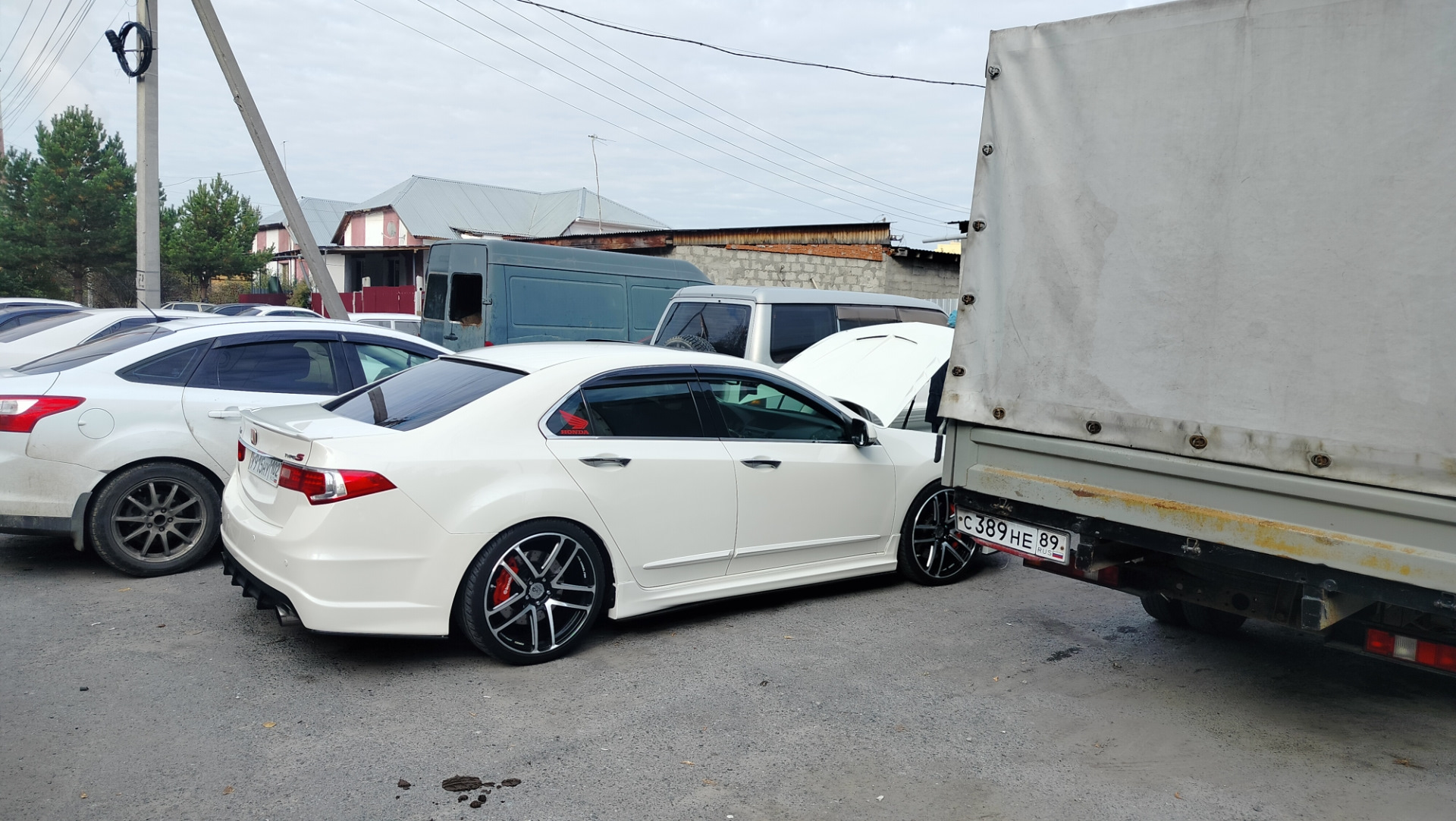

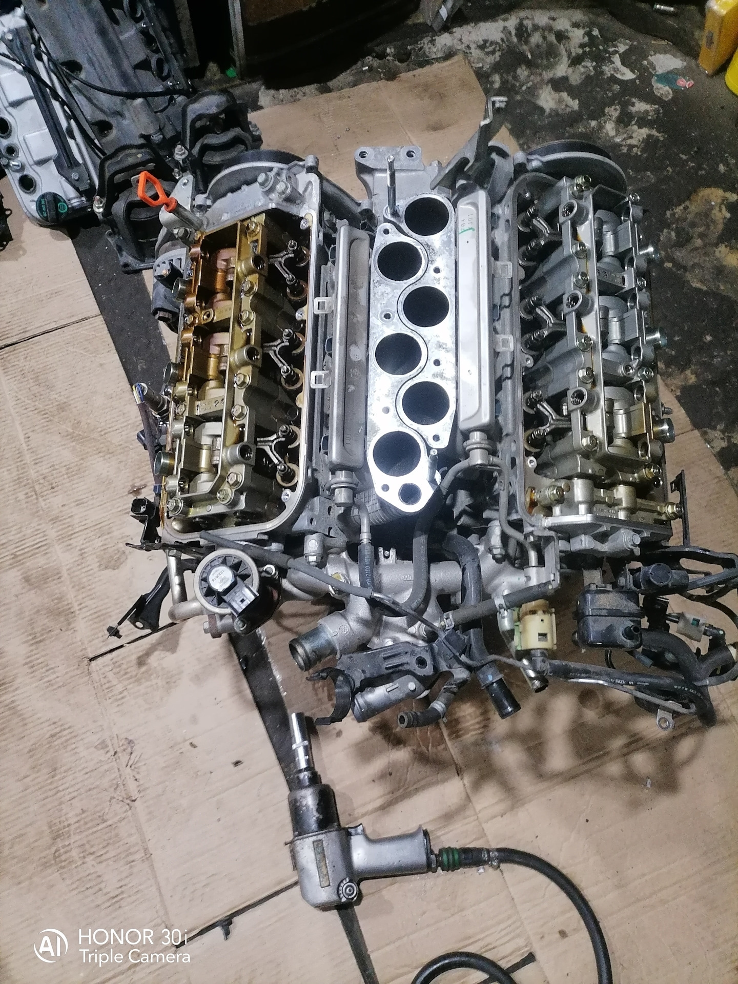

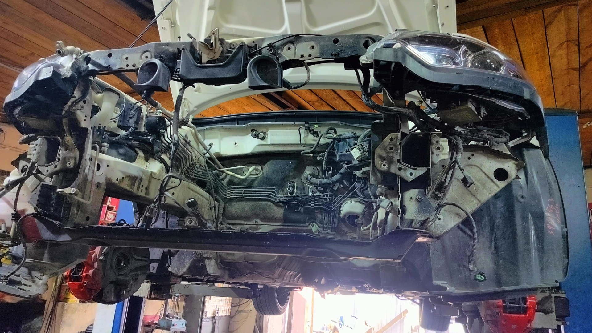

С утра поехал как и договорились к Александру мотор был уже у него в сто. К моему приезду он его уже вскрыл и полностью обслужил.
✅ заменил все необходимые сальники
✅ отрегулировал клапана
✅ заменил ремень ГРМ, ролики, помпу
✅ отмыл мотор

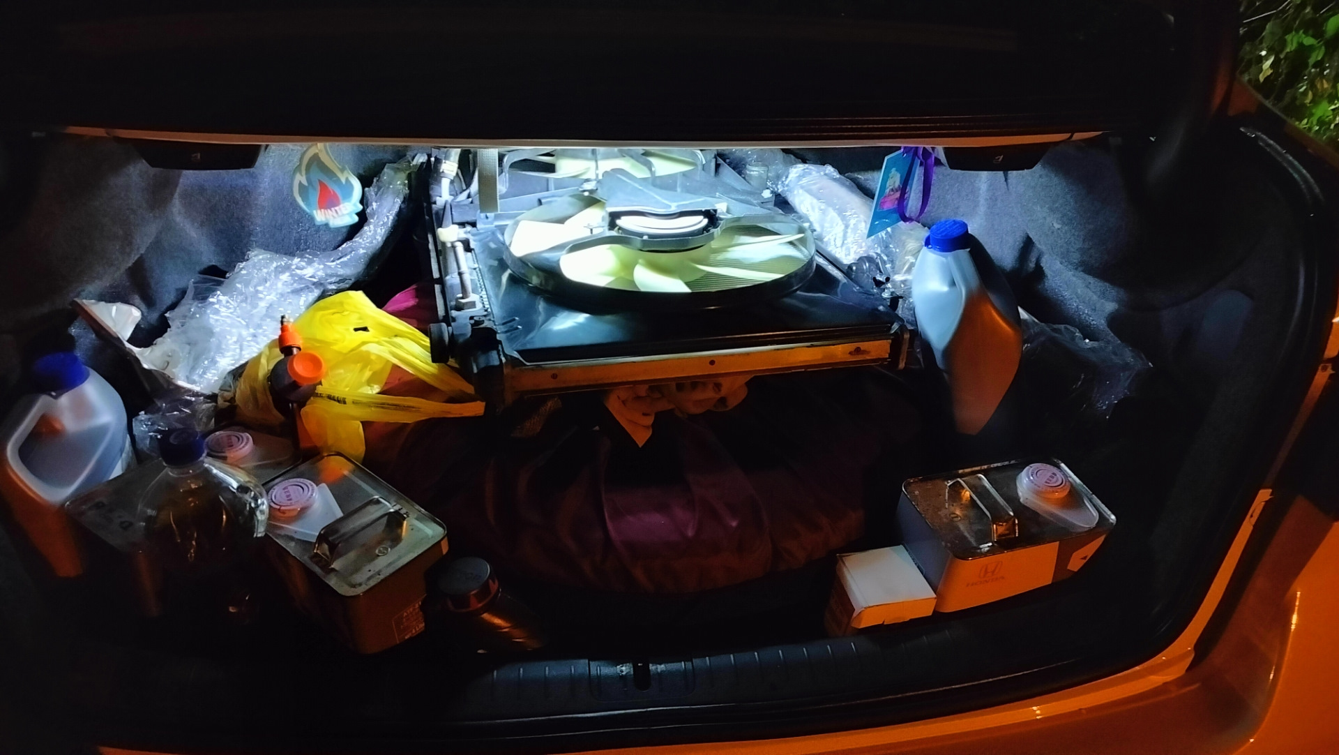

Выложил всю кучу из багажника и салона.
Состояние мотора на момент вскрытия.
Пообщались с Александром и его коллегой, кстати тоже Александр, привет вам парни.👋

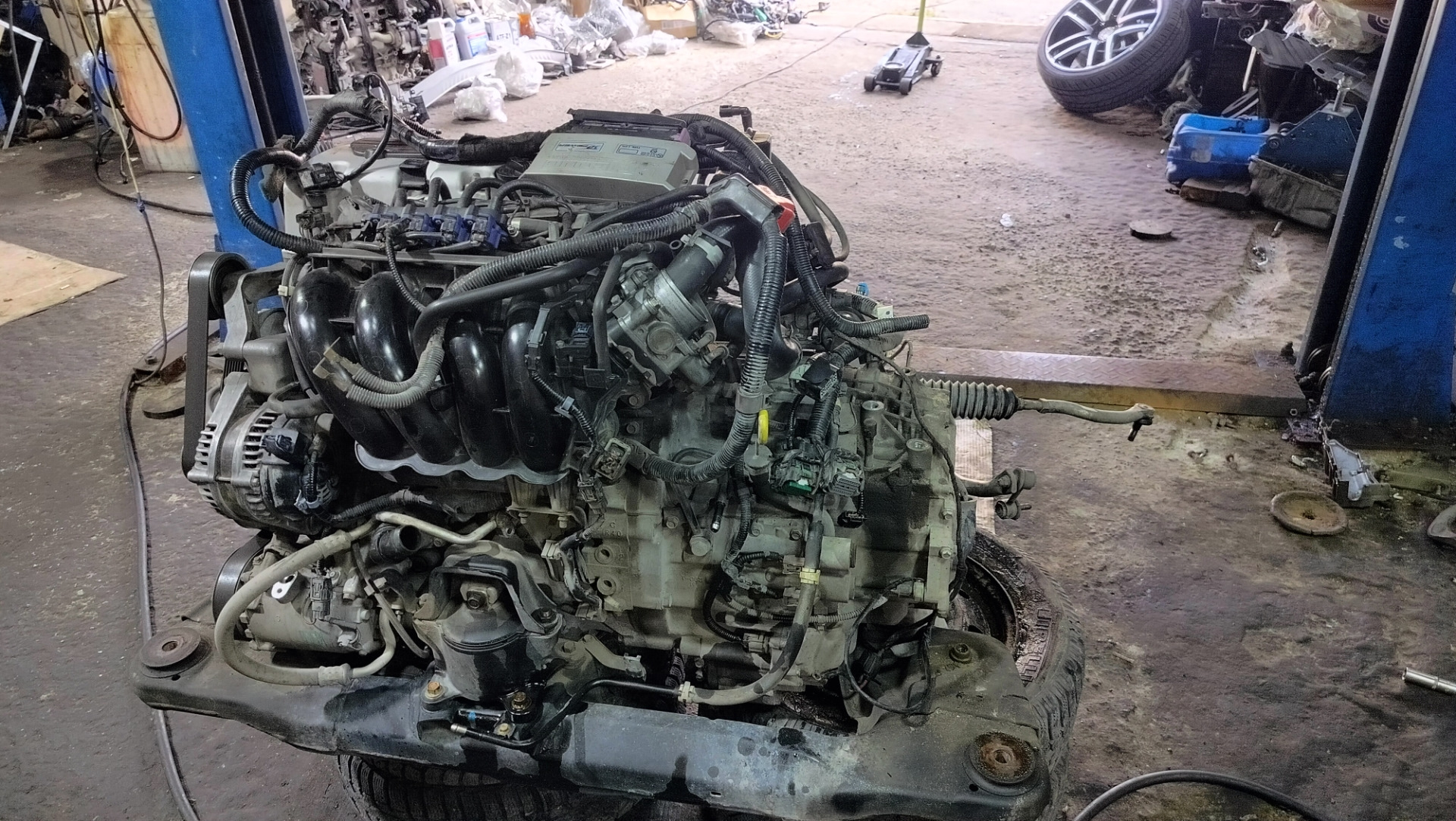

Попили кофе и приступили к снятию мотора.
Скинули мотор
Оба Александра приветливые, общительные, грамотные мужики. Очень приятно было пообщаться.

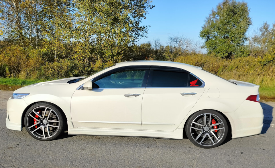

Надеюсь свап без проблем произойдет. Почему решил поставить именно 3.5, а не 3.7? Я просто это к тому, что большинство после свапа продает машину либо свап-комплект. Хз почему так, но такое наблюдение. Я так понял машина особо веселее после свапа не едет с 3.5.
Установка прошла без проблем. Всё работает чётко.
3.5 потому что нужен был полный комплект для установки на аккорд 8. Подрамник, привода и так далее. Не хотел всё по отдельности собирать. Взял всё необходимое с одной машины.

Должен быть чуть бодрее 2.4
Ну чуть это тоже хорошо 😁
Да, взбодрить старую машинку
Эта старая машинка ещё фору даст молодёжи✌️
