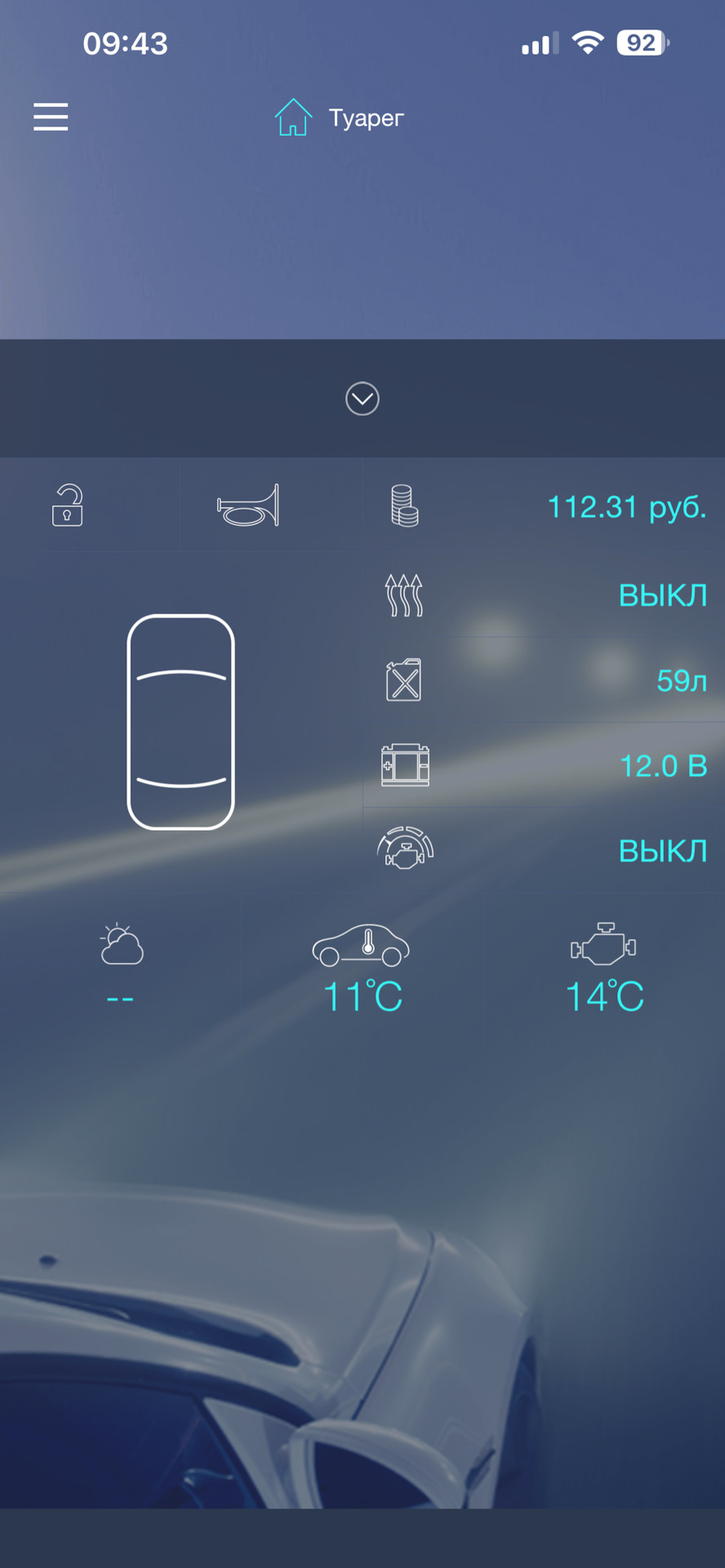

За прошедшие 5 лет родной аккумулятор подустал и виной тому стало использование Webasto и видеорегистратор с режимом парковки, который своей работой постепенно высасывает аккум при долгих простоях. И вот уже стал замечать что напряжение аккума по утрам около 12 вольт, а зимой после работы вебасто думаю будет чуть больше 11 вольт, и есть вероятность не завестись.

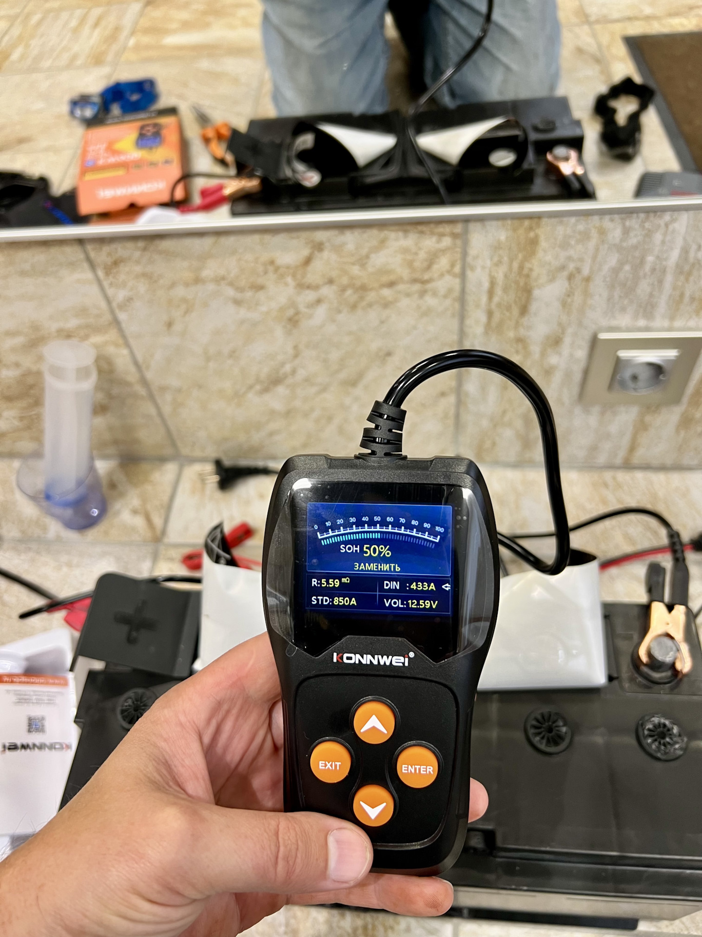

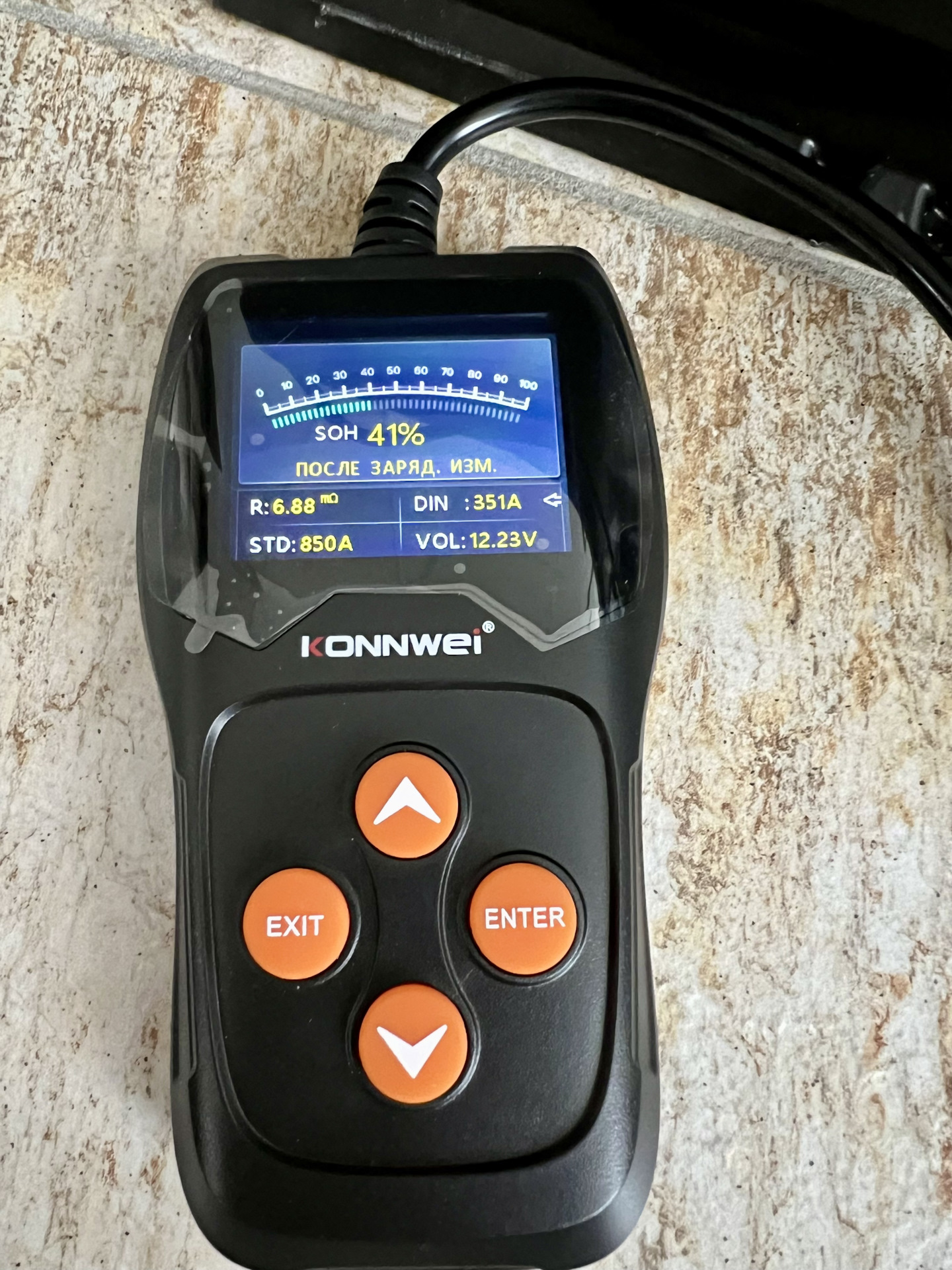

Когда же я снял аккумулятор с Туарега, то тестер показал вот такие не очень оптимистичные результаты.
Снял наклейки, открутил пробки и увидел практически сухие маты.
После добавления живительного раствора и зарядки аккумулятора маты стали влажные, но картинка с экрана тестера все так же не особо радовала. Внутреннее сопротивление выше нормы в 2 раза, а пусковой ток ниже более чем в 2 раза.
Поставил его обратно на машину, там за время поездок залитый раствор перемешается в матах с электролитом и надеюсь аккумулятору станет чуть получше. Но сразу стал искать себе подменный аккумулятор, а то скоро зима и не особо хочется рисковать.

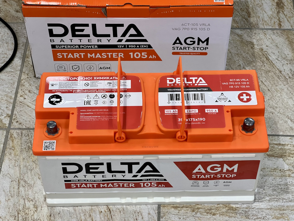

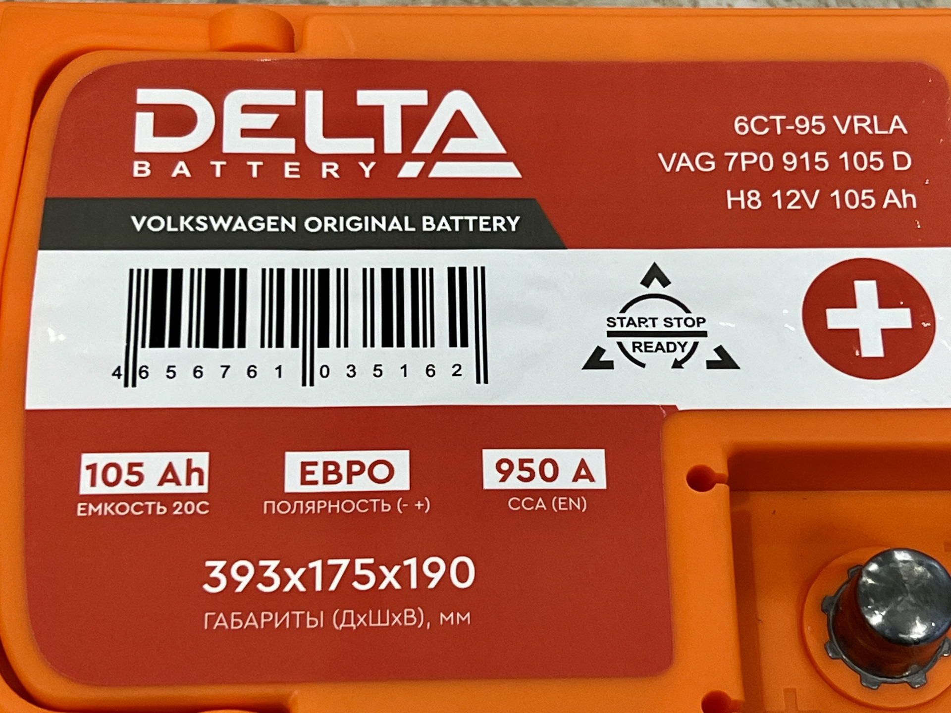

Вариантов я рассматривал не особо много, оригинальный 7P0915105D за 65тр, VARTA Silver Dynamic AGM за 37тр, но я решил что сейчас можно сэкономить и взял аккумулятор DELTA START MASTER 105 Ah AGM за 18тр. Аккумы этой марки я много раз покупал в бесперебойники в офис и домой, а теперь попробую и их автомобильный аккумулятор.
По размерам, полярности и параметрам новый аккумулятор полностью совпадает со штатным.

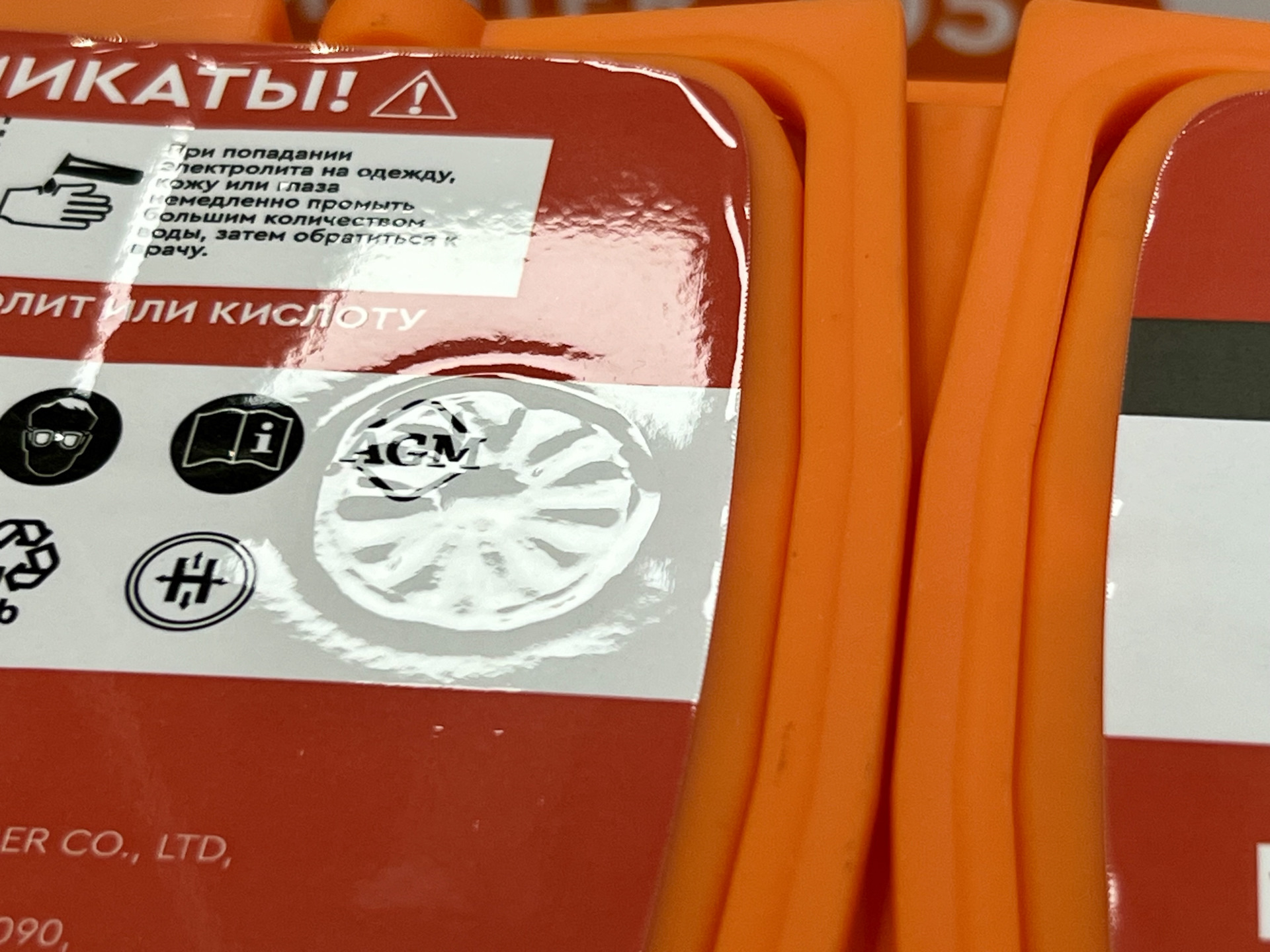

На наклейке есть даже вот такая воодушевляющая надпись.
И под наклейкой заметны привычные пробки для обслуживания.

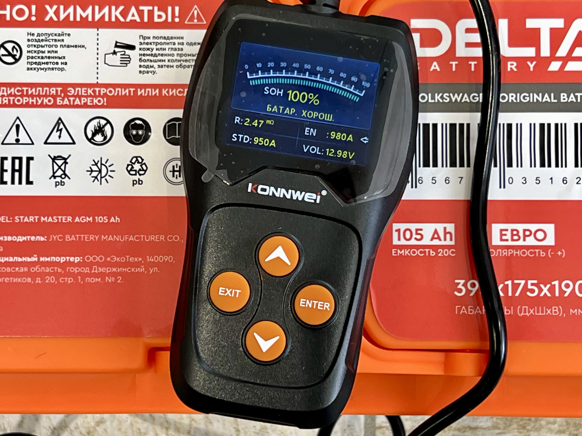

Дозарядил его до полной зарядки и проверил тестером.
Отличные показатели, но посмотрим как он покажет себя зимой.

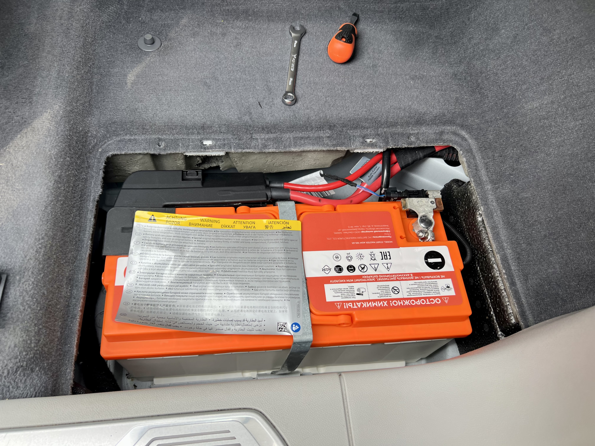

Ну и поставил его взамен родного.
Не забыл его прописать через OBDeleven, поменяв серийный номер.
