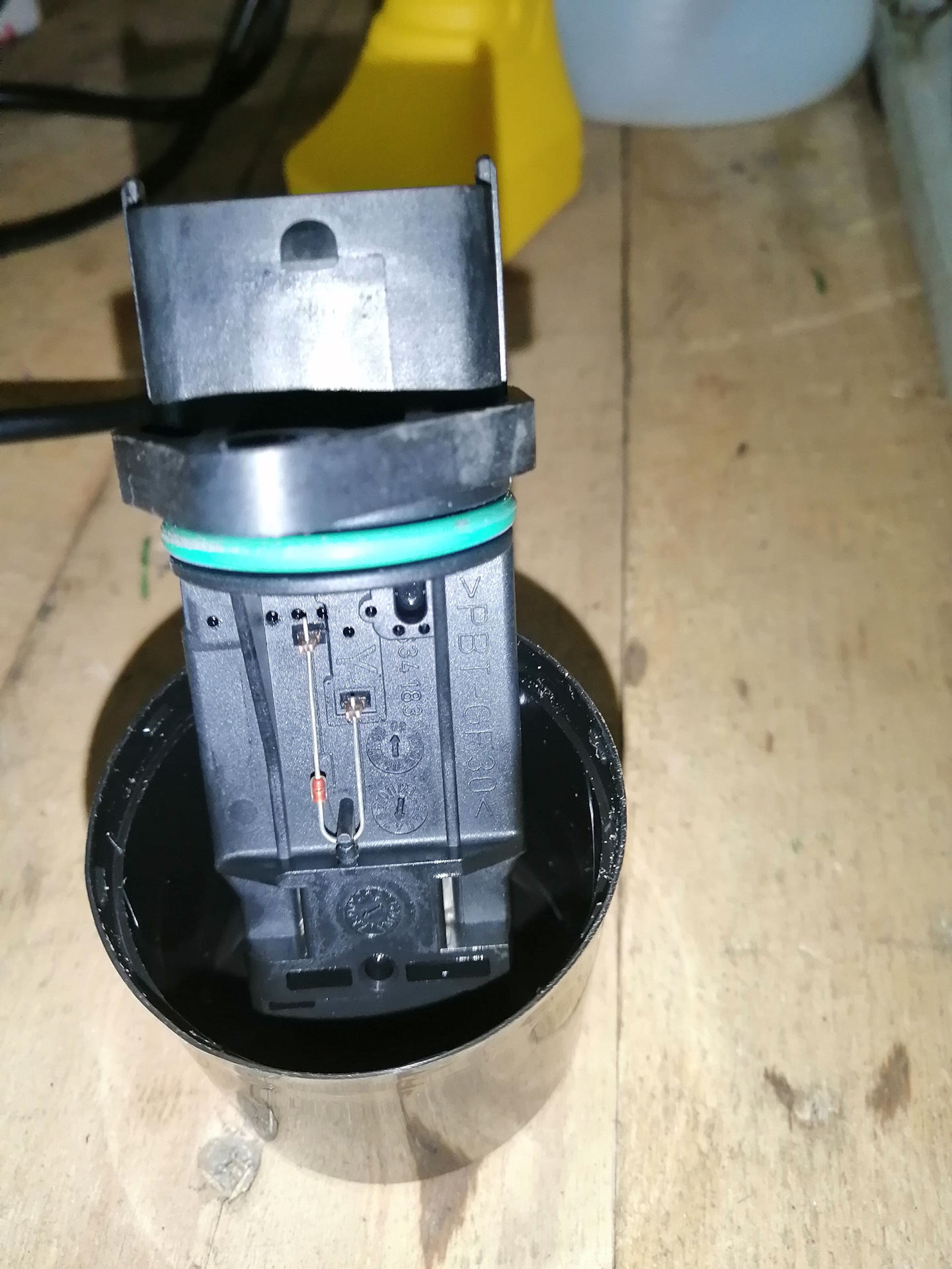

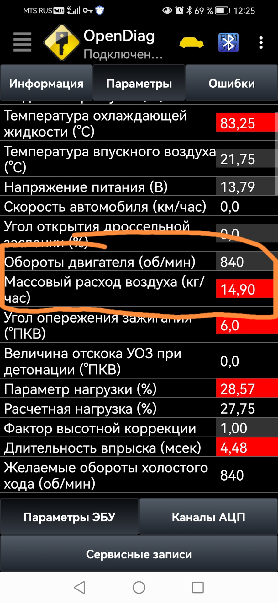

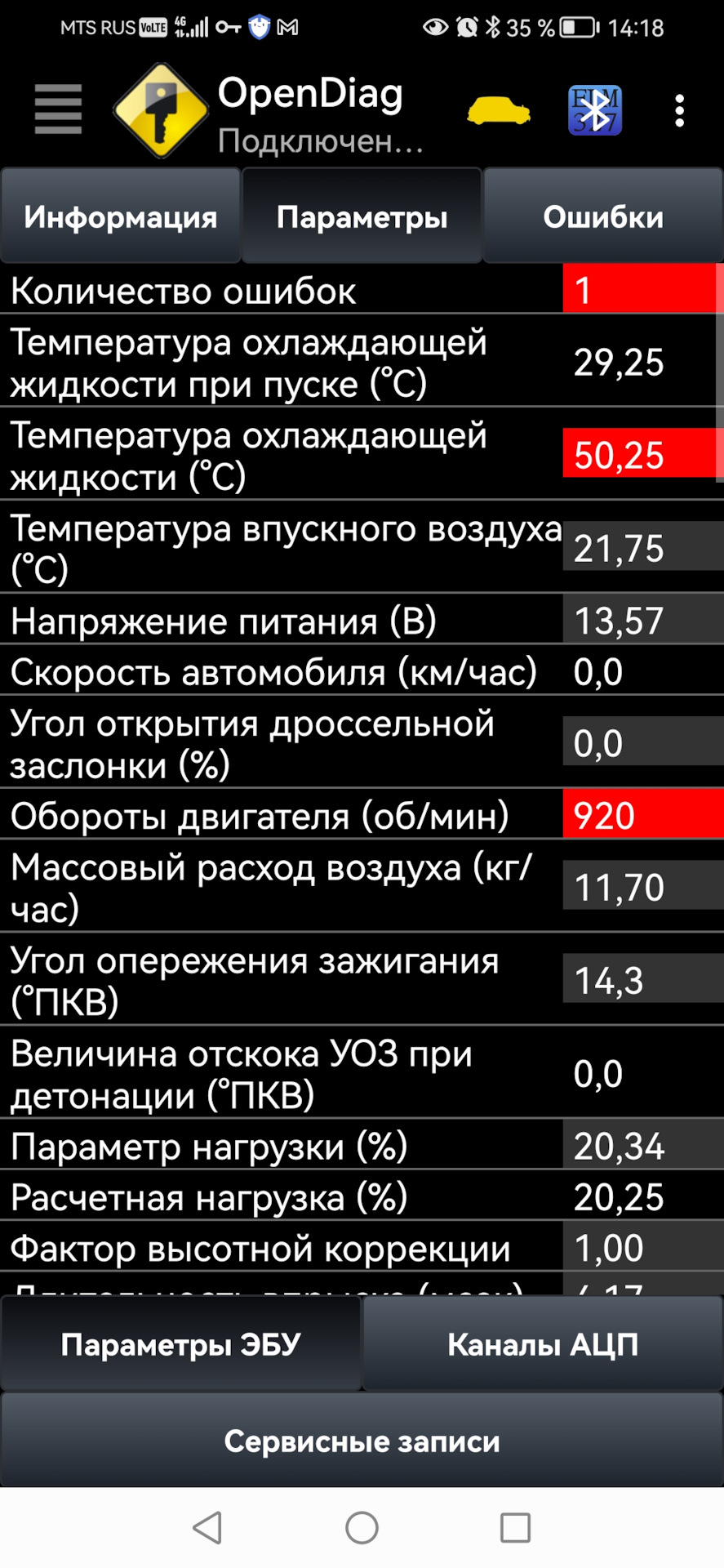

Была ошибка по ДМРВ и ужасная работа двигателя. Обороты штормило до 3500. Невозможно было ездить. Заказал на озоне ДМРВ, но не посмотрел какой у меня артикул. У меня артикул на старом датчике заканчивается на 116. На новом датчике 37. Получил датчик, поставил. Ошибка ушла, но расход воздуха большой до 19 и напряжение 1,5 В. Едит, но очень плохая динамика. Попалось видео о том что можно почистить датчик. Слабо верилось в успех этого предприятия. Но сегодня было время и решил почисть. Чистил специальной жидкостью очистки датчиков расхода воздуха. Заказывал на озоне. Не заснял видео, так как не верил что поможет. Промыл датчик, там есть зеркало. Его и надо промыть и высушить воздухом. У меня воздуходувка от розетки. Ей просушил. Поставил датчик и о чудо. Расход воздуха упал до 11. Напряжение правда не в норме, хотя и упало. Попробовал поездить. Едит намного бодрее. Заказал на озоне датчик с артикулом … 116. Пока езжу на промытом датчике.

У меня есть статья как надо чистить датчик этот, ты условно помыл жопу не снимая штанов. Чисть по нормальному. Если нагревательные элементы не повреждены механически, успех будет
Ну вообще я отписался в статье, что у меня получилось почистить.

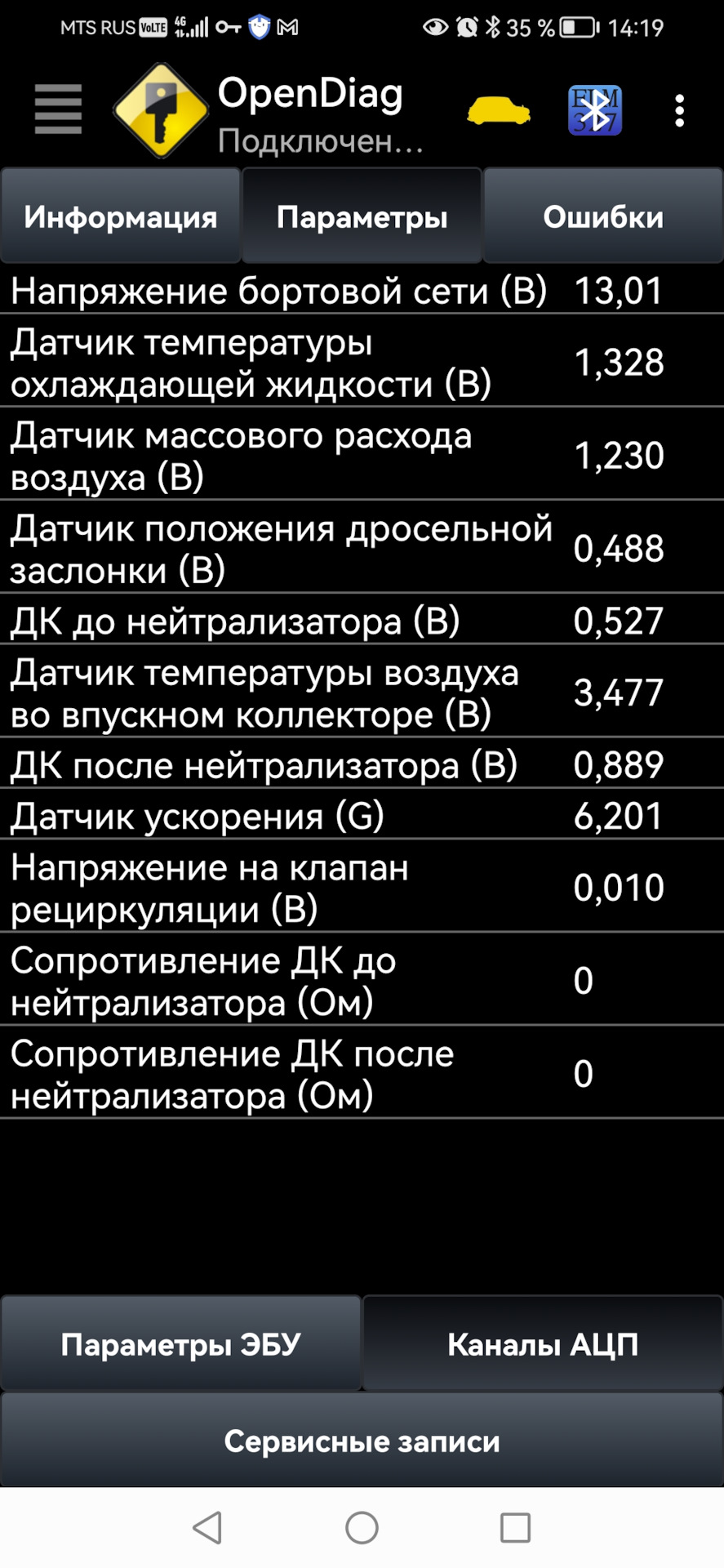

Получилось почистить, это когда напряжение дмрв стало 0.998, всё остальное, это недочистил. Ты бы прочитал как надо чистить, сразу бы понял что ты фигней занимался, я тоже так раньше думал🤗
Хорошо. Где можно почитать?
У меня описано все в бж и ссылка на оригинальную статью
Автор, измерения до и после промывки, в студию! Здесь не принято верить на слово.
Вот мои собственные измерения:
www.drive2.ru/l/618889807581436559/
Ок
Я закинул после. Сейчас закину до
