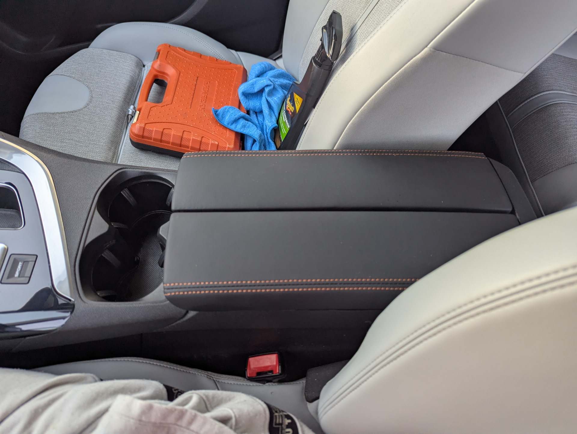

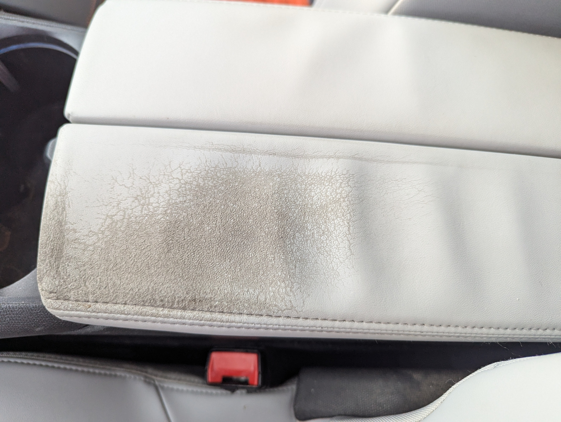

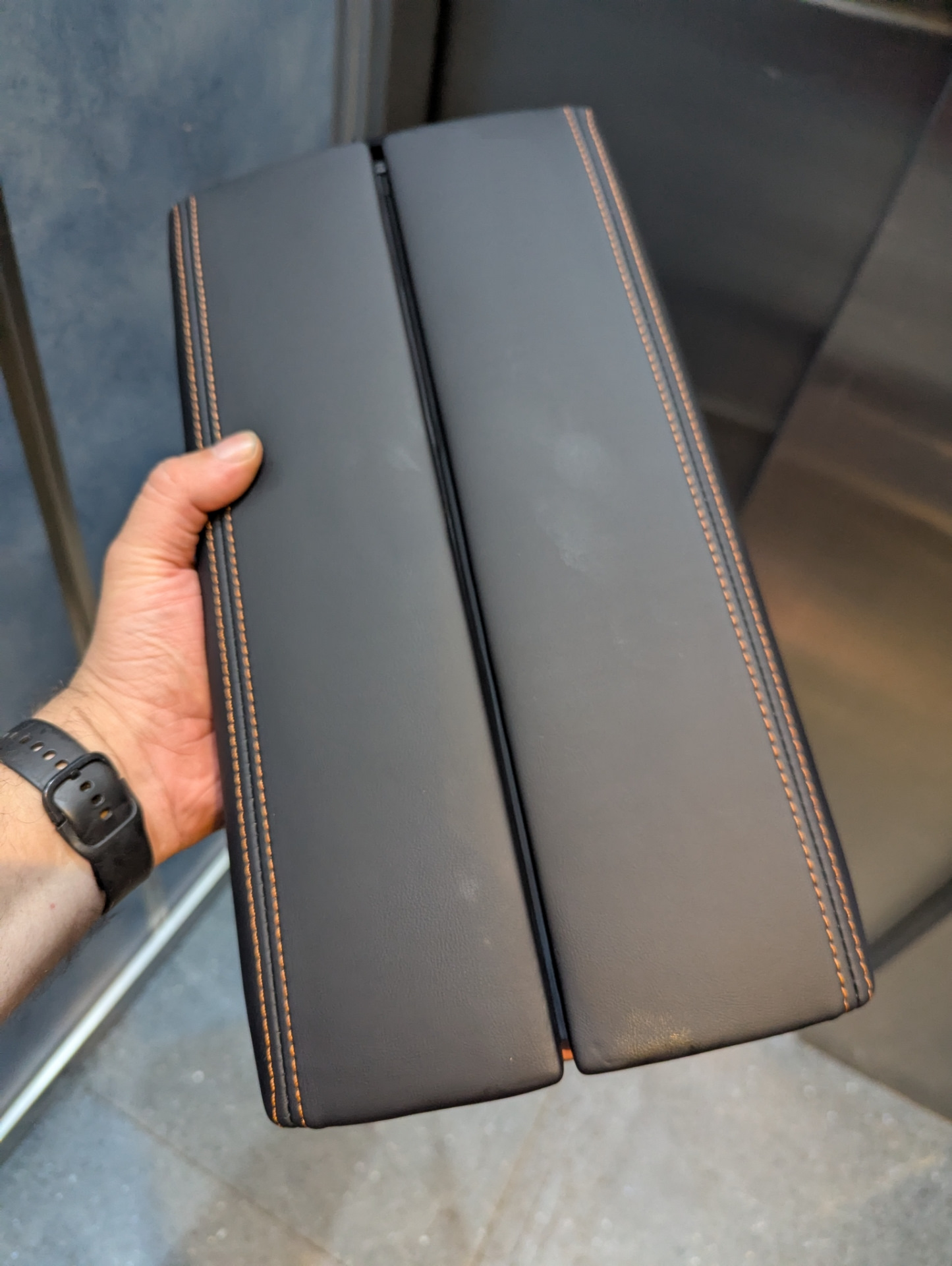

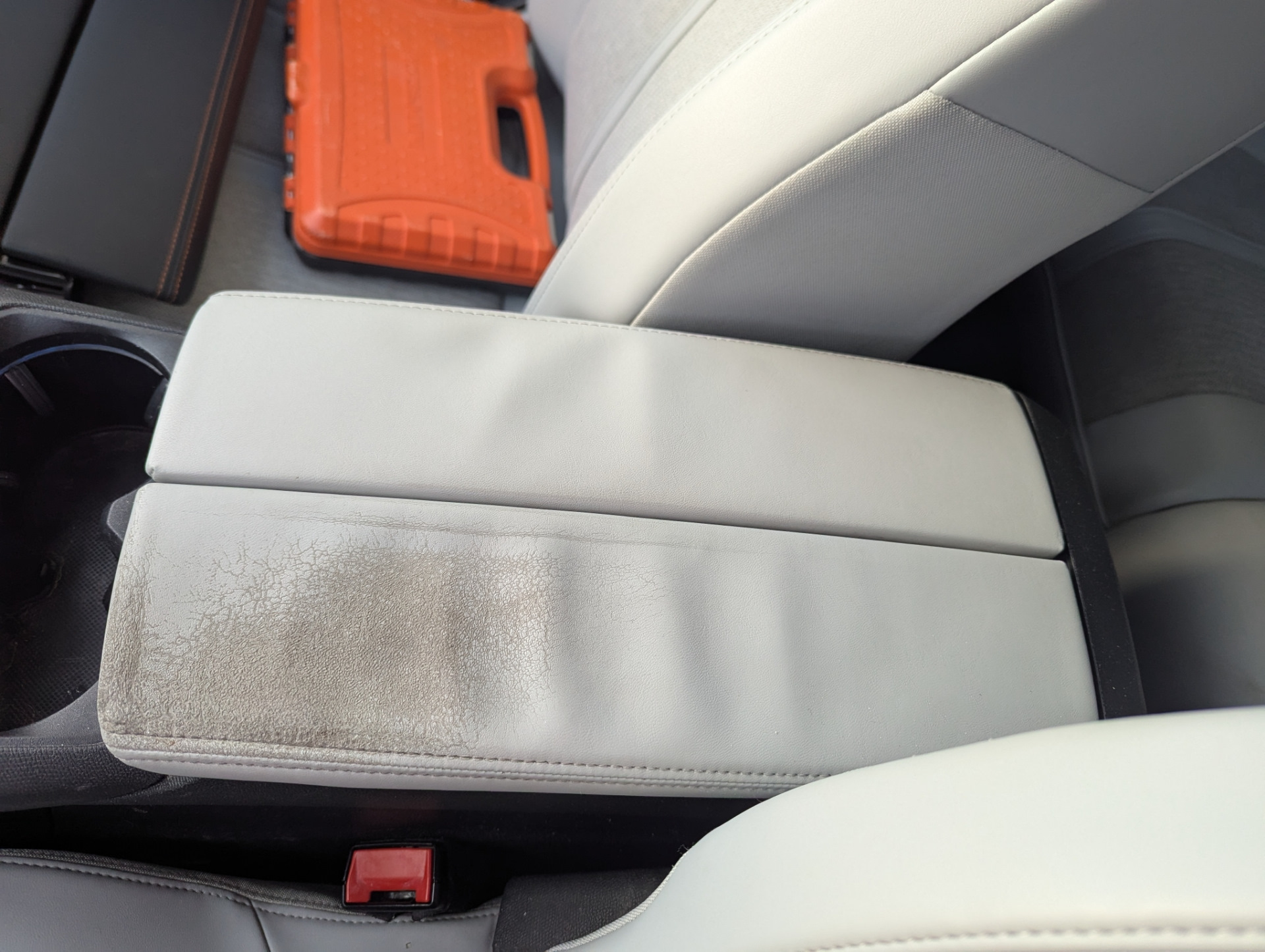

А ничего! Кроме подлокотника. Который с момента покупки мозолил глаза и локоть. Заказал на Али, моего цвета небыло, поэтому черный. Но и тут нюанс. Заказывал с черной ниткой и черной же кнопкой, но пришел с золотистой ниткой и никелированной кнопкой. На ощупь норм, но хрустит!
Было:
Стало:
