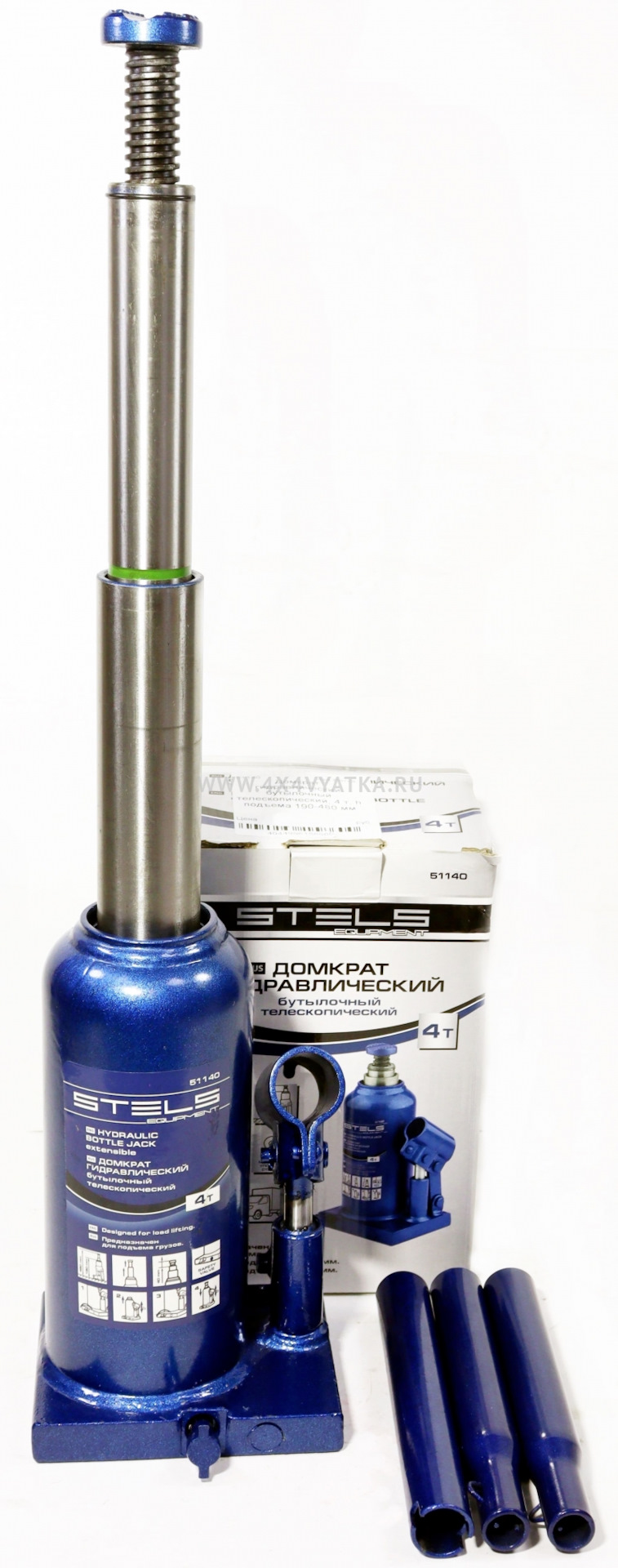

Ещё для приоры я покупал двухштоковый гидравлический домкрат (низко берет и высоко поднимает) и пару подставок страховочных. Их максимальная высота 36 см — этого мало для вывешивания туксона за пороги. Да и домкрат поднимает что-то в духе 39см с выдвинутым винтом, этого тоже мало. Итого под домкрат подставлял пенек, а под страховочные стойки две доски.

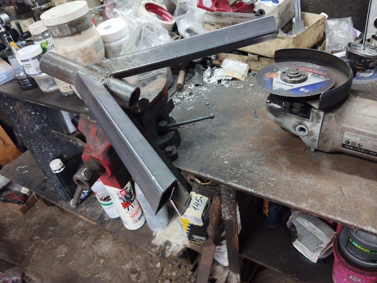

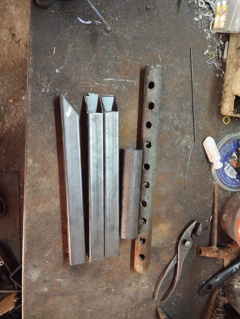

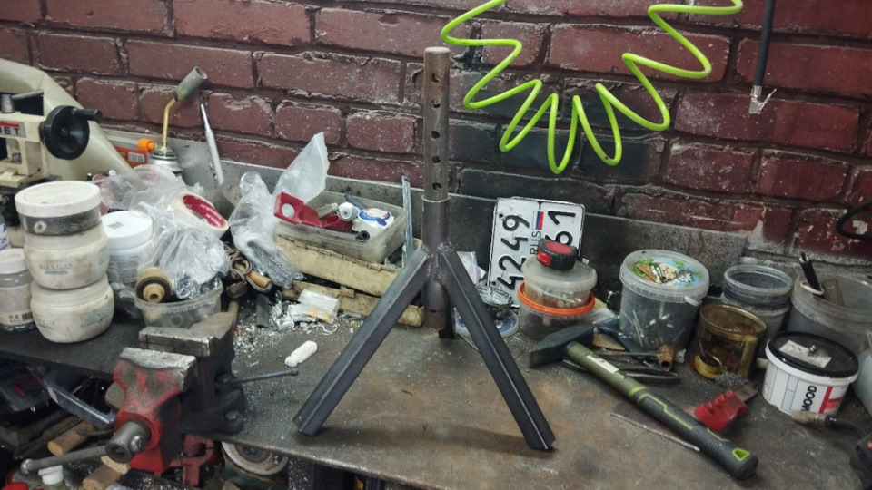

Вот такой вот начальный комплект — оцените, что с "дырочками" это не труба, это сплошной прут, который кто-то насверлил вручную И КРИВО!

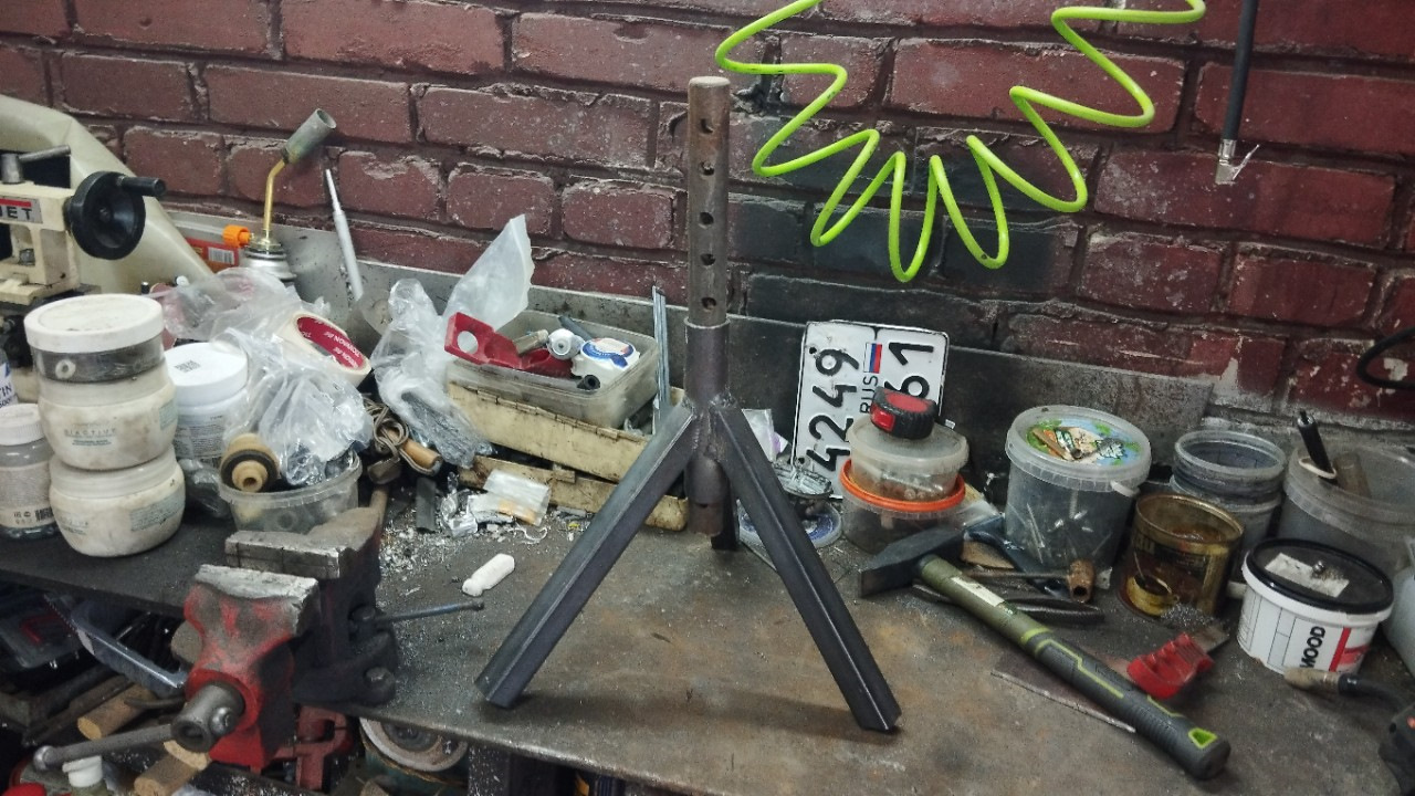

Сначала вышла подставка под елку, кривая косая — всё резалось на глаз и варилось без кондукторов

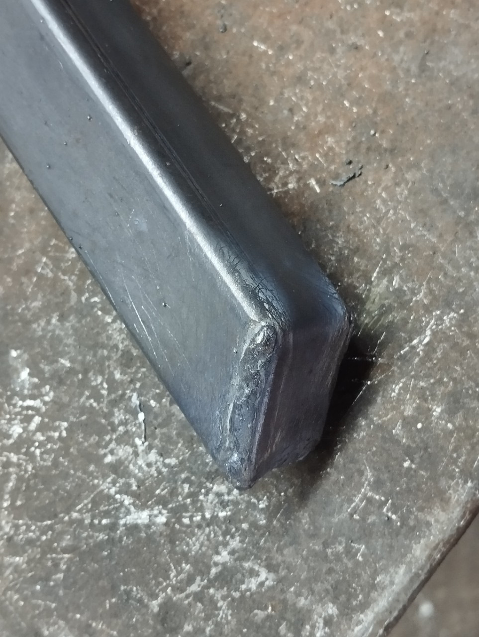

Решил испробовать метод вырезания части трубы, чтобы потом остаток загнуть и заварить как заглушку, вышло не плохо.
Главное, что внутренний шток вставляется практически без зазора, в паре мест даже чуть подклинивает, но разработается и смажется, будет нормально.

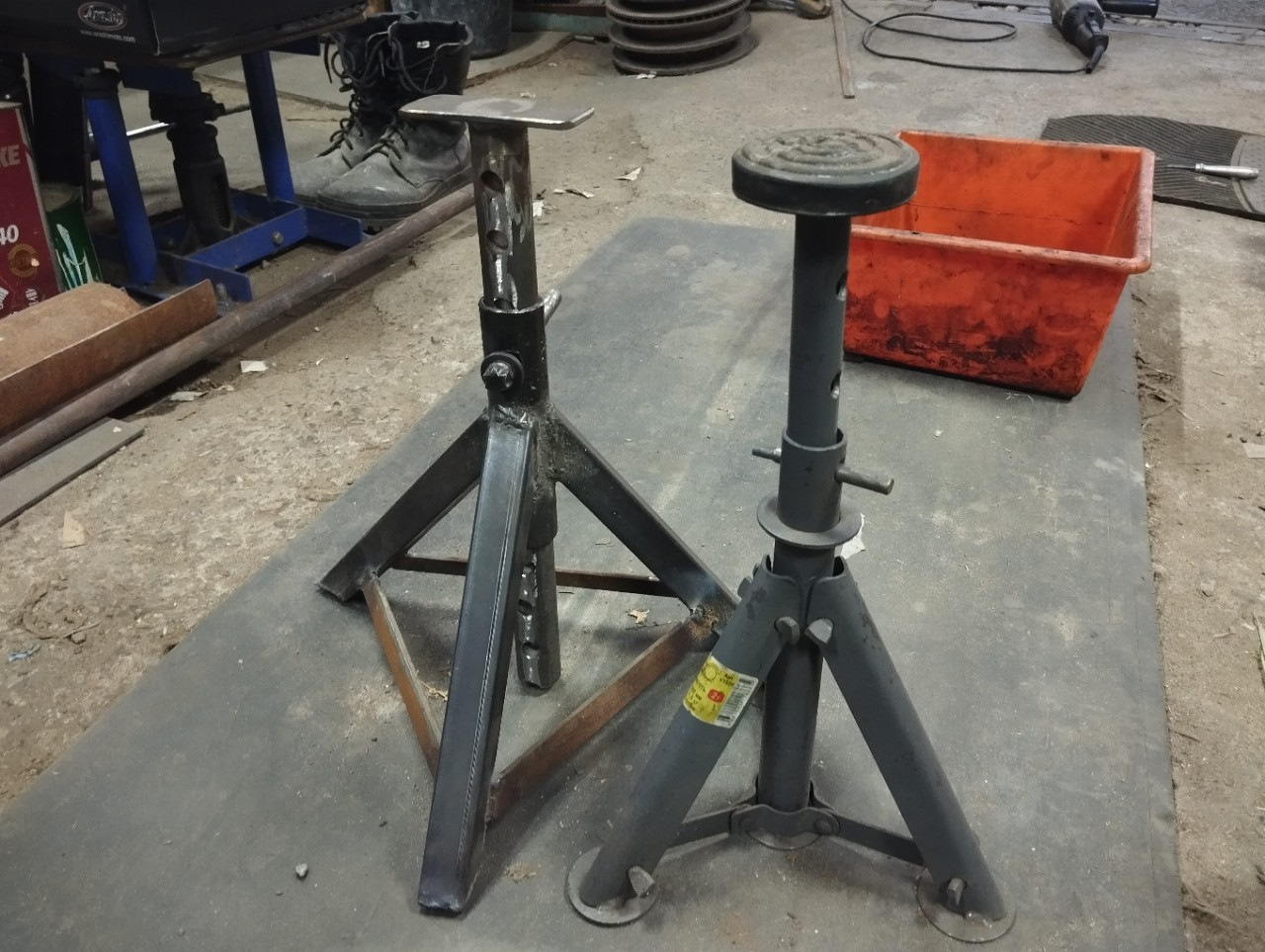

Наварил ещё соединения ножек, чтобы они не разъехались — это образовало треугольную пирамиду, что даже надежнее, чем пирамиды в египте.

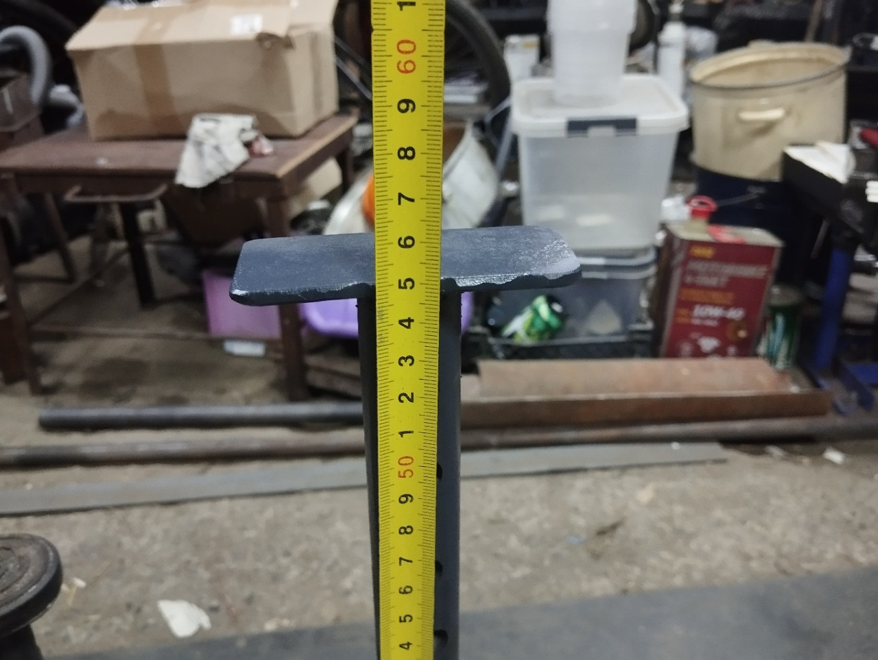

Минимальная высота этой стойки вышла равной максимальной высоте моих прежних покупных — 35-36 см.

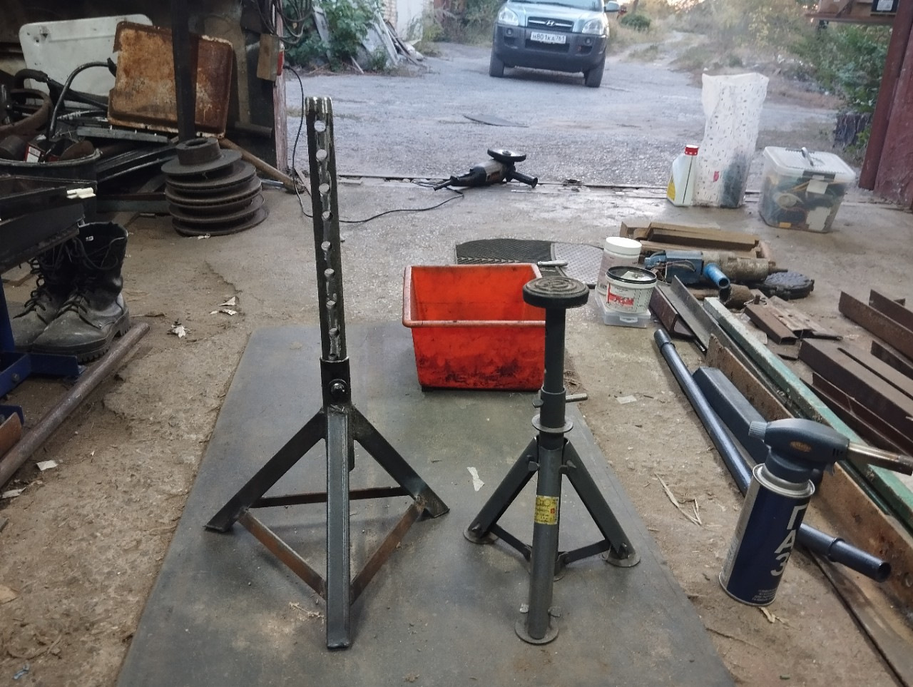

Максимальной же высоты должно хватать для всех моих работ
Высота вышла 55 сантиметров — делал с запасом, кто знает, что будет дальше

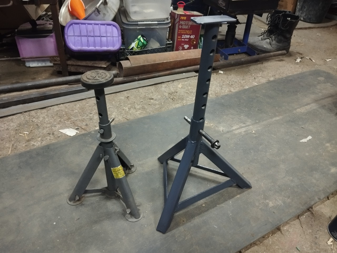

И покрасил в цвет "под завод". Красота. Палец сделал из болта ГБЦ, вроде они крепкие. Диаметр пальца 10мм, диаметр отверстий в штоке 11мм, диаметр дырки в пирамидке делался на глаз — причина в том, что шток просверлен криво и некоторые отверстия не подходили, пришлось расширять "дырку" в пирамидке.
На пятку будет надет кусок велопокрышки и притянут нейлоновыми стяжками.

Идея интересная. Но я не совсем понял как поднимать машину на такие высокие стойки.
Ну на 55 я не задираю, но меньше 45 у меня колеса земли касаются.
Двухштоковый бутылочный домкрат, увеличивается в размере почти в 3 раза. Сейчас рассматриваю к покупке такой: STELS 51140, им смогу поднимать без всяких пеньков, но жаба душит платить за эту фигню столько.
KAV5-BY
Оно может кажется, что высоко, замерьте у себя, думаю, удивитесь.
Ну да. Теперь понял.
