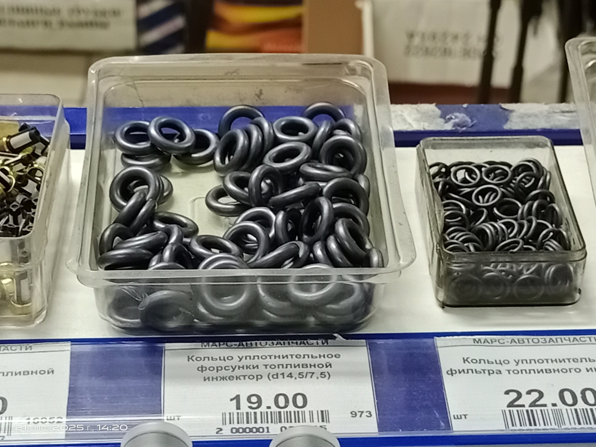

Колечки

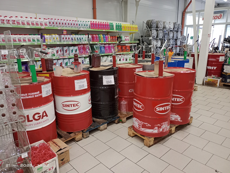

Масла. Одна из бочек снабжает мою машину на протяжении очень очень очень много километров

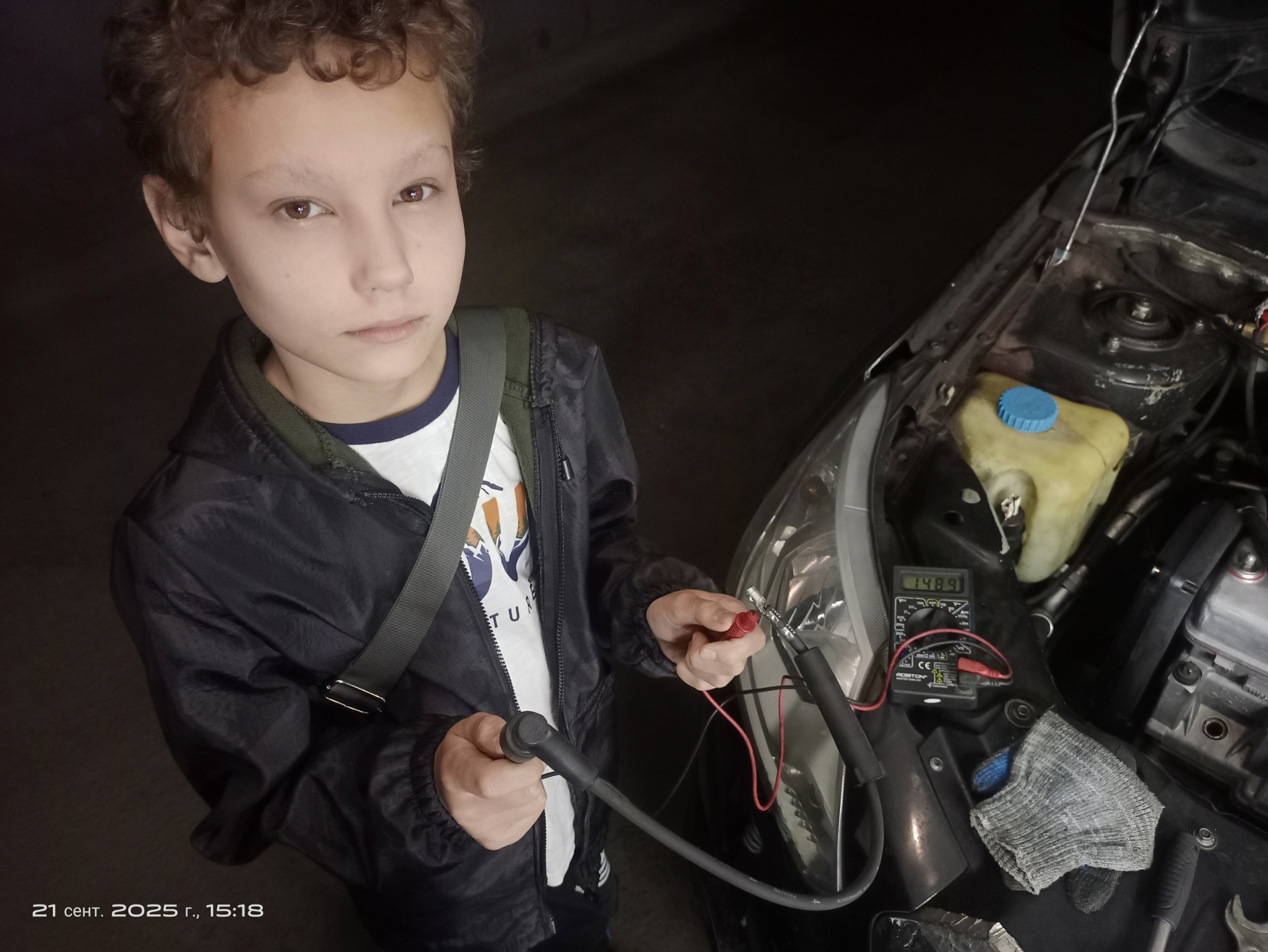

Замеры мультиметром бронепроводов

Сняли бензиновые форсунки. Горячие кольца одубели. Теплые кольца более менее живые
Слева старые, справа новые колечки.

Обломился провод на одной из бензиновых форсунок и вот тебе провокация нестабильной работы двигателя: то ровно, то как будто пигменты, то не тянет.
