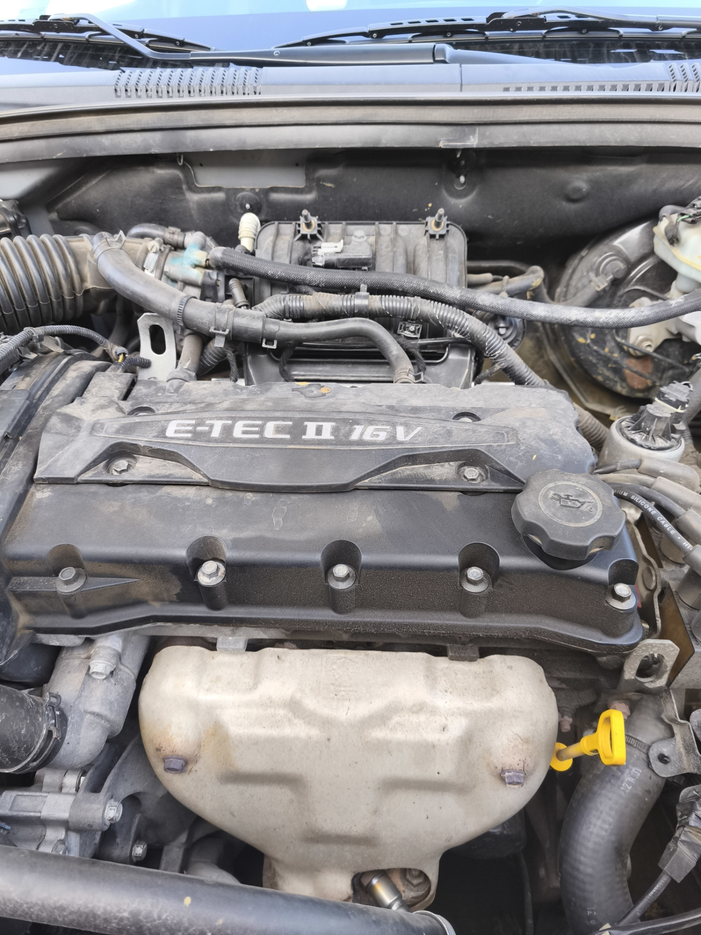

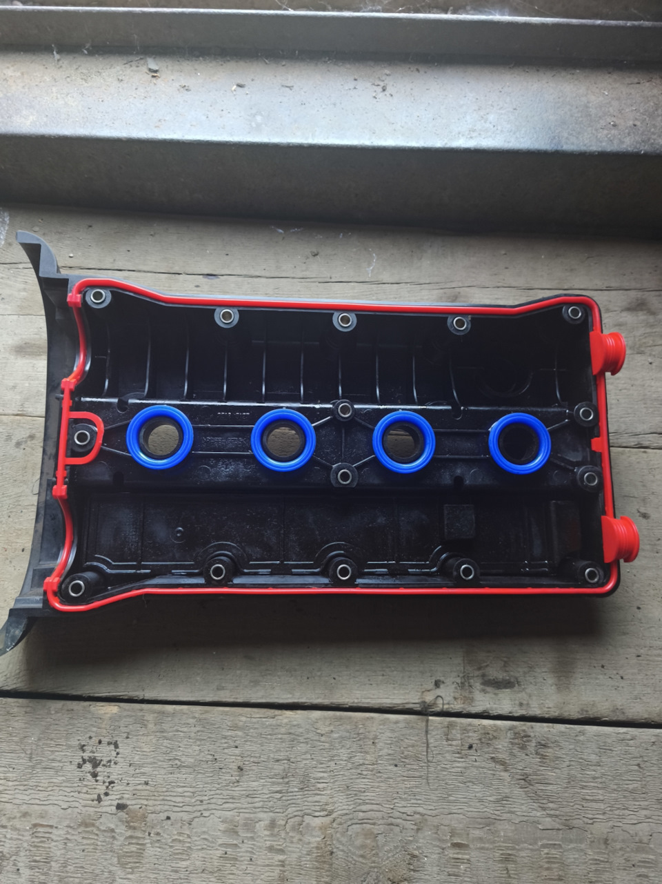

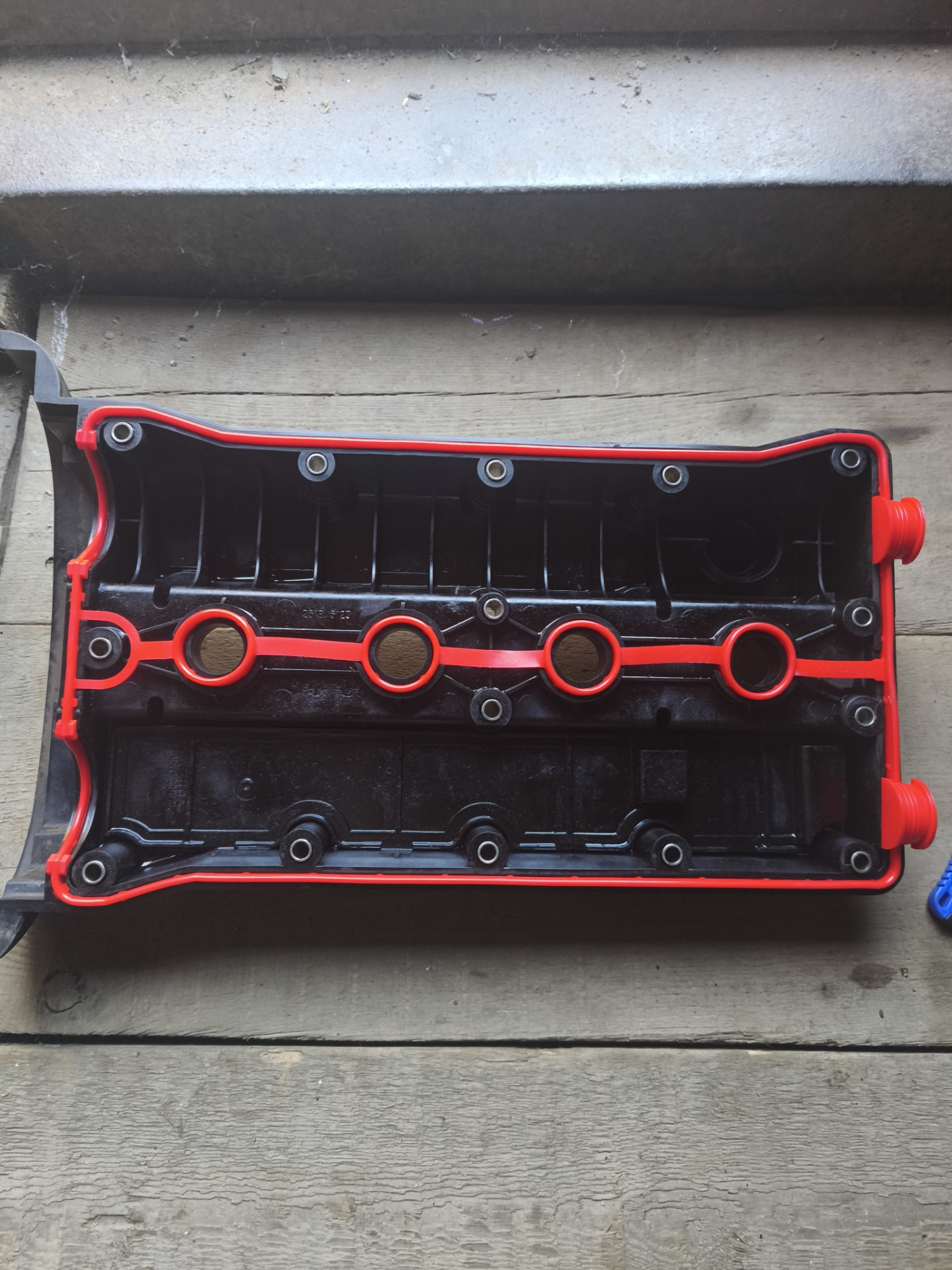

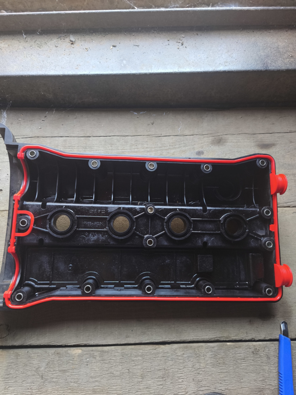

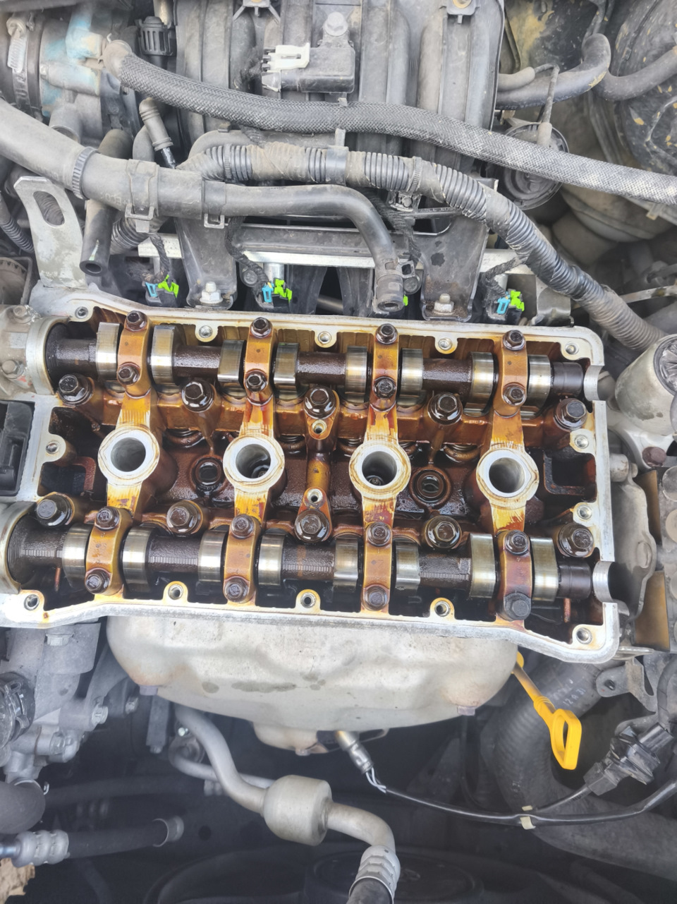

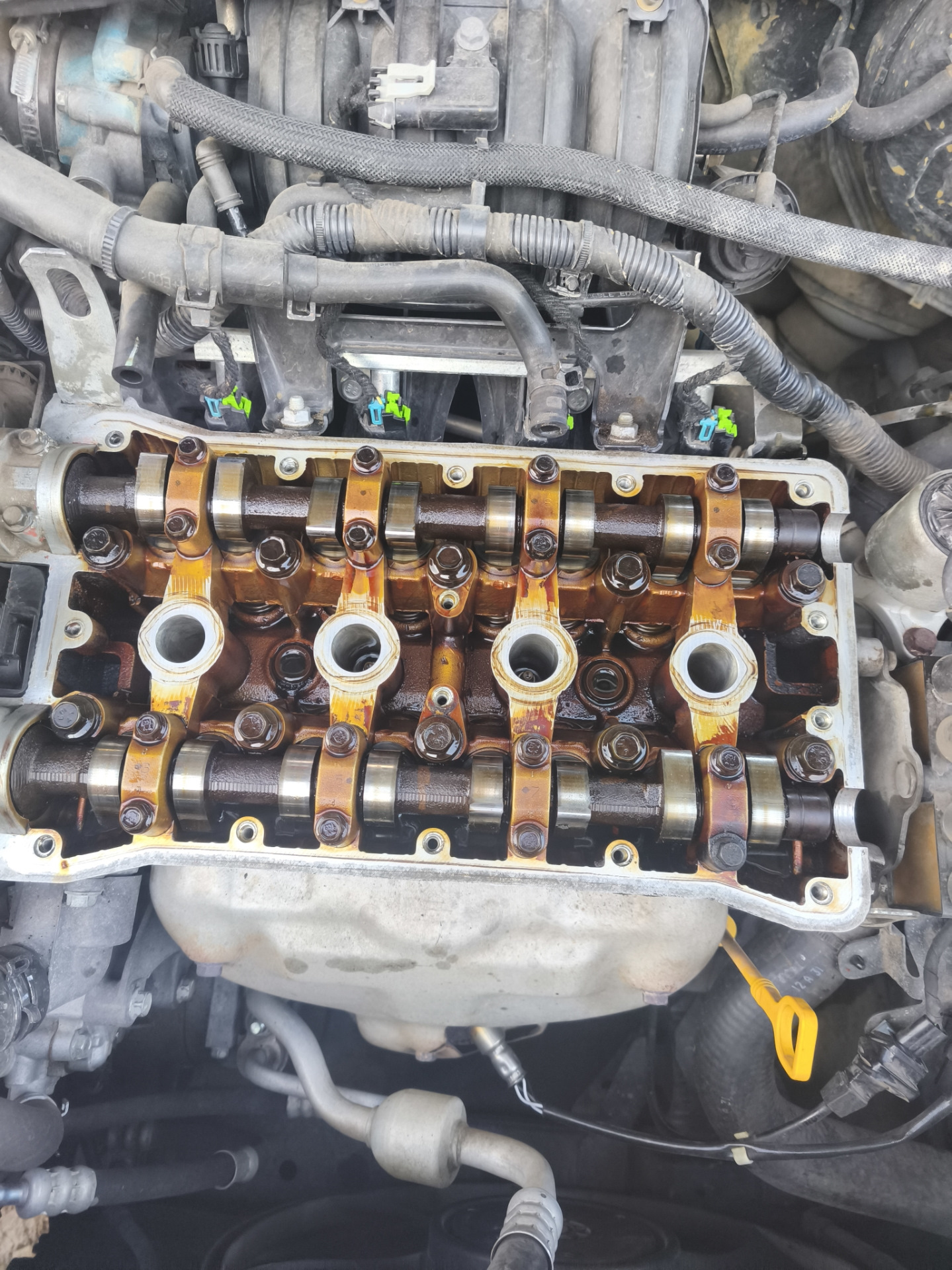

Всем привет. Надо наверное поиметь совесть, да что-нибудь написать. Честно говоря, хз, что рассказывать. Экотечь вновь потёк, опять проклятие Лачетти-мотора — прокладка клапанной крышки. Купил опять прокладку Ростеко, бочонки под болты тоже Ростеко, манжеты свечей ЗМЗ 406. Скинул КК, почистил от масла, от герметика, накинул прокладку, предварительно вырезав середину, поставил манжеты. Выкрутил свечи, вытер от масла, ВВ провода тоже вытер. Свечные колодца также протер от масла. Собрал все обратно.

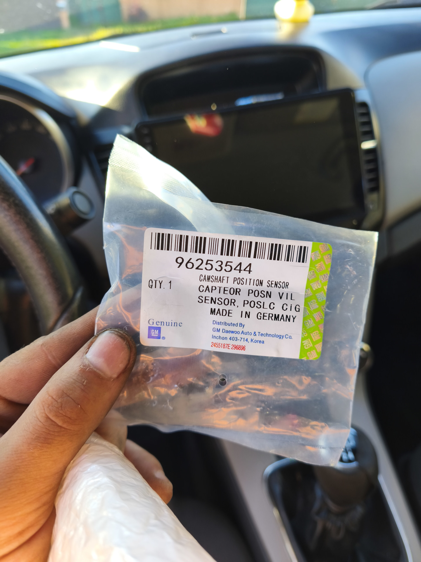

Чуть ранее ещё заменил датчик ДПРВ. Поставил вот такой: Датчик ДПРВ
Ошибка Р0340 ушла, проехал около 1000км, пока все отлично

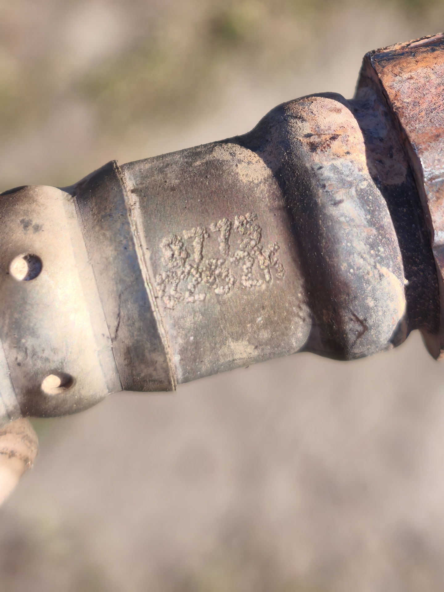

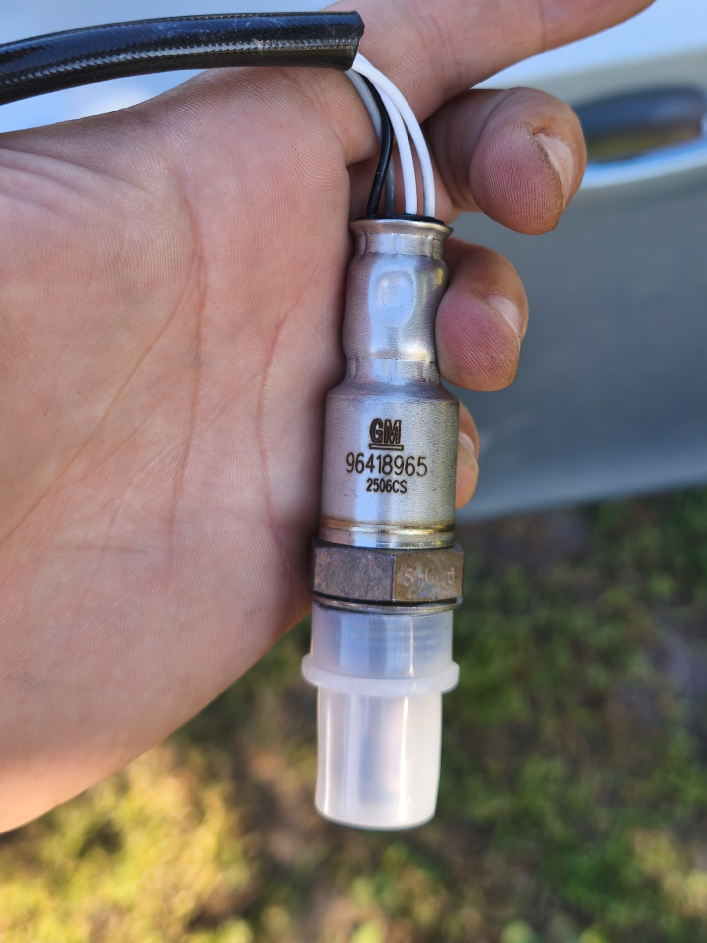

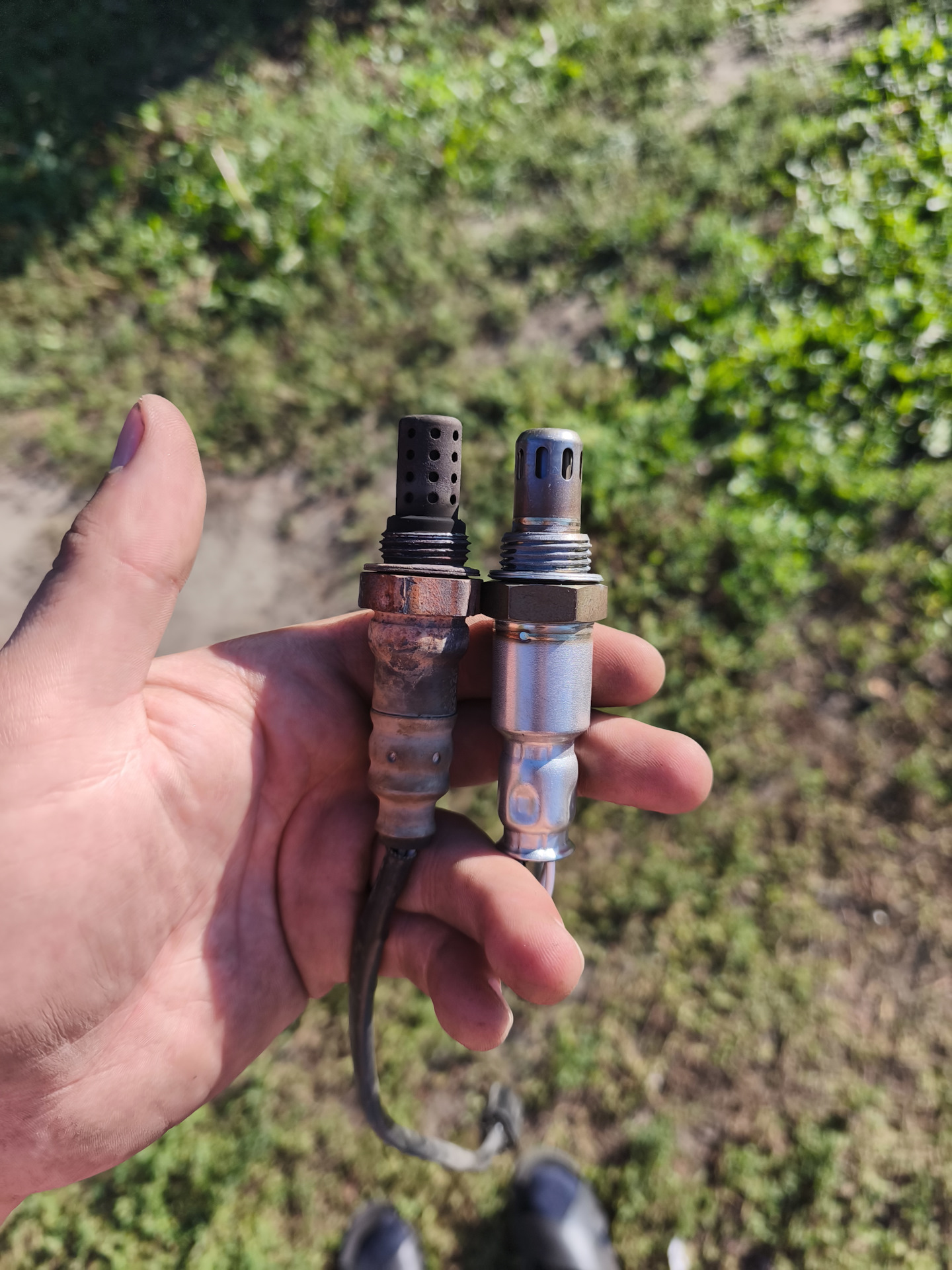

Также поменял ДК1. Покупал тоже на озоне: Датчик кислорода 1. Поставил. По напряжению график четкий, датчик работает, а вот нагреватель оказался неисправен. А принципе, что можно ожидать от датчика за 1300р

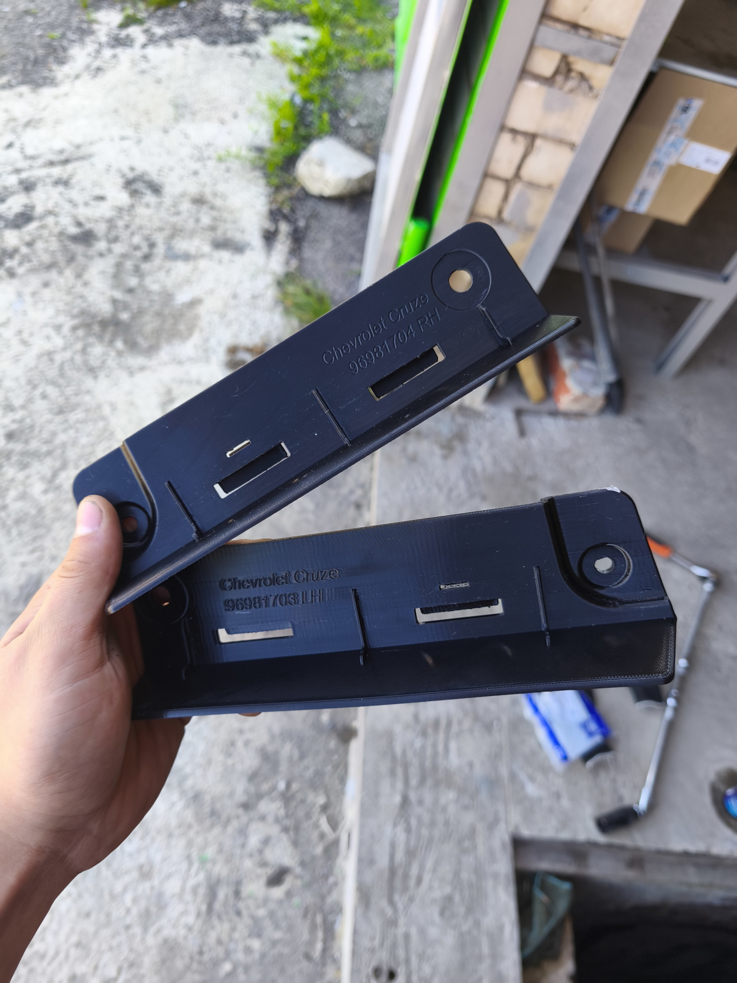

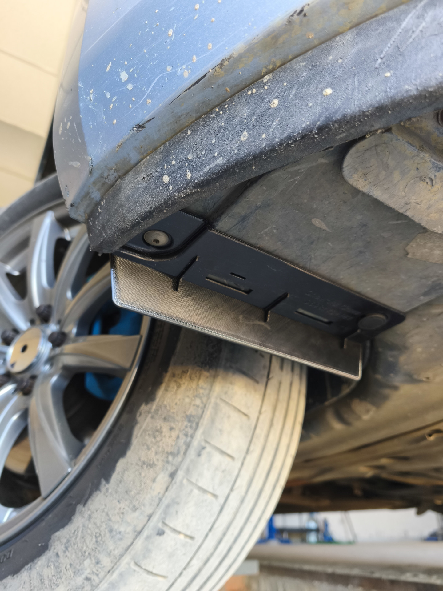

Также купил на озоне Аэродинамические щитки , так как с правой стороны родной потерялся. Встали четко, как положено. Мягкие, в принципе как и оригинал.

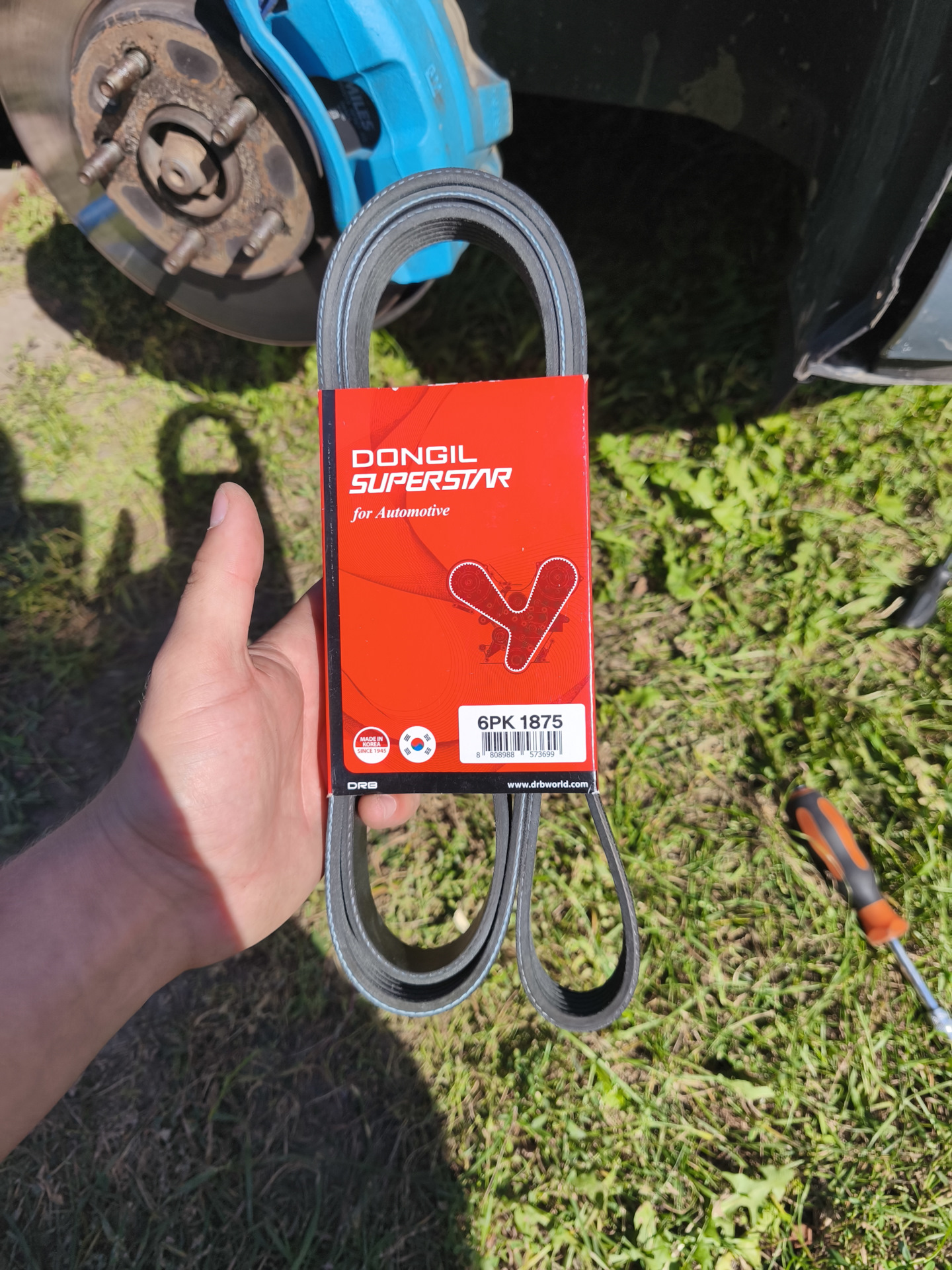

Также была замечена неприятная трещина на приводном ремне. Купил новый, Донгил. Меняется за 15 минут, ничего сложного.

Как мотор себя чувствует, расхода масла нет ?
Да ну вроде бы нету. Может угарает если только. Пробеги огромные, масло меняю чуть ли не каждый месяц
👍 какое используешь масло, меняешь через сколько км?
Zic x7 5w30. Меняю каждые 7-8тыс.км. Можно сказать почти каждый месяц
Понял !
Берешь его где ? Чисто под клапанной?
Мне кажется на зик звонко двс работает
Ну вон выше фотка есть. Я на нем уже наверное более 10 замен масла. Когда угарать начинает, на холодную гидрики постукивать начинают
Примерно к 8000т.км садятся присадки получается?
Ну приблизительно да. Но надо учитывать, что у меня пробеги трассовые в основном. И кручу я его до 5500 об
Да я тоже кручу . 16рь нельзя катать как классику в натяг …
Добрый день, а с этими манжетами на колодцы свечные лучше? На долго хватает? И как они встают, размер хорошо подходит? Можно артикул чтобы тоже заказать. Ставлю всегда такую прокладку и основная проблема, что тысяч через 15 стоит масло в колодцах.
Привет. Ну во-первых клапанку надо затягивать нужным моментом, не перетягивать. Во-вторых да, манжеты продлевают срок службы прокладки. Но в этот раз (впервые) у меня тоже масло оказалось в колодцах, хотя манжеты ставлю не в первые. Возможно перетянул крышку. По размеру все подходит, но нужны именно от ЗМЗ 406. Ни от 402, ни от 405 мотора не подойдут, они в диаметре больше. Исключительно от ЗМЗ 406. Купить можешь в любом газелевском магазине, стоят копейки. Бери силиконовые
Спасибо, попробую, как раз сегодня прокладка пришла, поеду щас манжеты искать.в мыслях было уже заказать новую кк, но дорого, пока повременю)
Там есть места штатные под них?
Под щитки? Конечно
Какую роль эти щитки играют?
Исходя из их названия — аэродинамика.
И Гугла:
Улучшают аэродинамику автомобиля. На высокой скорости в колёсных арках за счёт большого объёма нагнетаемого воздуха образуется зона повышенного давления, и увеличивается подъёмная сила, препятствующая движению автомобиля. Щитки оттесняют воздушные потоки от колёсных арок, снижая сопротивление.
Повышают уровень безопасности во время движения машины по лужам или мокрой дороге. На скорости направленный поток ветра вытесняет воду перед колесом, отчего улучшается их сцепление с асфальтом, уменьшается риск аквапланирования и к тому же меньше пачкается кузов.
Способствуют охлаждению тормозных дисков и компонентов выхлопной системы.
Уменьшают шумы в колёсных арках.
