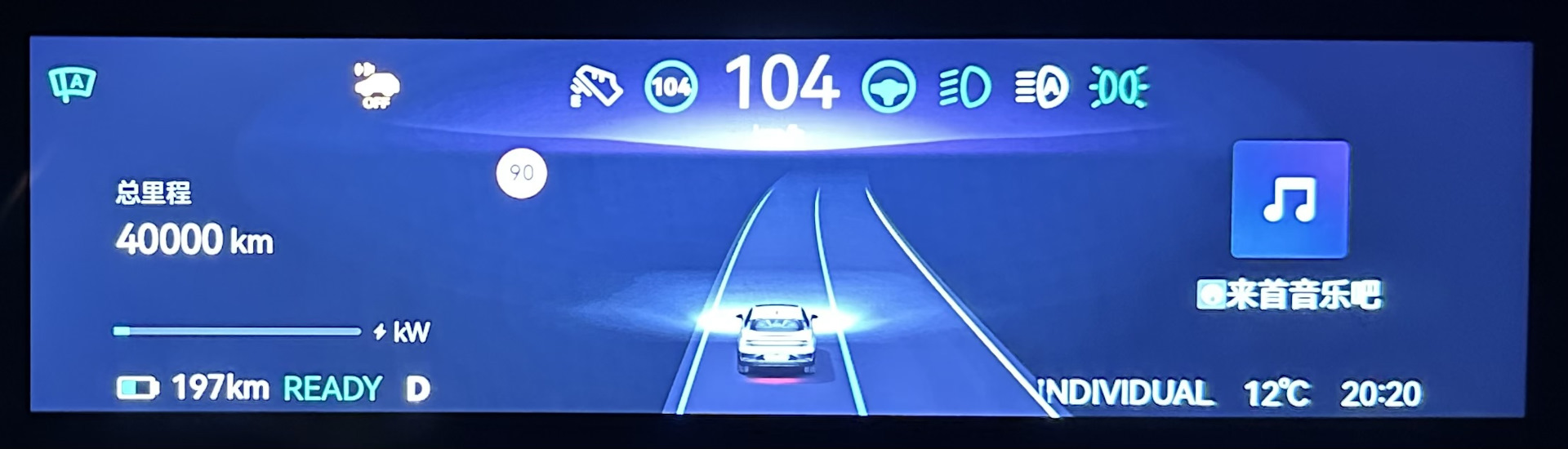

Это что за версия ota?
5.5, самая последняя.
Да, точно, никогда на общий пробег не смотрел 🤣
Показалось, что 4+
О! Да сколько ещё интересных вещей можно найти в настройках, если углубиться ))))

Если не прошивать на русский язык то нет заморочек с повторной прошивкой опять на русский после обновлений так? Или прошито на русский? Просто на фото приборки иероглифы)
Приборную доску не русифицировал. Остальное на русском. После больших обновлений русский "слетает", нужно заново обновлять его. Делают бесплатно, только раз заплатил за русификацию и доплачиваю только за какие-то большие обновления.
За приборную доску нужно каждый раз платить за русификацию после каждого обновления. А что на ней читать? Цифры и так понятны )))
