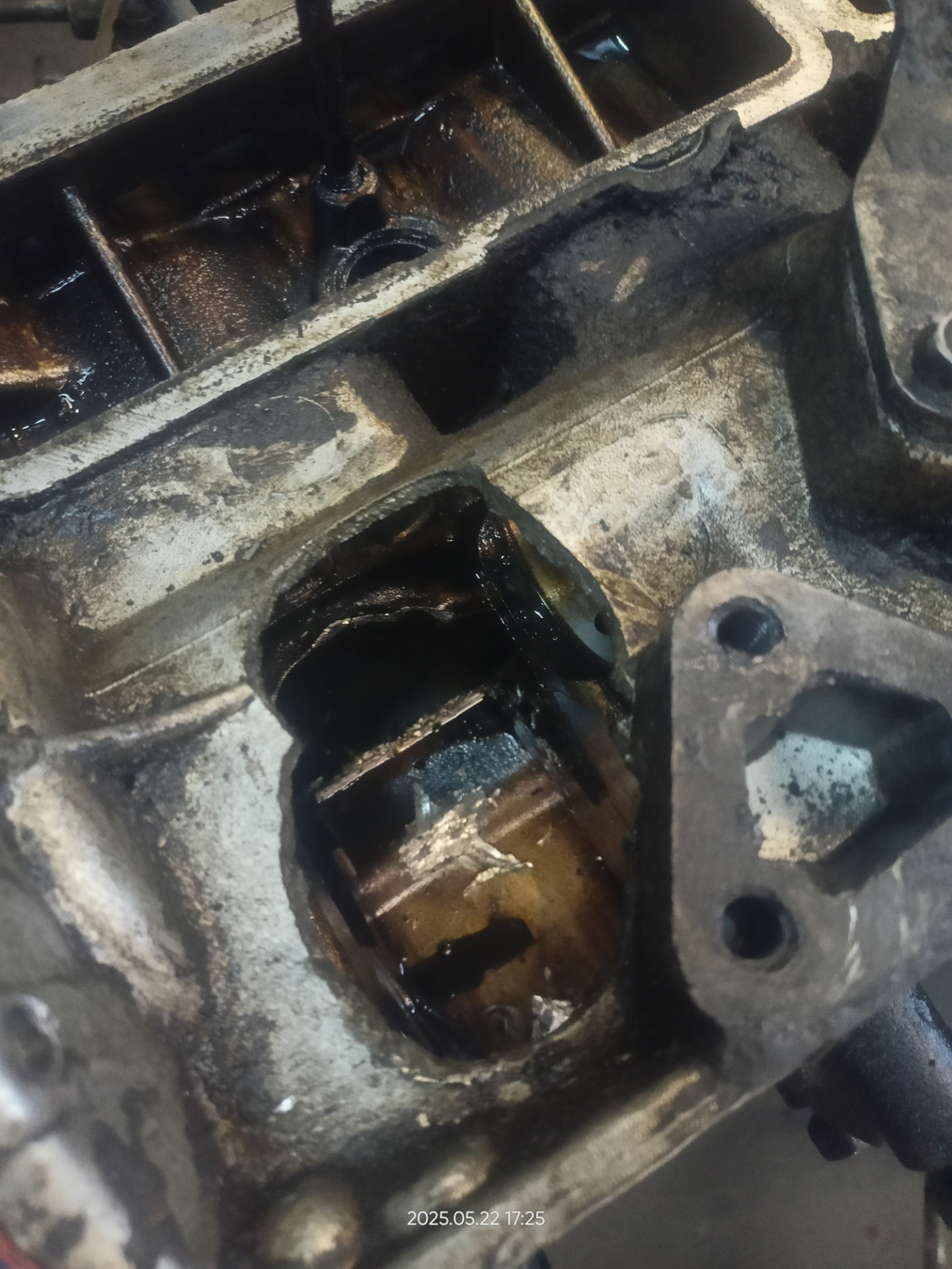

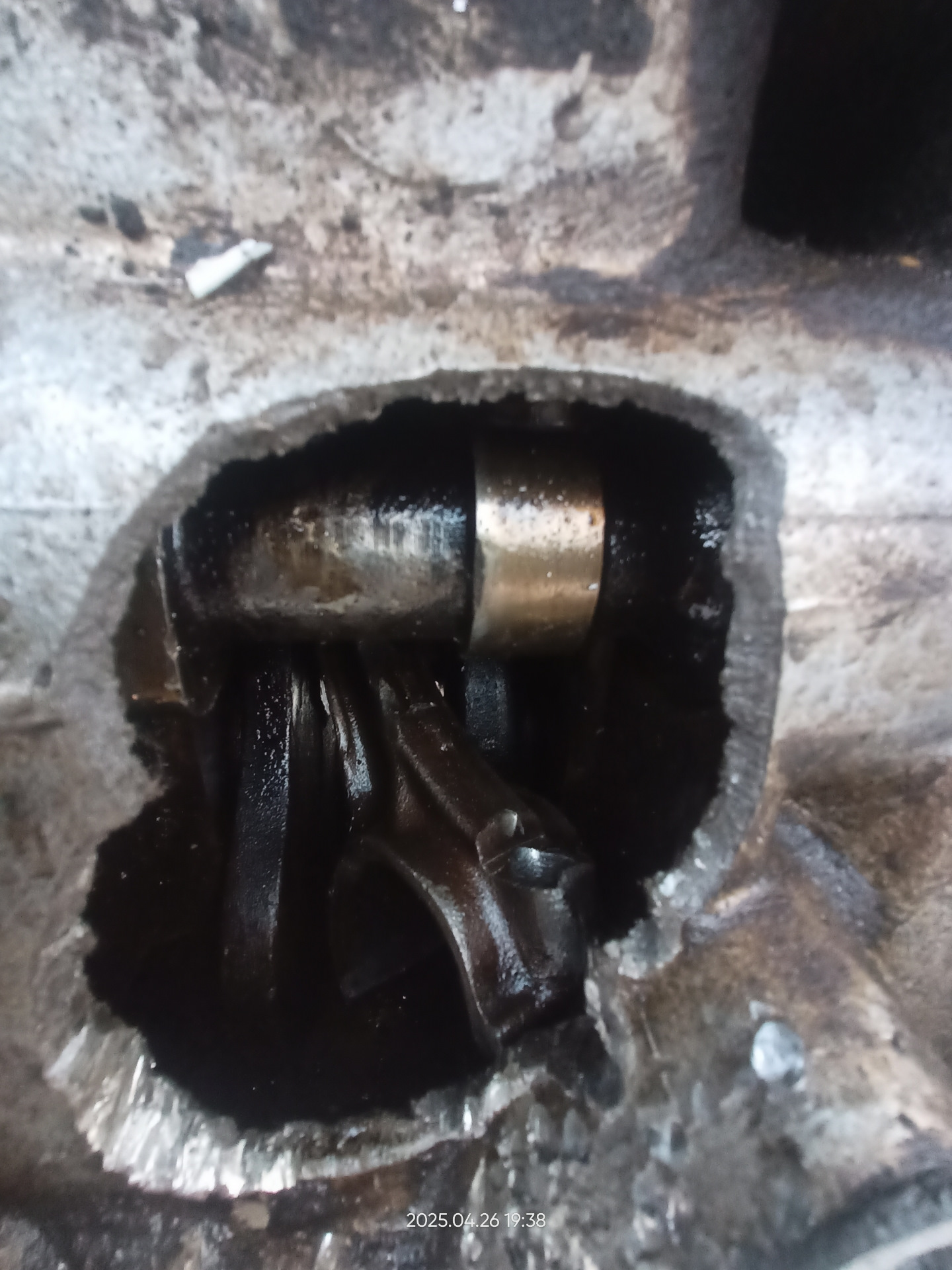

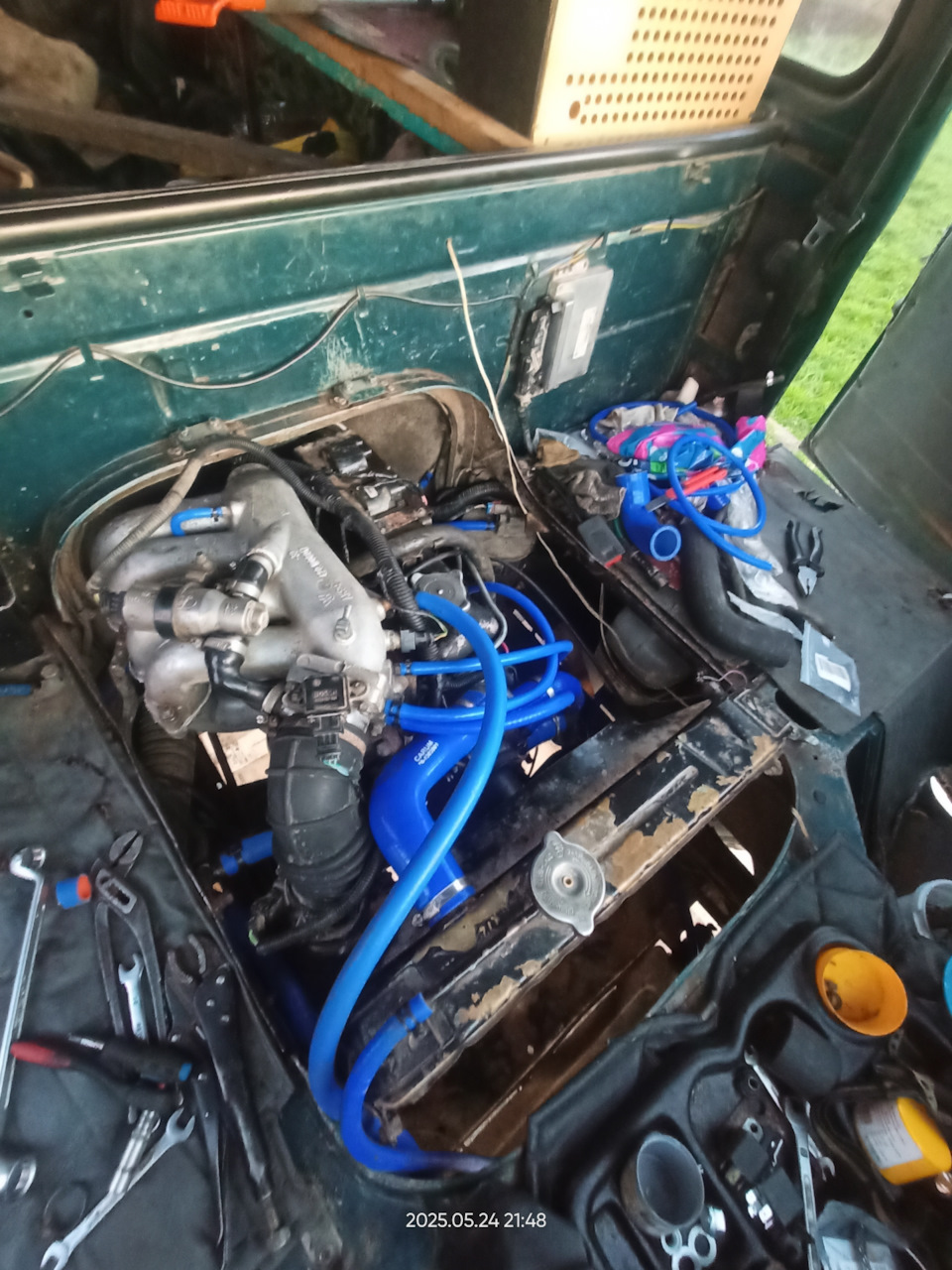

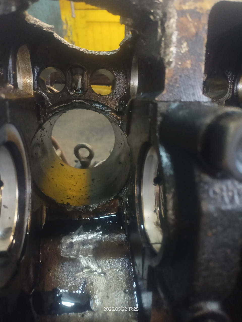

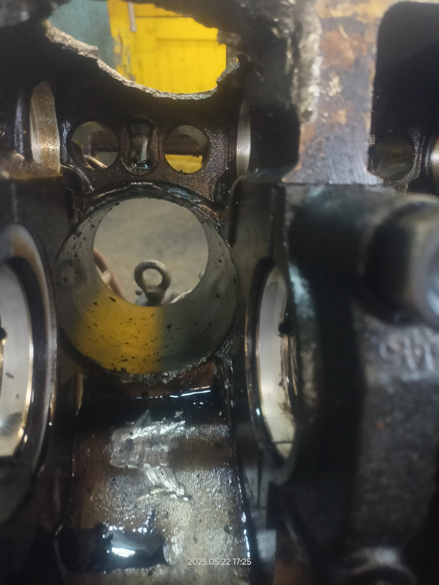

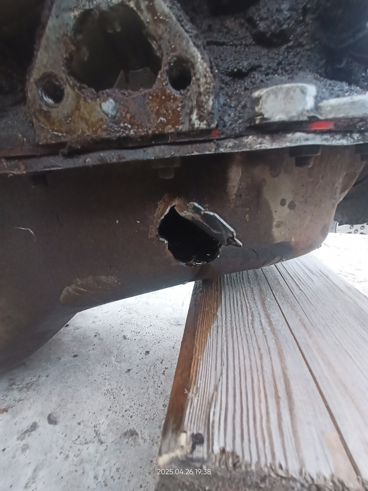

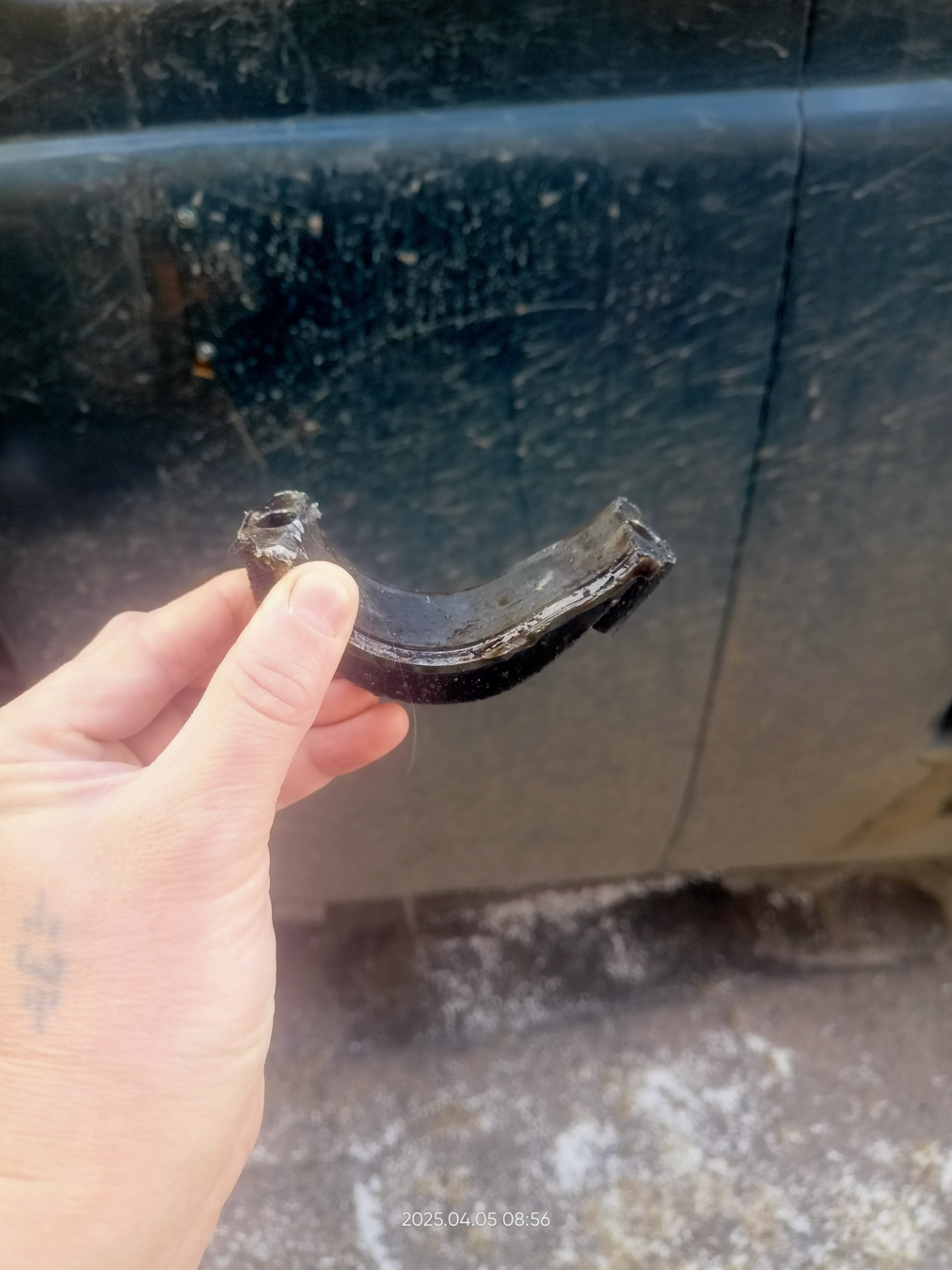

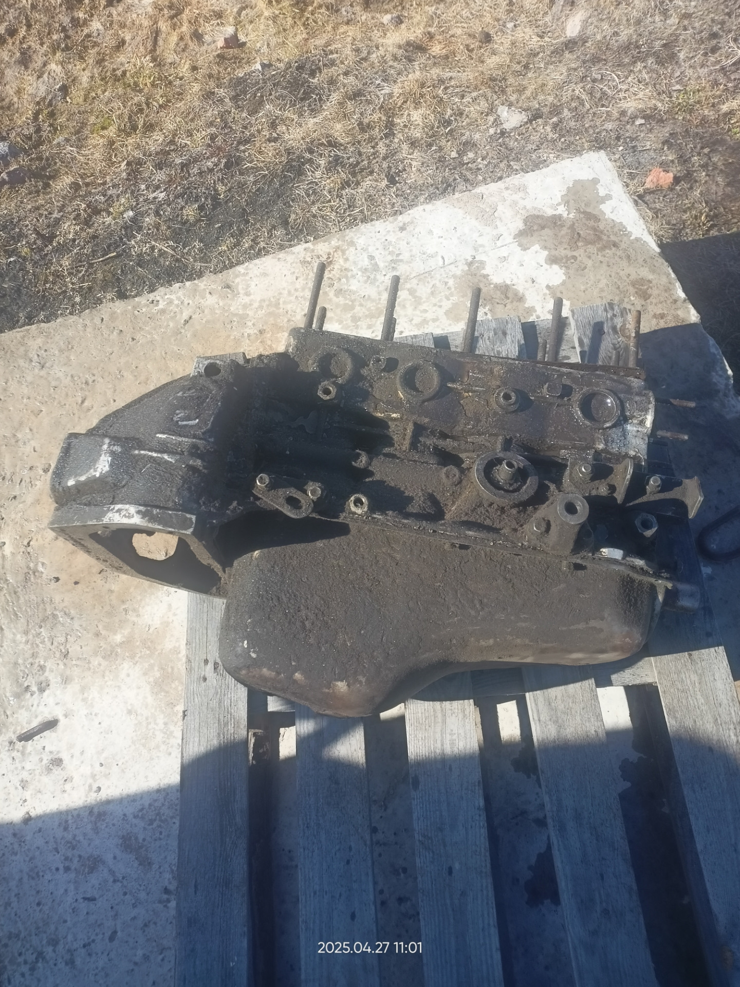

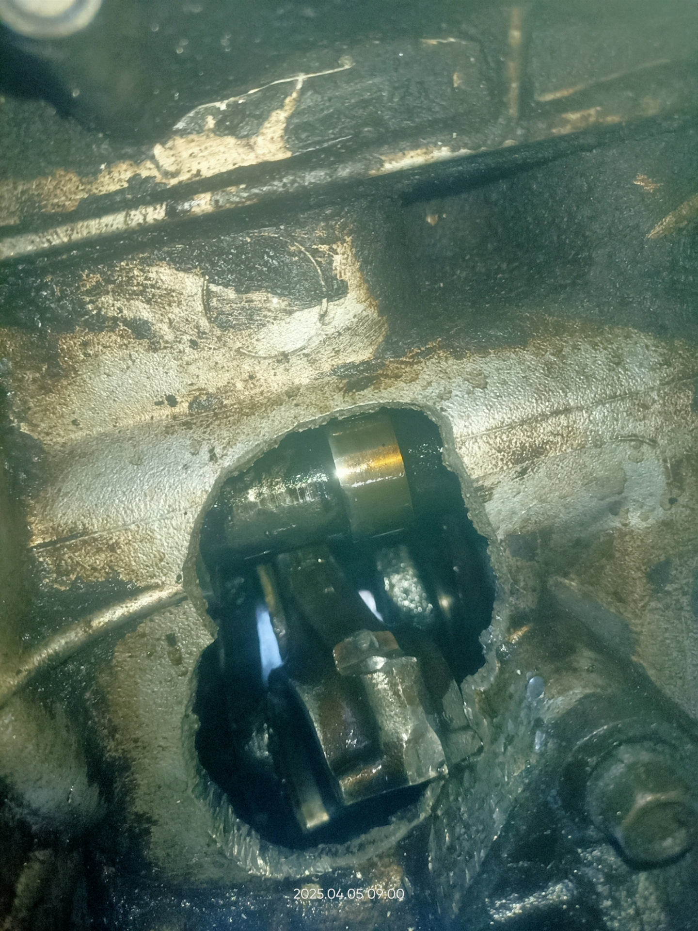

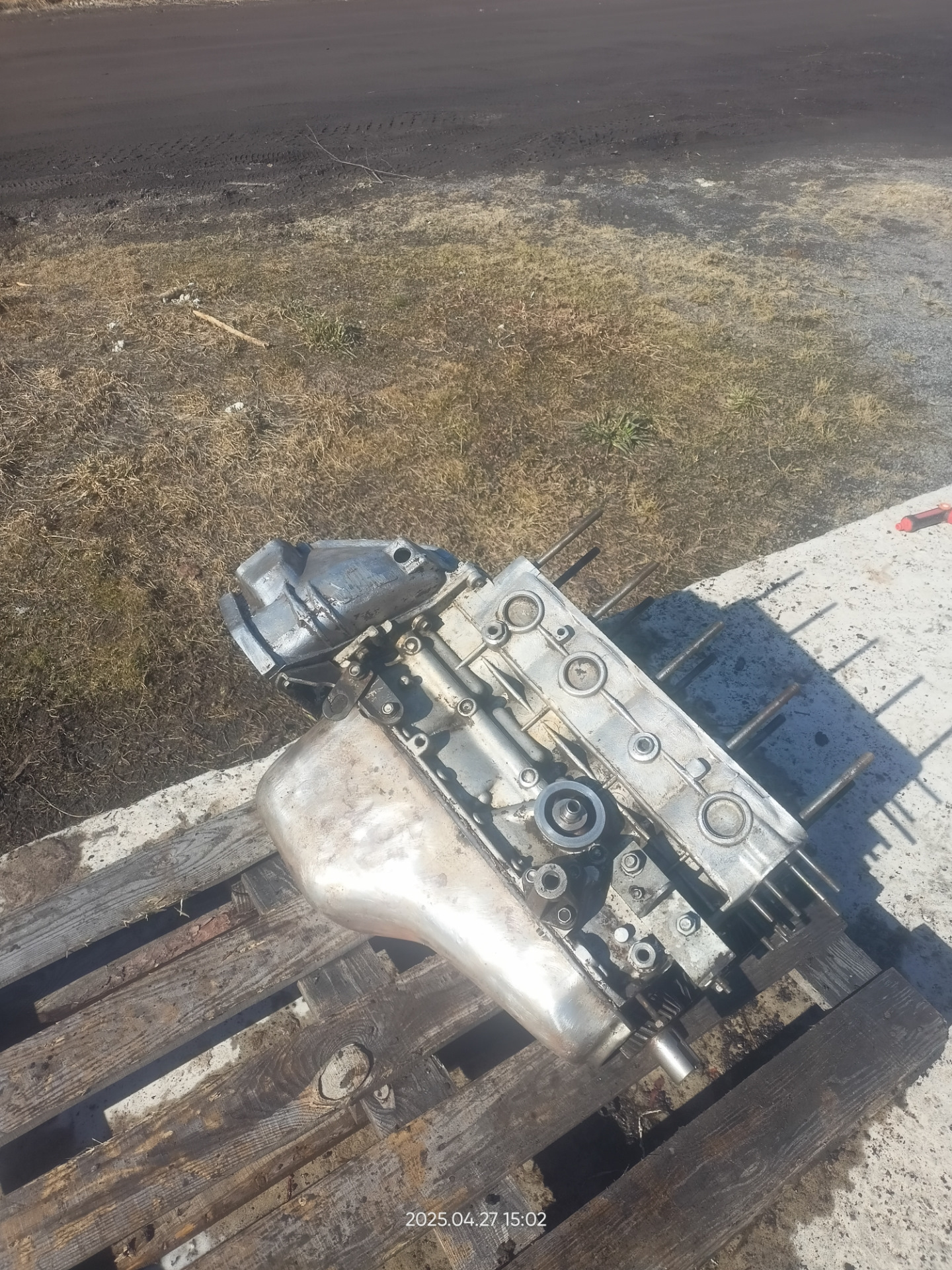

Выехали в 2 часа ночи от дома, проехал 800м, случился удар и непонятная работа двигателя. Сразу заглушил. Открыл капот и очень сильно огорчился увиденному: дыра с кулак в блоке слева у первого цилиндра, шатун торчит, говорит привет! Выйдя из машины в 10 метрах позади нашел вторую часть шатуна.
Т.к. дело было ночью, особо разглядывать ничего не стал, утощил обратно к дому.

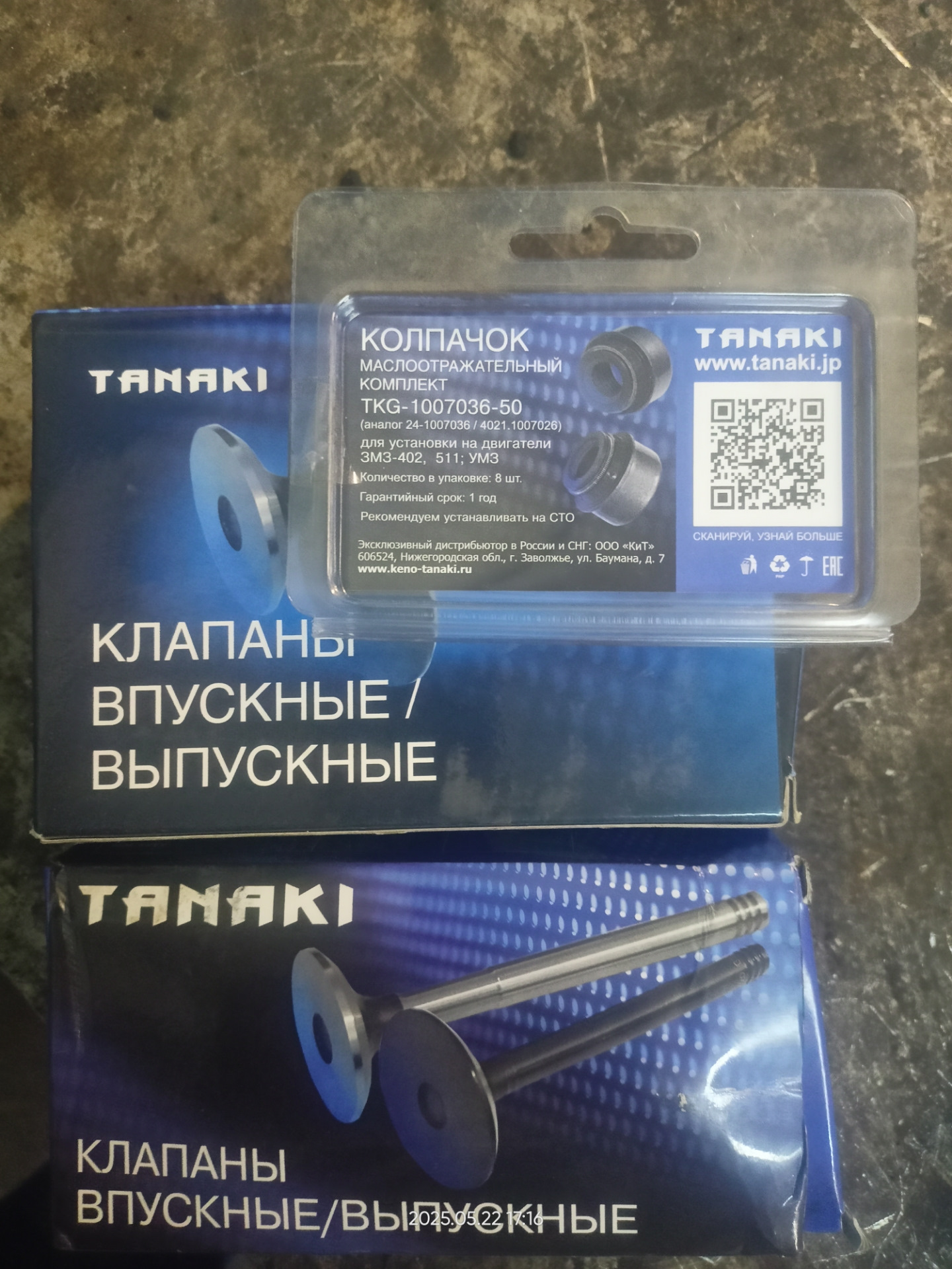

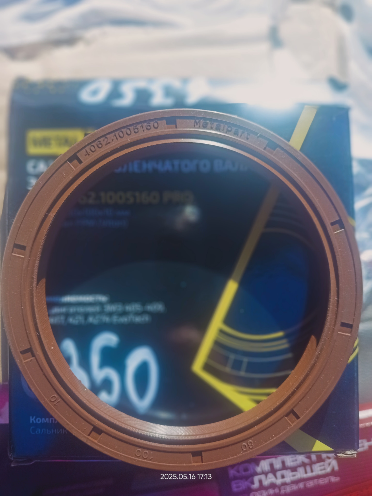

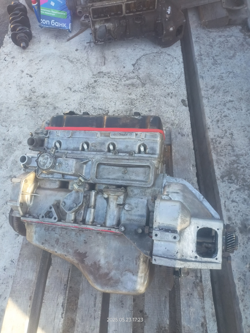

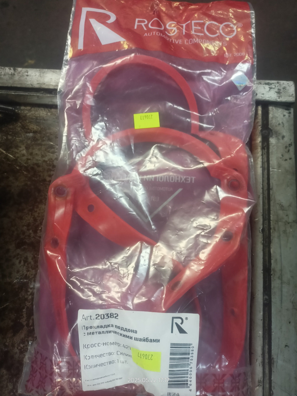

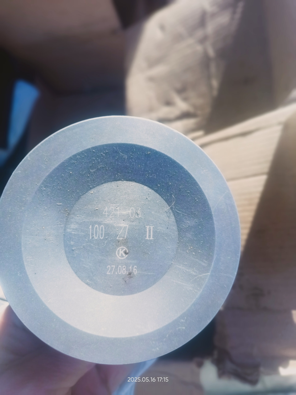

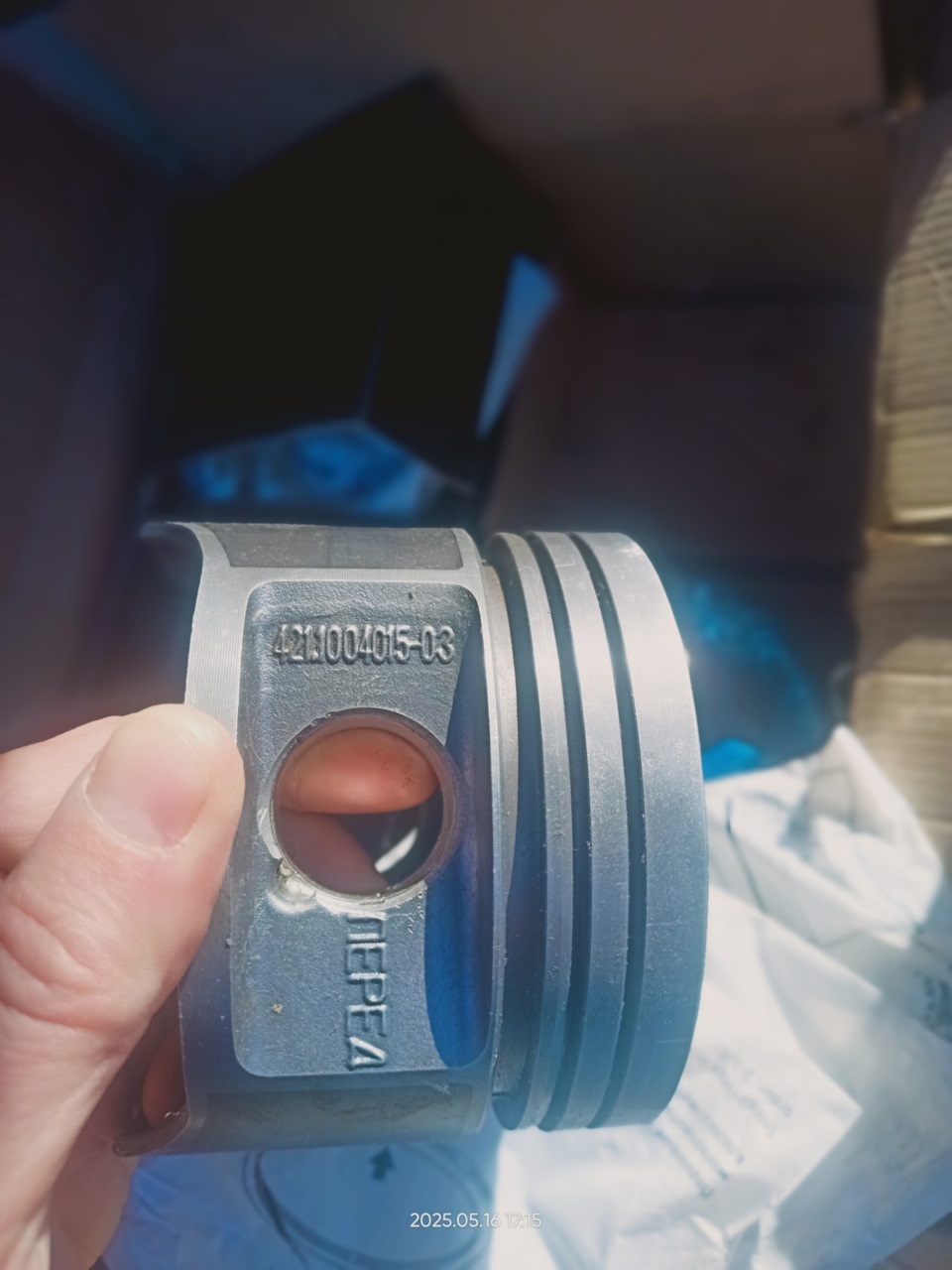

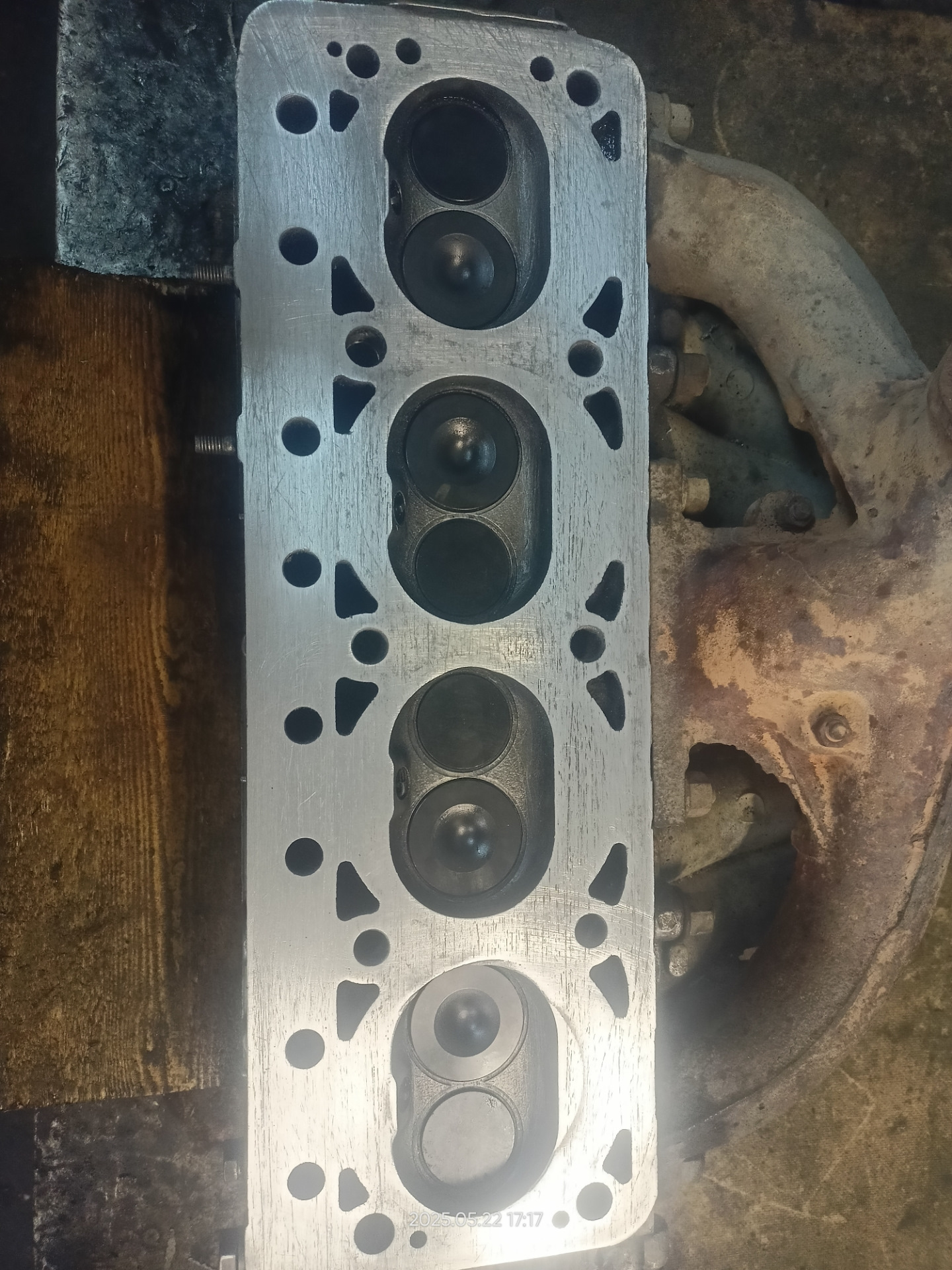

На следующий день начались поиски донора — нужен был в первую очередь блок, при этом с возможностью дальнейшей перерегистрации. Из найденных блоков устраивающих по бюджету подошёл только один. И тот надо потом перерегистрировать через процедуру внесение изменений в ТС. Донор оказался без головы, головку оставил свою, заменив на ней клапана. Коленвал на доноре тоже оказался с недостатком — разбито посадочное место под шпонку шестерни ГРМ. Нашёл ещё одного донора, с которого был снят коленвал. Поршневую группу поставил новую. По итогу получается собрал один двигатель из трёх. За работу по пересборке мотора отдал 22Круб (делали мужики по знакомству).
