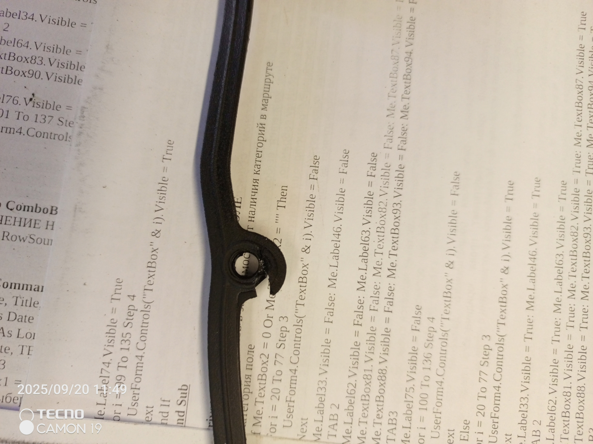

Вдруг понял, что когда снимал крышку верхнего натяжителя, не увидел шумоизоляционной прокладки.
Подумал что уронил, но на всякий случай глянул в крышку — не удивительно что не увидел. Это разве прокладка ?
Толщина чуть менее миллиметра, какое-то колечко, да еще и деформировано. Что оно может шумоизолировать?
Заказал, сегодня пришел заказанный натяжитель и эта прокладка —
