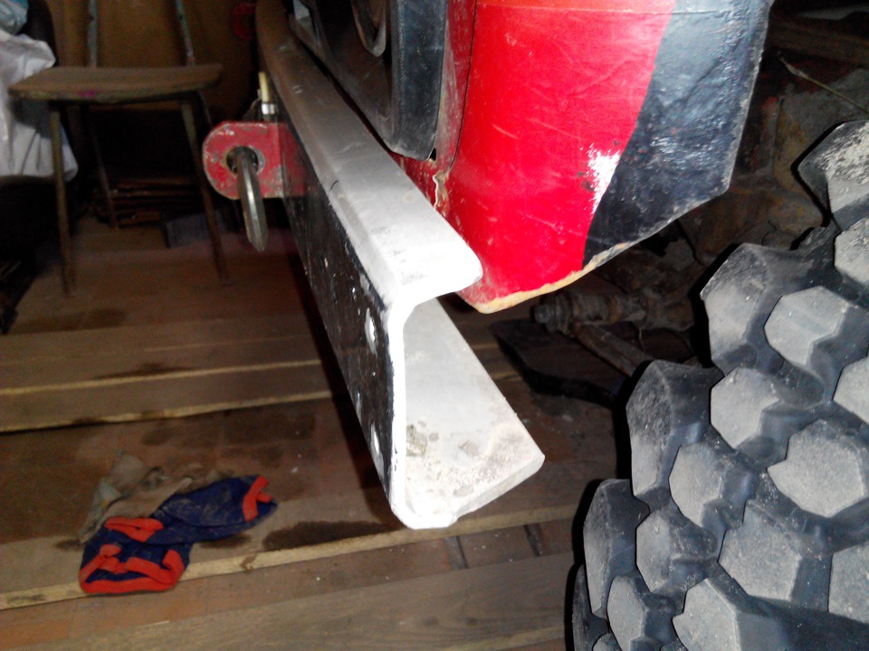

Тут на драйве у кого-то увидел установку лебедки в 2 направления и начал вспоминать почему изначально мне не подходил этот вариант. Вспомнил, когда я это все задумал, у меня был задний диван, сейчас нет дивана — нет проблемы )) Примерил лебедку и получилось, что направление трубы получается просто идеальным.

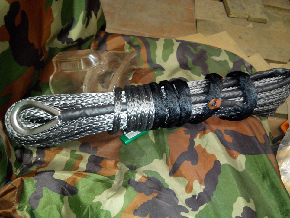

Наматываем синтетику. Как же приятно ею пользоваться в отличие от сталюки.

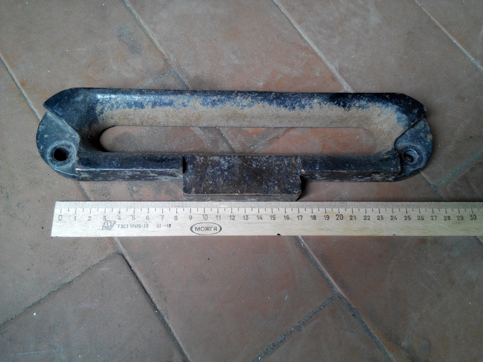

После всех доработок появились не нужные запчасти — могу продать.
Клюз чугунный бу, ролики новые, дефлятор аналог ARB новый, площадку тоже могу продать.

1. пластна 3-4мм приварена к полу (под лебедкой), лебедка прикручена тоже к пластине. все это стянуто насквозь через поперечный лонжерон и пол.
2. на второй нагрузка не большая. но понятие крепко весьма растяжимое. у меня пластна 3мм там приварена. передний лучше сделать из алюминия, я свой уже протер немного.
3. если все сделать из метала, то можно и стальной. если пластик/алюминий, то естественно синтетика.
