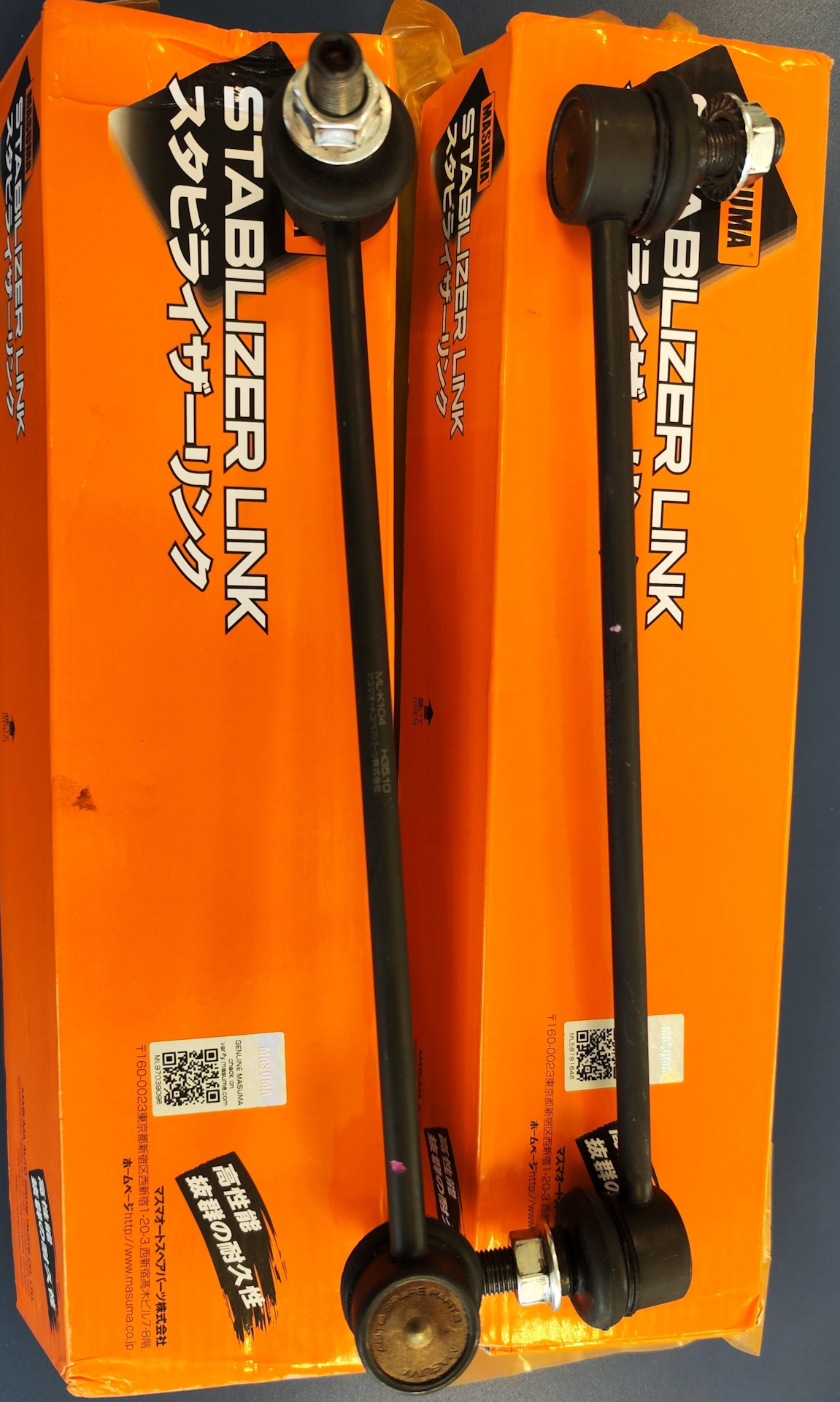

В прошлой записи был обоснован выбор стоек стабилизатора в пользу Masuma ML-K104:
11лет. Стойки, они же тяги, они же линки стабилизатора Masuma ML-K104
Они поставляются в фирменных цветов коробках, разработанных для каждого вида продукции отдельно. Какждая деталь запечатана внутри коробки в герметичный пакет также веселой расцветки.
В комплекте уже идут гайки. И готово к установке. Ничего не надо дополнительно смазывать и разбирать-собирать.
Пыльники все уже с набитой смазкой и герметично обжаты со всех сторон. Я даже не стал пытаться разбирать, чтобы посмотреть внутри, так качественно назад не соберешь.
Стойки стабилизатора Masuma ML-K104, ставятся на многие популярные подели Hyundai и KIA, включая Rio, Soul, Cerato, Ceed, Sportage и другие.
Masuma ML-K104 ставится на замену следующим OEM-номерам (да, там зоопарк еще тот):

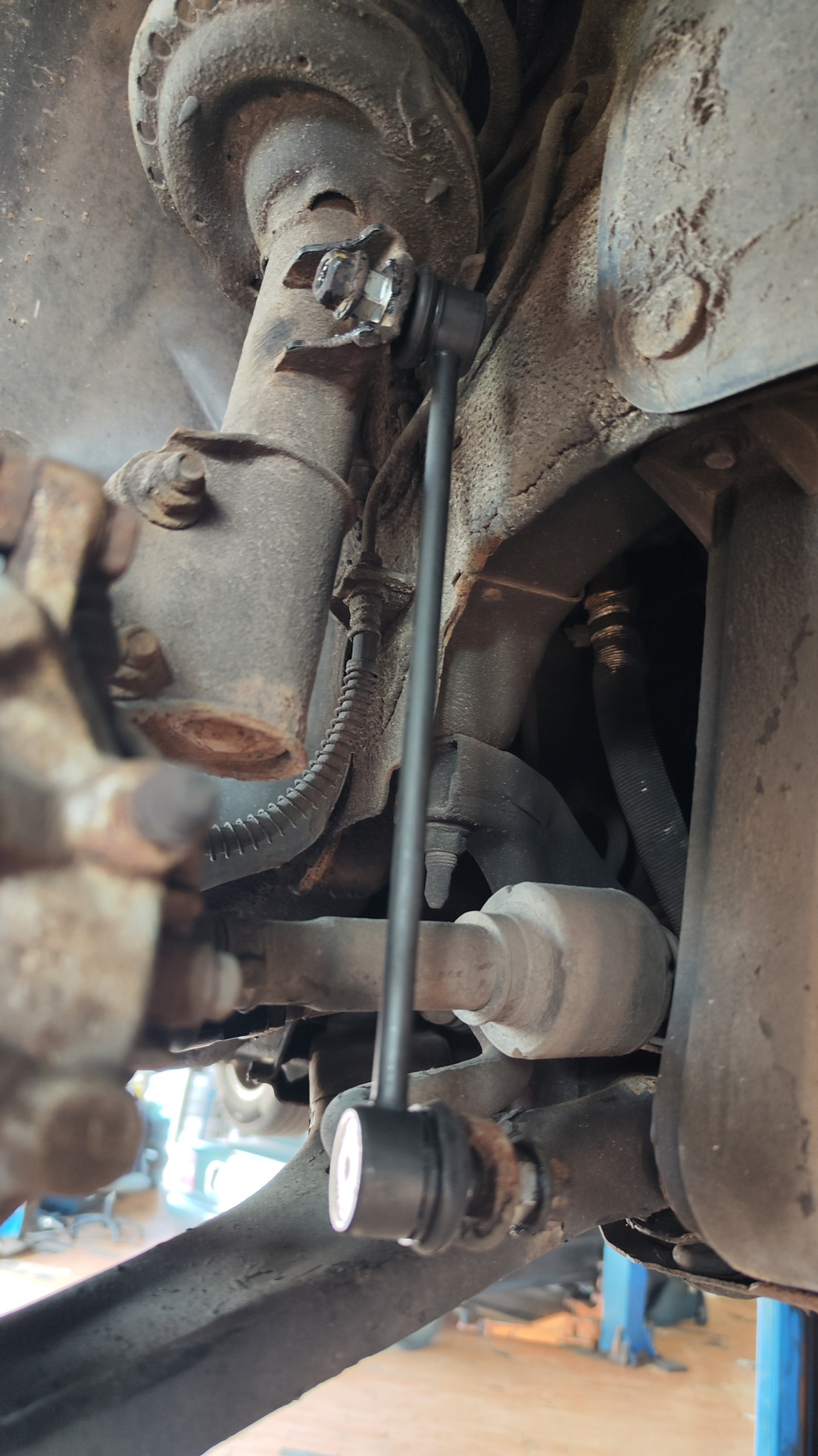

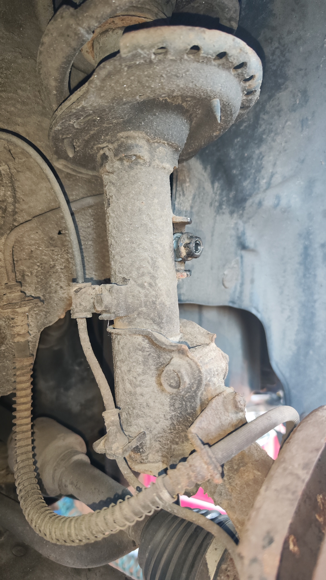

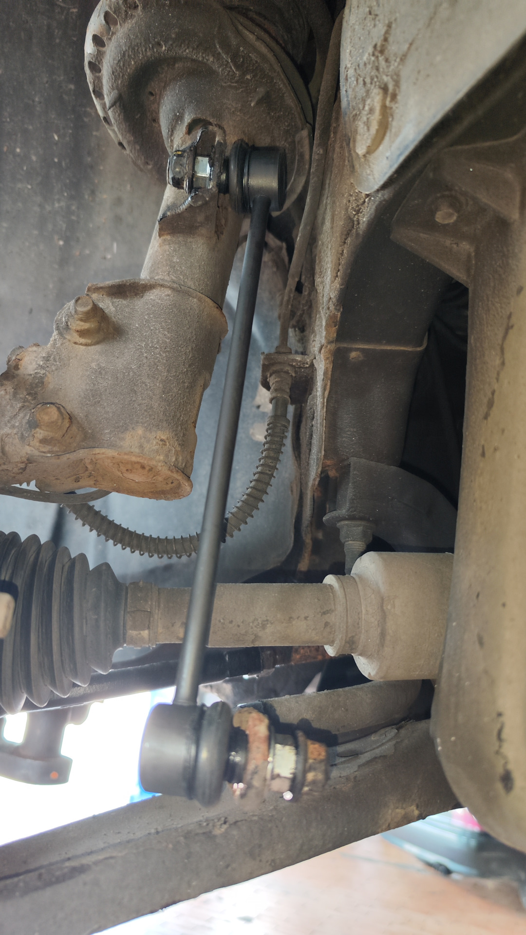

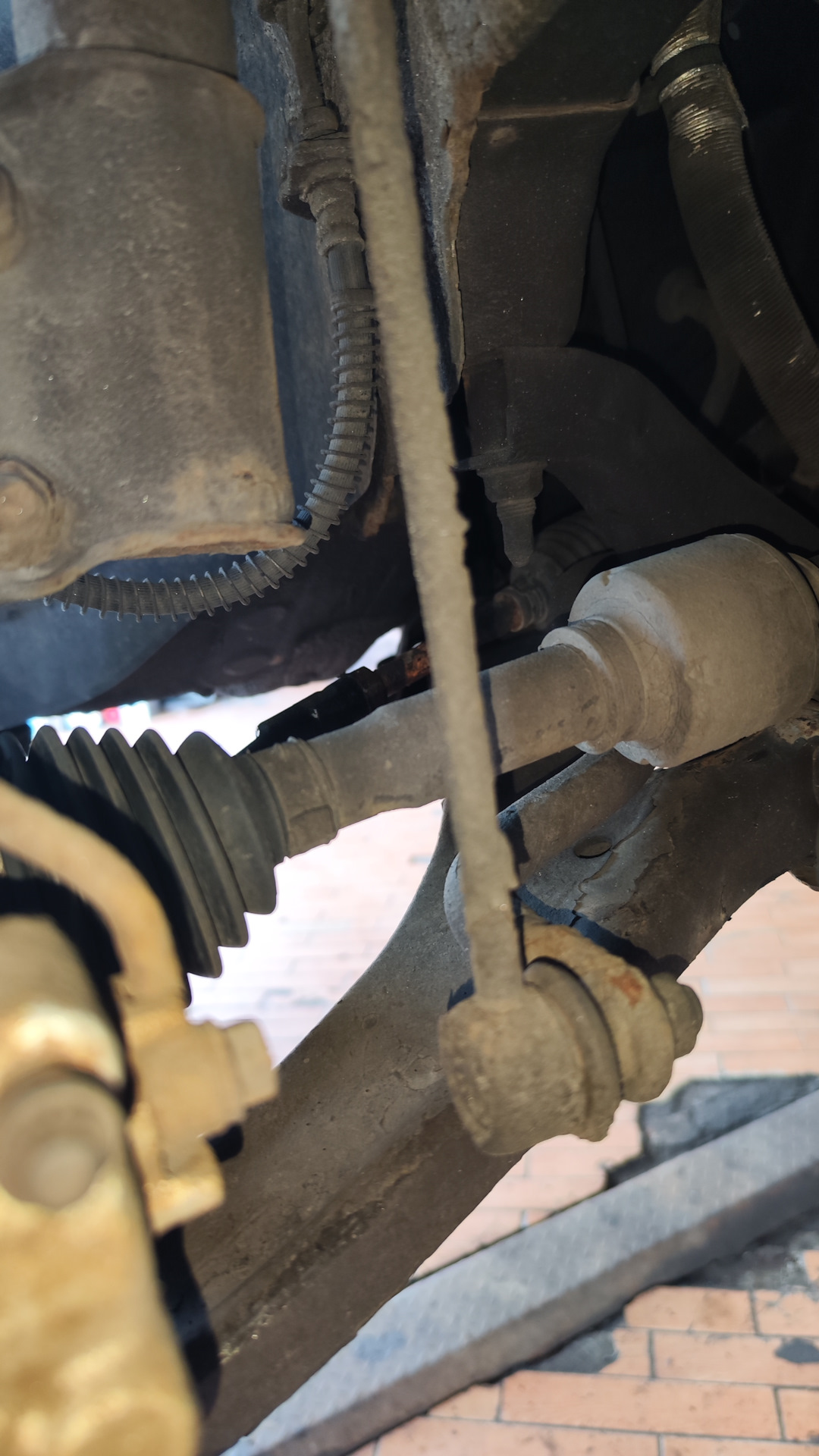

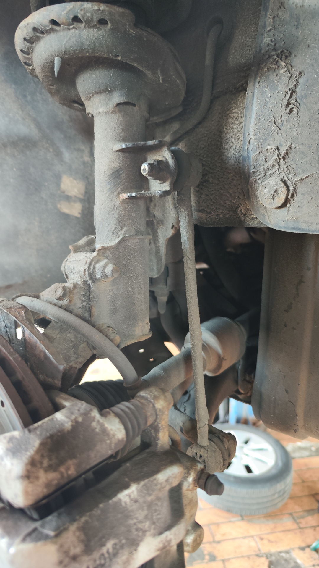

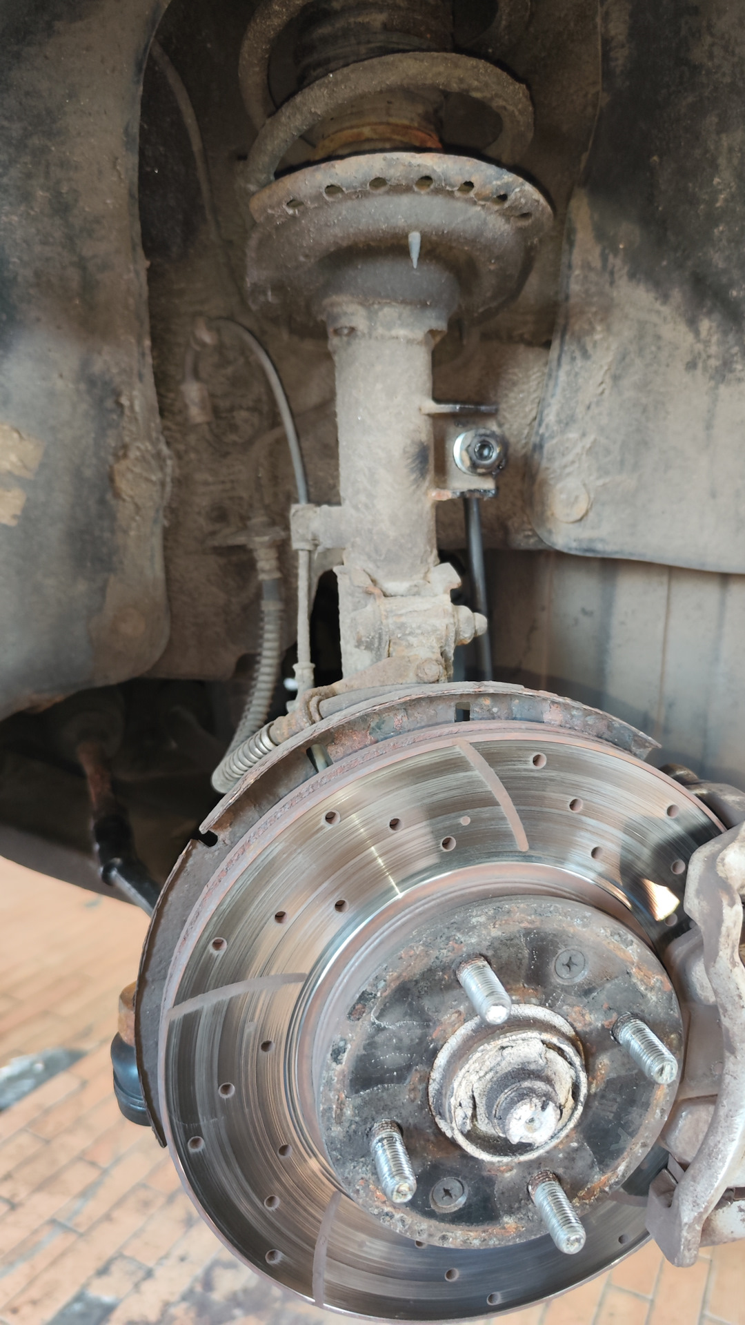

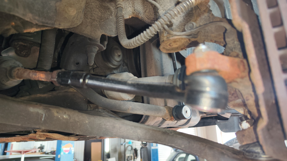

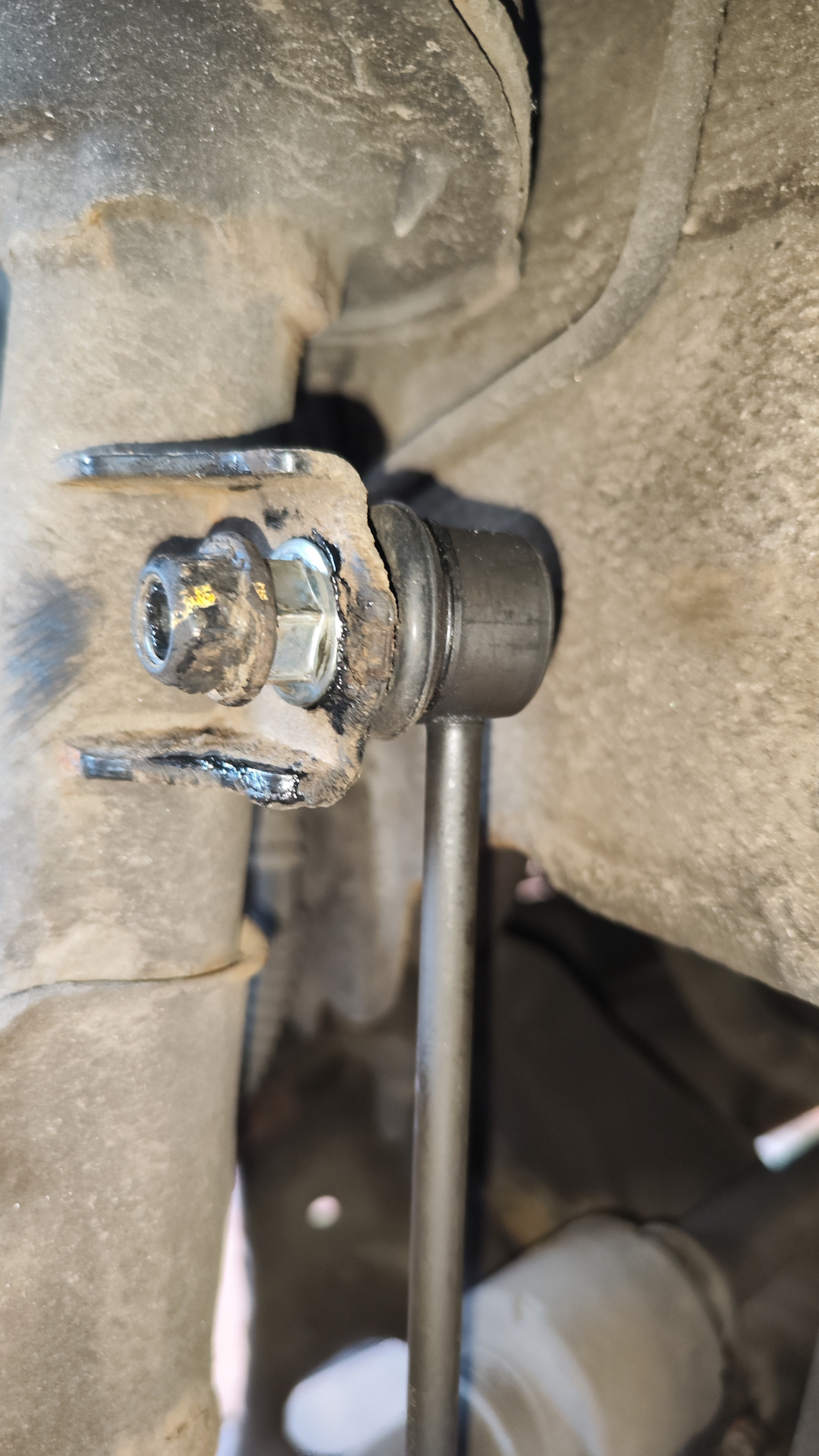

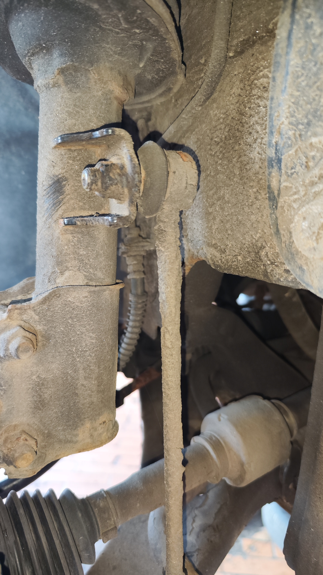

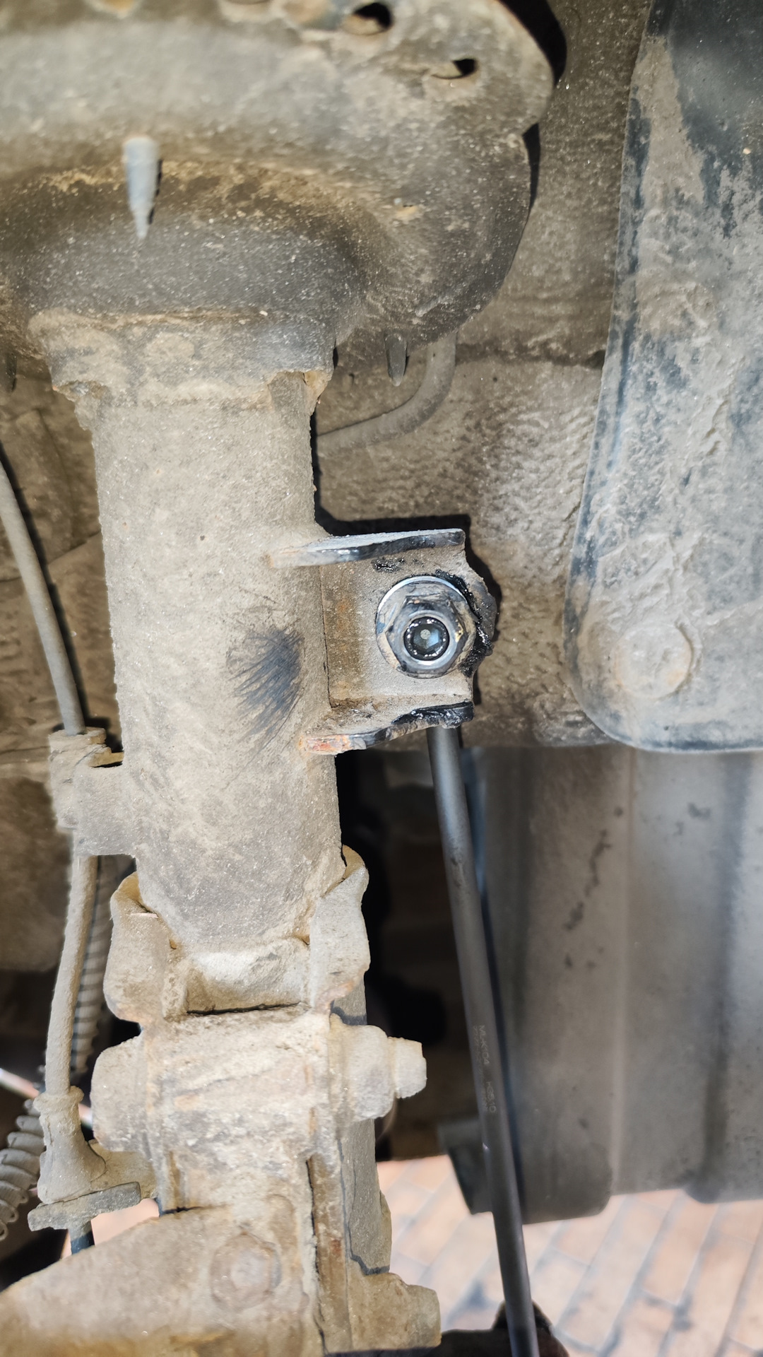

Сразу по получении стоек, поехал снова на сервис, где начинал реконструкцию передней подвески.
Собственно можно поменять и самому во дворе или гараже. Но когда все висит на подъемнике, все можно сделать по красоте.

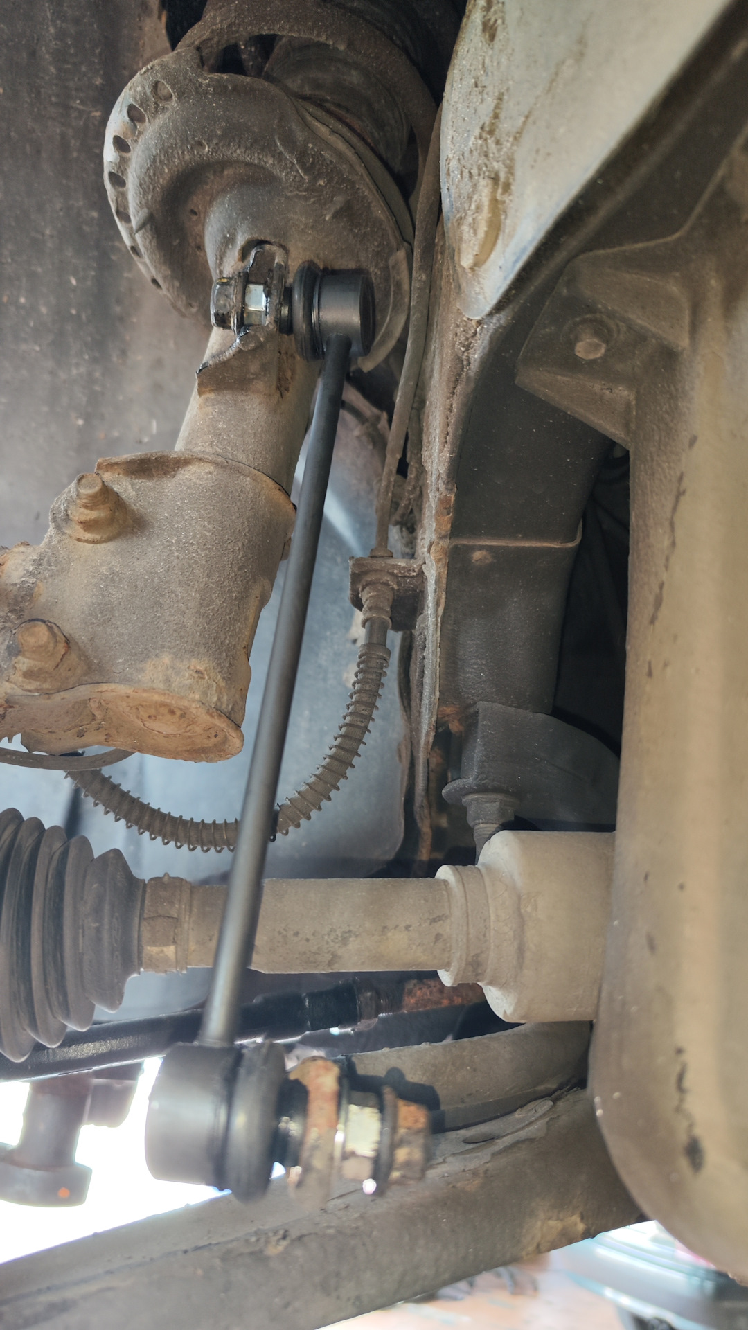

Достаем из коробки, любуемся… И устанавливаем.

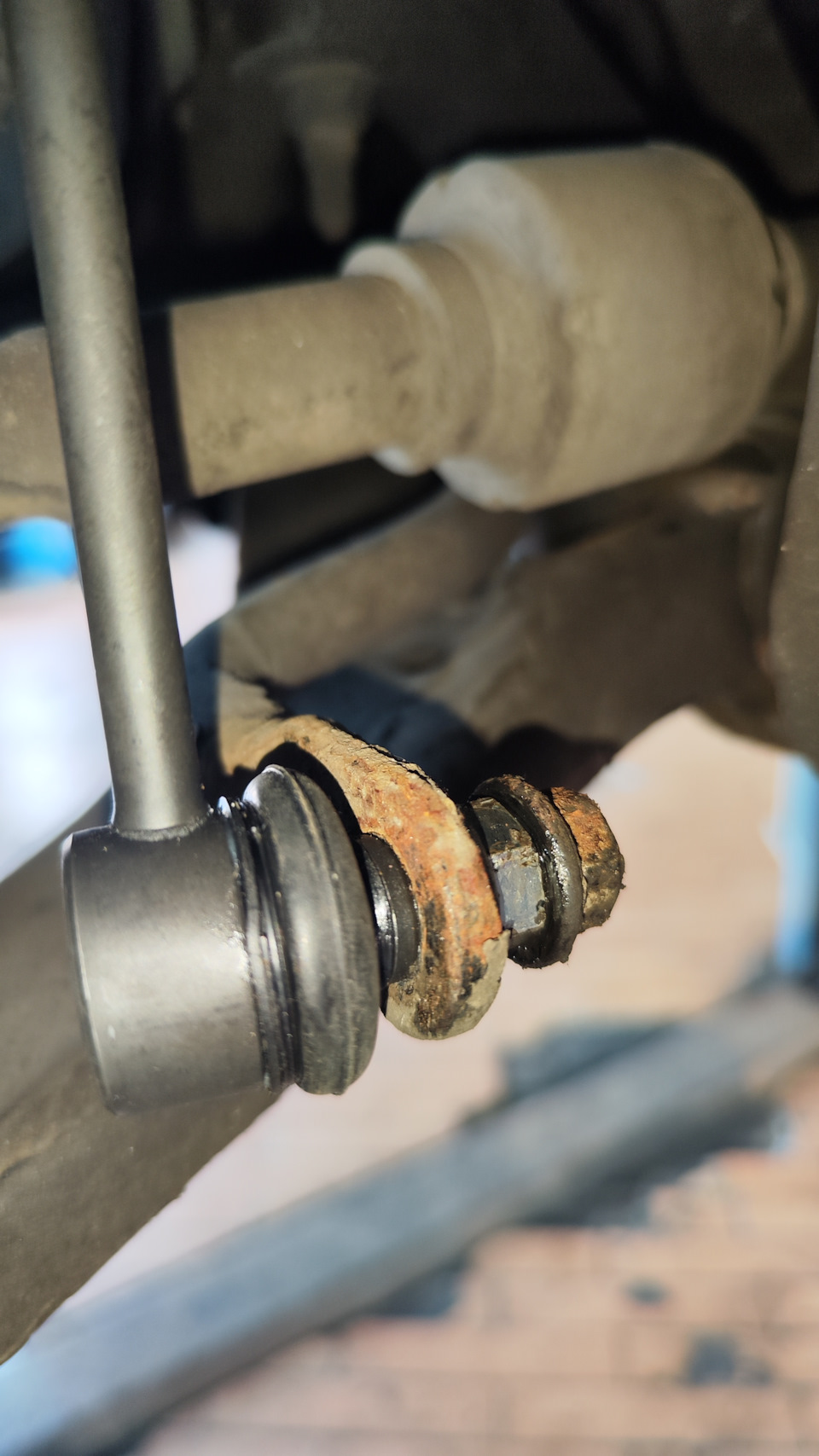

Подытожим. Почему тяга стабилизатора Masuma MLK-104, а не оригинал к примеру?
1. Во, первых, это красиво!
2. Качественный пыльник. Толщина 1.2мм (у оригинала 1.4мм, у остальных заметно меньше)
3. Объемный пыльник со смазкой.
4. Твердость пальца на уровне оригинала.
5. В отличие от оригинала, ее можно приобрести везде.
6. Оригинал стоит вы разы дороже и его не достать.
7. Оригинал с завода отшатался 84 тыс. и 11 лет. Оригинал с магазина столько не вытянет. Такова тенденция по всем з/ч
8. Классическая конструкция. Устанавливается и, главное, демонтируется стандартным не тонкостенным инструментом.
Я сознательно не публиковал данную запись, с момента установки Masuma MLK-104 прошло более двух месяцев и 2 тыс. км. Полет нормальный.
Более ничего не скрепит, не гремит. Особых наклонов в поворотах и раньше не замечал, теперь и подавно.
Машина позволяет на большей скорости входить в поворот.
Не так сильно притормаживать перед лежачими.
Особенно заметно, если есть трещины или стыки асфальта, подвеска их проглатывает и вибрации на корпус не идет.
В целом ощущения, что вместо металлического молотка взял в руки прорезиненный.
Все те же функции, но гораздо приглушеннее и мягче.

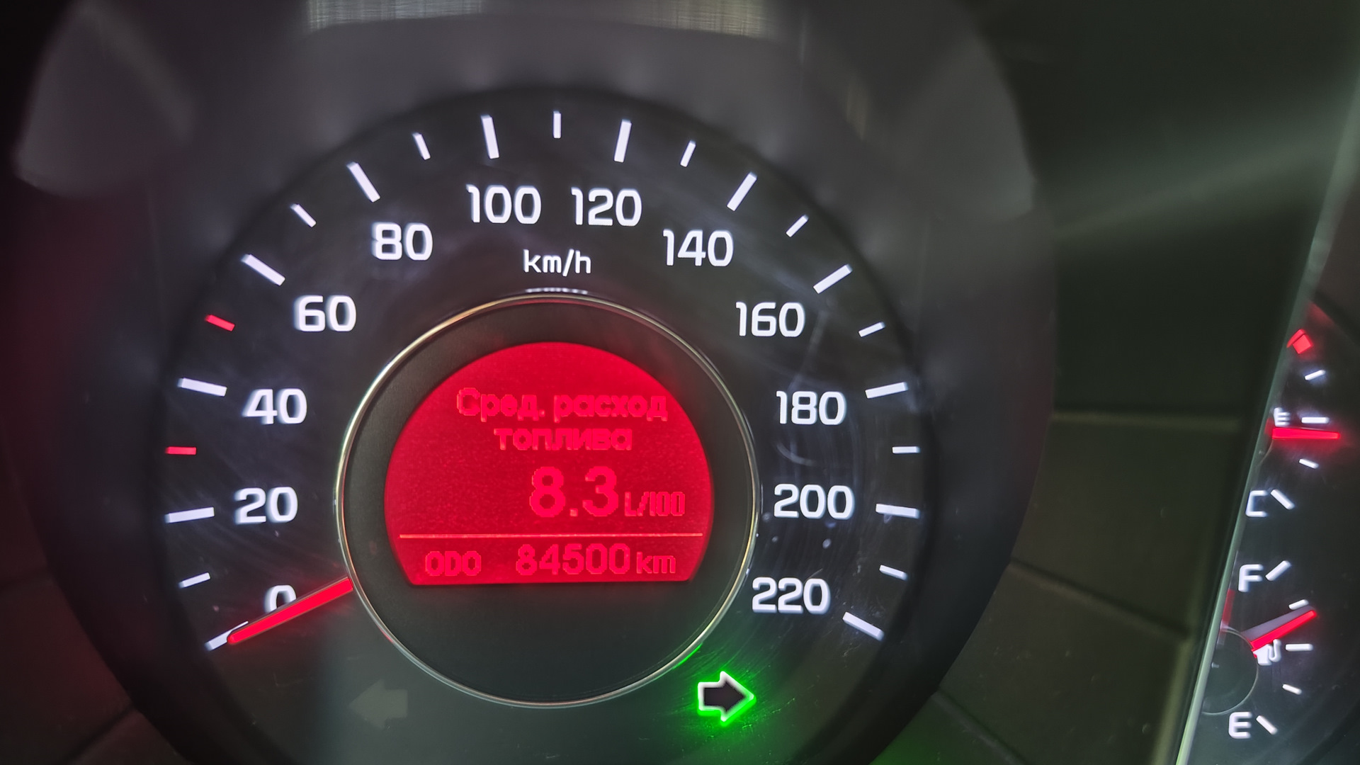

Установил на пробеге 84500, до сотни докатятся точно, а там посмотрим…

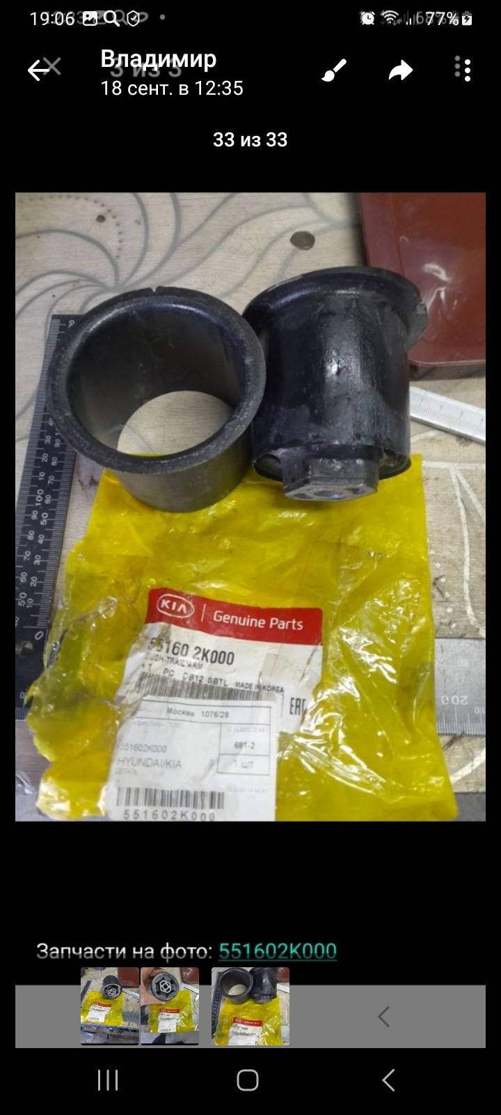

На днях развалился сайленблок балки от соул, сделал запрос в Ю.Корее, в каталоге хендай/киа не значится.
Подумываю у них балку заказать.
В тазомагазе спросите или в магазинах по корейцам что-то не сильно верю что нет такой запчасти
У нас полно
А в корейском каталоге нет
В Южной Корее такой запчасти не производится.

Плохо ищете baza.drom.ru/tomsk/oem/551602K000/ ищите на дроме

На Рио как раз сайленты от соул ставят
Я написал для того, чтоб вы поняли ЧТО КОРЕЙЦЫ ТАКУЮ ГАДОСТЬ НЕ ПРОИЗВОДЯТ ДЛЯ СЕБЯ

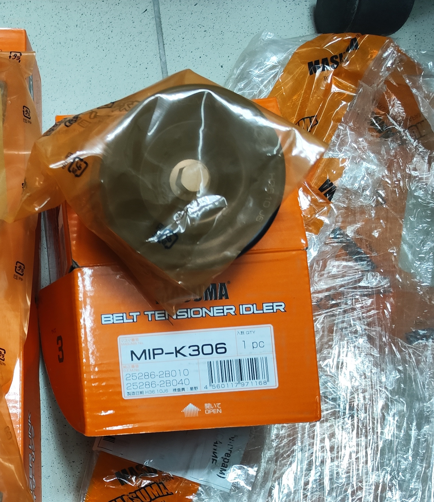

Натяжитель ремня MASUMA пока работает. Стойки стабилизатора Трек почти год как стоят. Полет нормальный
Натяжитель Masuma MIP-K306 видимо. пока не заказывал
Придет время и его поменяем :)
Ставил масуму ролик, всё ок, ходит
Vectorrrr
Натяжитель железный?
Корпус алюминиевый, ролик металлический 👍
