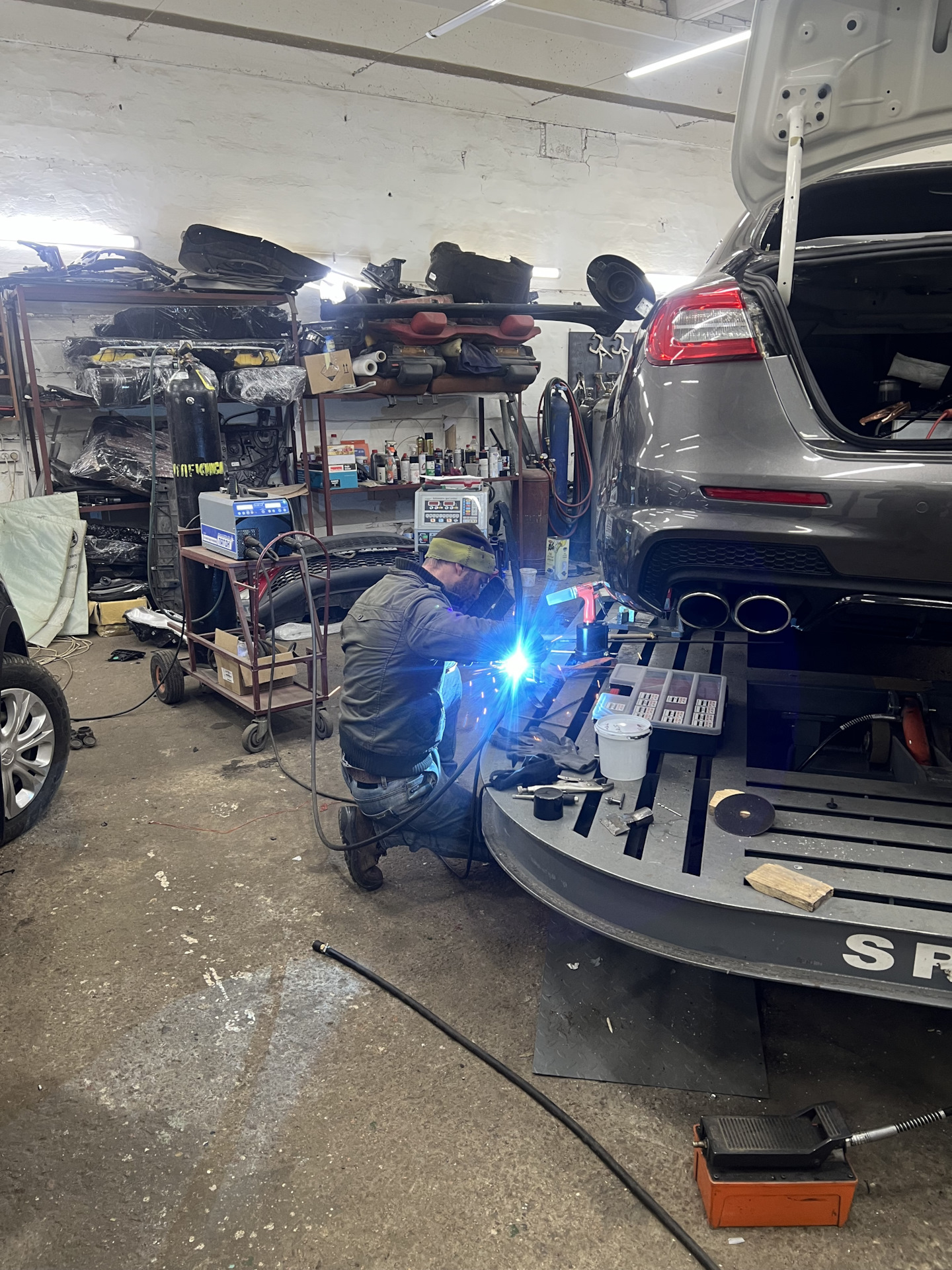

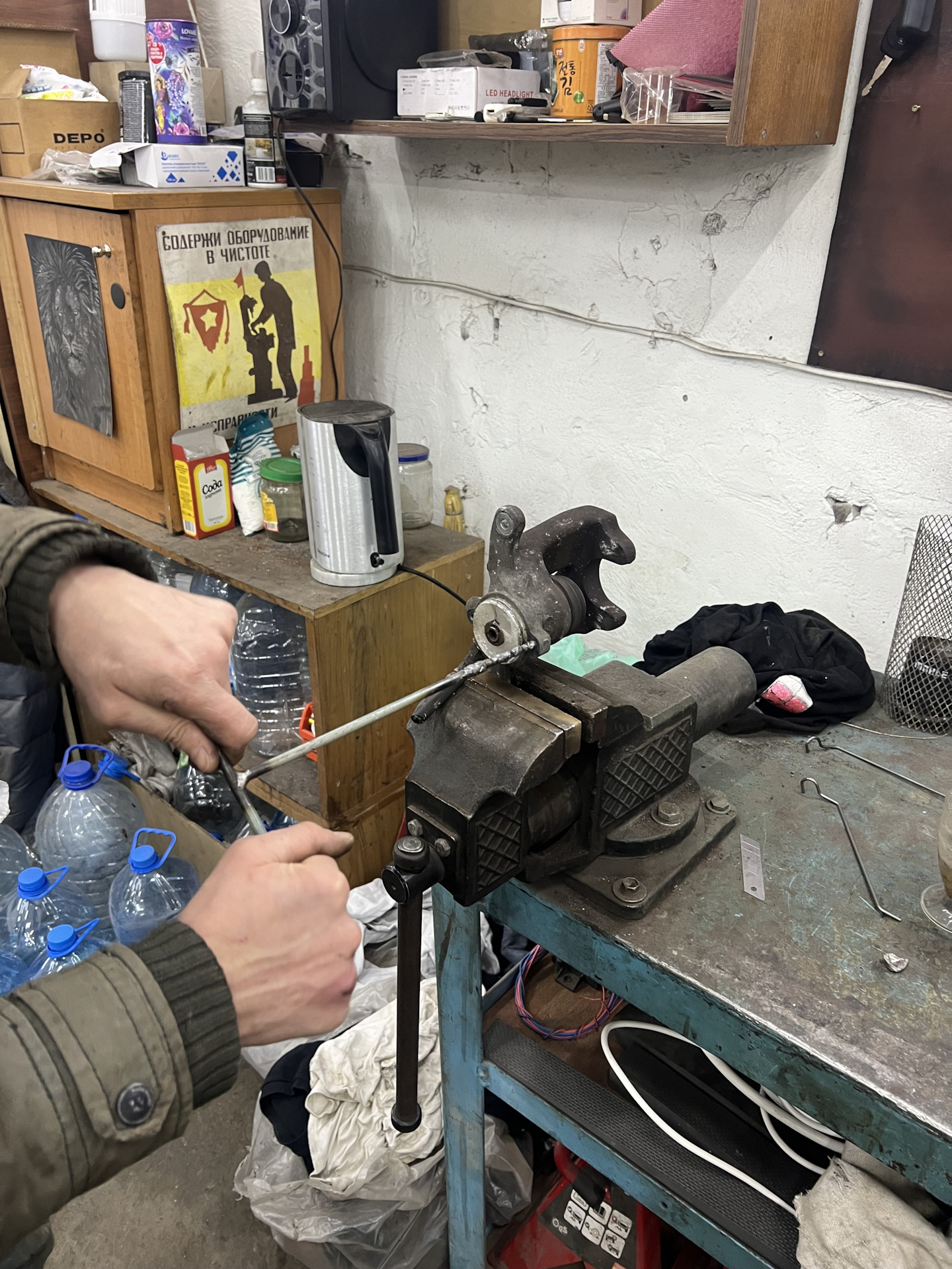

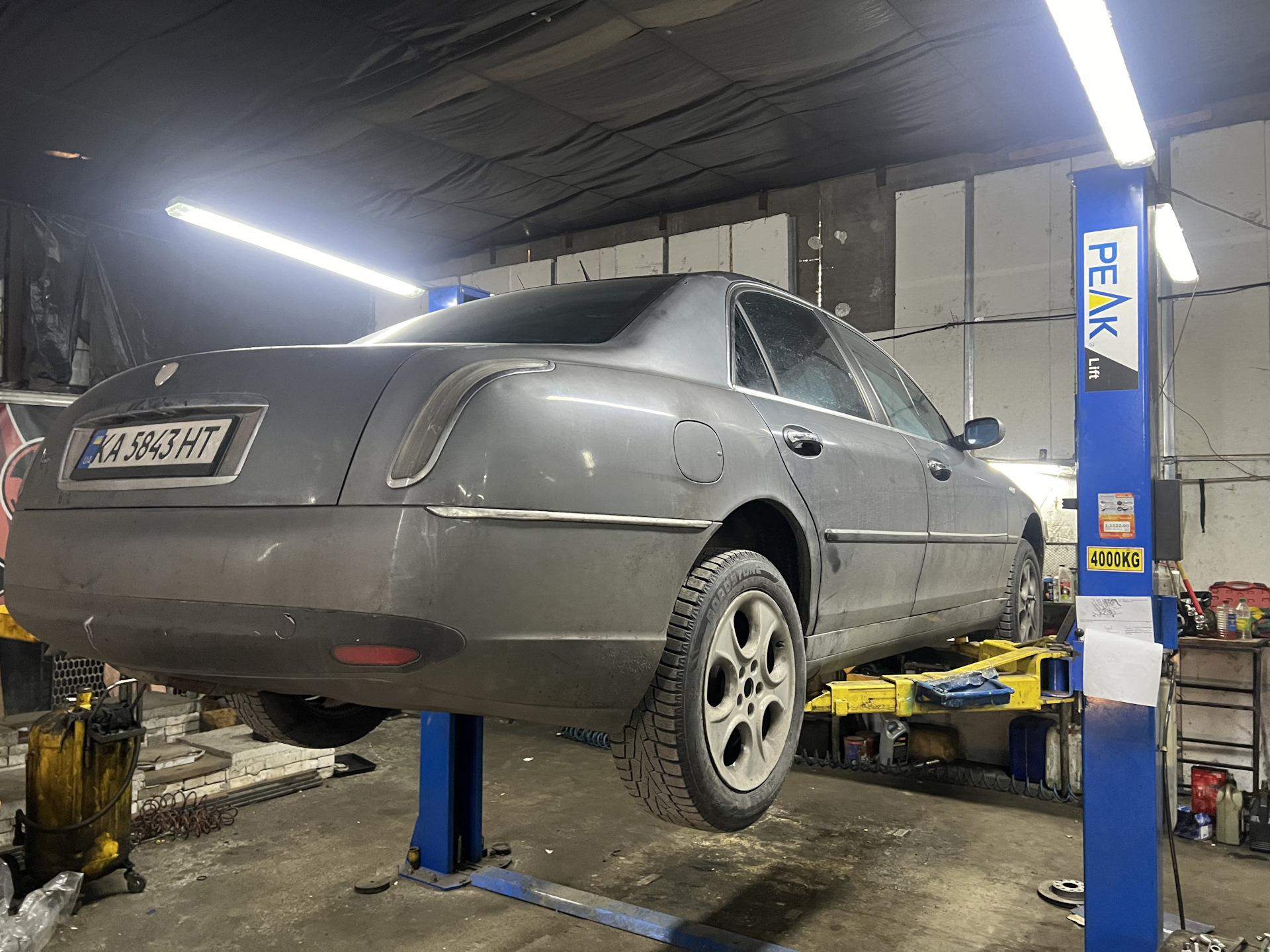

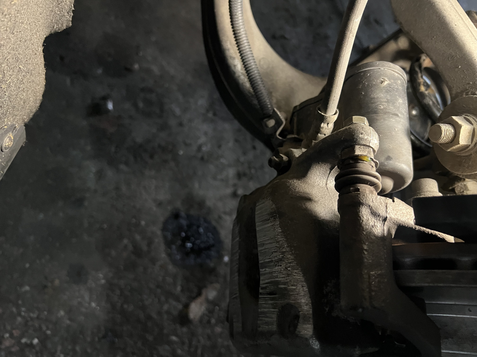

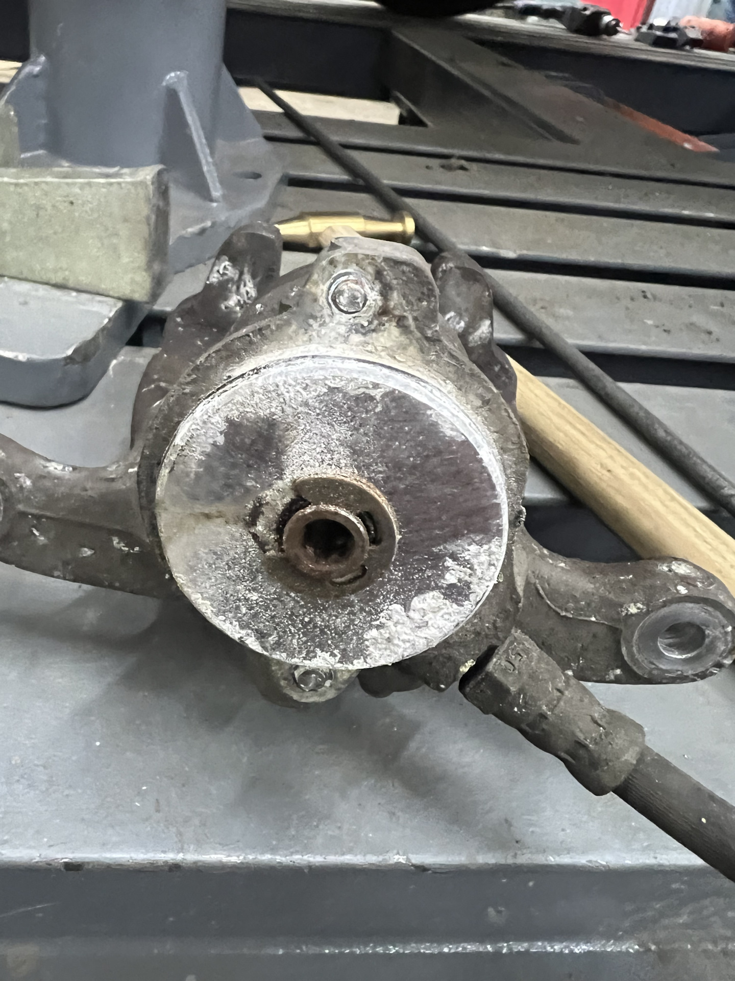

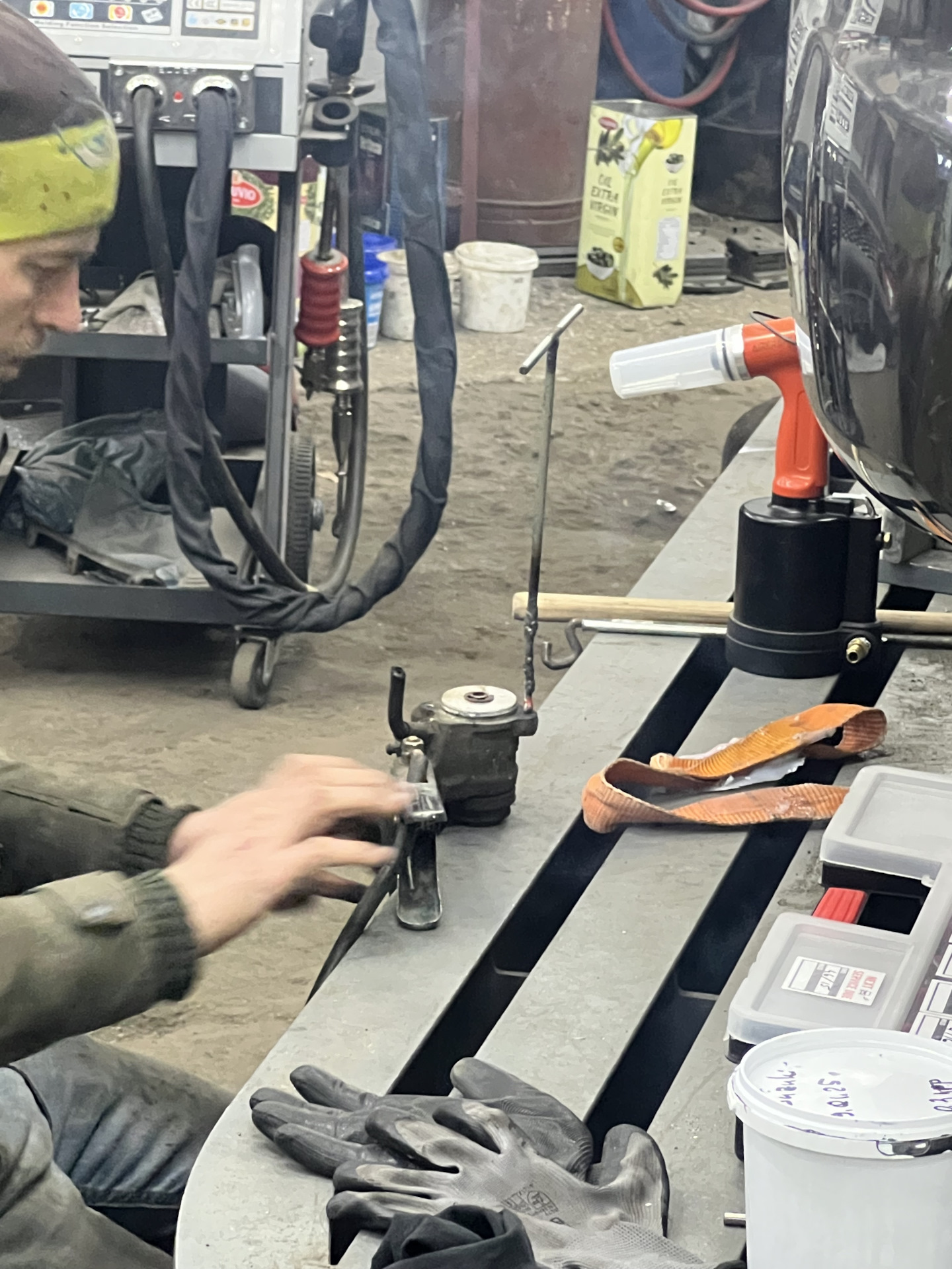

Всё началось с заклинившего ручного торомоза. Хорошо, что это произошло во дворе моего дома, а не трассе. Так что я вызвал эвакуатор и отправил машину на СТО. Выяснилось, что износилось гнездо штока суппорта. Занялся поиском. Понятное дело, что на просторах незалежной найти суппорт не удалось. Начал искать в Польше, но и там не всё так просто оказалось. В продаже было всего два варианта и оба бракованных. Ладно, думаю. Купил оба. Из трёх что-то слепим. Через пару дней суппорта приехали, один заклинивший, второй со сгоревшим электромоторчиком.🤦♂️

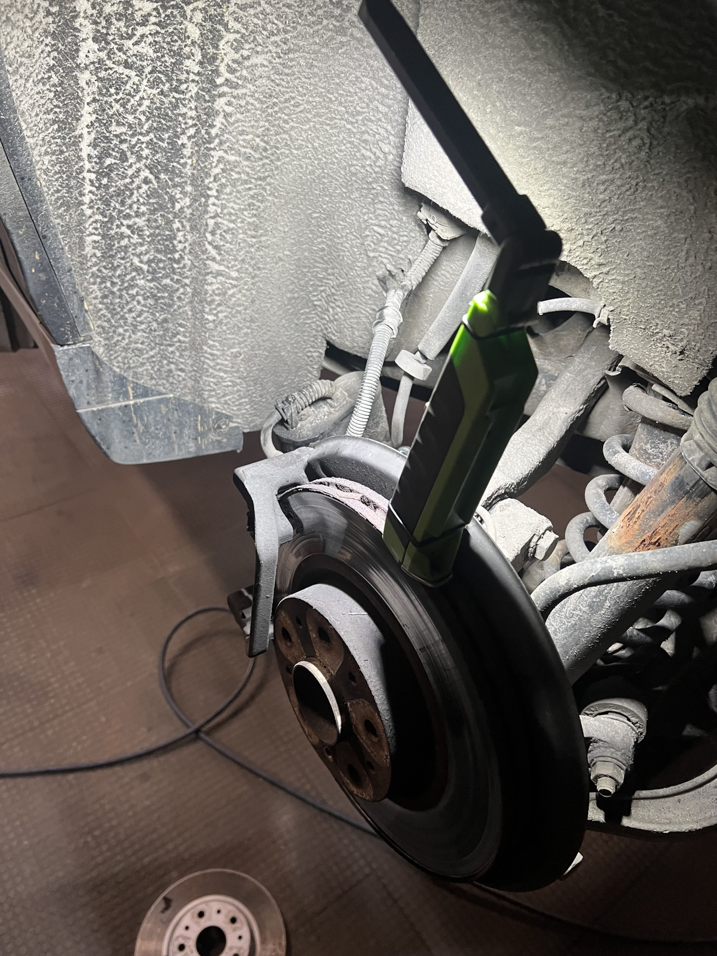

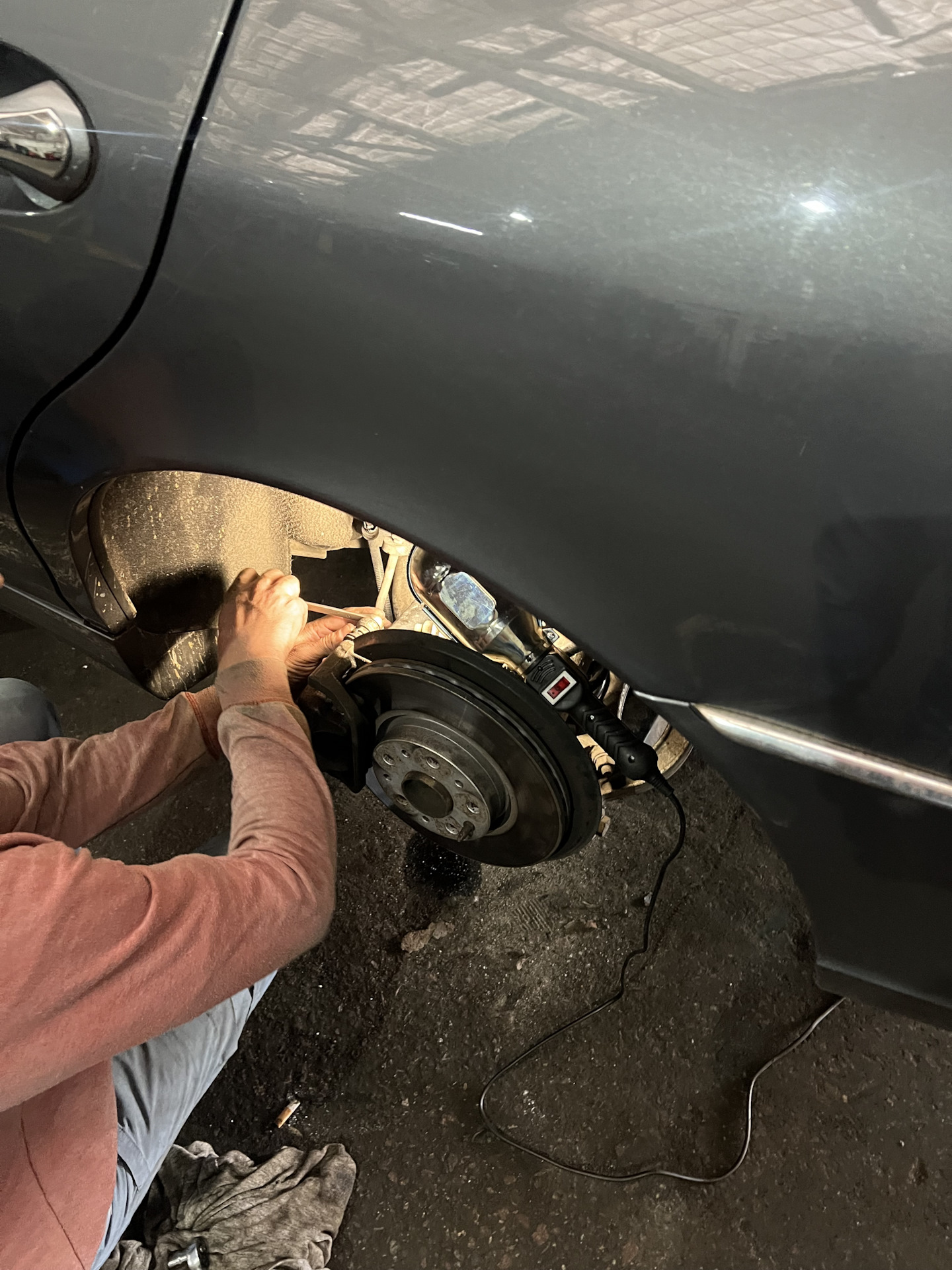

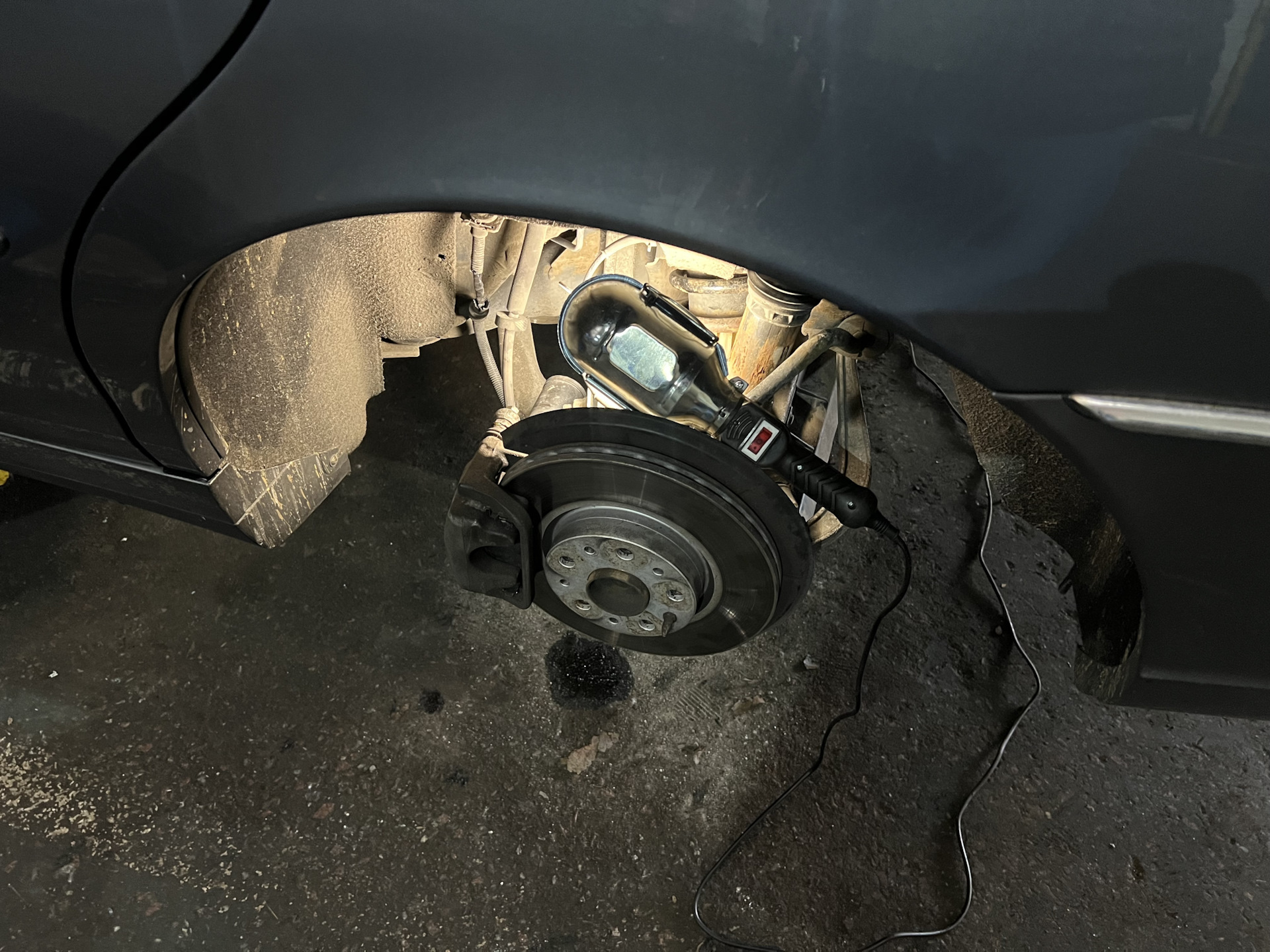

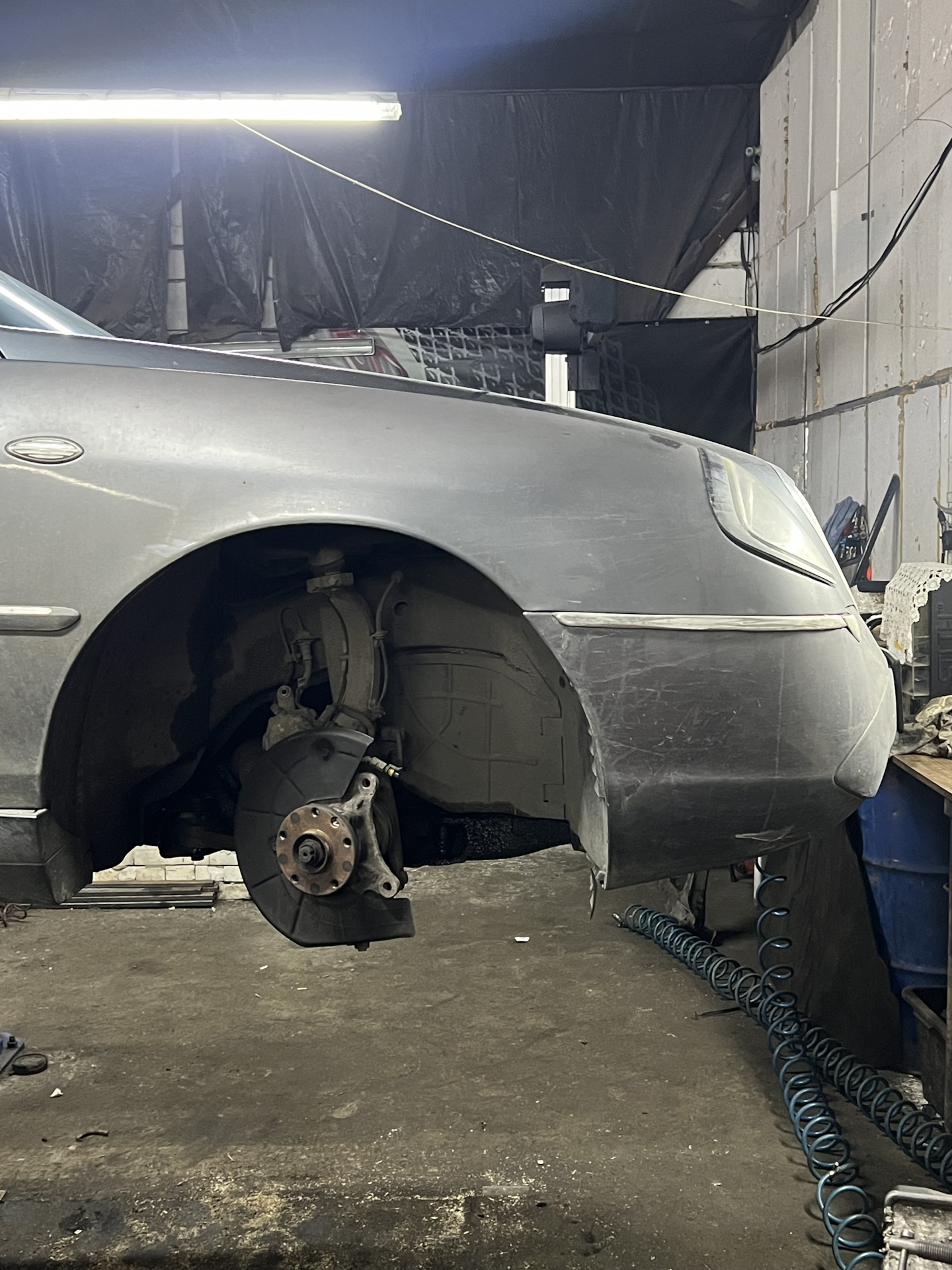

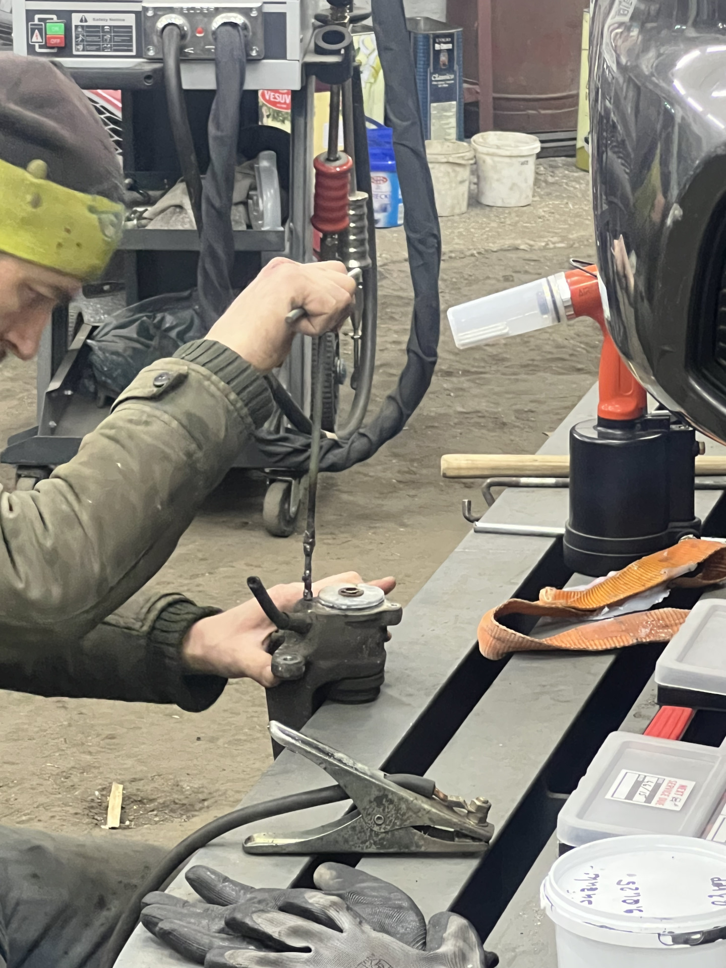

Начали их разбирать, свернули болты крепления электромоторчика, благо рядом был сварщик, с его помощью, их таки выкрутили. Раз полезли так глубоко, решил уже полностью обслужить тормоза. В отделе запчастей, говорю, что мол, пока машина висит на подъёмнике, пусть везут тормозные диски и колодки. Привезли передние тормозные диски и комплект из передних, да задних колодок. А вот задних тормозных дисков не было, нигде не было. Были только в Италии, «самка собаки», и ждать их, «гулящая женщина, аж две недели. Собрали перед, а затем и через пару недель зад.

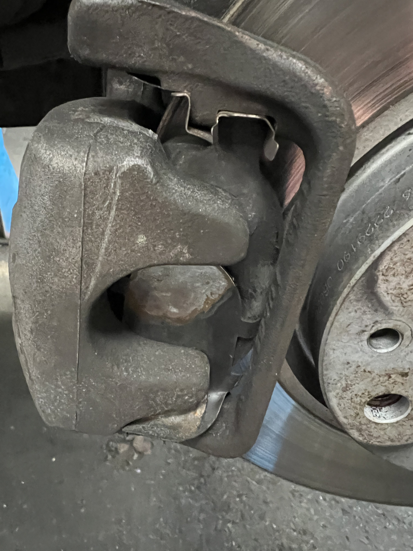

На следующий день, после окончательной сборки, я снова отправился в командировку и буквально через пару сотен километров появился труще-скребущий звук. С горем пополам, вернулся домой.

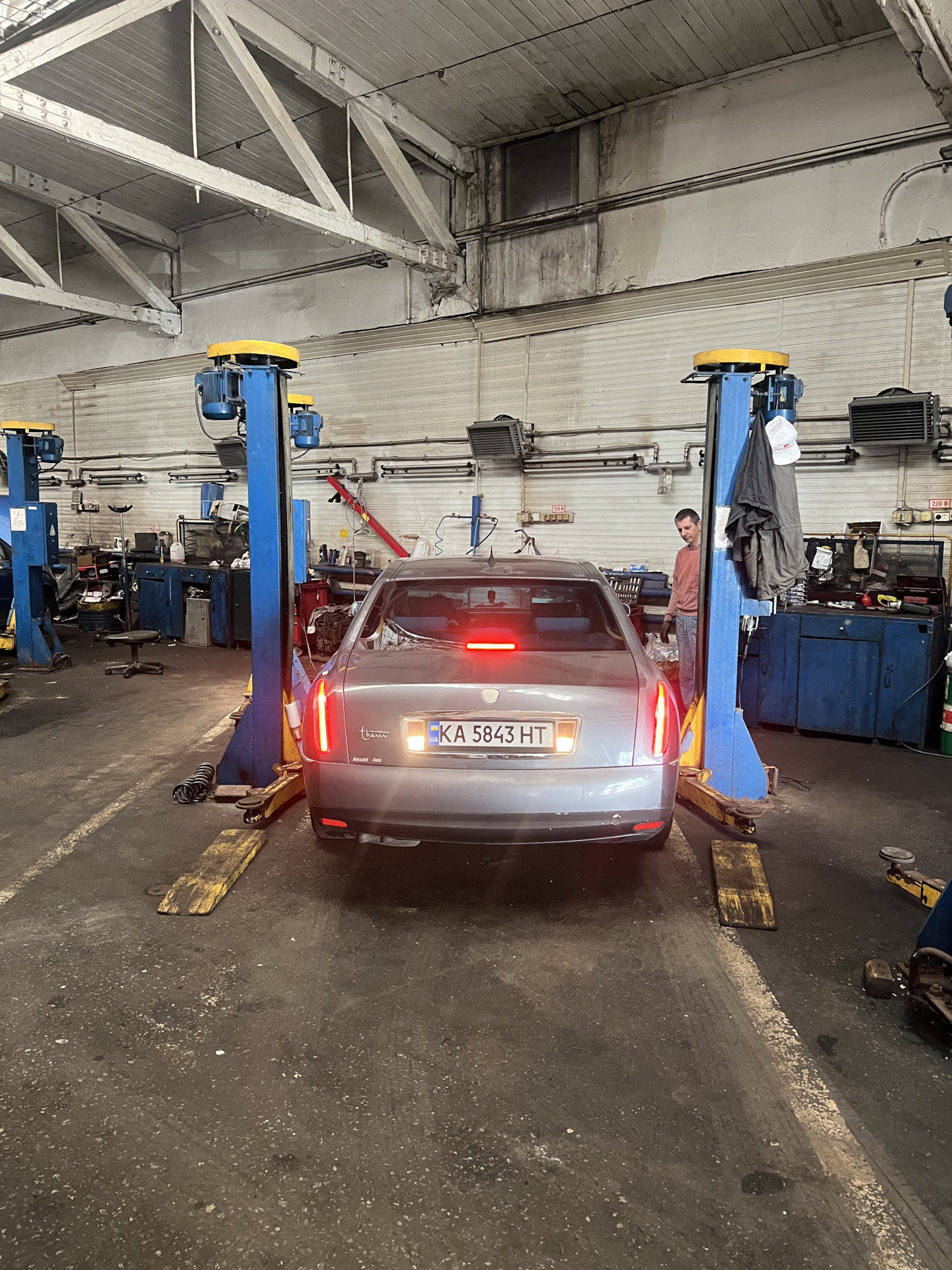

Приезжаю на СТО, говорю, что трёт что-то! Ответ… выше всяческих похвал: «Ну, а что ты хотел машино-то не новая. Ладно, посмотрим».

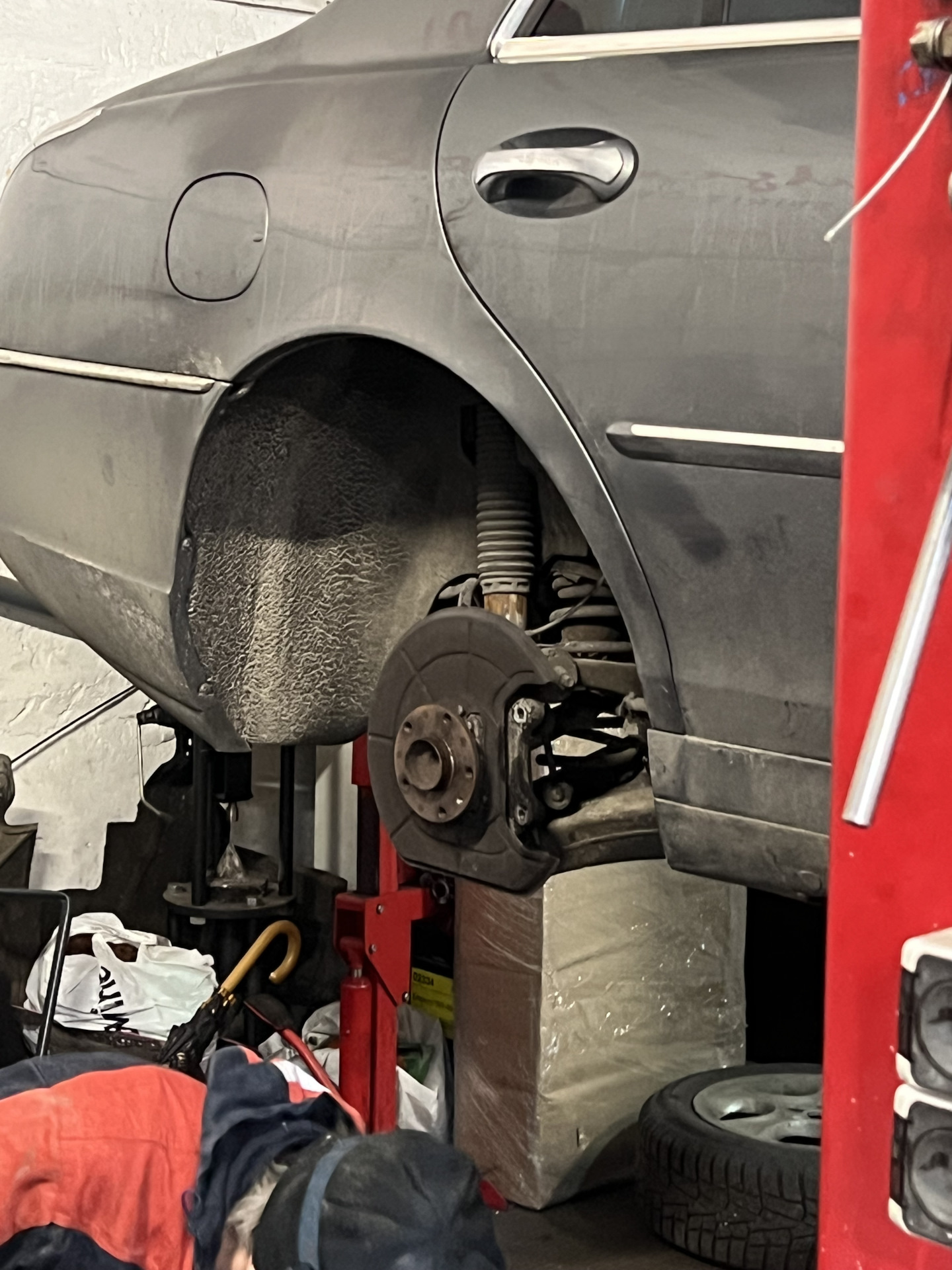

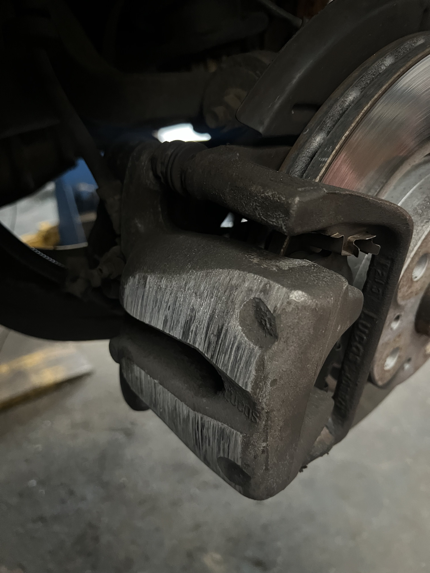

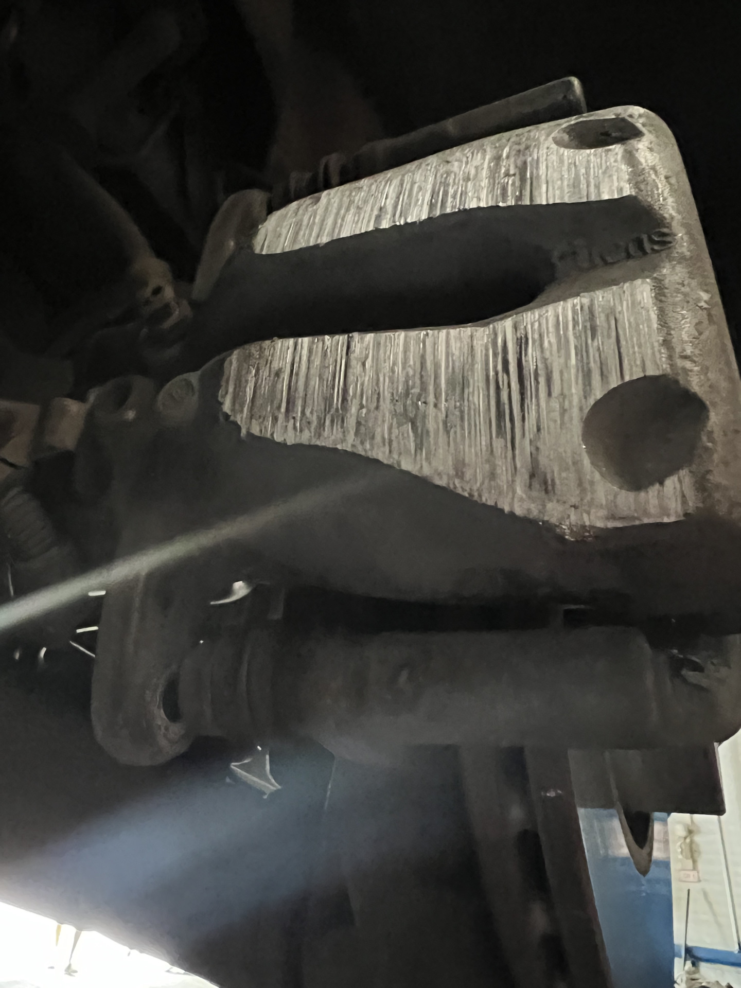

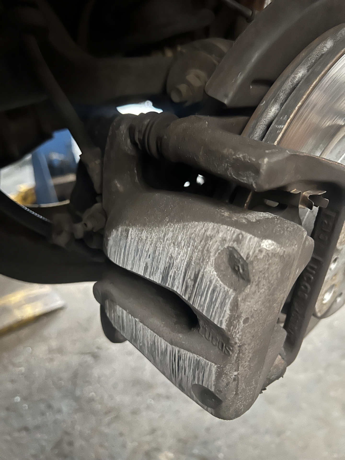

Снимаем колесо и первое, что бросается в глаза- это потертый суппорт. Затем вижу, внимание, !.. суппорт, вообще, не прикручен к скобе! Болтов не было! И тут я представил, что проехал так полторы тысячи километров! У меня аж похолодело внутри.
Прикрутив суппорт и громко матерясь, уехал восвояси.

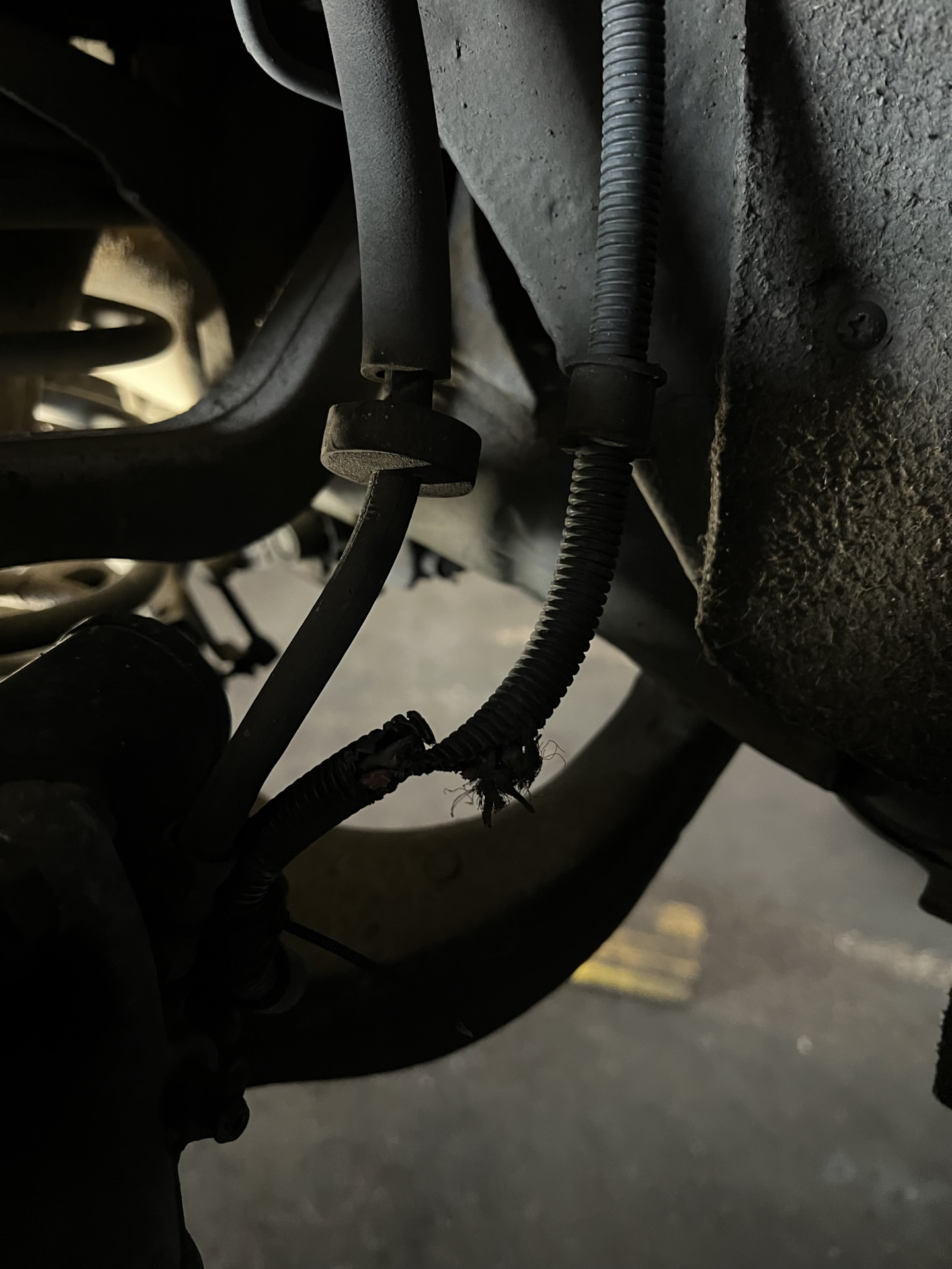

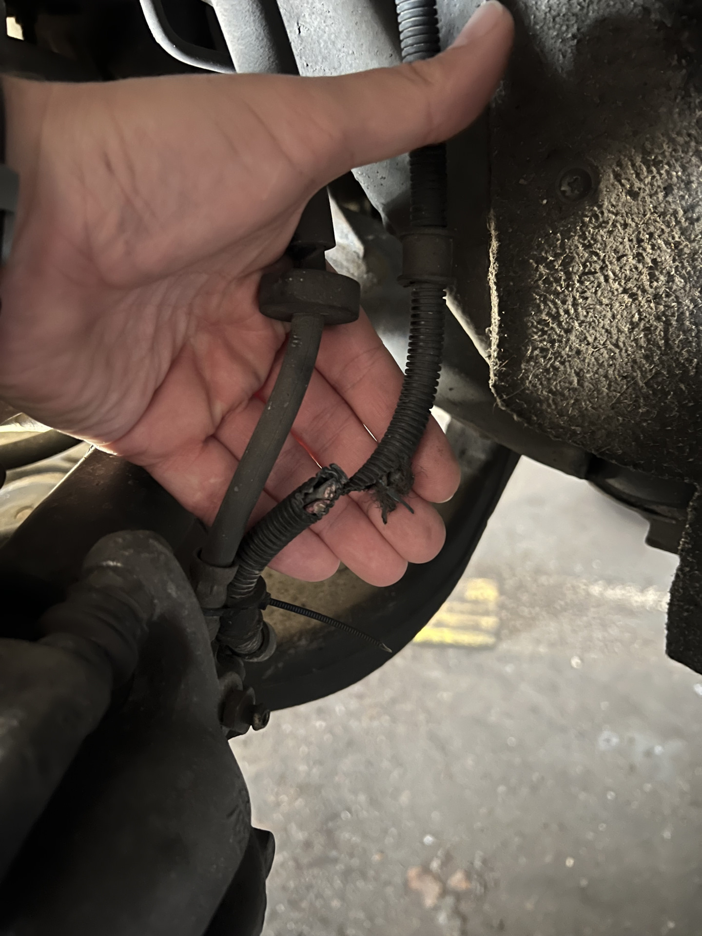

Но! На этом эпопея не закончилась. Через пару дней, перестал автоматически выключаться ручник. Есть у него такая функция. Оказалось, что… короче я не знаю как это правильно объяснить, но они так перетянули стяжкой провод, что тот переломился! Снова громко матерясь, запаял провод. Всё, опять, заработало.

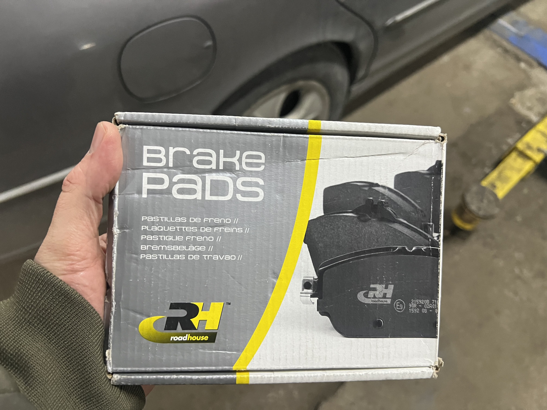

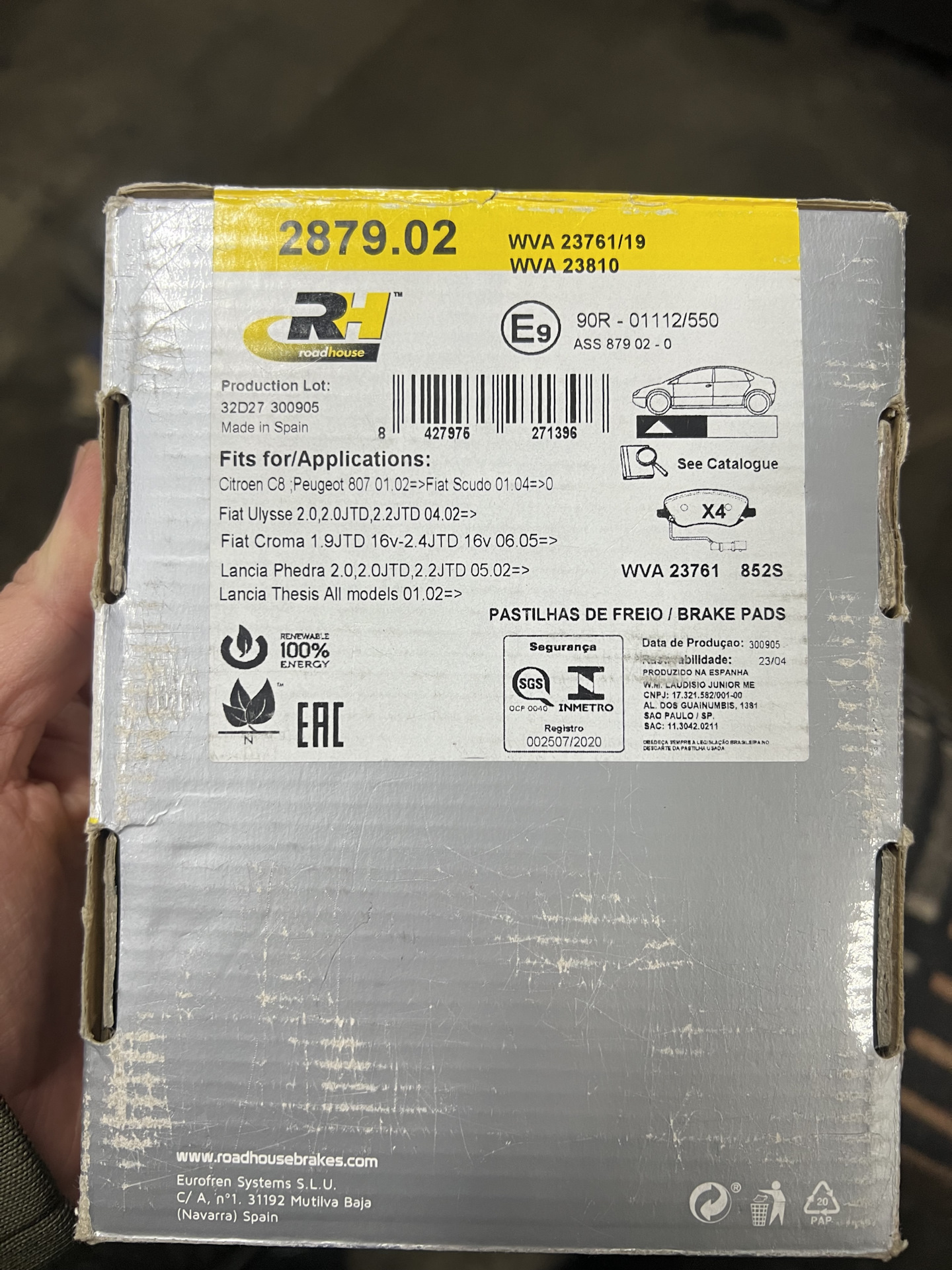

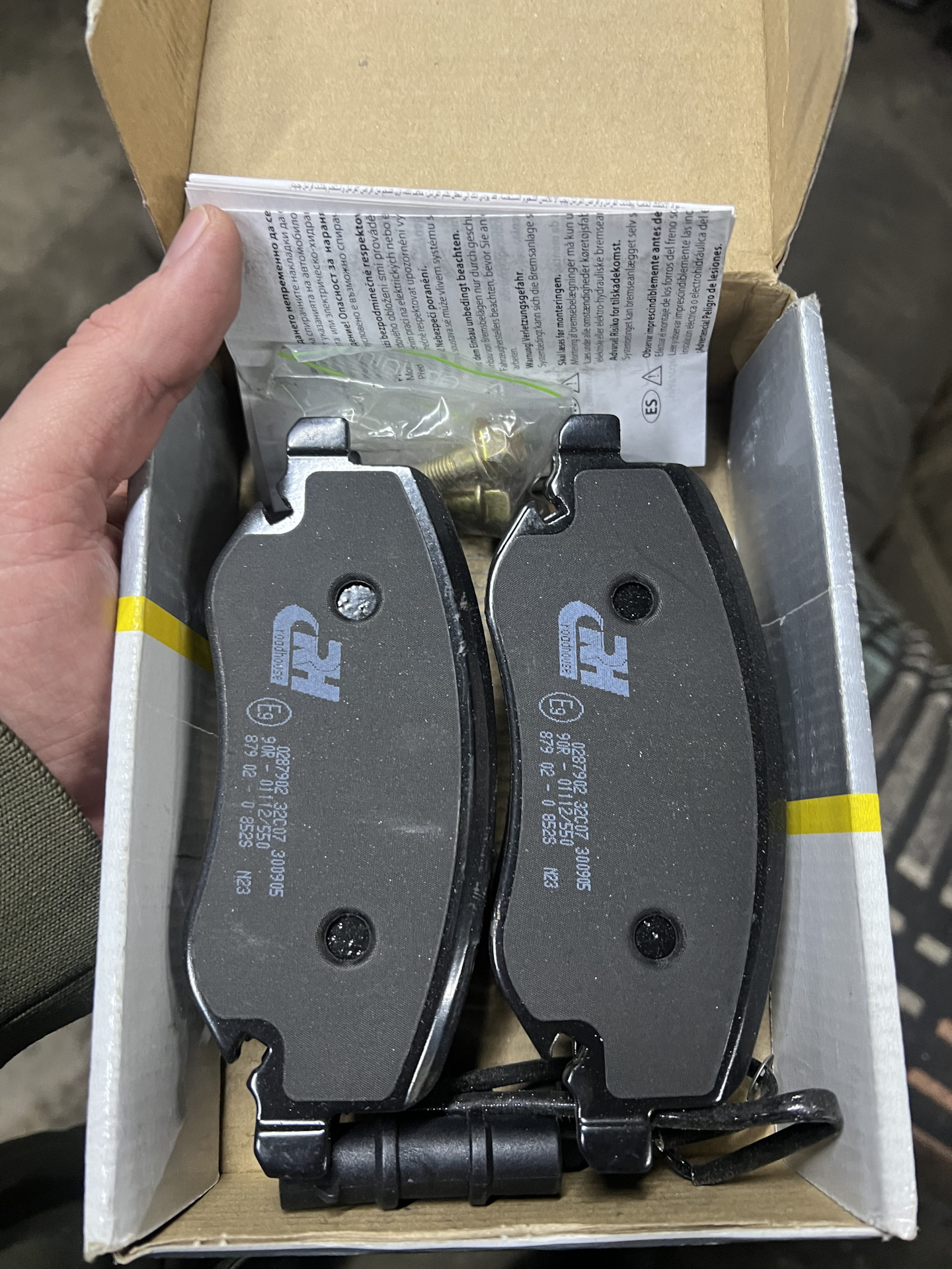

Пару вопросов:
Если уже обслуживали суппорта, то почему не покрасить их?
А колодок получше чем «придорожный дом» небыло?
Andrei-Shtefan
Андрей, я все больше поражаюсь месту где ты обслуживаешь машины и людям которые там работают)
Пару вопросов:
Roadhouse и Remsa конечно звёзд с неба не хватают, это не Ate, TRW, Textar, Brembo и не Galfer. Но колодки в принципе неплохие, себе брал на заднюю ось — хватает.
А я и не говорил что они плохие. Просто есть лучше. Смотрю что есть в наличии: АТЕ, Brembo, TRW, Ferodo, Textar, Jurid, оригинал даже есть, если немного подождать. Поэтому интересно почему выбор пал на RoadHouse
Ну вот у меня один знакомый именно на Remsa "подсел" — качество стабильно среднее, его устраивает. Я особо на марке не заморачиваюсь, беру из списка А-брендов что есть в наличии, или доставка быстрее и цена не заоблачная. Тот-же Brembo иногда нормальные цены, иногда продавцы как сговорились двойную цену гнуть начинают. Брал диски Brembo Max и Xtra — хорошие диски, цена была на уровне Ate (простых, не PowerDisc) взял Brembo, а недавно на цены глянул — да нафиг оно такое счастье за эти деньги.
