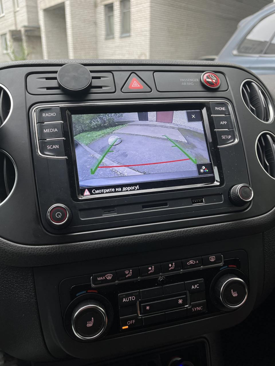

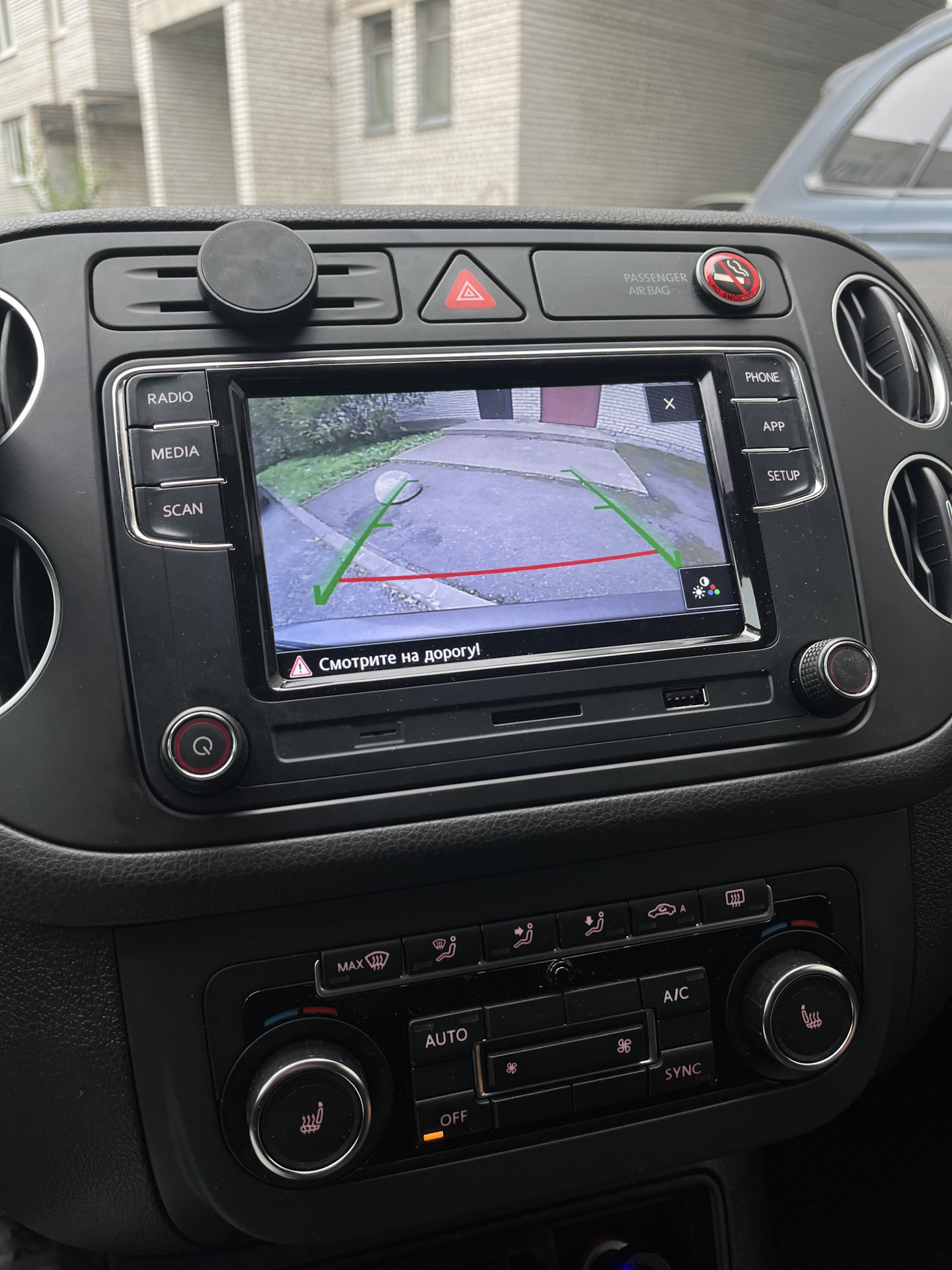

После установки ГУ взял в VagTrade камеру. На озоне заказал LED плафоны освещения номера. Обманки в комплекте.
Качество в целом пойдет, всё видно. В темное время суток тоже.

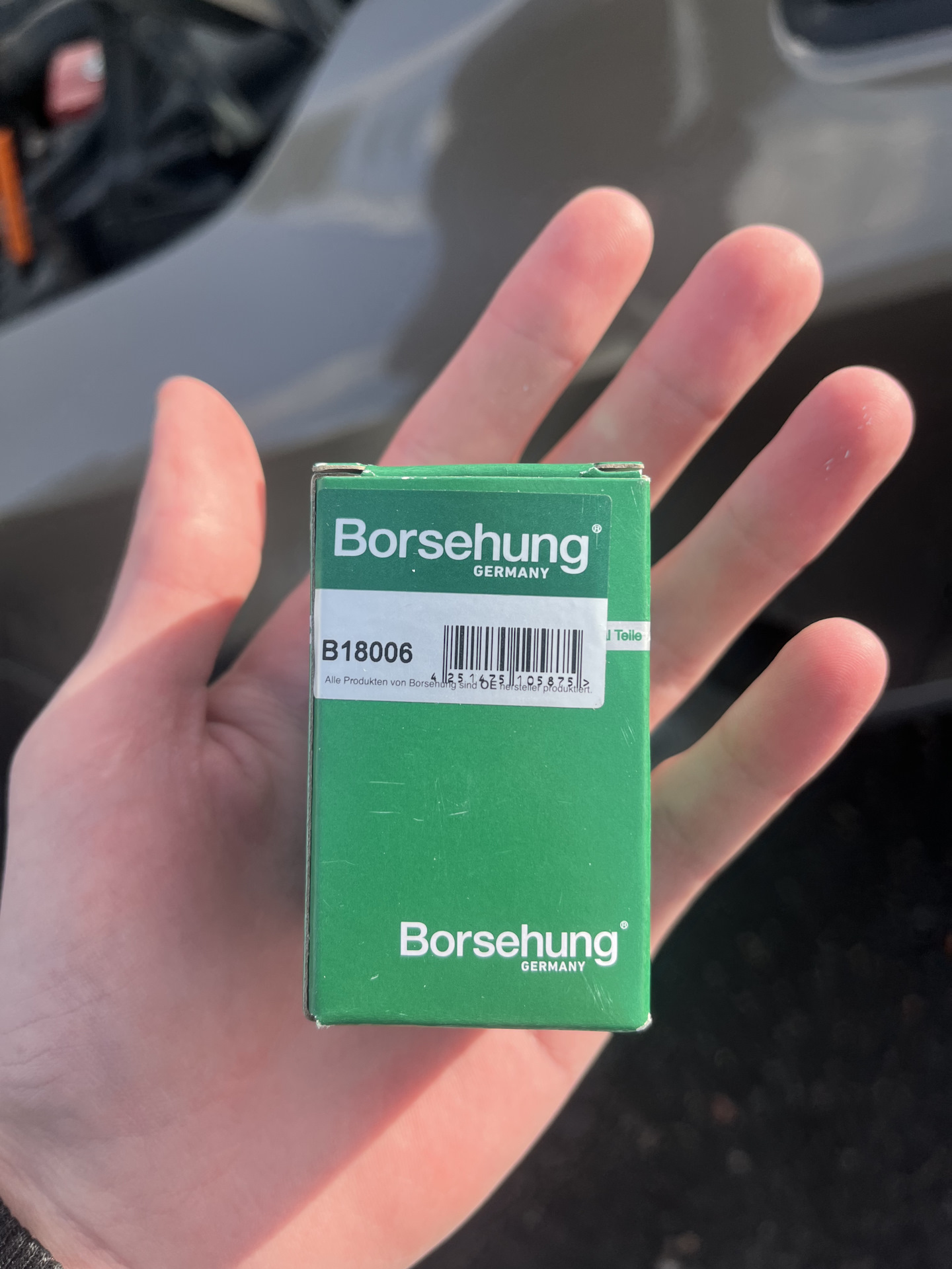

Недавно ещё вылезла ошибка по датчику включения заднего хода. Во время разгона включалась камера и моргал индикатор выбранной передачи на приборке. Взял Borsehung, теперь все отлично.
Датчик 02T945415P

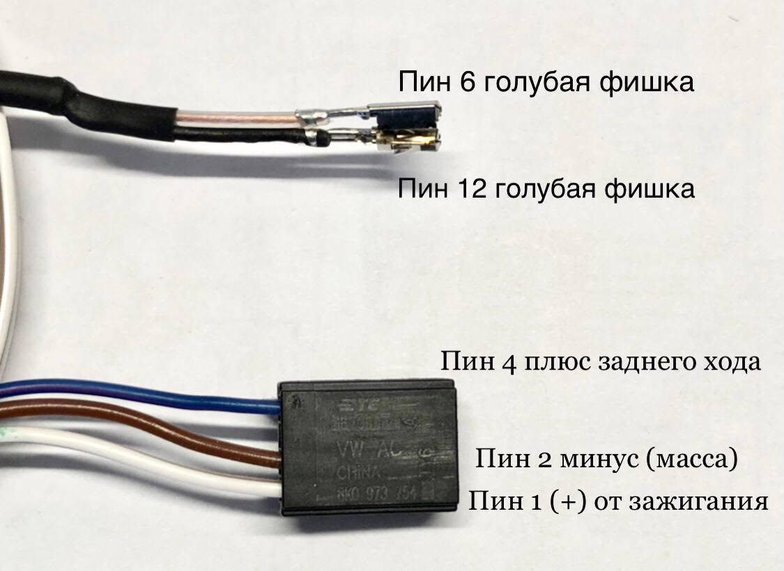

Эту схему выслали Vagtrade для подключения камеры к 440.
