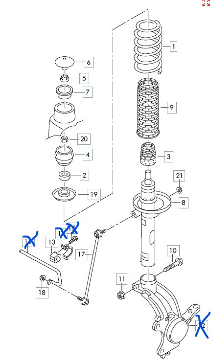

За всё время владения автомобилем передние амортизаторы никогда не менялись.
На кочках стали постукивать, и в один прекрасный день лопнула левая пружина, левая сторона упала, машину повело влево.
Заказал всё новое чтобы в этот узел уже больше не лезть.
Куплены запасти:
Пружины Sachs 998800 2шт — 6386р
Отбойник амортизатора переднего Vika 44120022001 2шт — 290р
Гофра переднего амортизатора VAG 357413175A 2шт — 622р
Подушка стойки амортизатора VAG 6R0412341B 2шт — 4632р
Опора переднего амортизатора верхняя VAG 1J0412331C 2шт — 2536р
Втулка резьбовая VAG 1H0412365A 2шт — 192р
Упор VAG 1J0412319C 2шт — 3610
Гайка шестигранная VAG N90353604 2шт — 162р
Тяга стабилизатора Lemforder 2546302 2шт — 3686р
Амортизатор Bilstein 22105813 2шт — 11530р
Болт VAG N90954802 2шт — 578р
Гайка VAG N10106402 2шт — 248р
Подшипник опоры переднего амортизатора VAG 6R0412249 2шт — 776р
Втулка стабилизатора VAG 6Q0411314R 2шт — 706р
Колпак VAG 6R0412359 2шт 174р
Ремень генератора Contitech 6PK1080 2шт — 672р
Итого запчасти: 36800р
После замены амортизаторов, сделали развал схождения и диагностику, выявили какой датчик АБС барахлит.
Итого работы: 20296р
Подвеска ещё никогда так хорошо не отрабатывала лежачих полицейских. Пропали все скрипы, стуки, и прочие звуки.
