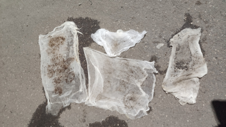

В автомобиле имелся недочёт в виде не греющей второй печки. При диагностике выявил -обратный патрубок печки салона чуть теплый. Следовательно -забит радиатор.
Взял у товарища аппарат для прочистки печки, и соответственно провел операцию. На фото виден результат где-то 4-5 часов работы. Где использовался бак с тэной, насос, и целый килограмм лимонной кислоты.
После проведенной работы -печка ожила, дует горячим)
