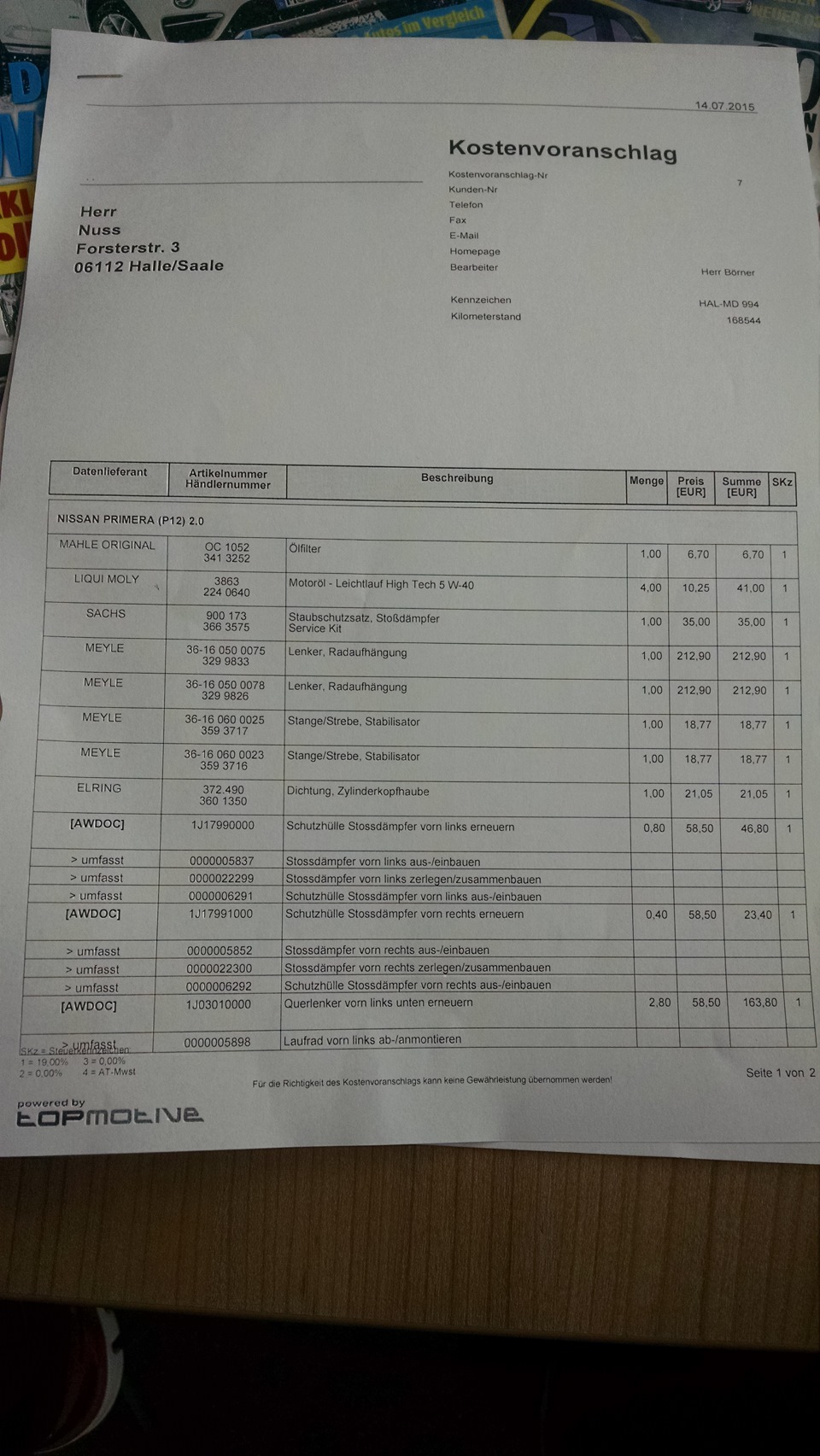

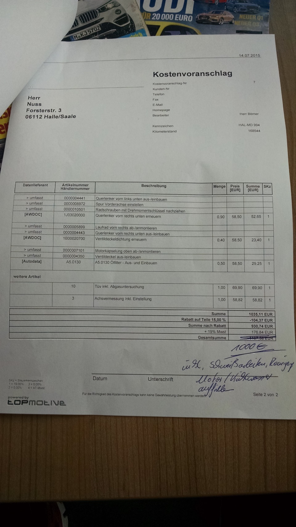

Сегодняшним утром, заехал я на сервис, по совету коллеги по работе, что бы заправить кондиционер. По думал и решил за одно проверить мозги машинки (а то лампочка подушки безопасности моргала). Ну проторчал я короче на сто 2 часа и был разочарован когда ко мне подошел дядя который осматривал машинку. Мол говорит, вам надо т.о. проходить в этом месяце, но тут такое дело, вам надо бы по чинить чуть ли не пол машины… Я по просил что бы мне подсчитали сколько вышло бы это в €-ушках и конечно же он это сделал для меня, да так быстро… Дал мне в руки две бумажки и начал рассказывать что да как. (просто выложу сюда фотки кому будет интересно гугл переводчик).
Самое дорогое это поперечный рычаг подвески за штуку 212,90€ + еще работа… Было предчувствие что, что то с подвеской передней… Стучало частенько, особенно когда дождь, почему то…
Ну а все остальное в сумме выходит не более чем 200€.
И в сумме выходило, уже вместе с т.о. 1000€
Выяснилось что, когда устанавливали газ, топливный фильтр (для газа) закрепили к трубкам от кондиционера, что аж там появилась дырка :-(
Думаю попал малость, как теперь быть, собираюсь ехать к другим ребятам, что бы они о ценили. Думаю будет дешевле. Ну зато убрали пока что ошибку подушки безопасности.

Здарова земляк. Вполне адекватная цена. Считай всю переднюю подвеску (рычаги и стабы. лучшей фирмы), замена прокладки крышки головы, замена масла, причем дорогого, манжет стоек с обеих сторон, сход-развал и тюф. Только сами рычаги стоят 425 евро. Если будешь делать где-то на гаражах, сэкономишь рублей 300 максимум, но без гарантии.
Ну.Как бы да. Просто, шок был. Машину как бы не давно купил и тут бац сразу)))
Заправил, блин, кондей…
Да. Дырка в шланге:-( тоже менять
