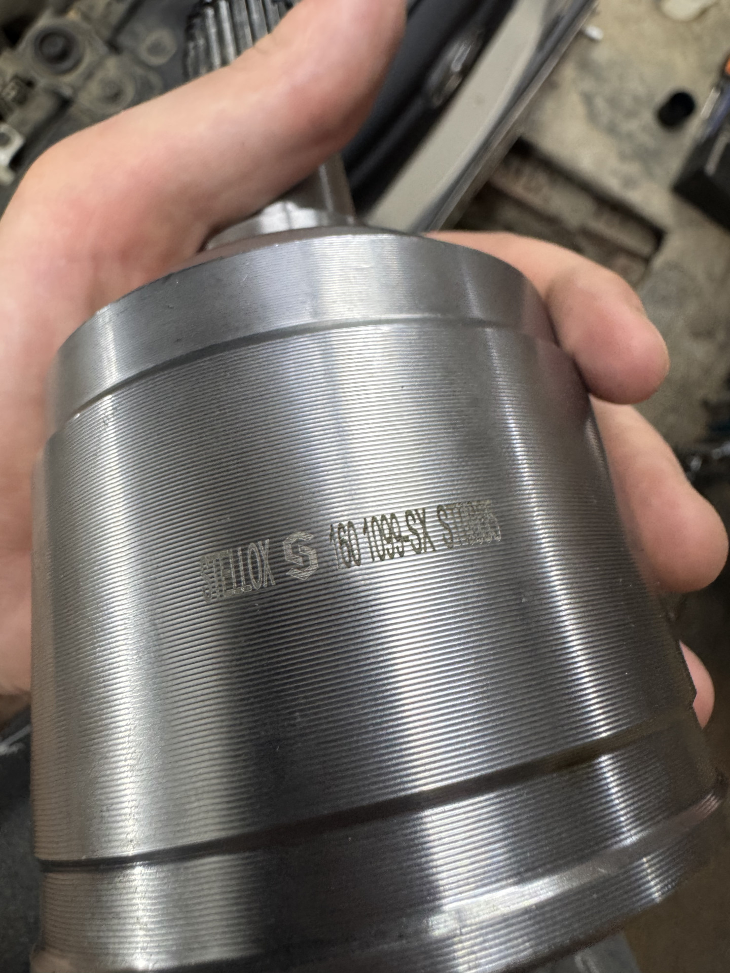

Сразу инфа для тех, кто ищет шрус, на 1.6 механике стоят не трипоид, а просто шрус (он надежнее из за большего количества шариков)
Количество зубьев:
— для внешнего со стороны колеса 25 зубьев, со стороны палки 23
— для внутреннего со стороны палки 23 со стороны коробки 25

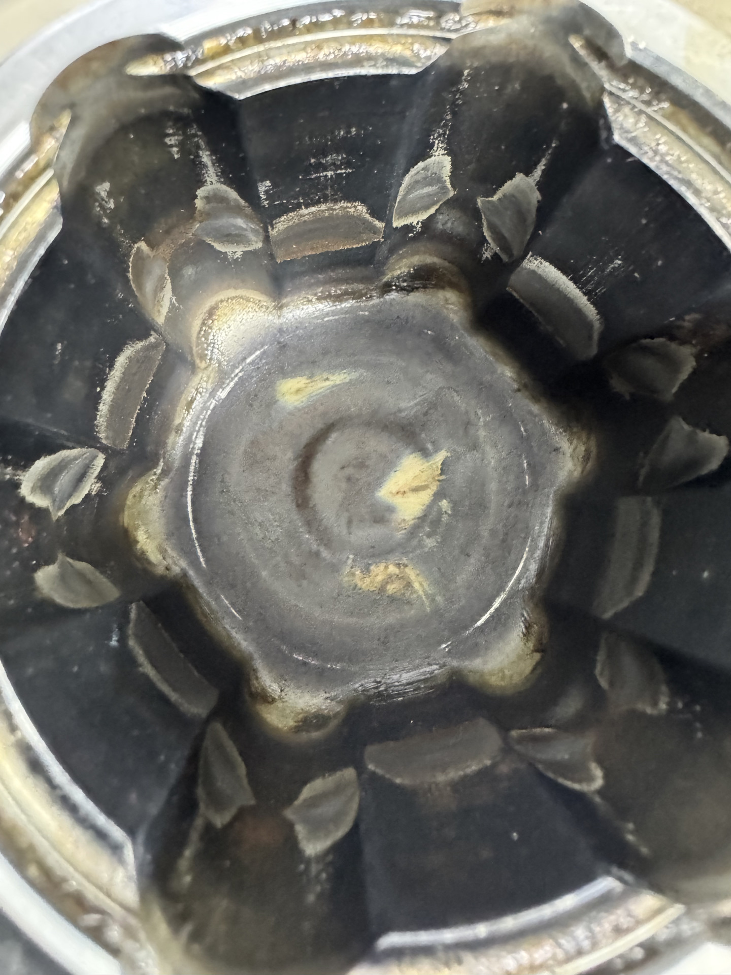

Были при затяжном повороте налево с ускорением хрусты шрус, в сервисах почему то их диагностировать не любят или не умеют, не пойму в чем прикол.
Решил бороться, поменял наружный шрус левый — поставил STELLOX 1501104SX (со стороны колеса 25 зубьев, со стороны палки 23.
Покатался… и ничего не поменялось…
Поменял еще наружний правый такой же, что и левый поставил…ничего не поменялось🤣
Изучил как диагностировать шрусы сам, т.к сервисы еще раз повторю это не делают…

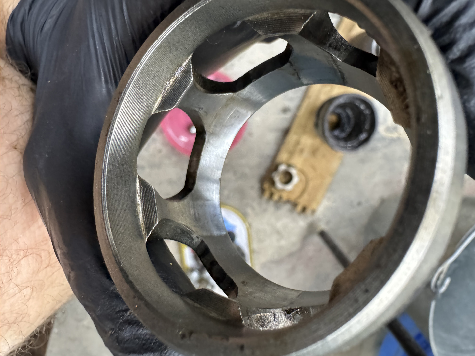

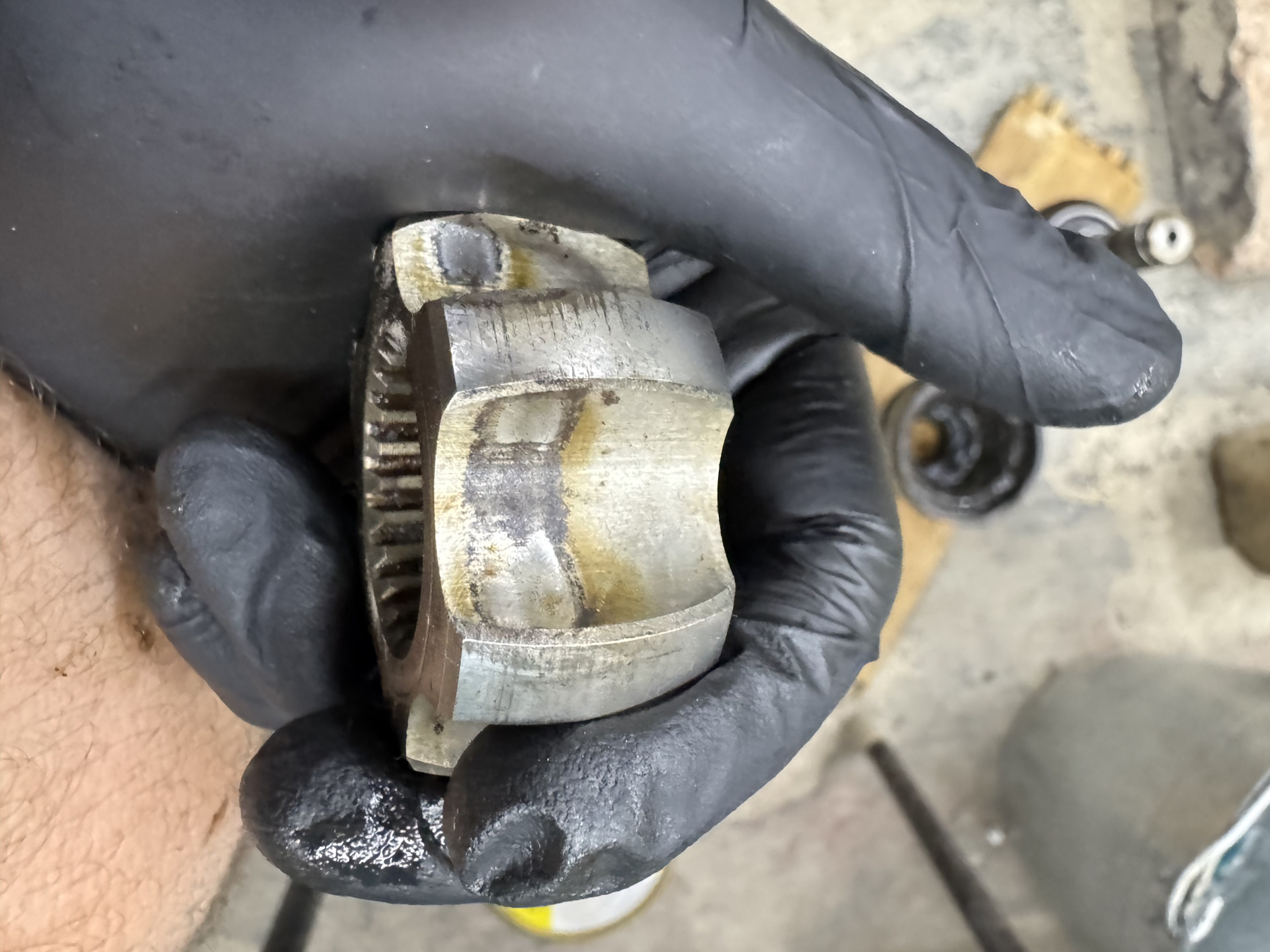

Вывесил левое колесо- завел машину — включил первую передачу — плавно отпустил сцепление — выкручиваем колесо и плавно нажимаем на тормоз и газ, чтоб создать нагрузку на шрус (ага хрустит слева), опустил колесо поднял правое, сделал то же самое — хруста нет.

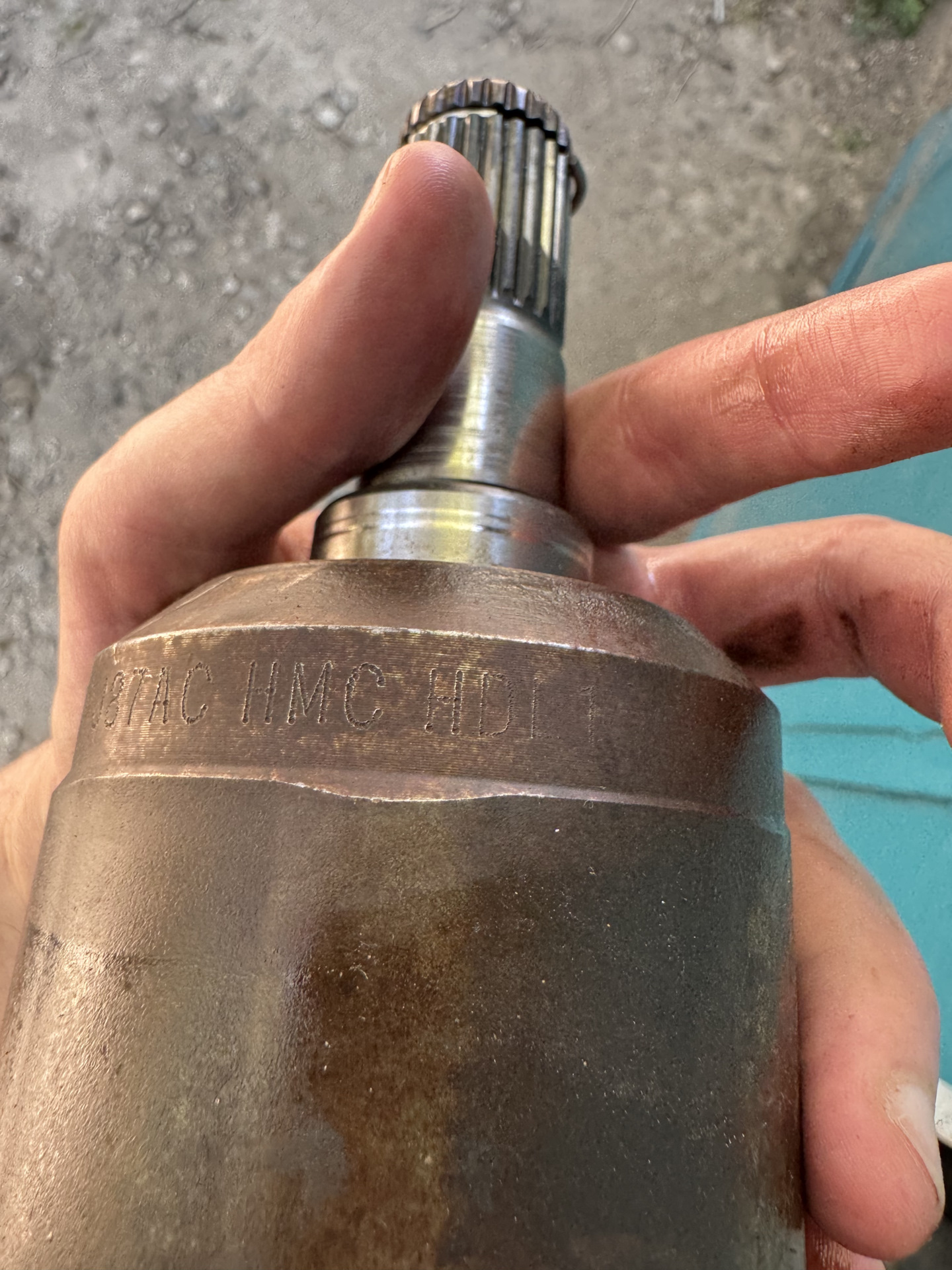

Понял, что дело во внутренней левой, заказал внутренний STELLOX
1601099SX.

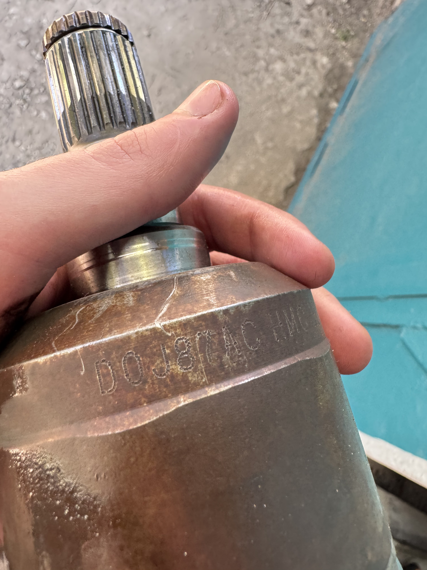

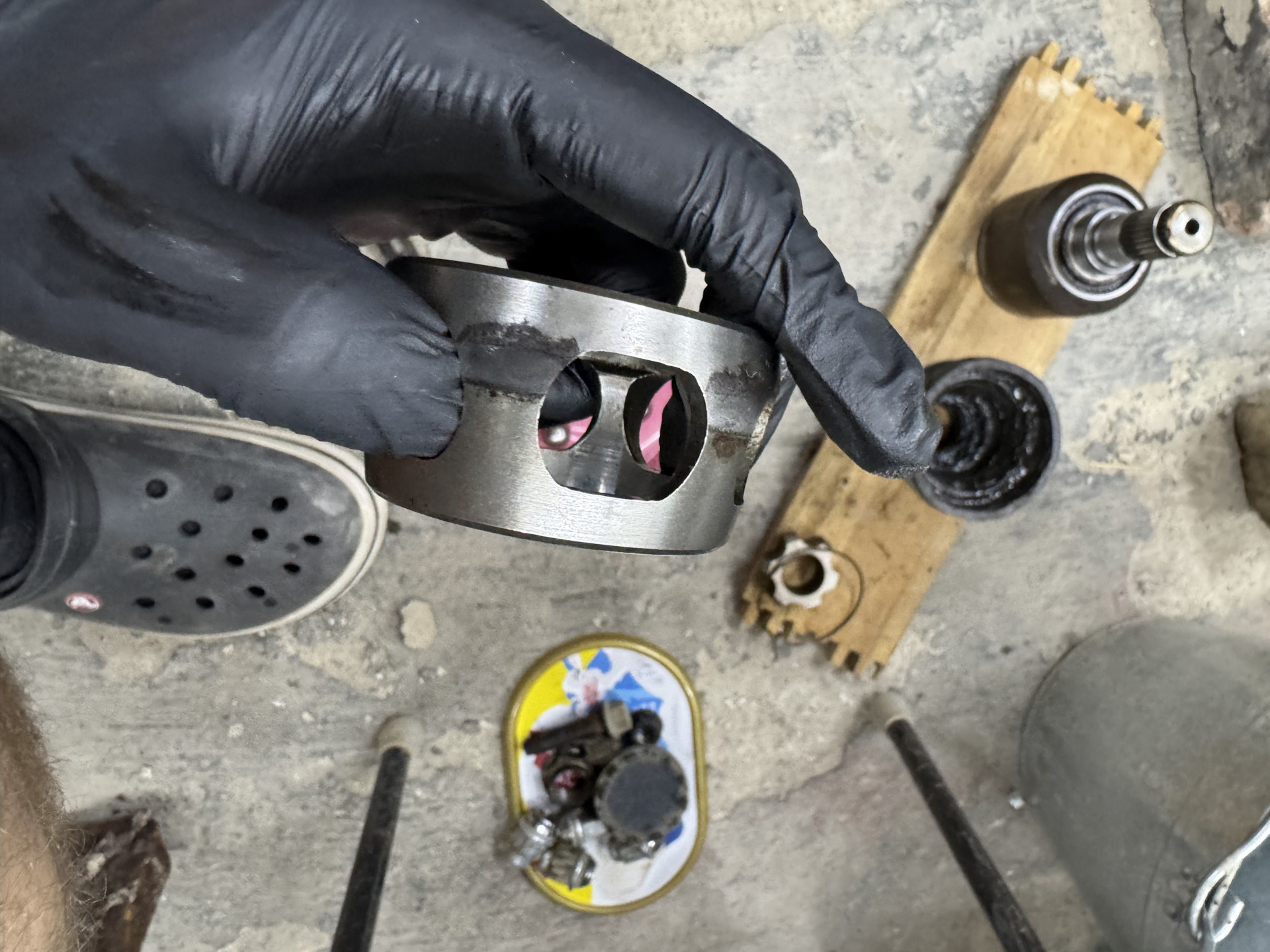

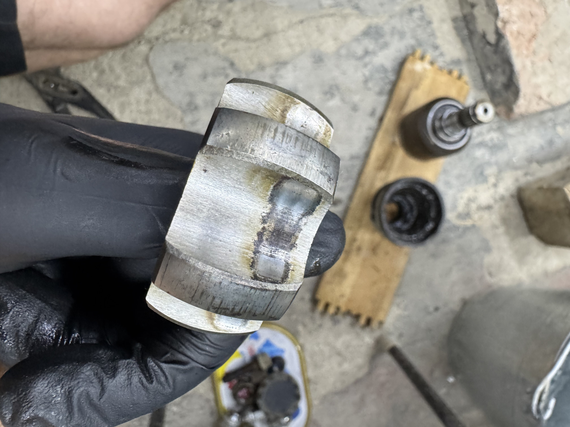

Вчера разобрал шрус, стоял HMC пробег 300к
Поставил — больше хрустов нет!
