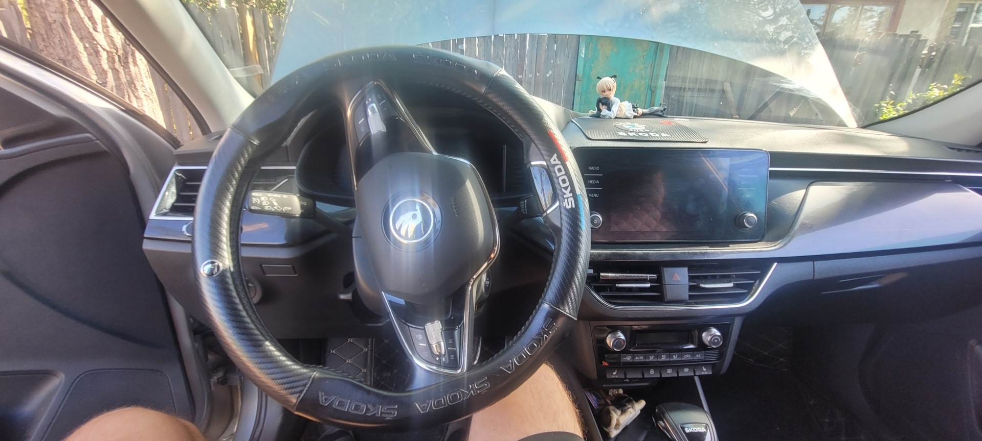

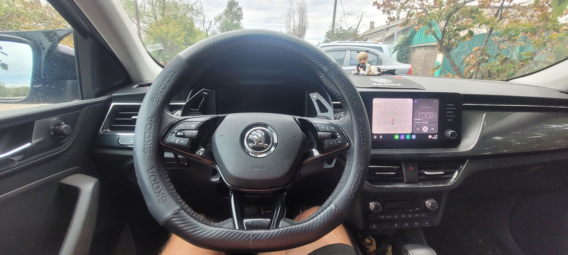

Добрый день, сбылась ещё одна мечта приобрёл руль с лепестками( это ещё 10л.с к мощности).Расписывать тут впринцыпи нечего замена руля это не так уж и сложно.
Поворачиваем руль

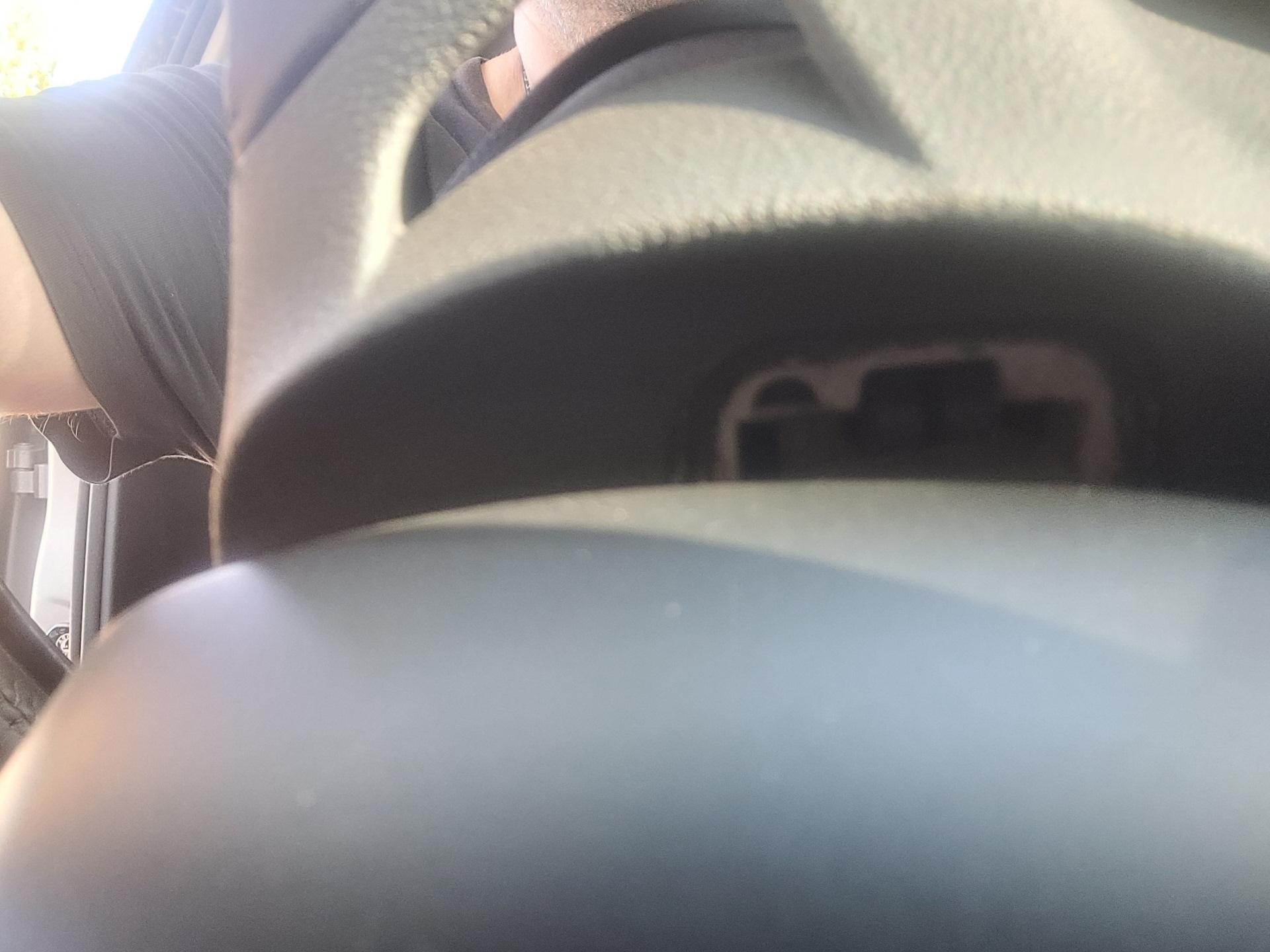

и через зеркальце отвертой отодвигаем защелки

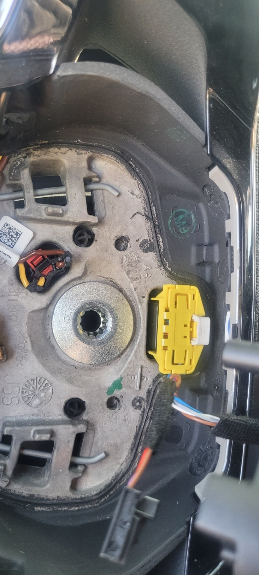

Сначала с одной стороны потом с другой, я скидывал клему акб, можно и не скидывать если аккуратно как на разминировании а дальше как по накатанной отключаем защелки, на подушке сначала выдвигаем белый предохранитель а после отсоединяем подушку.
Берём биту м12 многогранную и трещетку откручиваем, переставляем руль, можно болт посадить на фиксатор резьбы но это по желанию и собираем все в обратном порядке.

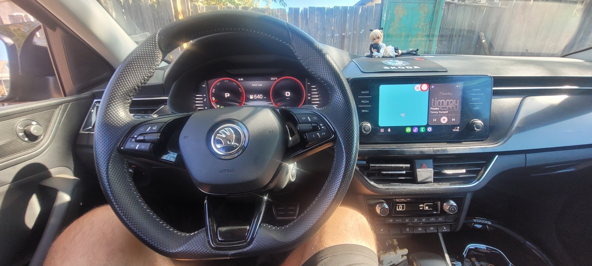

Проверяем все работают кнопки на руле и в путь наслаждаться переключением с помощью лепестков.Да штука прикольная но не на повседневные поезди, а так иногда для души покатать в ручном режиме или в спорте с удобным переключением на руле.
Всем желаю воплощение своей мечты.
