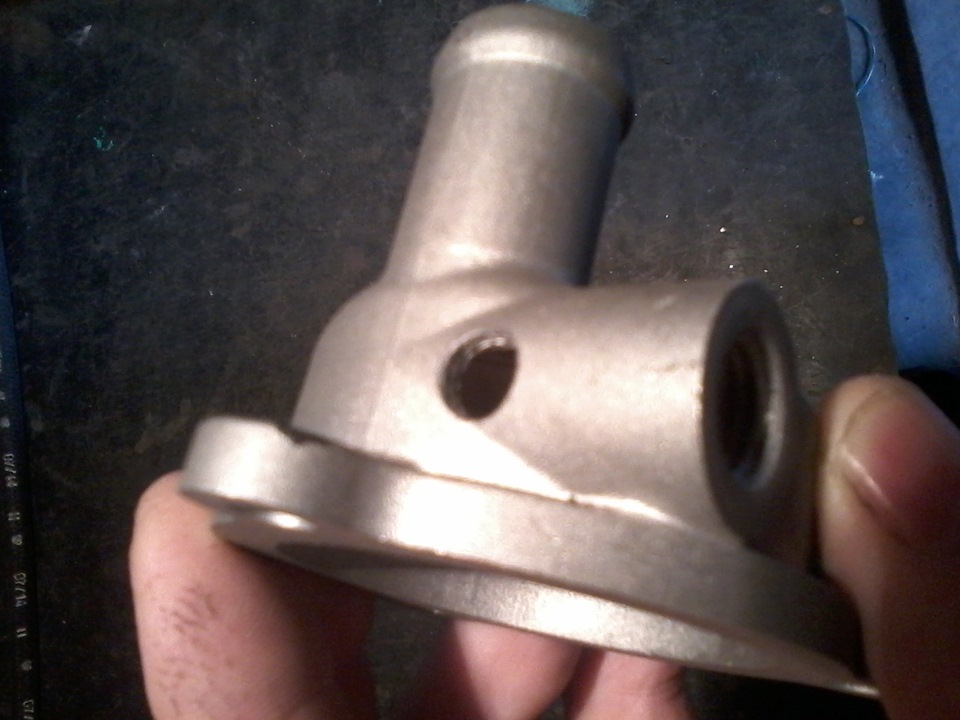

Захотелось и на новом термосе реализовать эту развоздушку.Спасибо за идею VideoDromAV=).Только я решил выточить штуцер из металла:

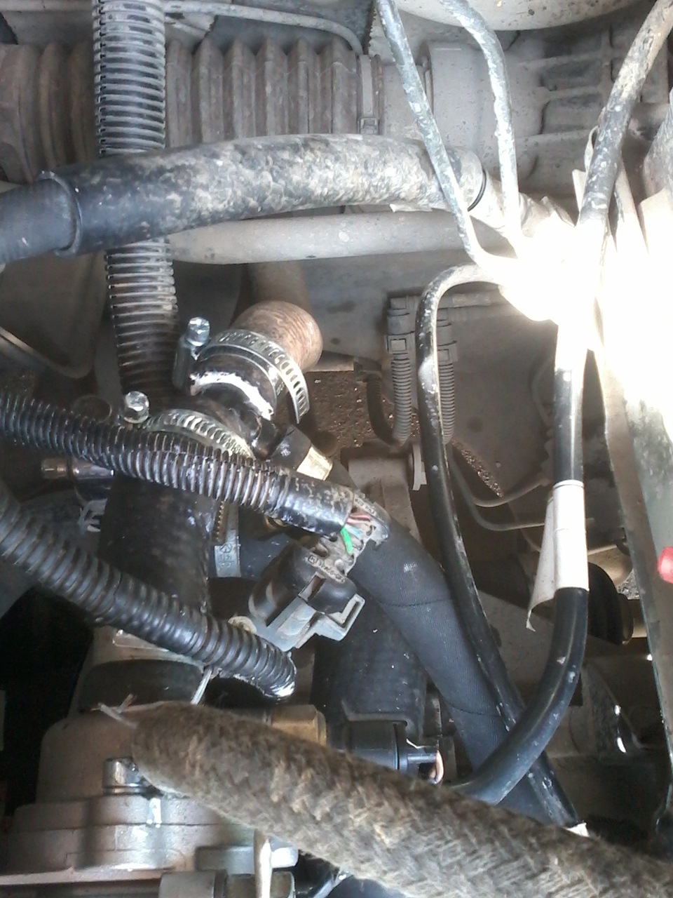

У меня стоит подогрев двигателя, поэтому пришлось слегка переделать врезку:
Шланг печки разрезан и вставлен тройник от десятки.К стати, заглушенный штуцер на верхнем патрубке очень удобно использовать для слива антифриза, к тому же сливной пробки на блоке у меня нет.Для этого снимается заглушка, одевается подходящий шланг и опускается в канистру. потом откручиваю крышку РБ, дую в РБ.Вытекает около трех-трех с половиной литров, вполне достаточно для снятия термостата.Остатки, при необходимости, можно слить через пробку радиатора.

Подскажи куда бачек охлаждайки подцепил? Я вчера тоже поставил термос гранта и бачк подцепил в разрез шланка термос до печки, в итоги тосол давить в бачек.
РБ так и остался подключен на своем штатном месте, так как тройник на шланг печки я не ставил.Тройник ставится на ВЫХОД печки, т.е на нижний патрубок, который идет из печки на саксофон(приемную трубу помпы).У тебя, по видимому, тройник стоит на подаче в печку, т.е на верхнем патрубке, поэтому тосол давит в РБ.
Да на подачу подал… Будем переделывать как положенно)
Надежно ли соединение штуцера и корпуса термостата? Судя по фото толщина стенки всего 3-4мм. На термостате 2190-1306010-10 крепенький отвод. И еще одно — получается что через РБ постоянно циркулирует ОЖ, параллельно печке. Не является ли это минусом этой системы?
Соединение вполне надежно, штуцер сидит плотно.Сломать его можно только специально и на излом, при снятии/надевании шланчика это исключено.

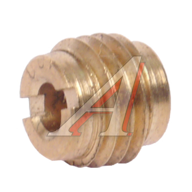

На счет циркуляции через РБ, моя недоработка-забыл написать, что внутрь шланга вкручен воздушный жиклер от карбюратора "классики", размер калиброванного отверстия не помню, в пределах 1,7-1,9 мм, циркуляция ничтожна, для удаления воздуха отверстия хватает.
На самом деле жидкость циркулирует помимо печки через шланг, которым закольцован бывший подогрев дросселя, его нужно обязательно глушить.
Жиклер:
Просто вкручен вовнутрь шланга на какое-то расстояние? А почему бы тогда сразу не сделать такое малое отверстие в штуцере?
Можно, конечно.Но этот шланг у меня был установлен еще на родном калиновском термосе, и жиклер там уже стоял, так что не стал заморачиваться.
