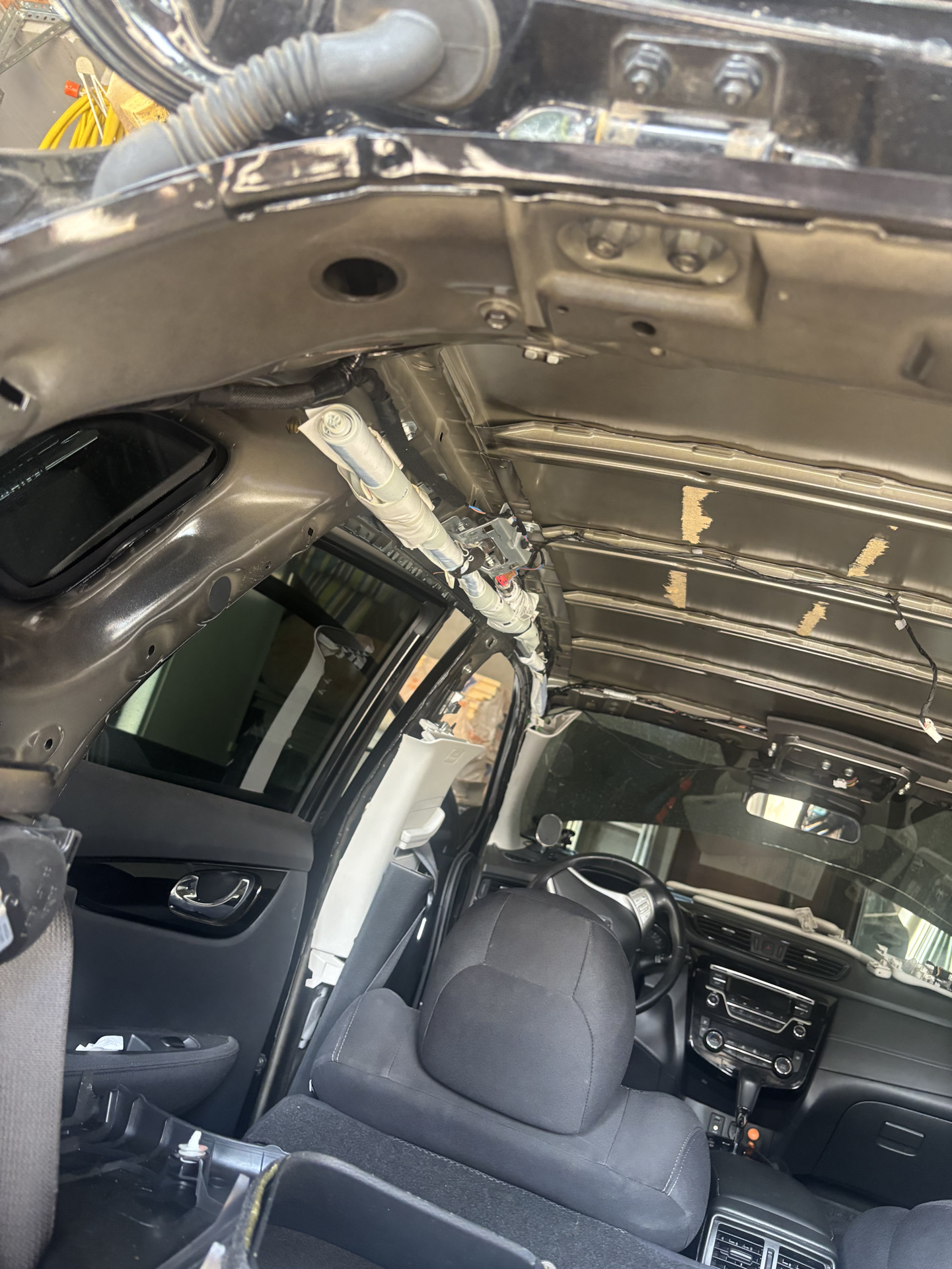

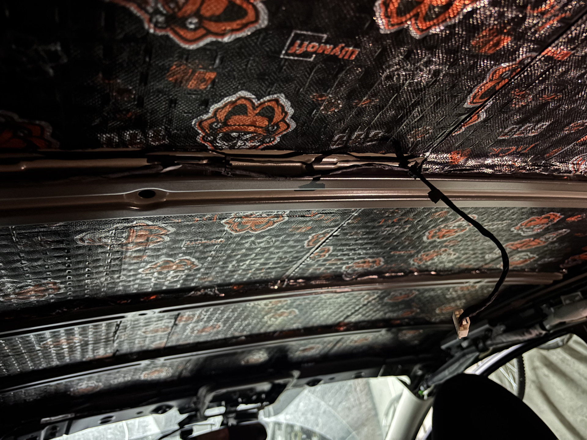

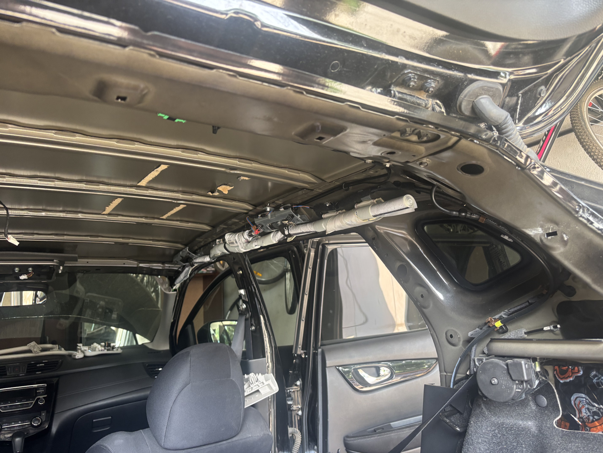

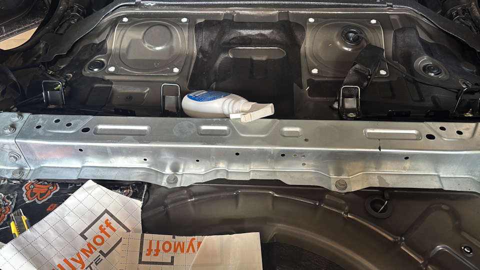

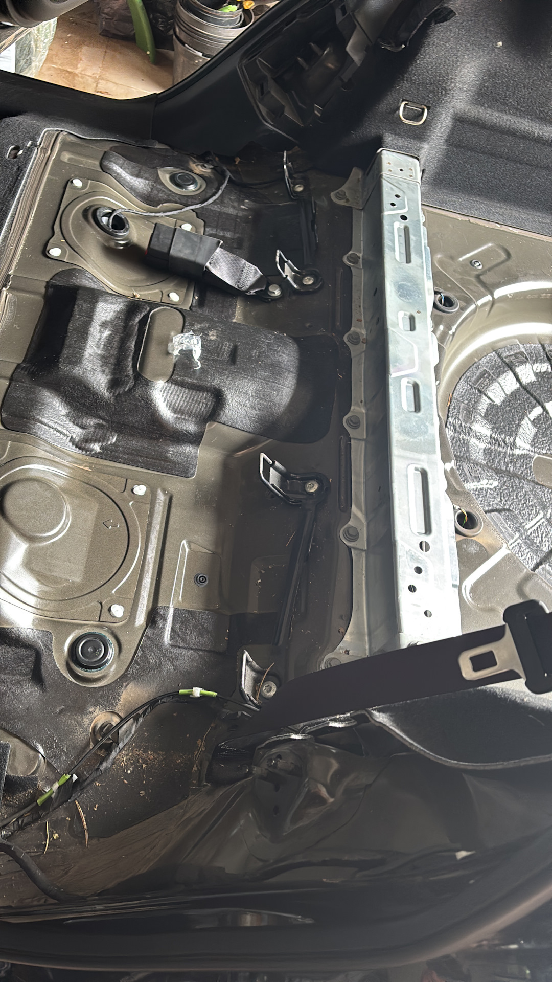

Когда купил машину, она показалось очень шумной) даже после Нивы)

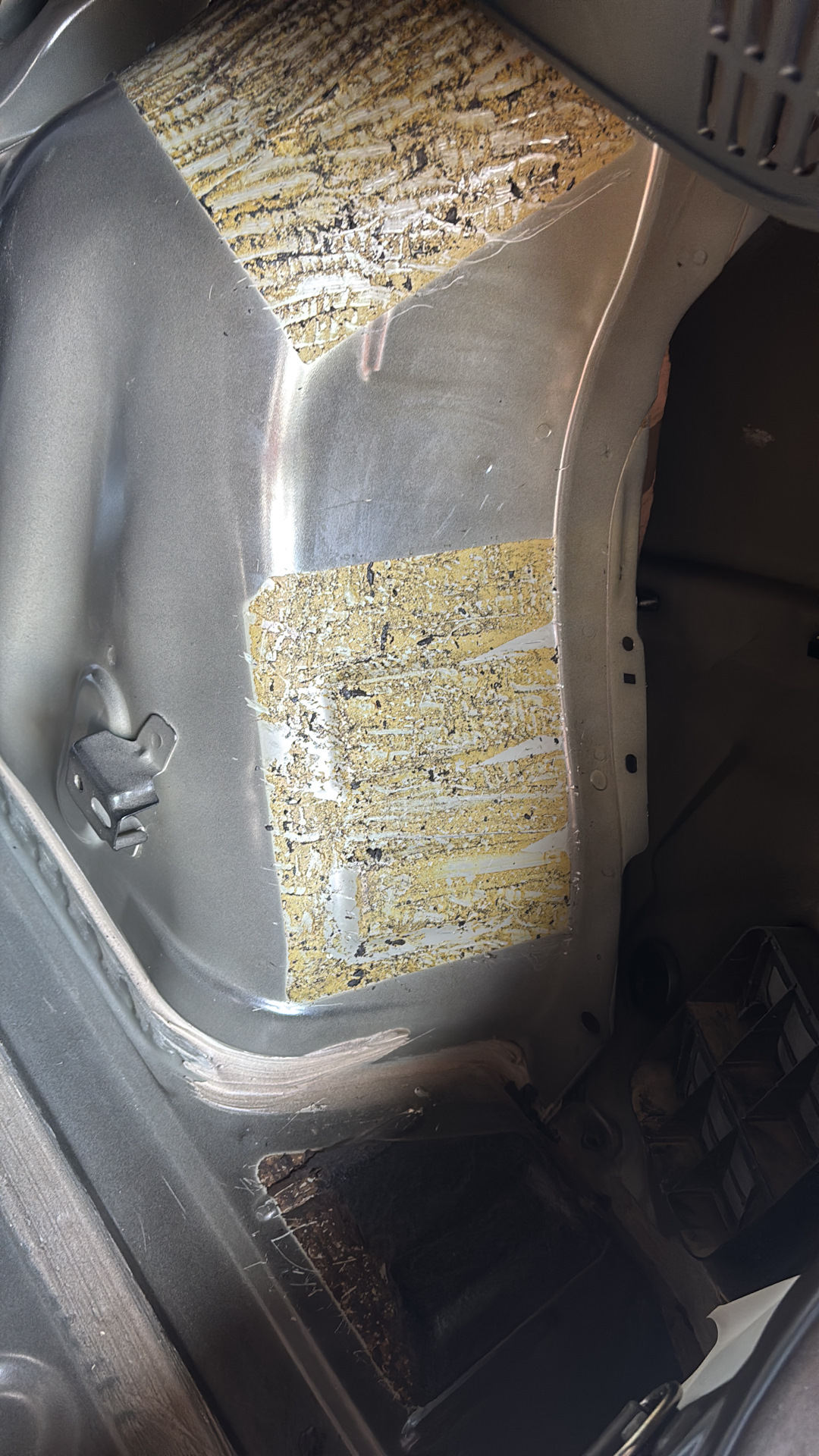

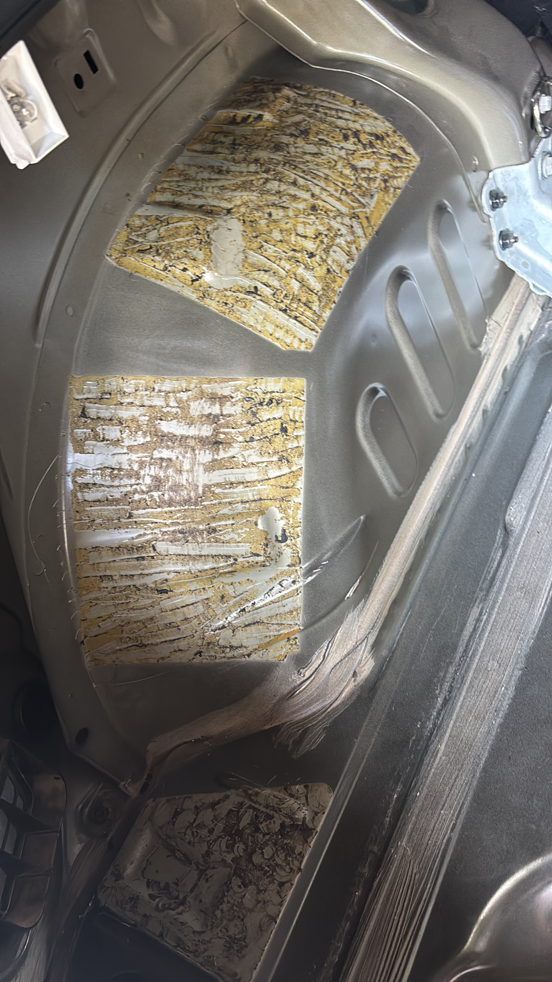

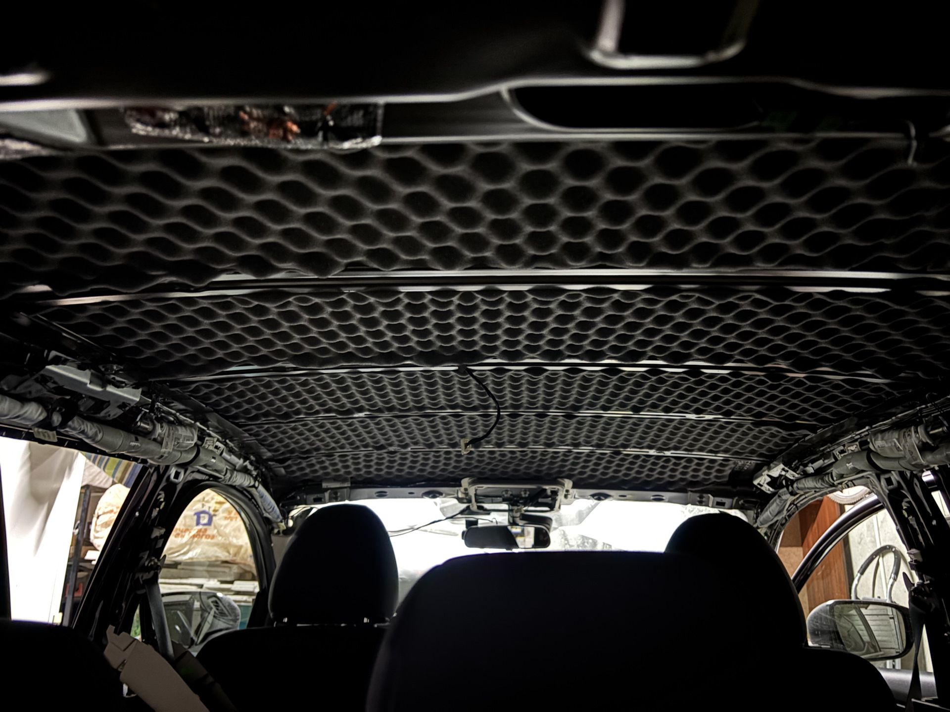

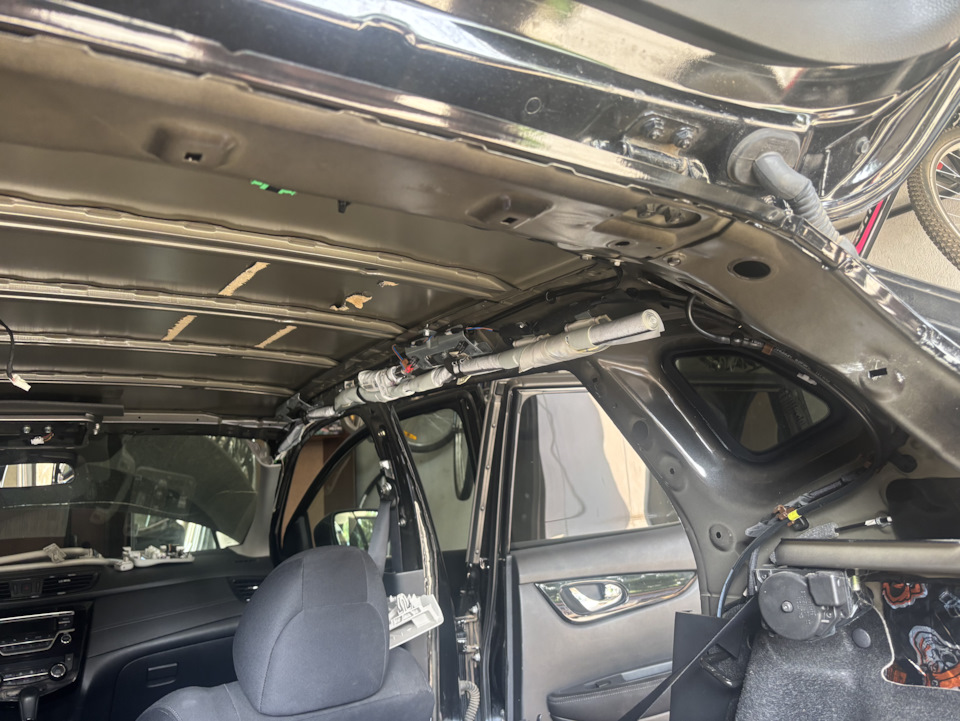

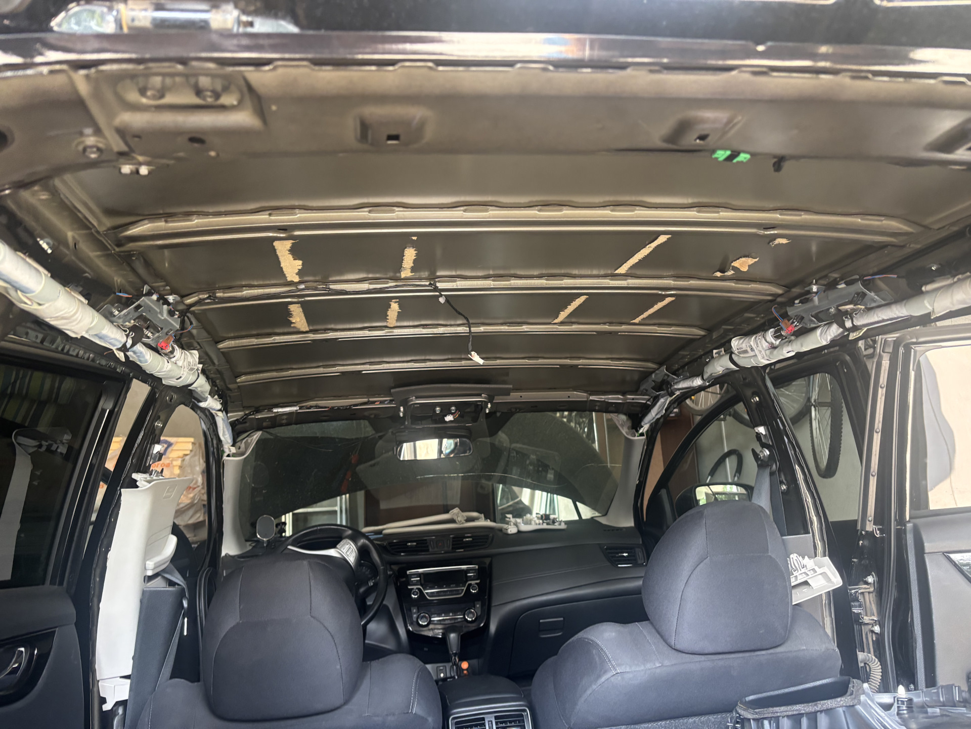

За лето, некоторыми вечерами зашумил часть (сначала заднюю часть-багажник и под задним диваном, потом двери и потолок) до низа не дошел пока.
В итоге поменял шины и шума стало меньше, никогда не думал что шины так сильно решают проблемы шума
Казалось бы гладкая pirelli судя по рисунку должна быть тише чем Yokohama g058
Но Yokohama оказалась тише

Все что увидишь) и под руки попадается. Снимаешь обшивку в багажнике и откручиваешь сидухи задние и вперед.

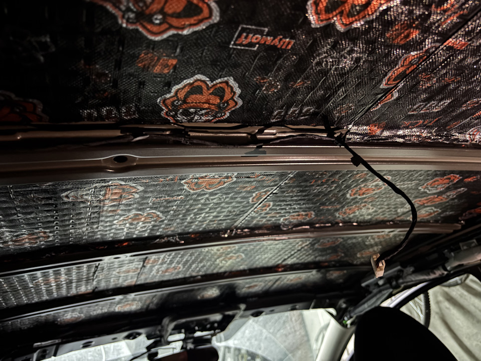

Она конечно что-то да делает, но не в таком количестве как ее кладут обычно) Сплошняком закатывать в вибру… Зачем? Крылья задние например что дают? Отдельная тема шумоизоляция капота))) Теперь улица будет слышать мотор меньше)
Вибру кладут на двери перед обшивкой… чтобы что?))
Не, я конечно все это сам делал и даже не один раз, но когда понял что максимальный эффект это дает только на словах, то как то иначе стал воспринимать)
"Вибру кладут на двери перед обшивкой… чтобы что?))" — чтобы создать закрытый акустический объем для динамика двери и улучшить звучание басов. Правда многие динамики ставят без учета этого объема.
То есть к шумоизоляции это не имеет отношения?) только для музыки?
Вы спросили про слой перед обшивкой — в основном да, именно для музыки закрываются все технологические отверстия. На внешний металл двери — и для шумоизоляции, и для музыки.

Ну по весу, к примеру. Вес шумки (в зависимости от используемых материалов) при ПОЛНОЙ ВШИ авто — от 40 до 80кг. О каких тоннах идет речь? Полный бак бензина — 60-70кг, инструмент, саб, саквояж с химией, насос и прочая хрень — вот и вес шумоизоляции. В таком разе я лучше буду с шумоизоляцией ездить.
Ни у кого двери при правильной шумоизоляции еще не провисли — это из области страшилок и фантазий. Ну если только вы не рубероидом будете шумоизолировать! )))
Насчет толку нет — ютуб вам в помощь! Куча замеров звукопоглощения материалов, шумоизоляции в авто ДО и ПОСЛЕ — цифры замеров не с потолка взяты.
Ну и из личного опыта. ДО ВШИ после 1500км без перерыва я выходил из машины как чумной. Сейчас второй год проезжаю свободно без остановки 2300км.

У меня две сделаны своими руками — разница ощутима. Особенно в авто жены — Ravon R2. Без ВШИ на ней ездили как в консервной банке ))))) Сейчас весьма комфортно.

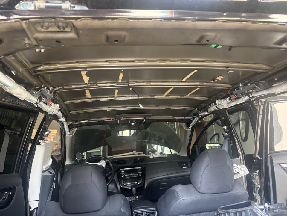

шумка багажника и потолка дала меньше эффекта, чем смена шин?
Смена шин у меня дала минус 3дБ. Интересно сколько даст шумка именно багажника или крыши.
Основной шум у нас через тонкие стёкла. ИМХО.
По фахту
muxacb
Думаю потолок решает только за дождь и музыку) а багажник он решает шум сзади- от задних колес но есть еще и передние.
Да и я про то что шумка это хорошо, но и правильная шина тоже нужна)
