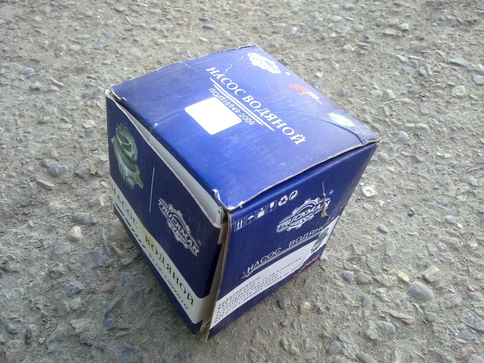

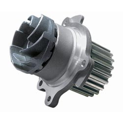

Всё случилось внезапно и не жданно, жарким днём. Когда приехал я в один из офисов Юнусобадского отделения UzTelecom, чтоб оплатить как обычно раз в месяц за интернет 30.000 наших местных касарей. Возвращаясь обратно переходив дорогу из далека увидел под своей машиной две маленькие лужи, и сразу понял что по мою душу а не лужи от чужой машины подошел ближе, заглянул под машину и сразу заметил, что капли довольно сильно капают из под мотора машины ! Далее открыл капот, сразу посмотрел в сторону помпы и заметил, что в низу под кожухом всё очень сыро, результат на лицо, расширительный бочек пустой, да и помпа уже проехала около 55.000км, помпа фирмы TRUCKMAN ! Получается после второй замены ремня ГРМ помпа накрылась !) Далее дело было так, взял 3 пустых 1.5л боклафена из под воды, пошел в ближайшую аптеку за помощью медиков-фармацевтов набрать холодной воды, чтоб долить вместо ушедшего на асфальт старого тосола Феликс. Чуть-чуть подождав пока остынет мотор долил воды до нужного уровня на бочке MAX. Стал звонить своему мастеру Джамолу _TAZ_CENTER_ проконсультироваться по поводу закупа необходимых деталей для ремонта своего ТAZA. Потом поехал затариваться запчастями и тосолам в один хороший магазинчик рядом с Панркентском около завода Шампанских-Вин. Закупив всё необходимое ( Водяной насос-Помпа фирмы TRUCKMAN; два патрубка на радиатор Балакова и Тосол Полярник -40 8л, и двинулся в _TAZ_CENTER_ на замену.
Вообщем все поменяли как надо, аккуратно и спокойно. Завели машину, проверили работоспособность помпы, тосол качает здорова, напор шикарный, ещё чуток долили тосол до нужного уровня, всего в систему зашло 6,5л синей жидкости после полного её опустошение с радиатора и блока двигателя.
