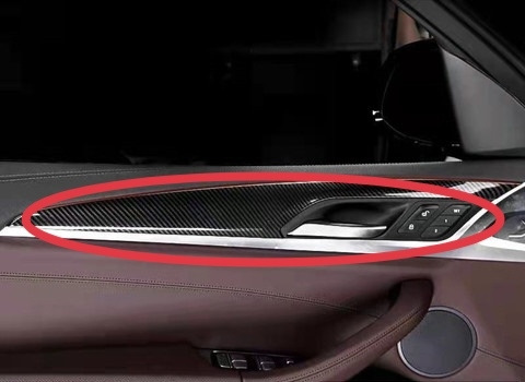

Добрый вечер, подскажите пожалуйста, какой порядок снятия декоративной накладки (на фото) купил новый комплект, думаю лезть туда или лучше к специалисту обратиться. Автомобиль BMW X3 G01 2019
Зачем вообще новые накладки.Я пленкой заклеил. Ненарадуюсь
Можно фото?
У меня в бж
Снимается обшивка, высверливается накладка и ставится потом на саморезы
Выпаивать из обшивки придется и запаивать обратно…
А возможно ли снять отдельно алюминиевые вставки?
Так же впаяны

Вероятно да, я как то не обращал внимания… посмотрю на днях, напомните мне…
Спасибо
