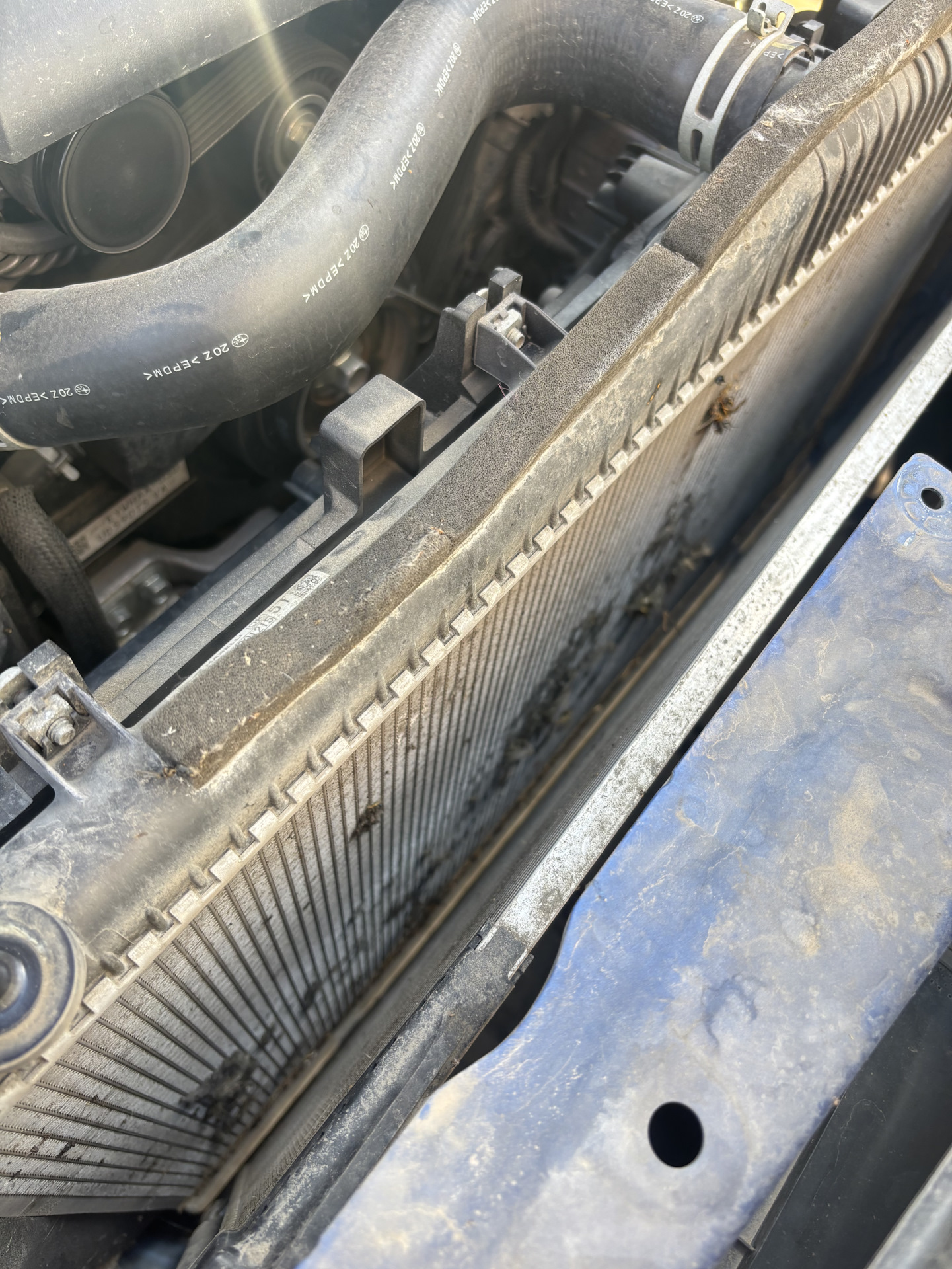

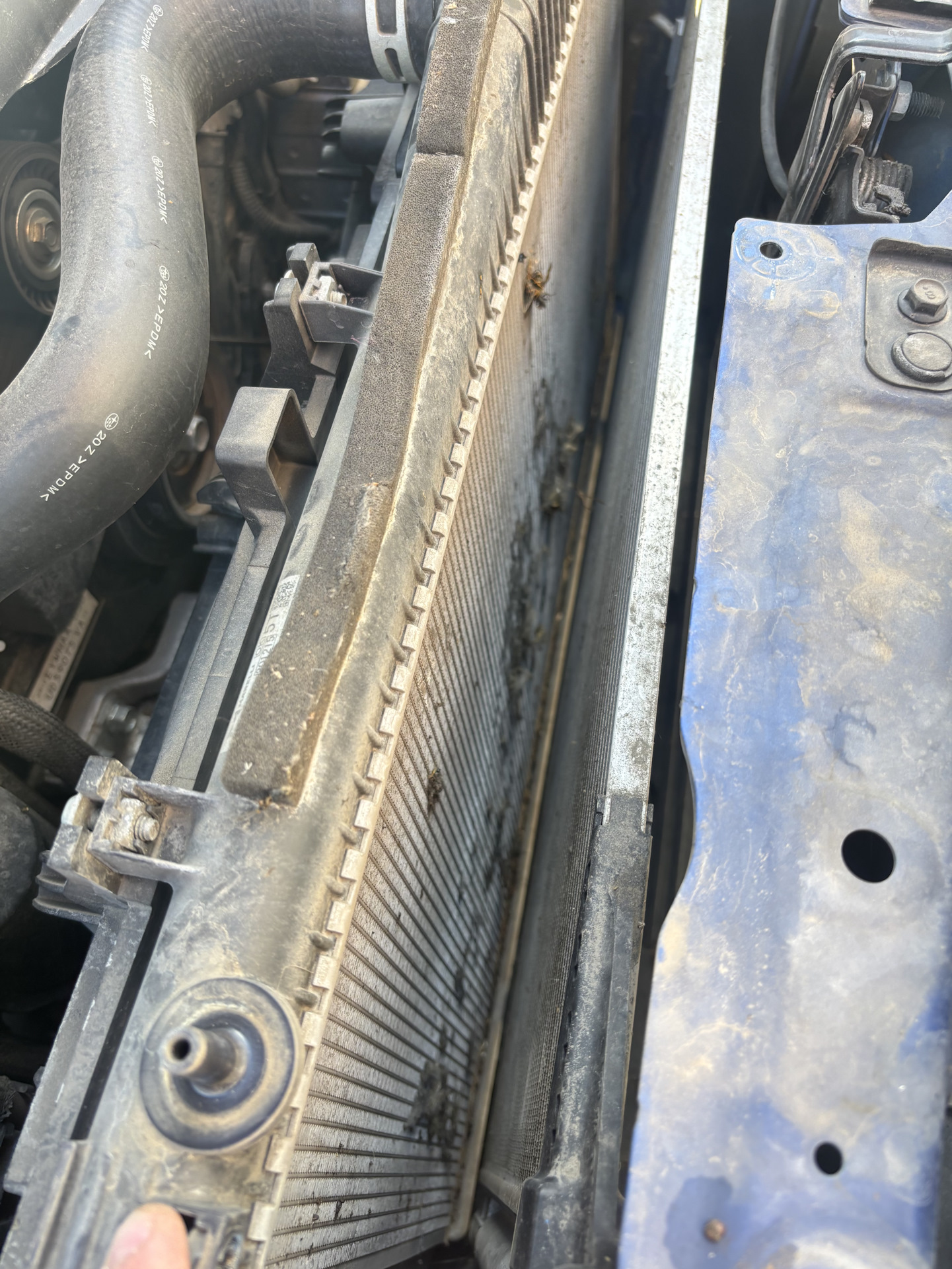

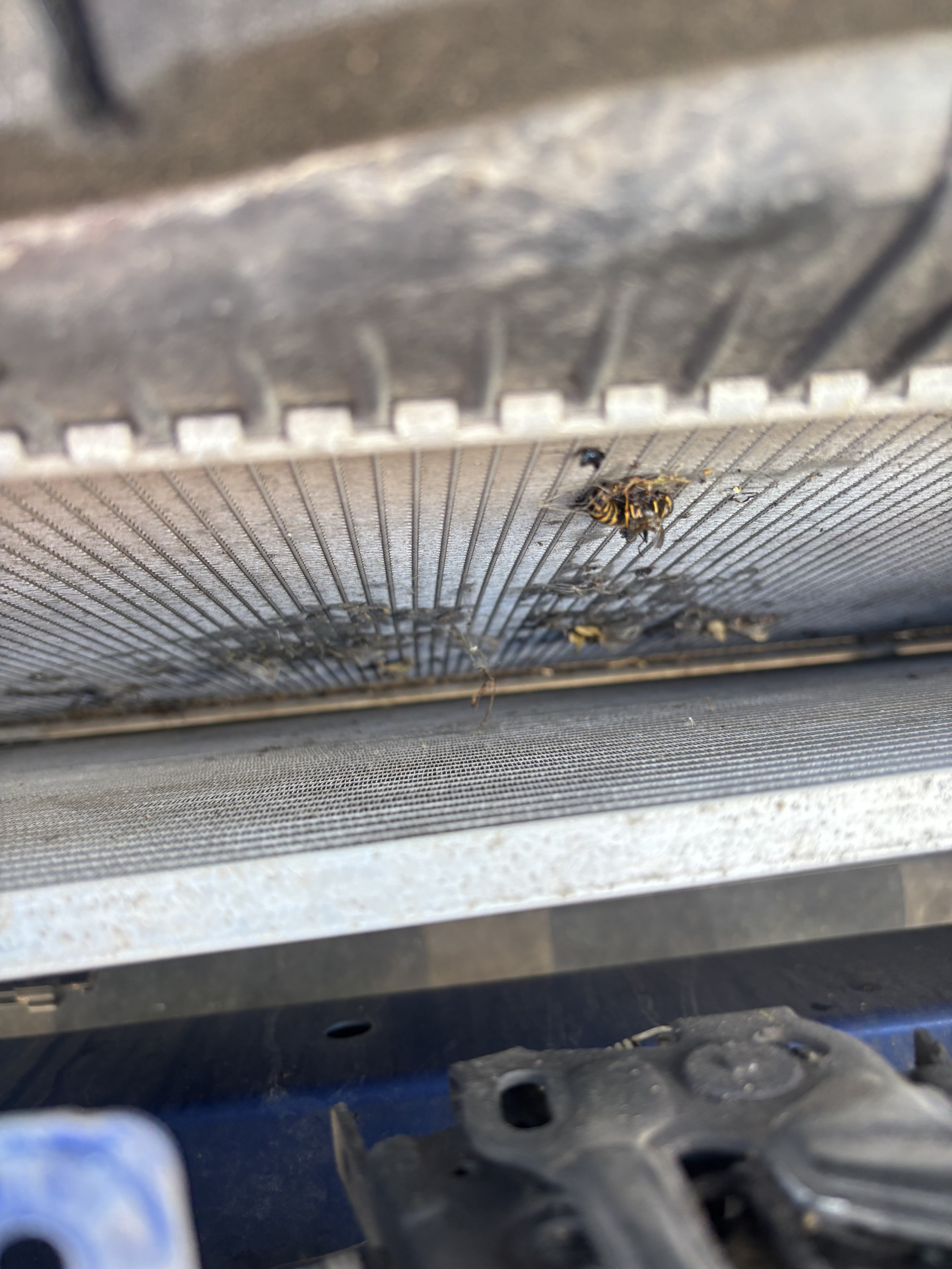

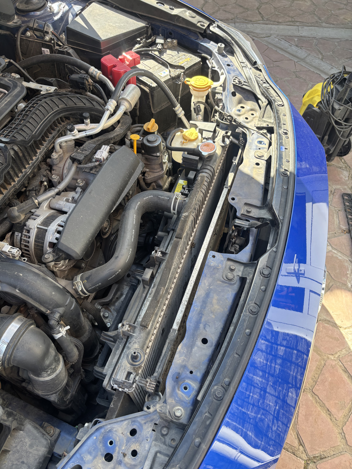

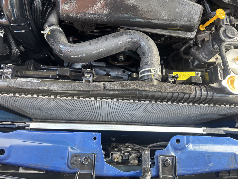

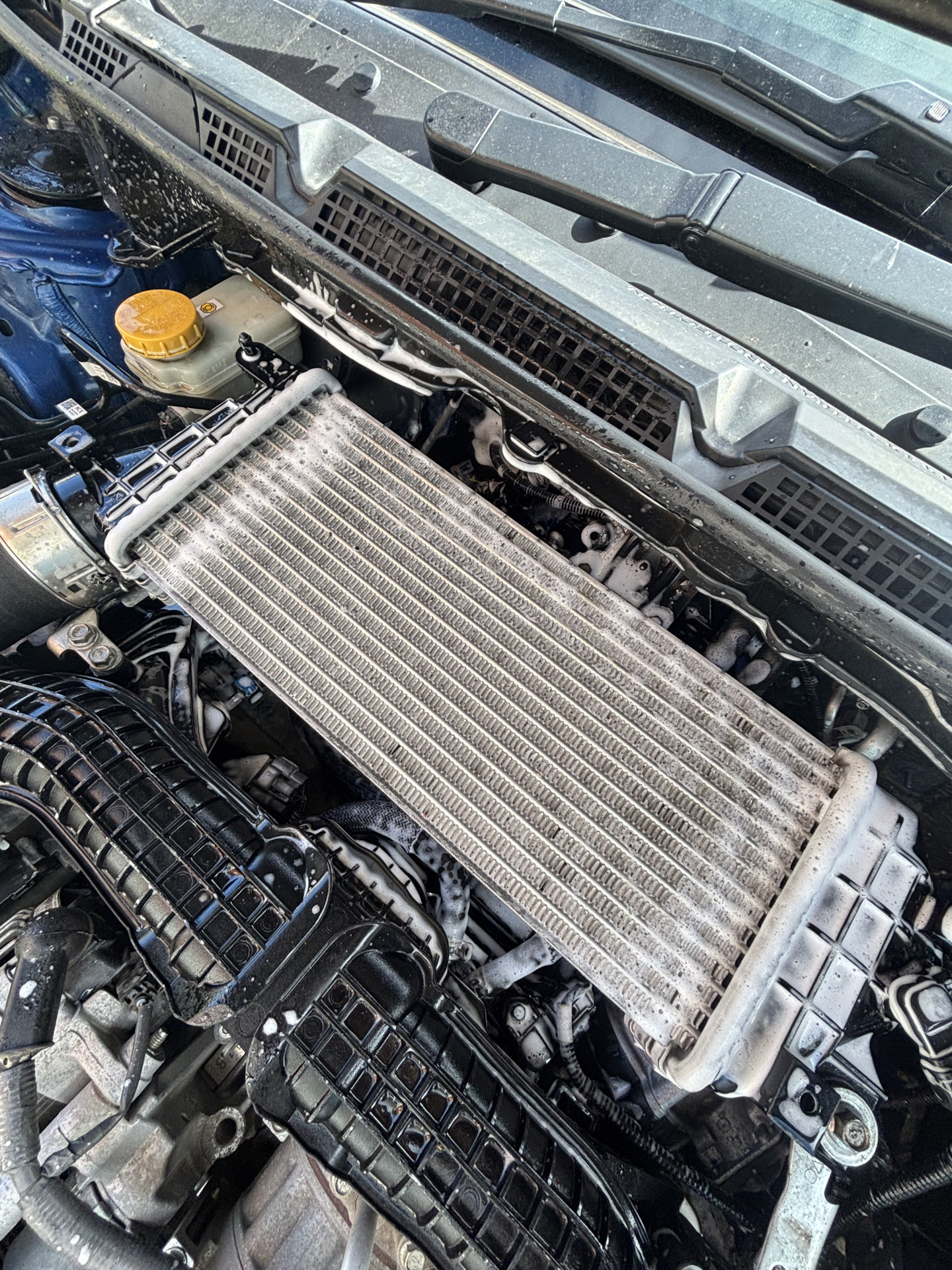

Нихао товарищи! Мы тут все лето на природу по лесам ездили, в отпуск в августе гоняли(очень лень пост до сих пор написать), эксплуатирую авто на все деньги так сказать))) и видать после катаний по полям да ёбуням, плюс пробег по трассе(насобирал мухов) начал замечать что в сырую погоду, на горячую, из под капота чувствуются ароматы с фермы. Помните то чувство когда лет 20 назад приезжаешь в деревню, выходишь из машины и вот этот аромат сена с навозом🫰🏼☺️ — как то вот так стало подванивать с подкапотки у меня) полез смотреть радиаторы, ну и естественно там где удалось разглядеть, а это по низу, оба радиатора были прям хорошо так забиты после катаний по лужам и траве видать. При намокании и нагреве радиатора весь это шмурдяк начинал вонять.

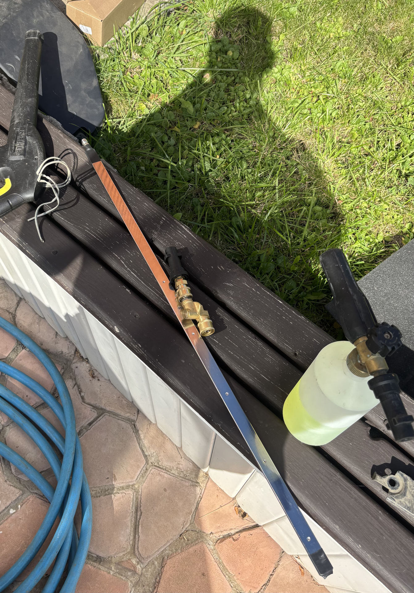

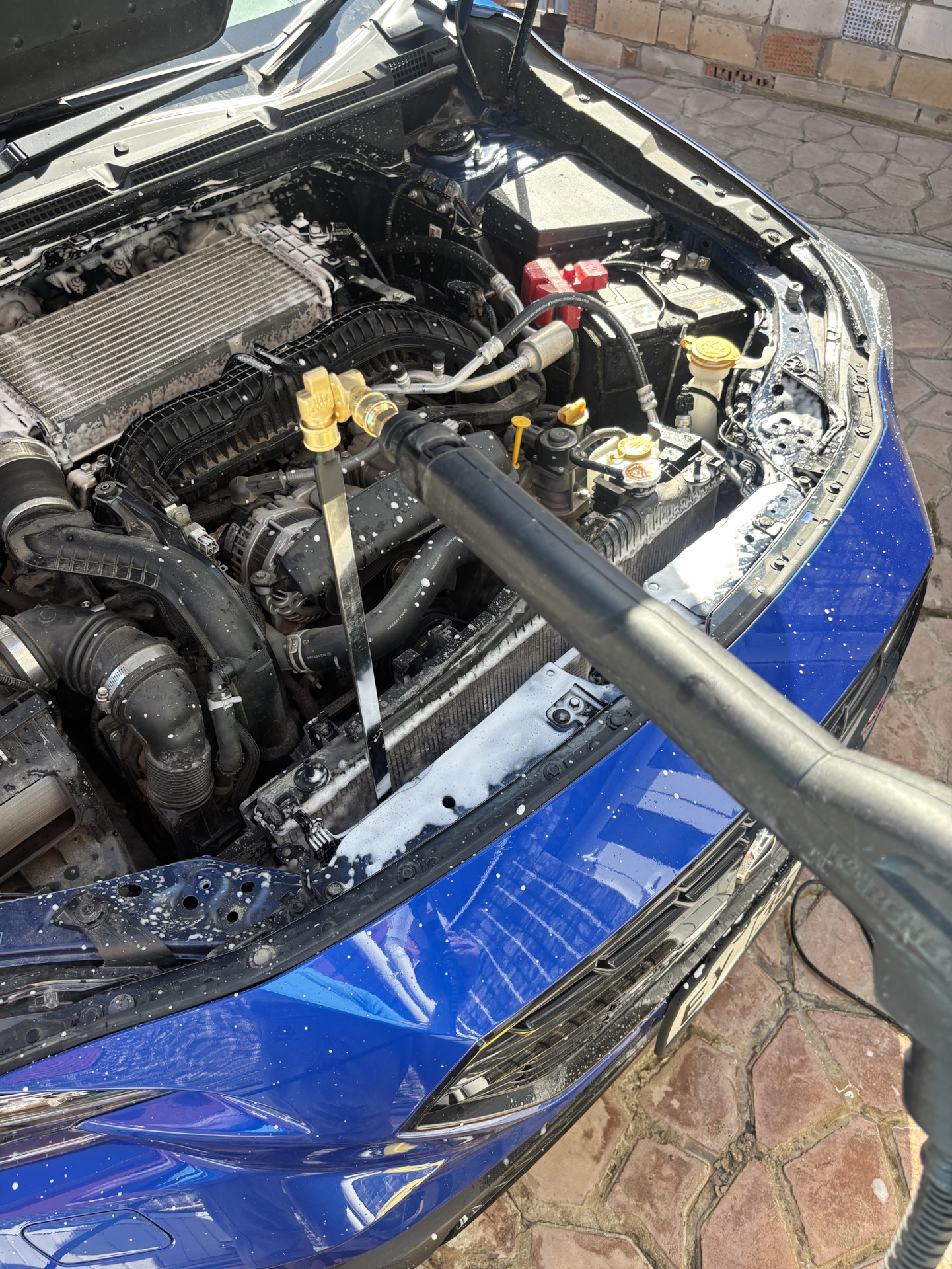

Помониторил мойки в нашем городе, где занимаются радиаторами — цены от 2000тыс, приемлемо! Но это, конечно же, не наш путь! Наш путь — Я САМ!) вспомнил что где-то видел на маркетплейсах насадку на керхер, решил поискать там для сравнения. Ну и нашел вот такую штуку с переходником на кёрхер любой, длина этой приблуды 80см, для наших радиаторов с запасом взял, есть еще 60см ее вполне бы хватило я думаю. Цена вопроса 1300р

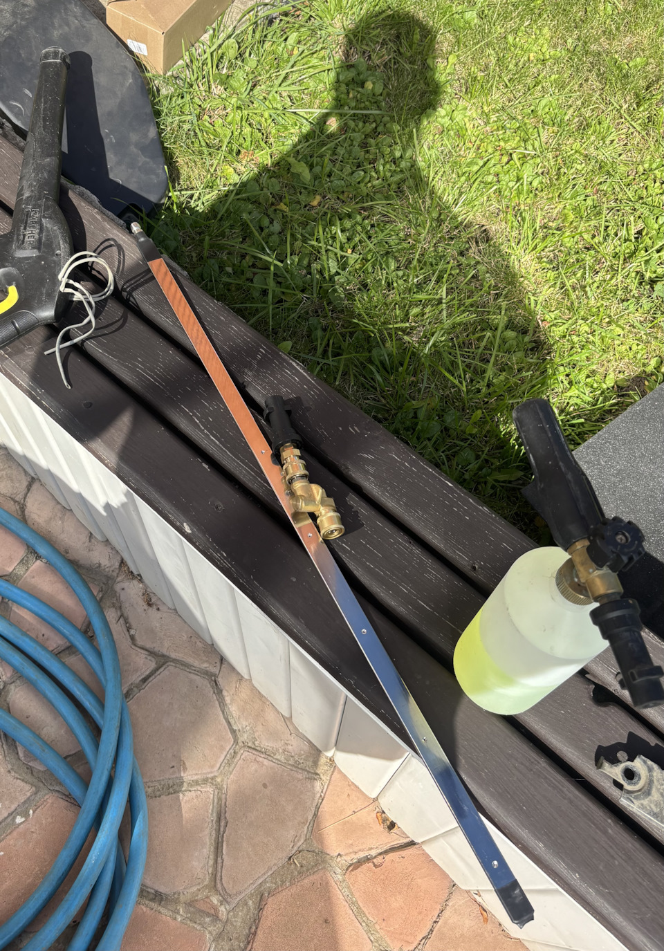

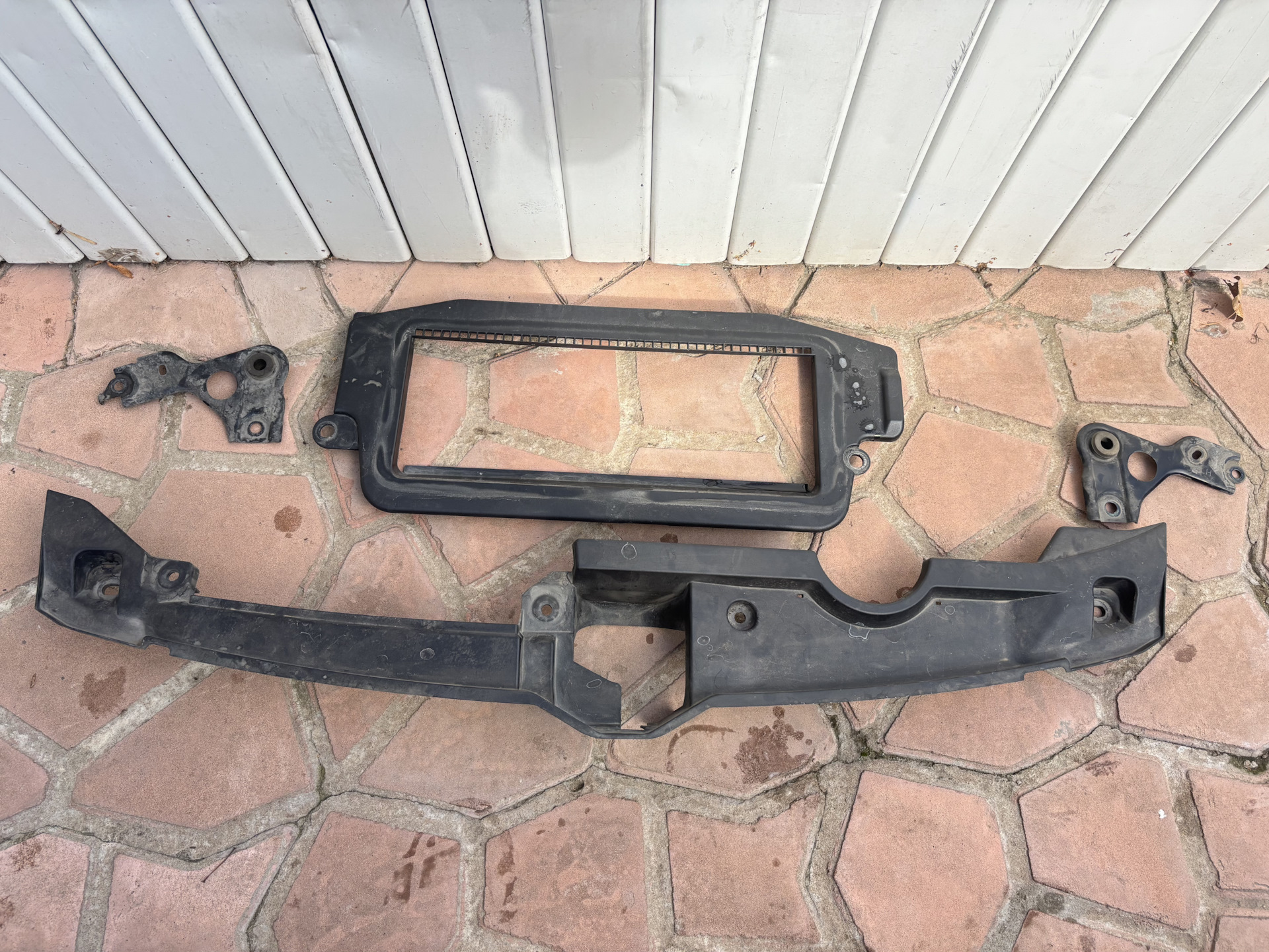

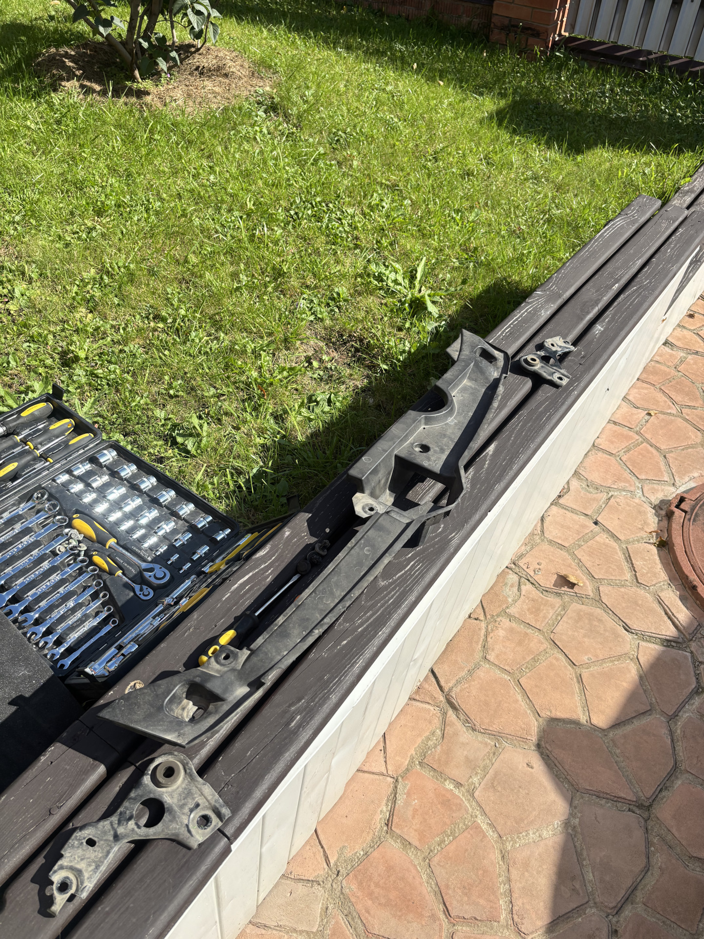

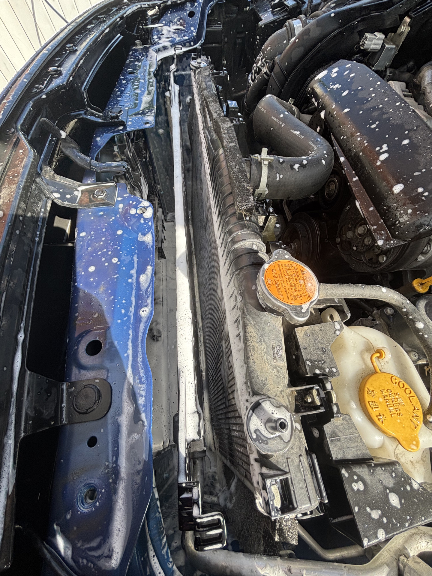

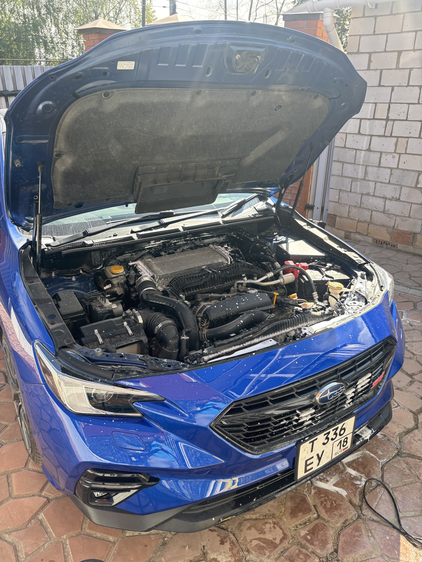

Там вообщем четыре сопла с одной стороны шпаги этой, вставляется между радиаторами и моется, я добавил еще мойку с пеной для лучшего эффекта, ну и заодно помыл кулёк просто сверху кёрхером. Для удобства доступа к радиаторам сверху снял пластиковый воздухозаборник на впуске который, и пластиковые накладки сверху радиаторов, далее откручиваем два металлических кронштейна крепления радиатора они сверху по бокам, и еще открутил два болта которым крепится радиатор кондиционера к основному радиатору иначе щель слишком маленькая между ними чтобы подлезть чем либо туда.

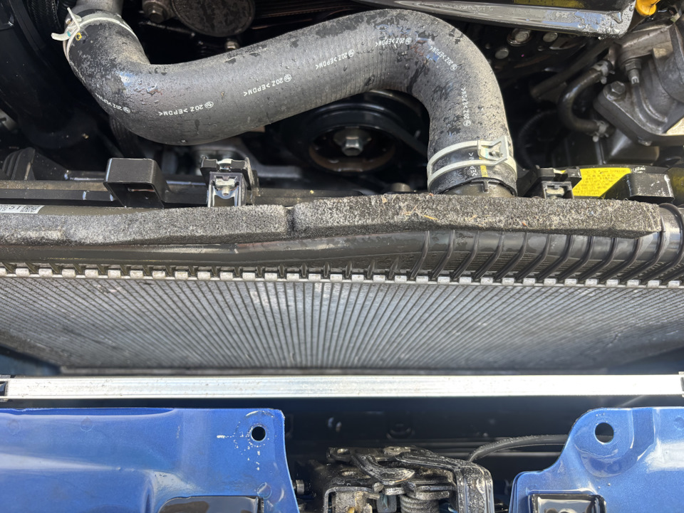

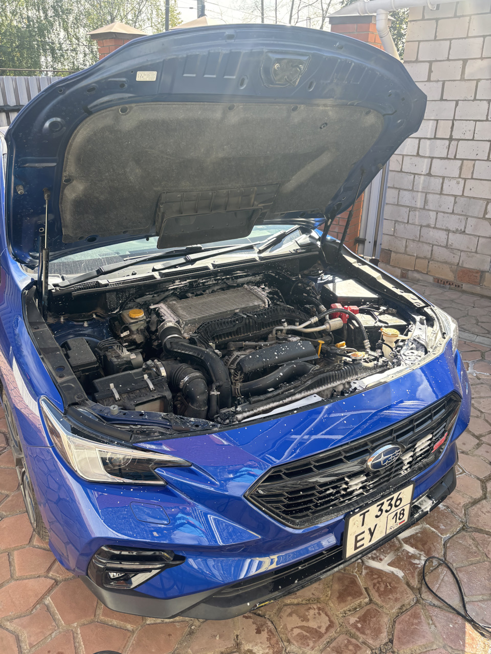

Ну и результат по-моему хороший. Процедуру повторял раза три. Моем, пеним, моем, пеним. Еще через решетку радиатора спереди, сколько получилось подлезть, просто керхером на среднем давлении промыл.
Собираем все в обратной последовательности.

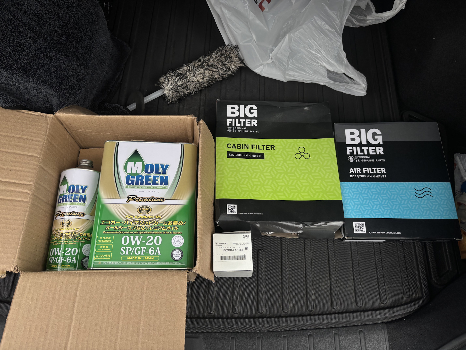

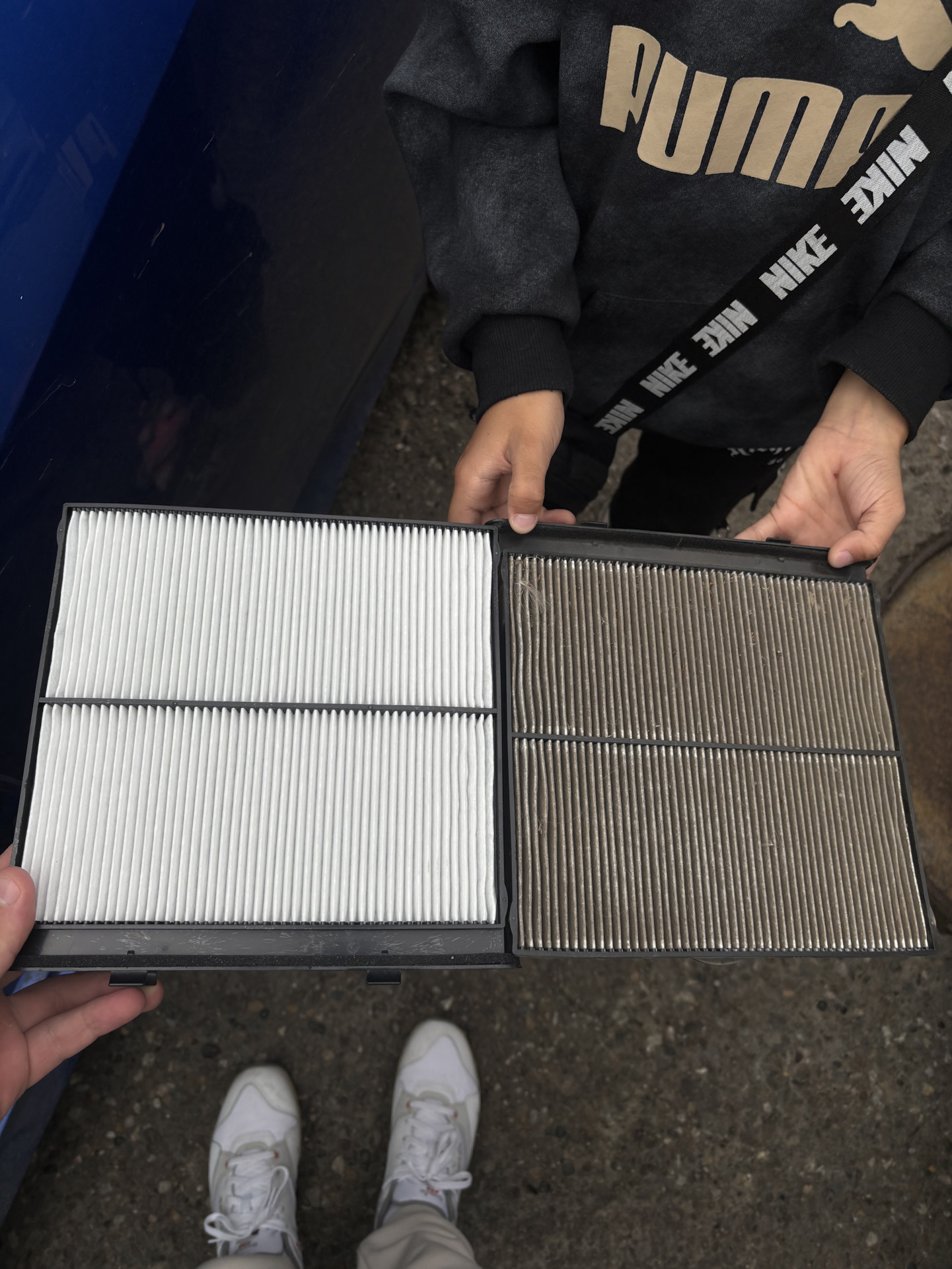

Ну и просто держу в курсе — заменил масло со всеми фильтрами.

Почему масло премиум, а не про s?
