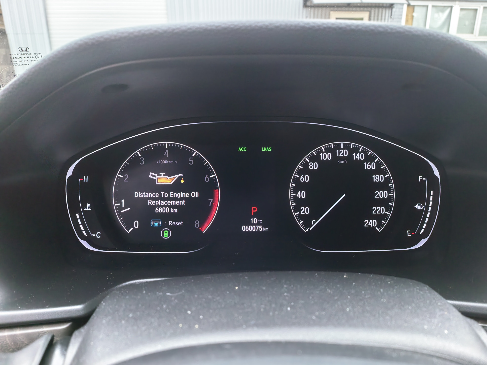

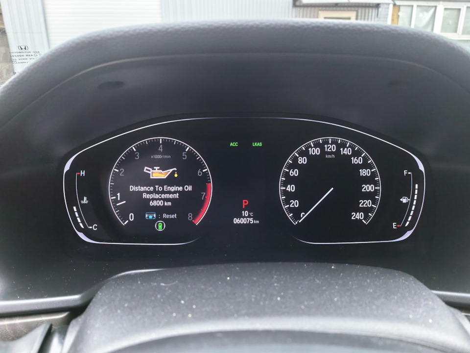

Из за смены места работы, теперь пробег мотаю очень быстро, в связи с этим очередное ТО подошло быстрее обычного. Это еще хорошо, что я три месяца из 6 был в командировке, а то было бы уже ТО 75 наверное)))

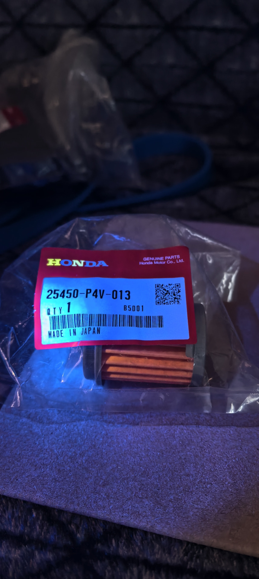

Фильтр АКПП в поддоне на дорест — 254205LJ003 (Honda) (на рест с системой
Start/Stop — 254205Х9003)
Фильтр АКПП за теплообменником— 25450P4V013 (Honda)

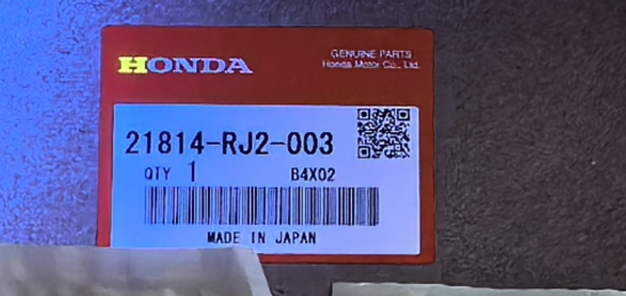

Прокладка поддона — 21814RJ2003 (Honda)

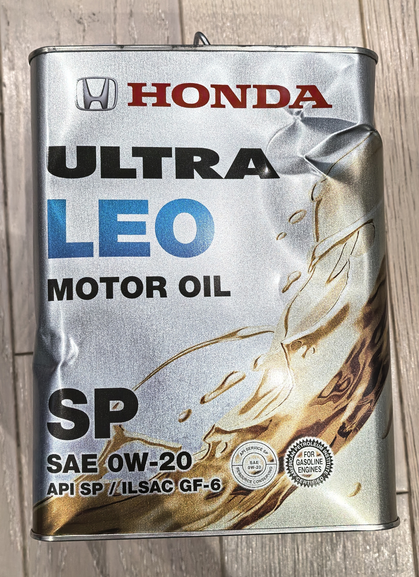

Масло моторное 0W20 4л (требуется 3.8л) —0822799974HMR (Honda Ultra LEO)

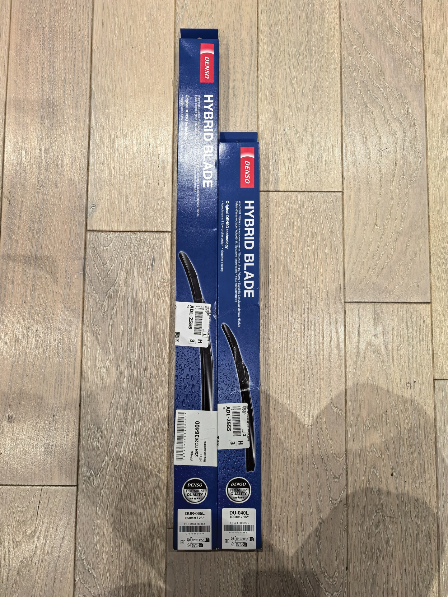

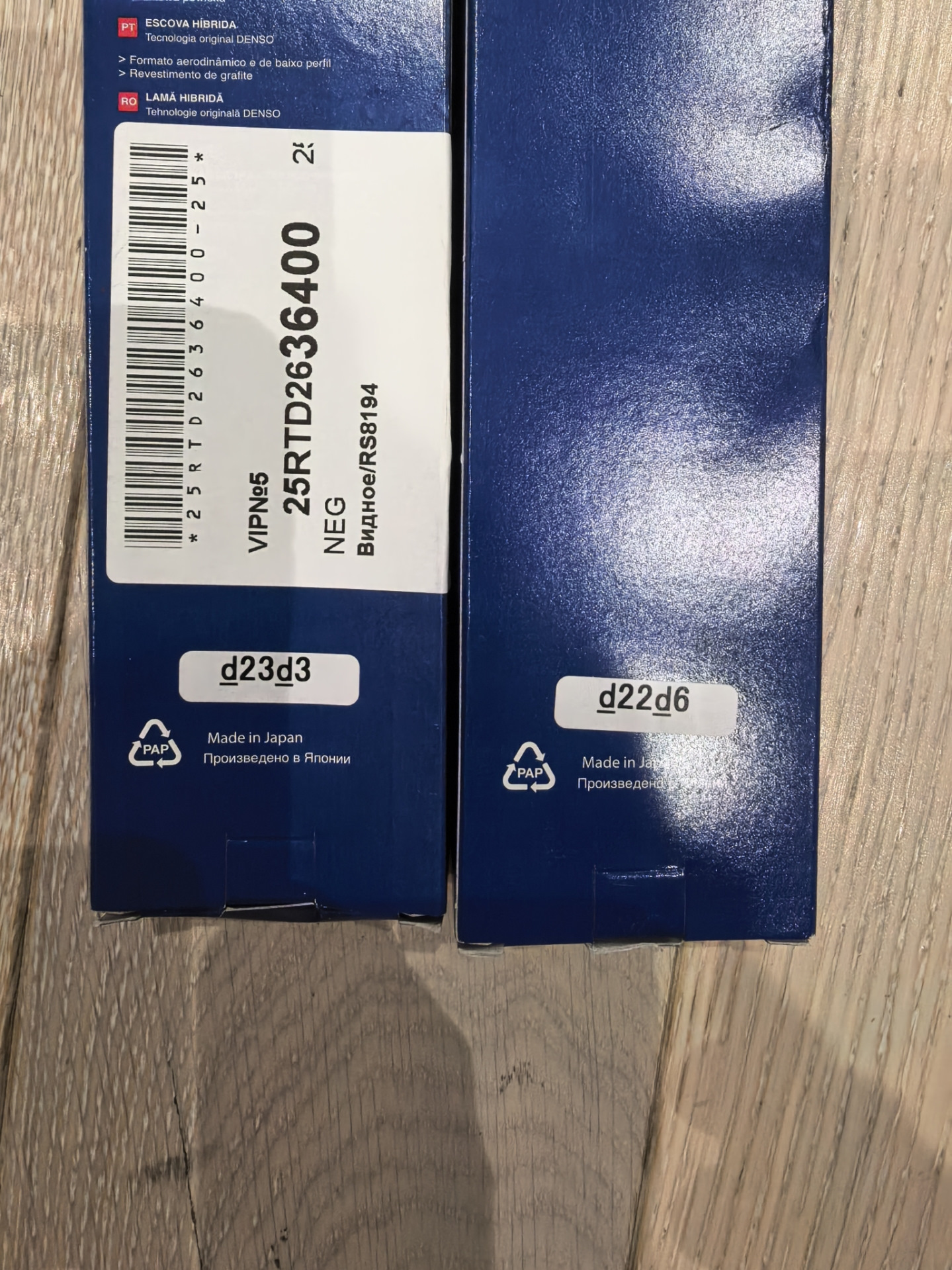

— замена дворников.

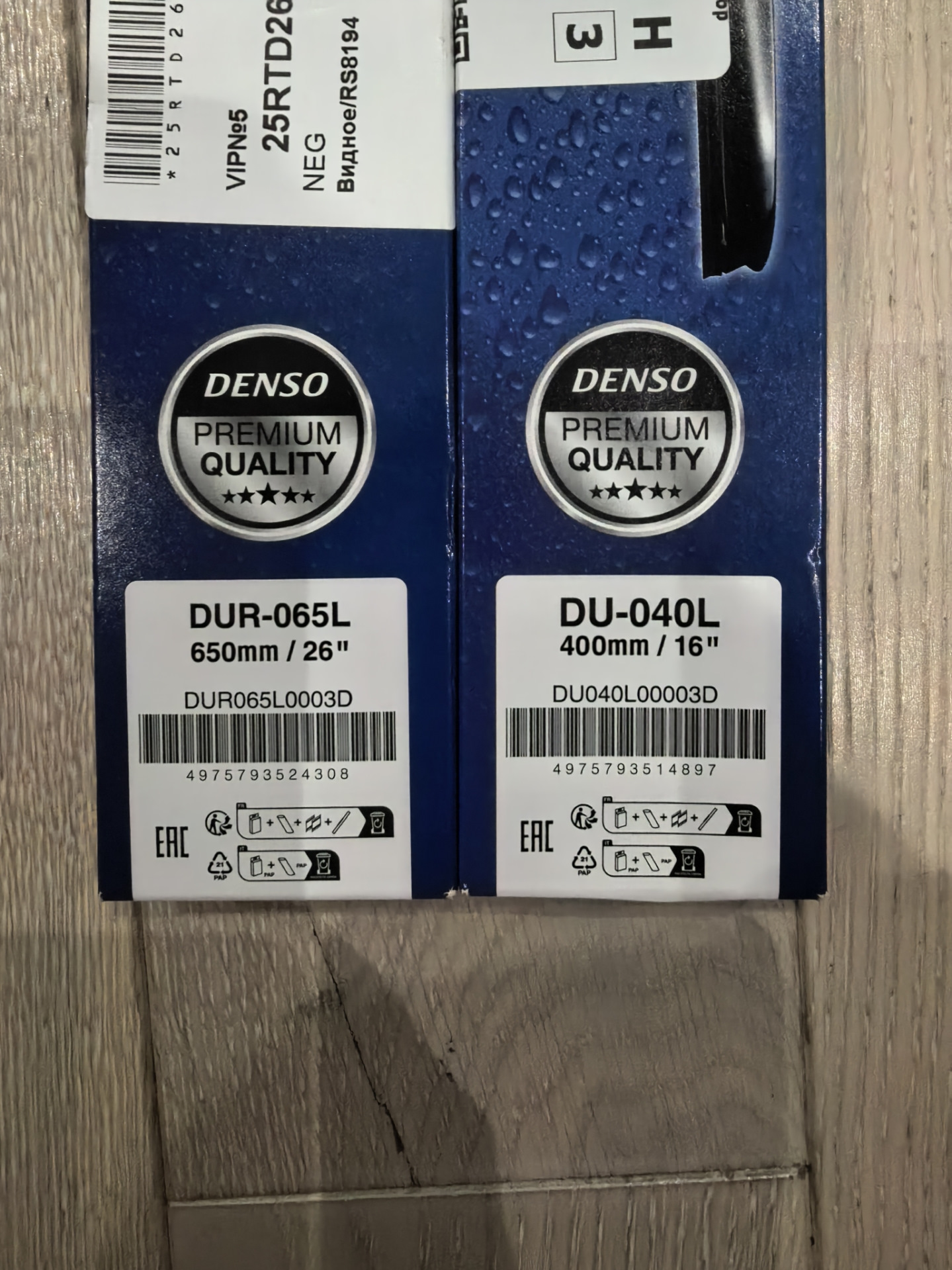

Щётки стеклоочистителя — DUR-065L, DU-040L (Denso)

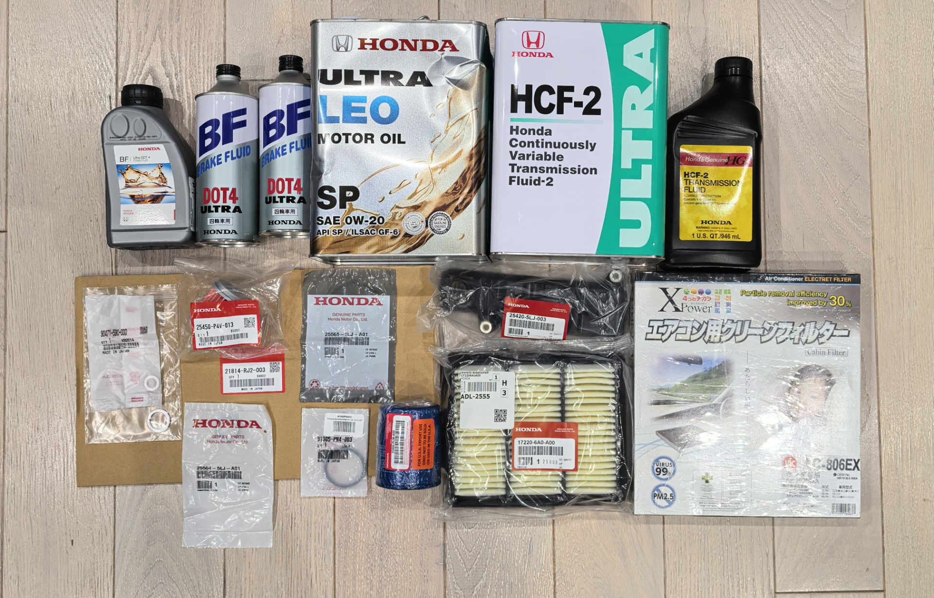

Мой скромный комплект для ТО (покупалось все на hondaworld, автодок и MYGT.ru):

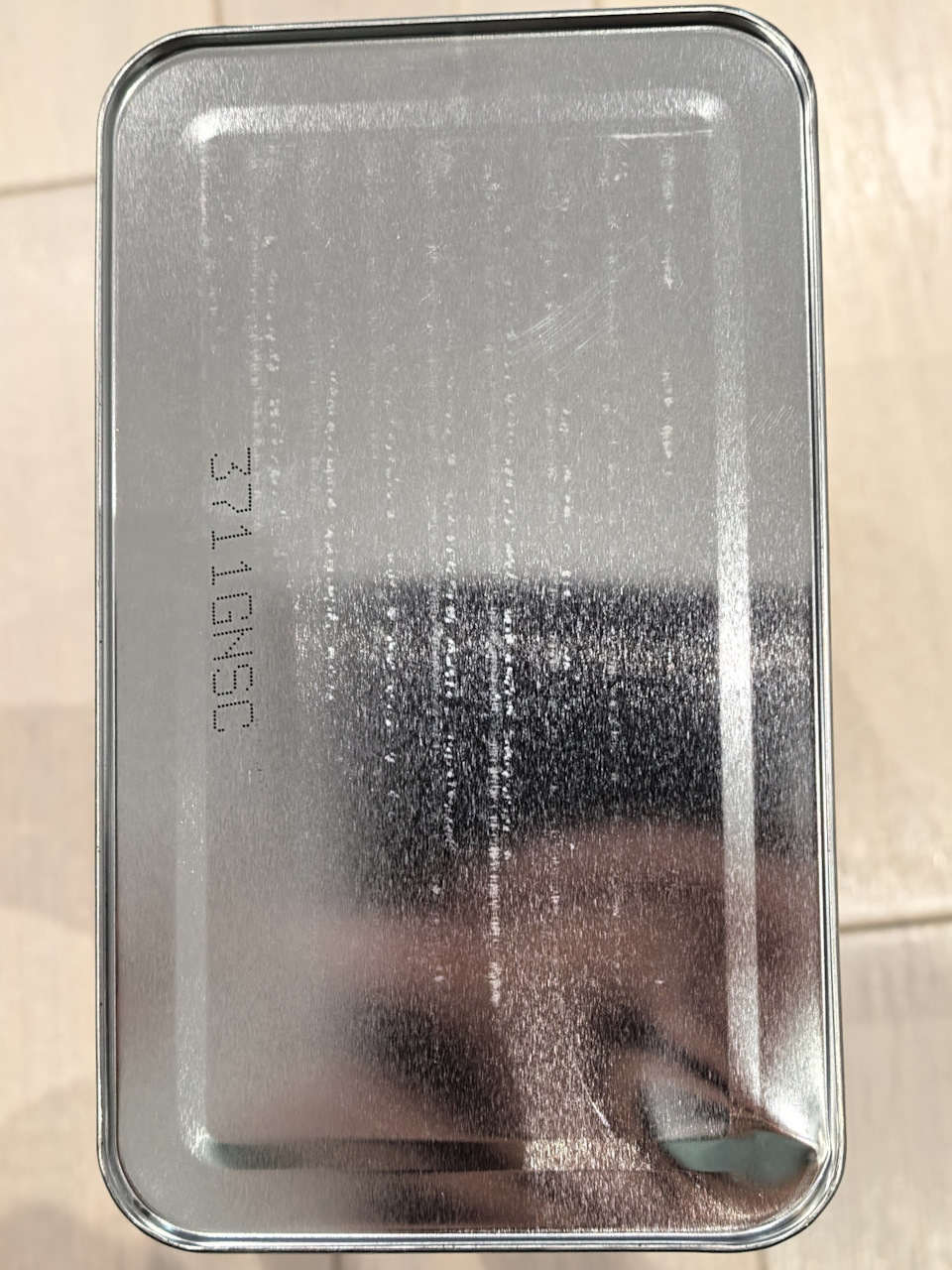

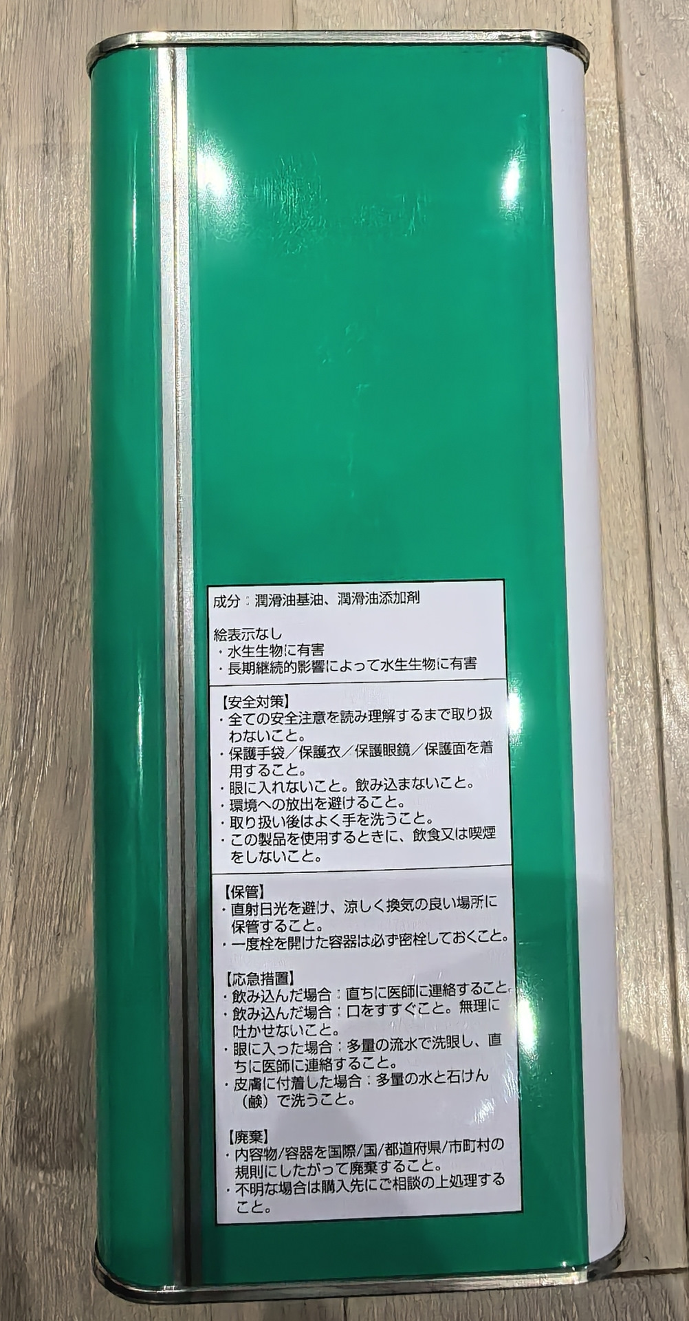

Естественно всё, что можно проверить УФ фонарем, я проверил (для информации УФ фонарем можно проверить запчасти только из Японии, все остальное по косвенным признакам)

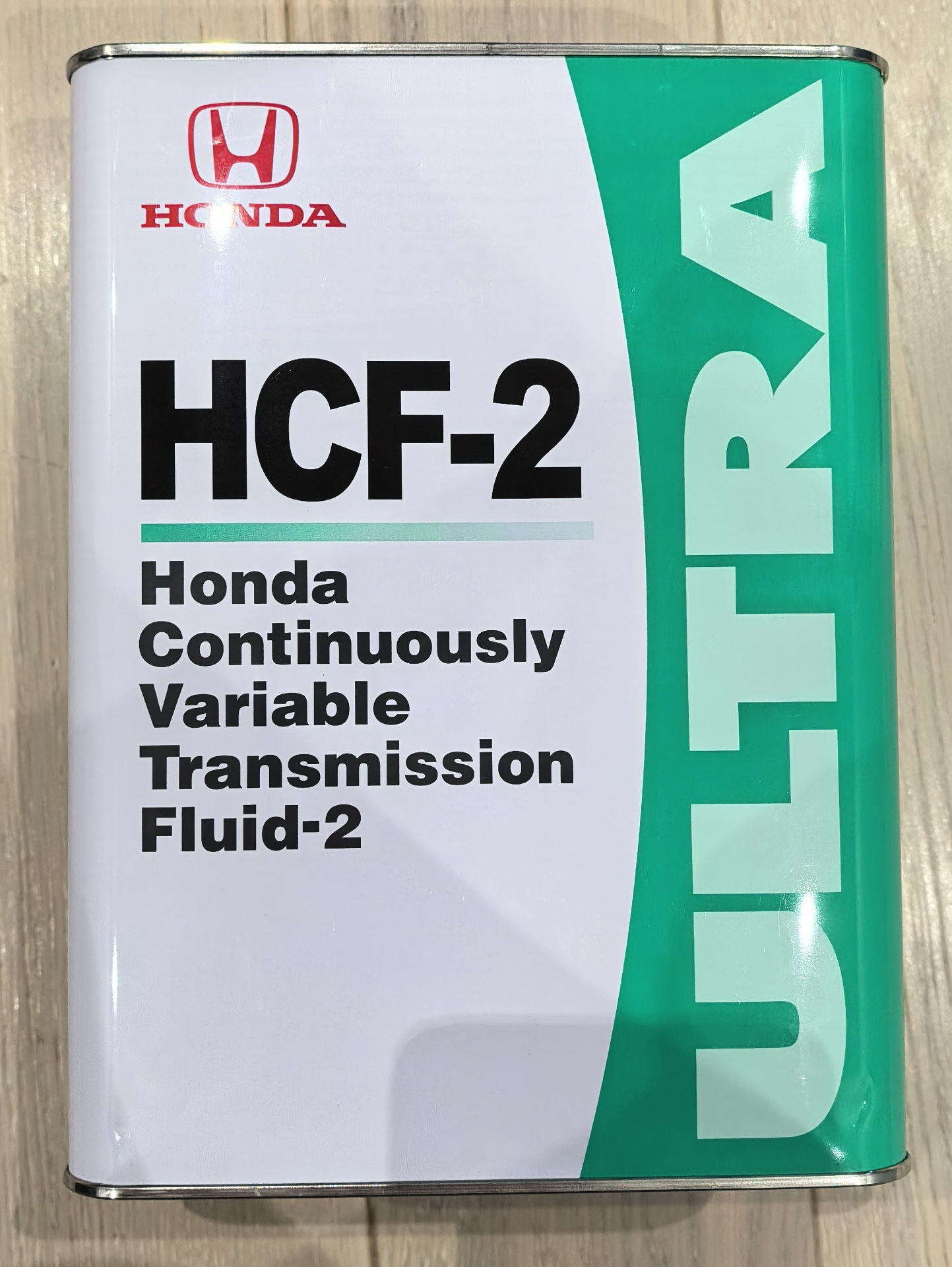

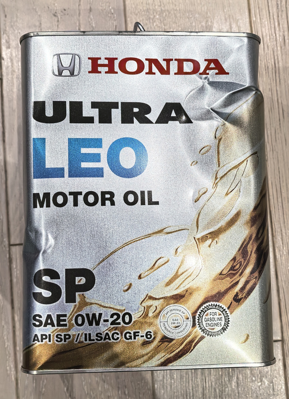

Масла взял как всегда на MYGT.ru, оригинал оригинальный, более сказать нечего. А, ну еще можно добавить, что дорого пиZдец.

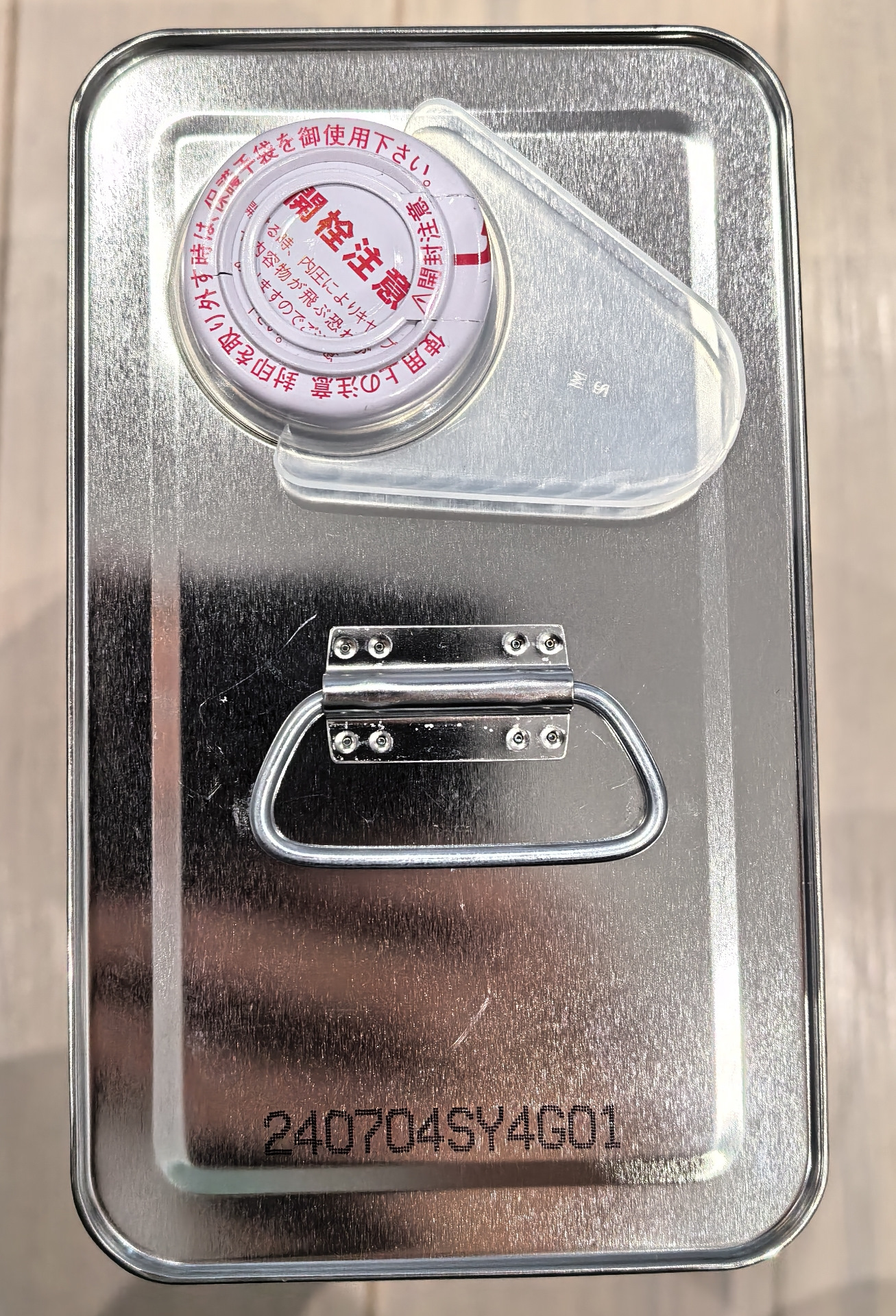

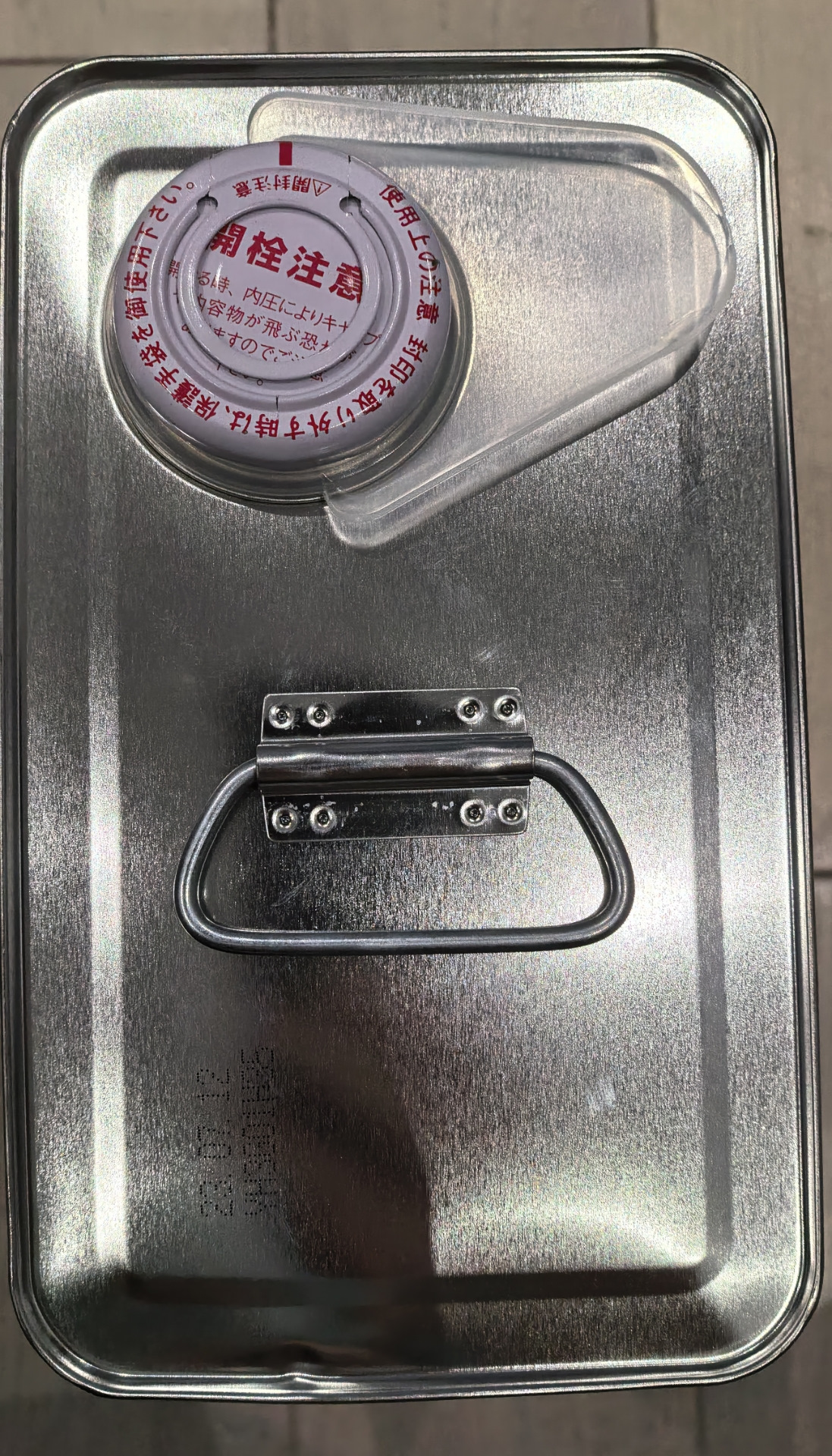

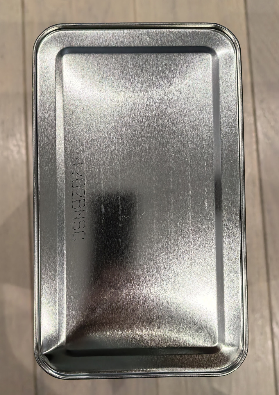

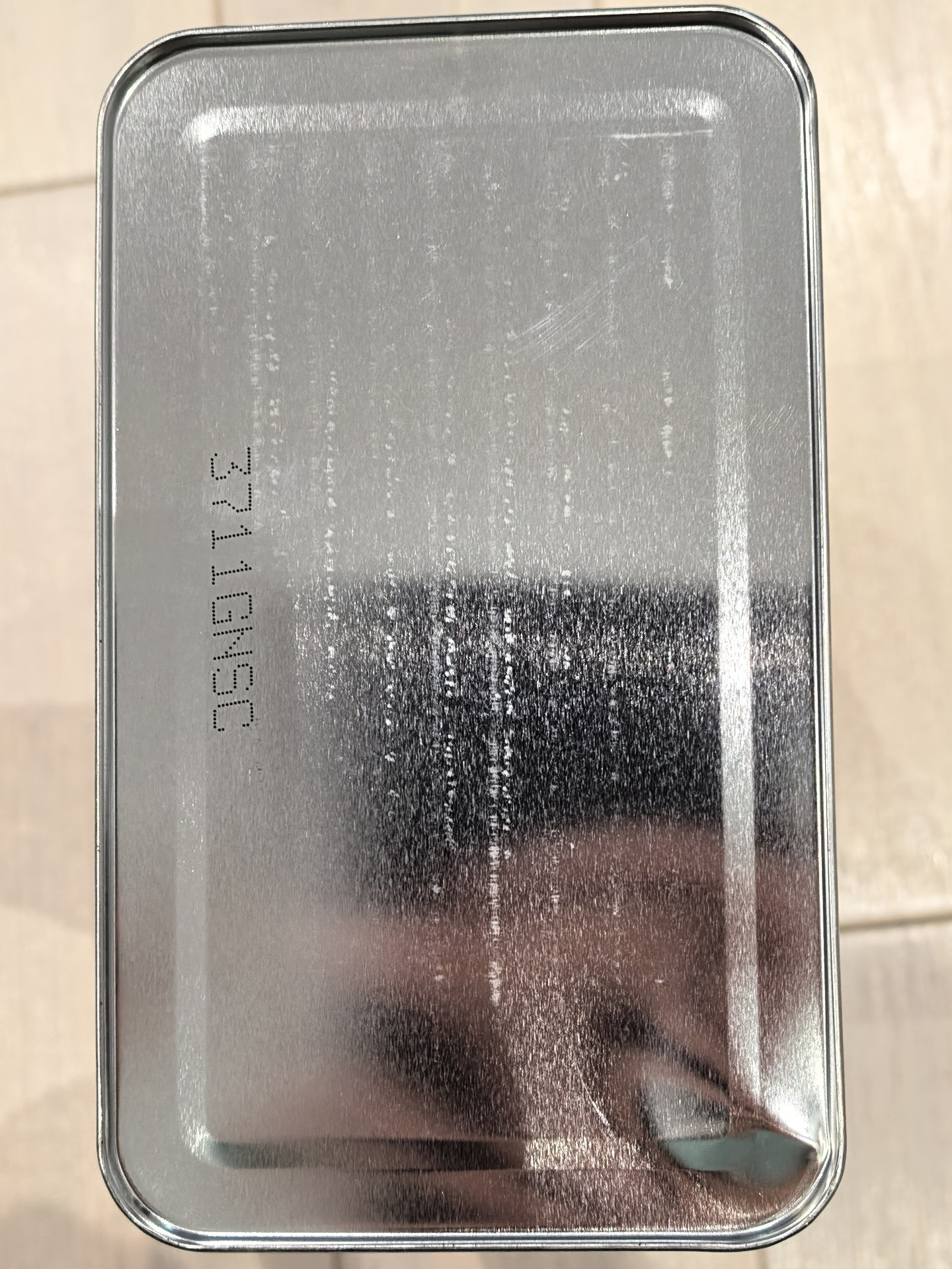

Моторое Honda Ultra Leo 0W20

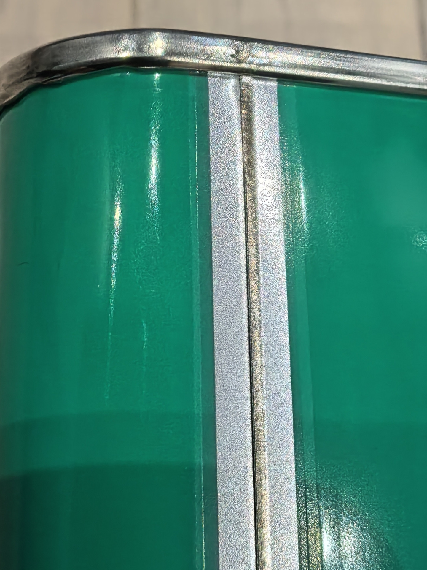

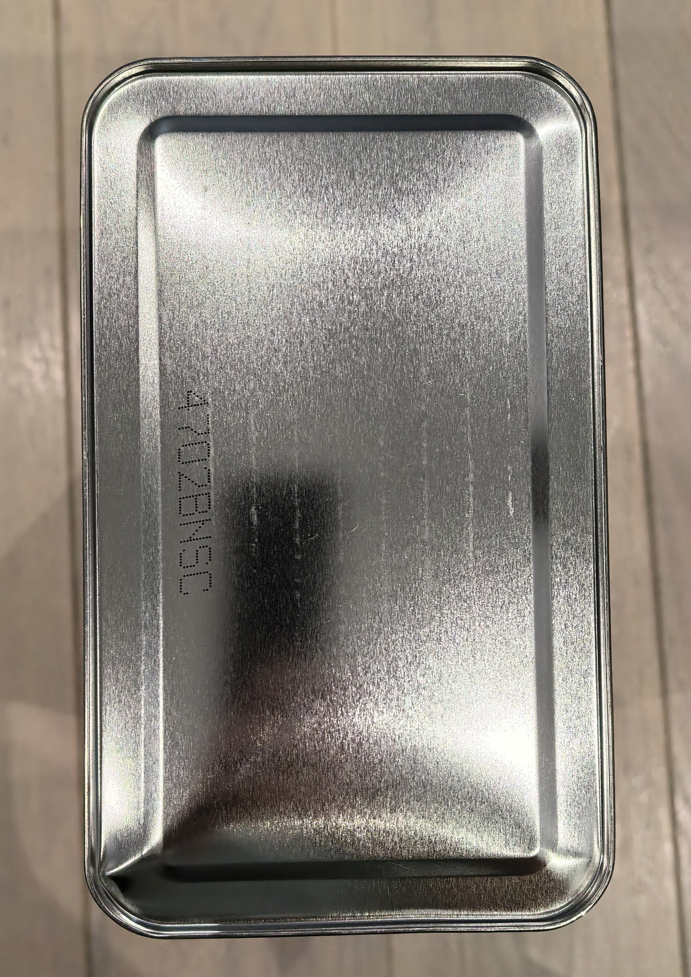

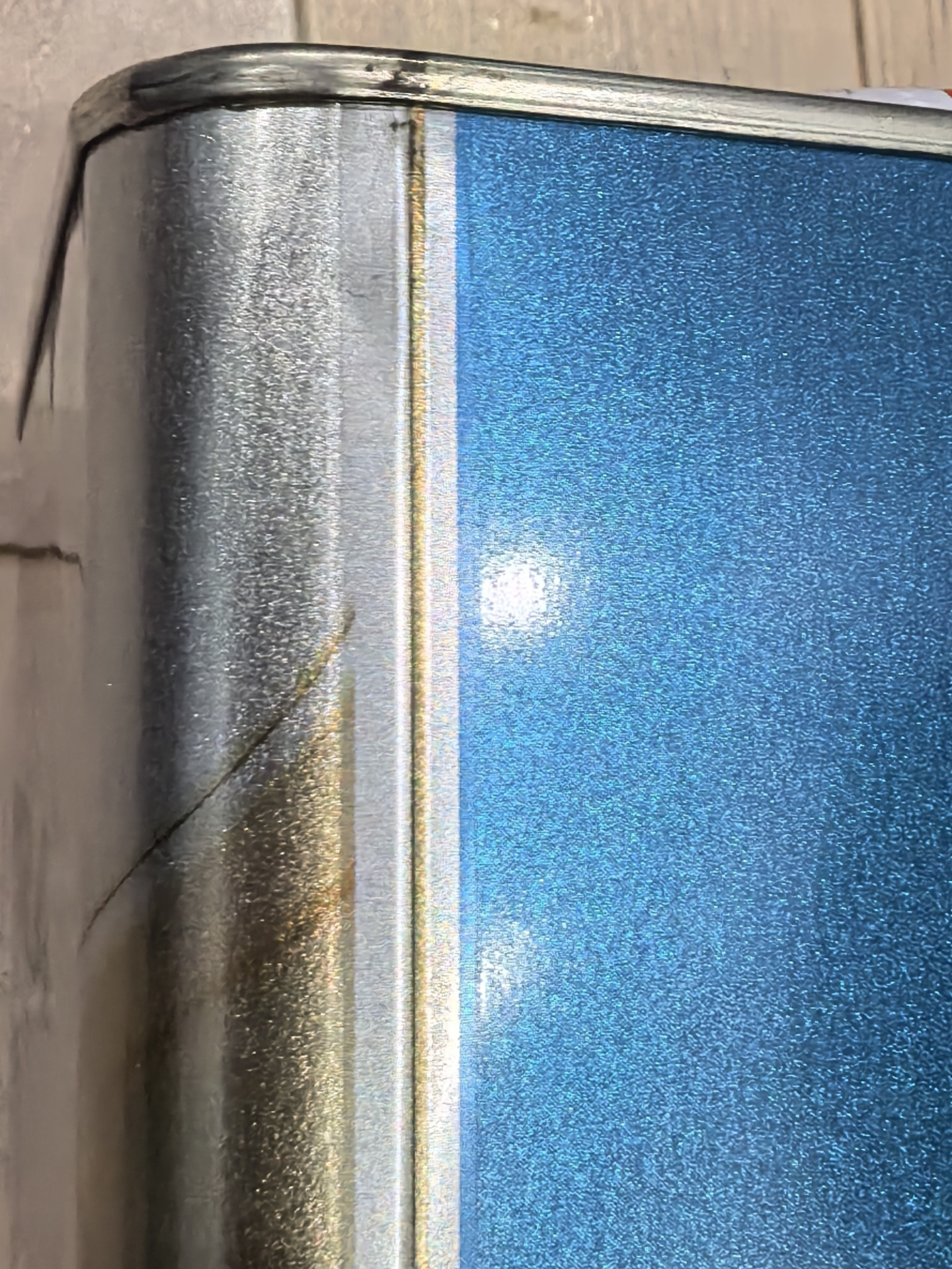

Масло вариатора Honda HCF-2 Ultra (есть два варианта банок, когда она зеленая — это новый дизайн банки, и розовая — это старый дизайн банки). Соответственно все свежие партии на рынке зеленые, а то что в розовых банках это старые партии, ну либо контрафакт)))

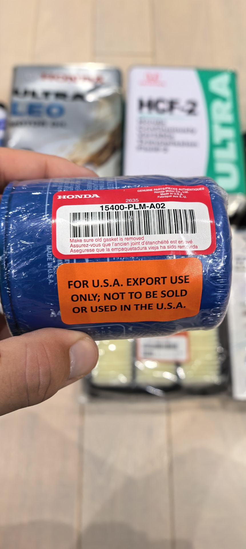

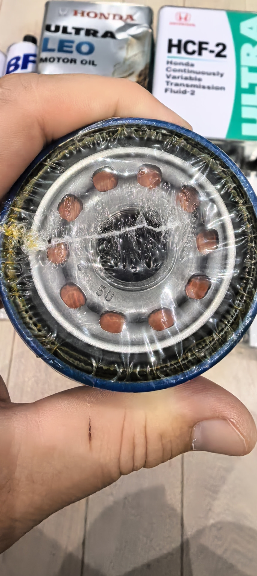

По масленному фильтру в этот раз произошел казус неимоверный. Заказав на Автодок стандартный для себя фильтр RTA по направлению Дилер, получил в итоге фильтр, который не прошел проверку УФ, в итоге вернул. Решил, переплатив в 1.5 раза, гарантировано заполучить оригинал с ОАЭ, как итог пришел другой фильтр — PLMA. Моему расстройству не было предела, но покрутив его в руках, я все таки решил его оставить, т.к. по внешним признакам фильтр соответствовал оригиналу.
По воздушным фильтрам все по классике: оригинал из ОАЭ, салонный VIC через MYGT.ru
Ну и дворники, т.к. уже два года отъездил, пора менять, поставил теже — DENSO. Покупал на Автодок по направлению Дистрибьютор. По качеству вопросов к ним нет, пользуюсь такими уже очень давно, еще с Аккорда 8. Made in Japan.
Ну и самое интересное, бюджет всего этого мероприятия:
Фильтр воздушный двигателя OEM — 2878 руб
Фильтр масляный OEM — 1600 руб
Фильтр воздушный салонный VIC угольный — 1960 руб
Масло 0W20 LEO — 9921 руб
Щётки стеклоочистителя — 1179 + 2524 = 3704 руб
Тормозная жидкость — 1854 (0.5 л) EU тара, остальное у меня было.
Комплект фильтров и прокладок для CVT — 12520 руб
Масло HCF-2 Ultra 4л — 12777 руб
Масло HCF-2 USA 1л — 3600 руб
Итого: 50200
