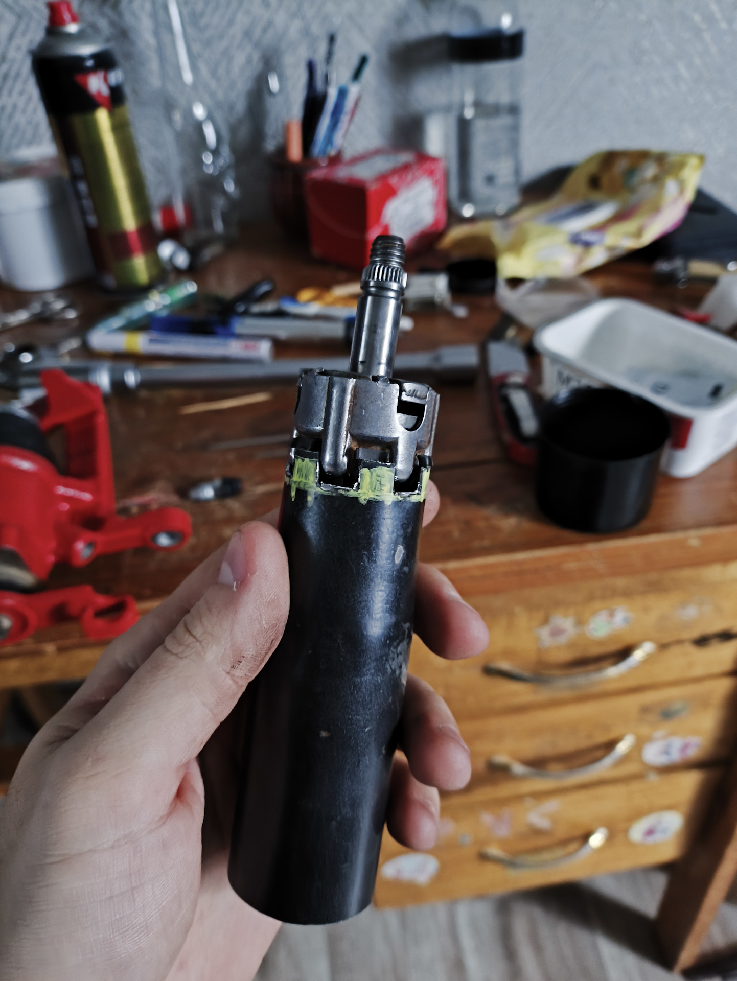

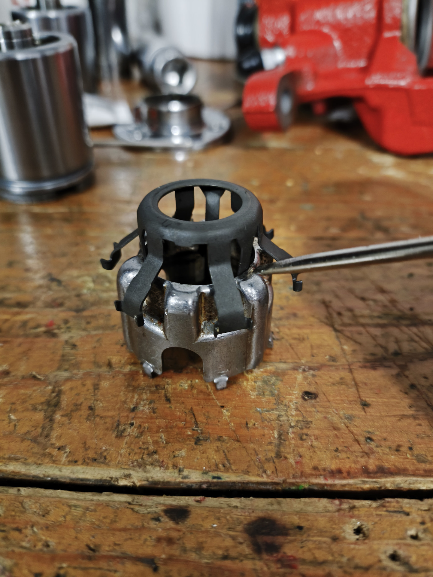

После снятия суппорта и выпрессовки поршня внутри обнаруживается механизм ручника. Ключевая деталь – кронштейн-держатель, который фиксирует пружину и шток. Лапки хрупкие и часто обламываются, из-за чего механизм невозможно собрать обратно.
Для снятия сделал самодельный съёмник: использовал трубу Ø32 мм (от старого пылесоса), на торце выпилил зубцы под кронштейн. Без такого приспособления аккуратно извлечь деталь практически нереально.

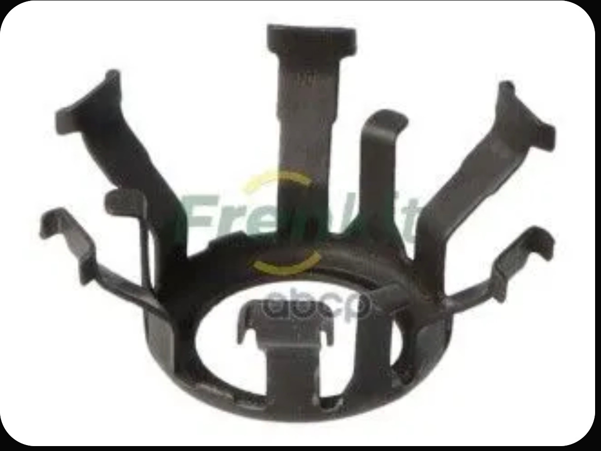

Мой вариант, так как я кронштейн сломал: Держатель механизма стояночного тормоза Frenkit арт. 86354.

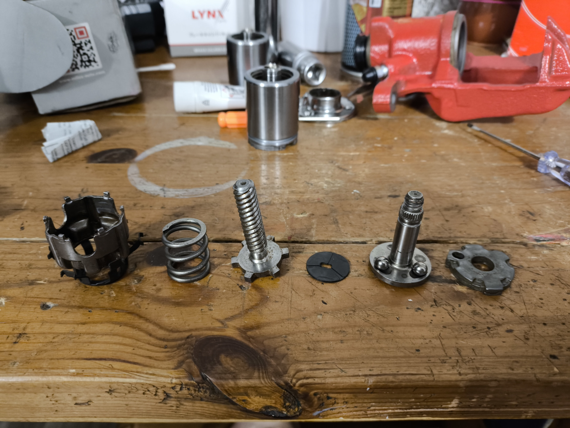

Конструкция механизма
Механизм состоит из:
— кронштейна-держателя,
— возвратной пружины,
— червячного вала,
— пластиковой прокладки,
— шарикового подшипника с основанием,
— фиксирующей зубчатой шайбы.

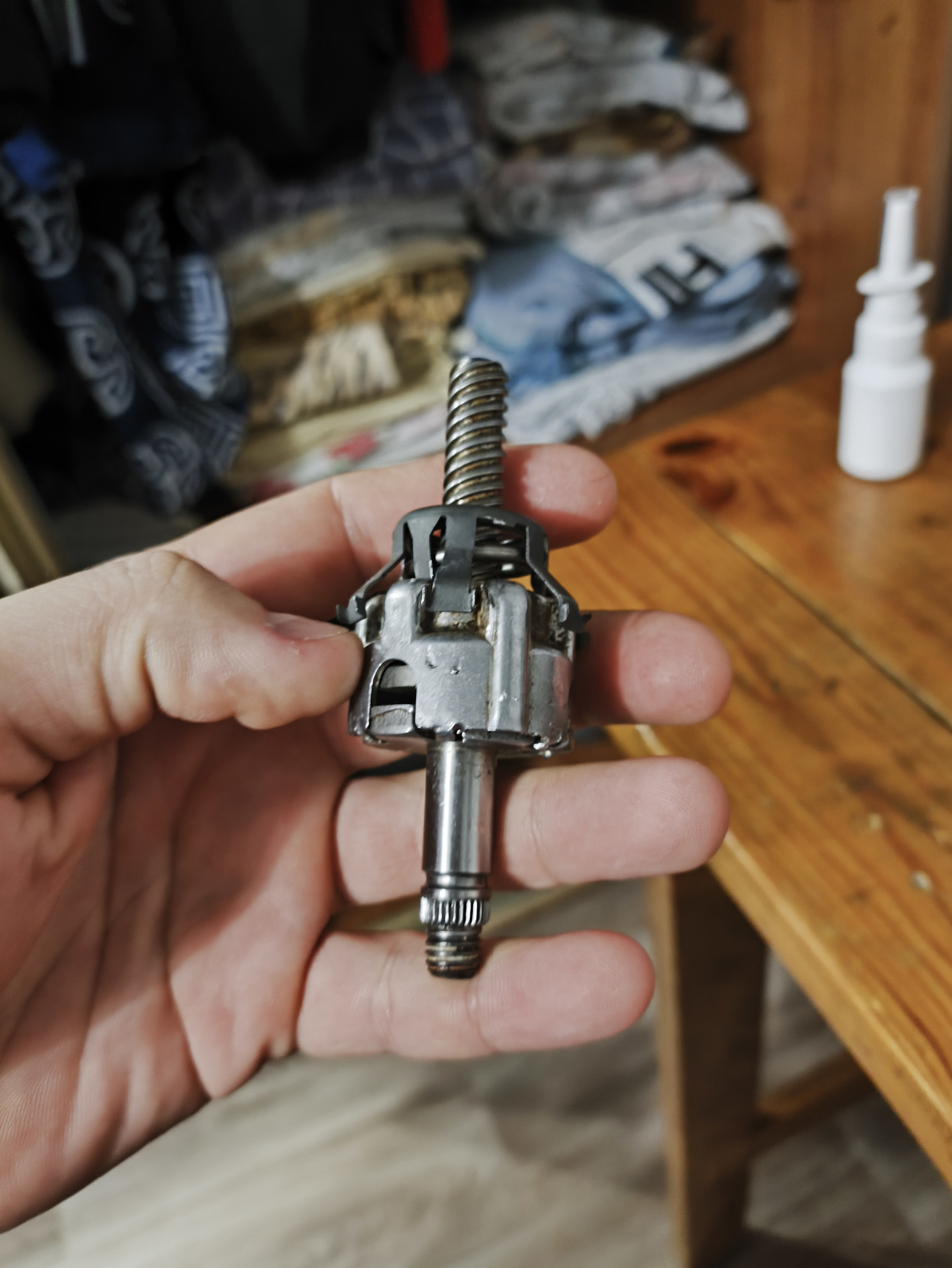

Сборка механизма (если сломали)
1. Заправляем три лапки кронштейна внутрь корпуса.
2. Убеждаемся, что лапки встали в пазы.
3. С помощью тисков или переставных клещей поджимаем корпус, чтобы зафиксировать пружину и весь механизм.
4. После этого на самом корпусе **подгибаем ножки**, чтобы окончательно зажать механизм.
5. Достаточно подогнуть по одной ножке с каждой стороны, потом остальные можно спокойно поджать уже без усилий.

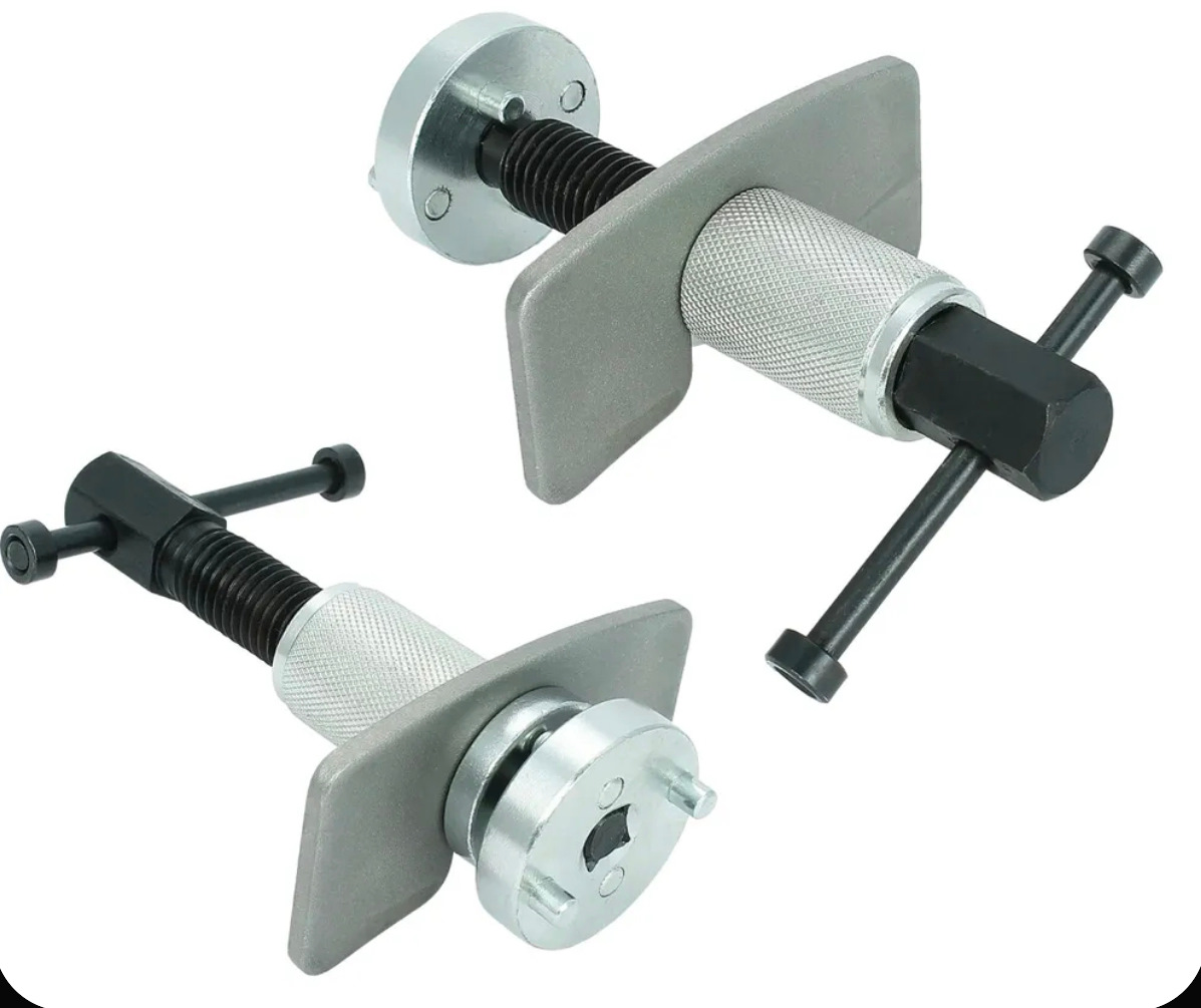

Утапливание поршня
После сборки механизма и установки его в суппорт с помощью съемника нужно утопить поршень. Обычная струбцина тут не подойдёт – требуется специальное приспособление для утапливания поршней тормозного цилиндра, которое одновременно вращает и утапливает поршень (из-за резьбового червячного механизма).

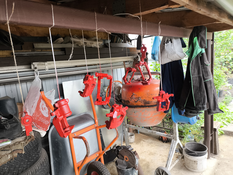

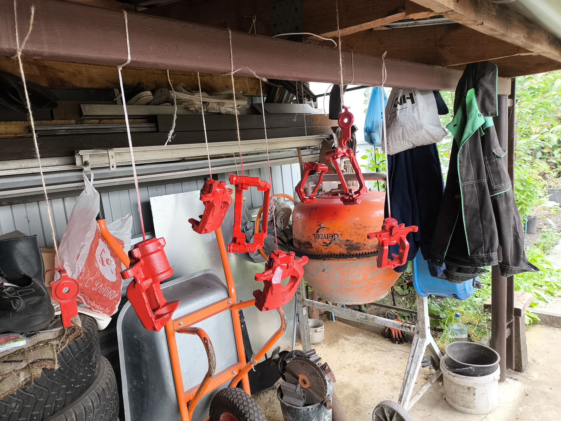

Ну я вкруг обслуживал суппорта. Задние оба клинить начали. И так как они все уже ржавые некрасивые стали, решил все снять и отпескоструить. А вот с задними такой прикол случился.
