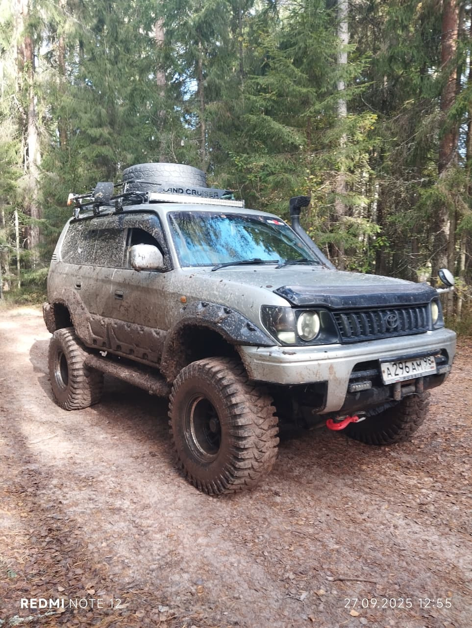

Хочу рассказать одну длинную историю, которая уже счастливо завершена) Давным-давно, когда я только-только начал погружаться в вопрос подготовки машины мне не давало покоя то обстоятельство, что на 95 кузов нет расширителей арок с внешним креплением. Они ещё в Автралии "бушвакерами" зовутся))) На всё машины они были, а мы (владельцы 95х) мимо))) Годы шли, Варягъ менял конфиги и колеса тоже росли, начали сильно пачкать кузов во время прохватов по лесу. Резинки на штатное расширение я принципиально вешать не хотел, ибо внешний вид (на мой взгяд) они сильно портят. И вот осенью 22го года, после покупки 35х "кобр" и дисков — 44, я решил, что проблема стала критичной. Даже в условиях города машина чистой была только стоя у мойки, или в сухую погоду… и то не долго. На "фарпосте" изредка попадаются японские накладки на родные расширители, но проблему они решают только частично, так как трут кузов в точках соприкосновения с крыльями и оставляют следы… Но другого решения не было… Куда я только не обращался и с кем только не общался… всех уже не перечислю… Даже официальное представительство "Арктик-трак Россия" развело руками… Вернее не так… там мне озвучили такую стоимость, что проще было купить ещё один прадик… Когда в очередной раз попалось объявление о продаже японских накладок, я решил его брать и что-то думать дальше
Если память мне не изменят, весной 23го года в ходе обсуждения этой темы в ветке прадиков в "тележном" форуме, поступило предложение обсудить эту тему с компанией "Lapter". Конечно, я согласился))) С ребятами мы сошлись на следующем. Я предоставляю им эти накладки, а они, имея для этого промышленные ресурсы, изготавливают заводское изделие, которое потом запускают в продажу. Так все и закрутилось.
Время шло, парни щепетильно моделировали, а я упорно ждал. Для меня лично, проблема заключалась в том, что "Lapter" находится в Тольятти, а я в Питере. Но к счастью, нашлись владельцы 95х в Самаре, которые предоставляли свои машины для примерок.
Юрий (Представитель Лаптера, с которым я и вёл диалог) капитальный красавчик, как и вся команда Лаптера. Парни терпеливо переделывали элементы, пытаясь довести их до идеала!
Шли месяцы и даже годы))) в какой-то момент, появилась мысль, что результата добиться не получиться, но Юрий (знаю, что он будет читать этот опус) заверил меня, что результат будет. Жму краба🤝
И вот в конце августа 25го года, Юрий сообщил, что, после примерок на две машины, комплект для меня готов! Сказать, что я радовался как ребёнок, не сказать ничего)))
И вот в сентябре, после поездки с товарищами в Карелию и Архангельскую область, комплект расширения занял свое место на бортах Варяга! Как нынче модно говорить — многолетный гештальд закрыт!
Хочу выразить компании "Lapter" и лично Юрию свою признательность и благодарность!🤝
В конце октября — начале ноября Варяга снова ждёт "сухой док" в Кронштадте… нужно привести в порядок пороги и убрать "рыжики", которые давно просят внимания. Тогда же чёрным "раптером" зальем задний бампер, накладки на пороги, дверные ручки и зеркала. В общем история Варяга продолжается!
Любите свои машины и относитесь к ним как к себе. Спасибо за внимание)

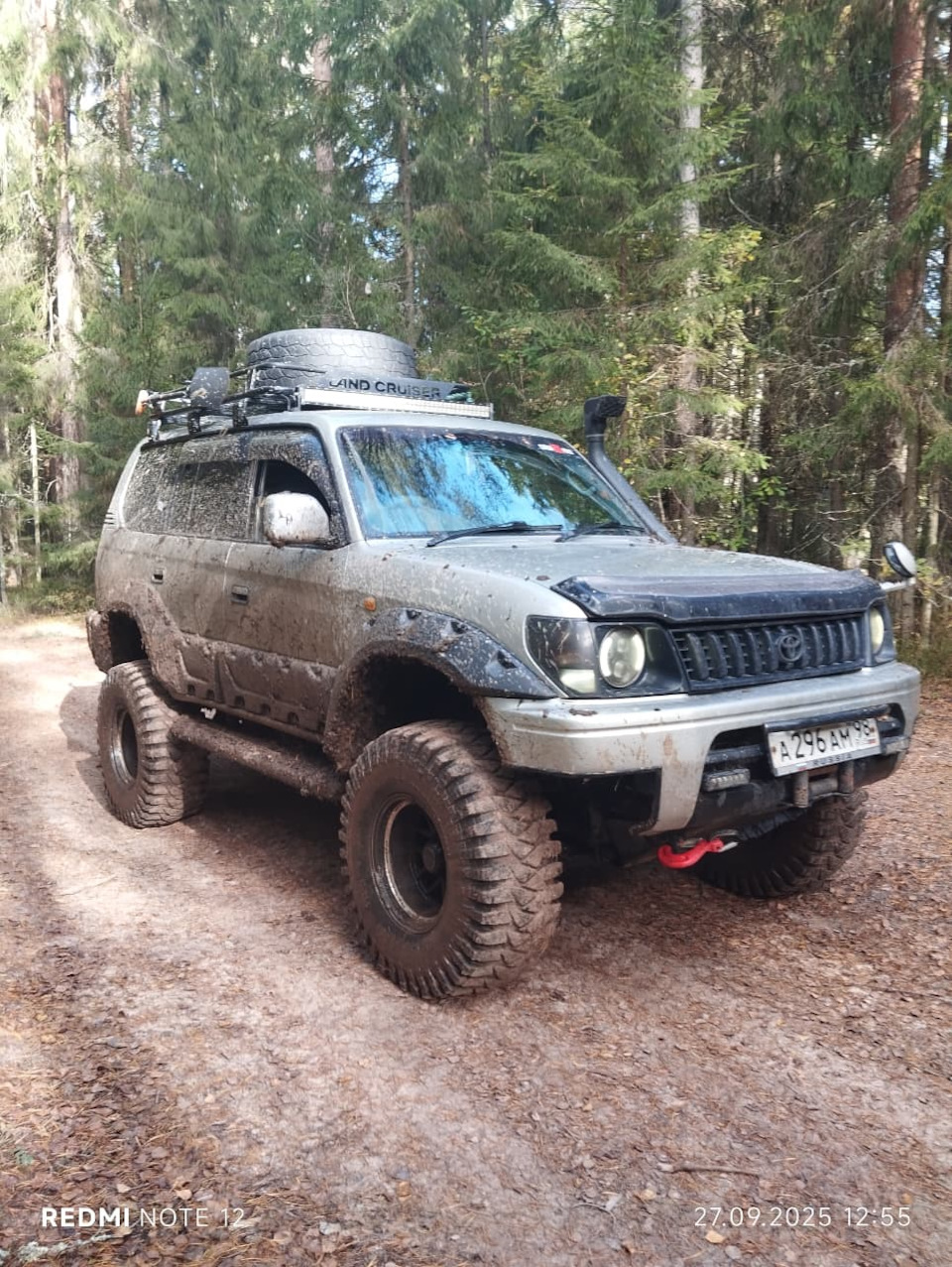

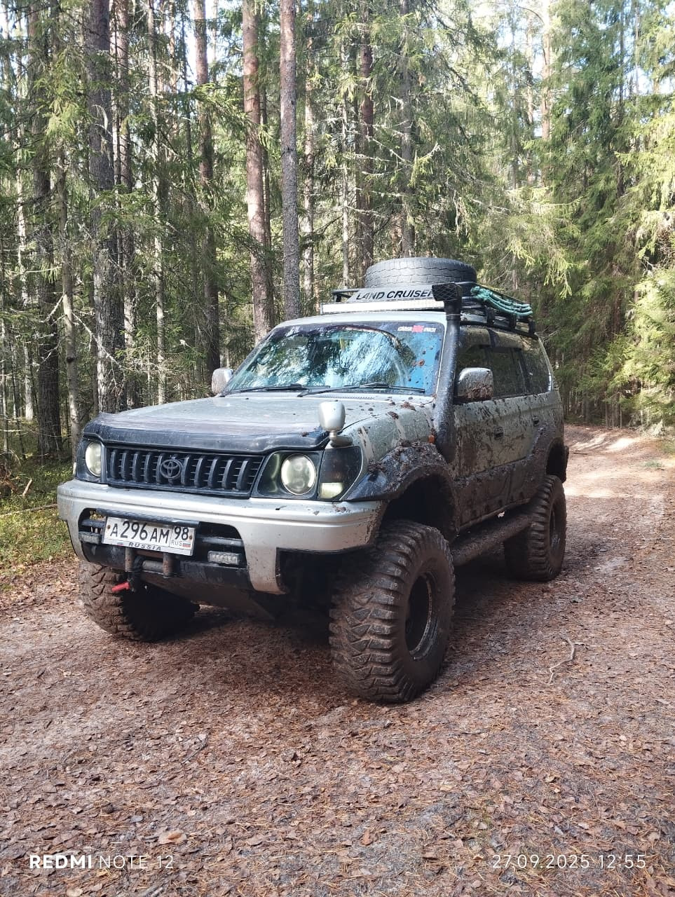

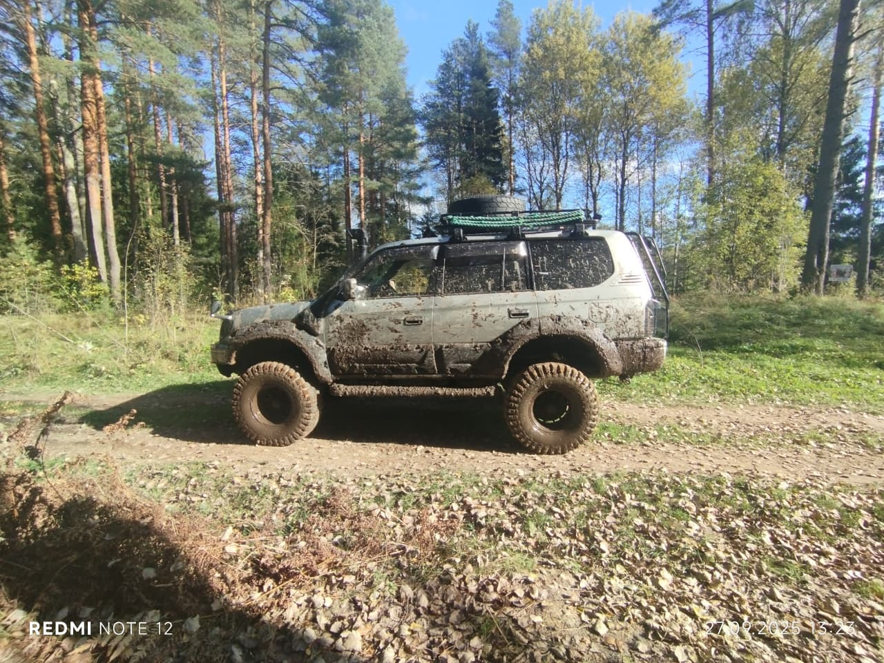

Ну на фотках видно как расширения справились с поставленной задачей😁. Прадик чистый в грязи.
Поверьте, это чистый))) Во-первых, я специально в тот заход "ураганил", чтобы максимально их проверить))) А во-вторых, до их появления, после выезда из леса вообще не было видно, какого он цвета)))

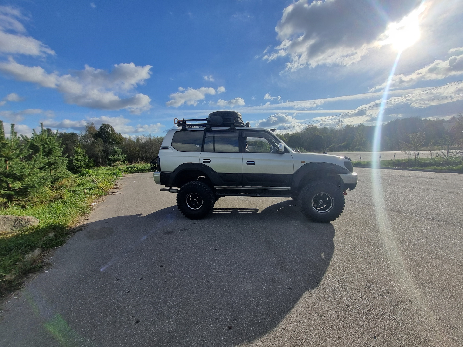

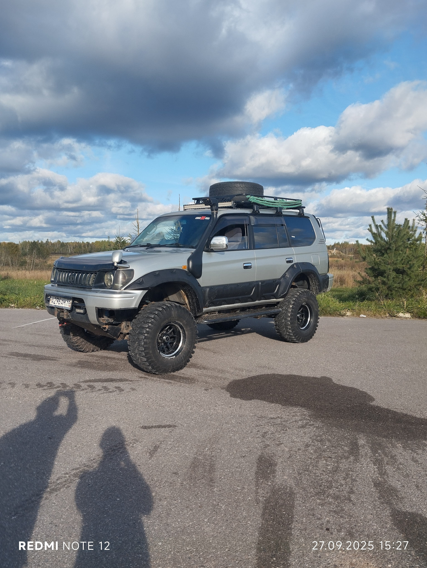

Ддень а вылет какой у фендеров?
Доброго. Примерно вдвое шире обычных. Для понимания, моя машина с дисками — 44 на 35х. Для них расширение подходит идеально, колесо полностью в арке.
А можете замерить на сколько они выступают от переднего бампера?
Около пяти сантиметров.
Спасибо 🤝

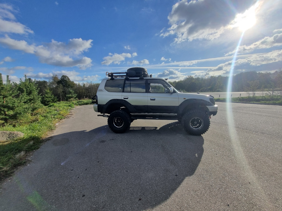

Вы мне еще писали что у вас был конфиг 100мм бодик и 50мм подвеска, ни чего не задевало? На 35-тых при диагонали?
Да, в таком формате 35е нормально живут. В принципе и 2"+2" хватит, но тогда подвеску пожесче лучше поставить, а машину не перегружать доп.железом. Или отбойники нарастить, чтобы в максимально сжатом состоянии на ходу колеса по аркам не терли. Вариантов разных много.
Скорей всего будет бампер спереди устонавливатся и лебедка, да лучше 100мм бодик и 50 подвески если надо будет рычаги куплю чтоб разжалась подвеска, так хотяб бы знаешь что у тебя ни задевает ничего, ни шоркает
Подскажите еще у вас сейчас же 35? И лифт подвески 2 и бодик 2 и больше ничего не резали арки?
Сейчас у меня лифт кузова 4" дюйма, то есть десять сантиметров и лифт подвески примерно 3.5" ибо она уже чутка подсела. Арки я не резал принципиально, только загнул чутка сварные швы в передних арках. Отбойники не наращивались, с 35ми подвеска полностью в родных ходах. На полных диагоналках колеса арки не цепляют.
А чем подвеску лифтовали?
Там сборная солянка) Как-нибудь запилю пост об этом.
Понял буду ждать) я вот думаю бодик 100мм будет и лифтануть подвеску пружинами на 4-5см либо проставками под пружины на 5см
Если есть возможность, то лучше обходиться без проставок.
Если ставить бодик 100 и пружины 45 то пружины и просесть могут, а чем так плохи проставки под пружины?
Сзади ни чем, а вот спереди, как мне кажется, они крадут ход на сжатие. Но это лично моё мнение)

Обидно что кузов после них в дырках весь
Силовой нагрузки то им не нужно
Всегда чем-то нужно жертвовать)
Стекольный герметик и фальшболты)
Интересно, а после нормальной поездки по лесу их каждый раз переклеивать придётся?) Основная прелесть такого крепления расширителей, как раз и заключается в том, чтобы они максимально качественно держались за кузов и дополнительно его усиливали. Стекольный герметик эти вопросы решает на троечку. Я не один раз таким образом восстанавливал их. Шляпа это всё… Так что не соглашусь с Вами, извините)
Тут вопрос скорее в том что должно по заводу отлетать при контактах теперь будет стоять намертво и мять кузовню если мы про жесткий бездор. Но каждому свое, как говорится хозяин барин)
Не буду говорить за всех, но у меня лично по заводу мало что осталось… а если бы все ездили на полностью стоковых машинах было бы очень скучно и "Драйв2" бы никому не был нужен)

Ну в целом неплохо смотрится.

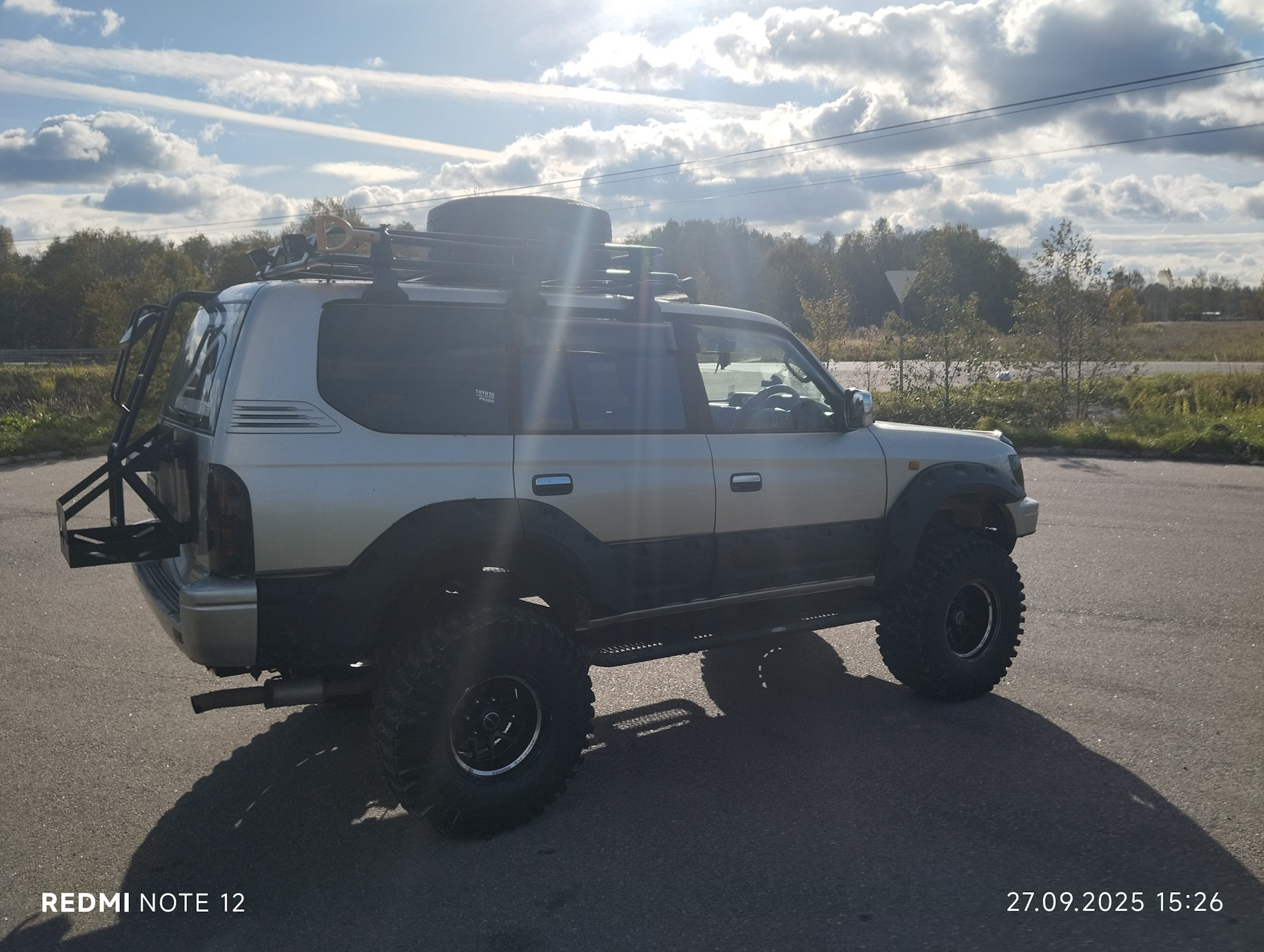

Но выглядят прикольно, а крепление как идёт там? Клипса в кузов, а в нее болт вкручивается?
В кузов резьбовая заклёпки, а в неё винт
Так там прямоугольные отверстия, че заклепки нормально цепляются? Сколько там м6 м8?
Родные закладные не используются.
Roy315
Для крепления высверливаются новые отверстия под резбовые заклёпки. В комплекте идут заклёпки под м5, но их можно купить другого размера.
